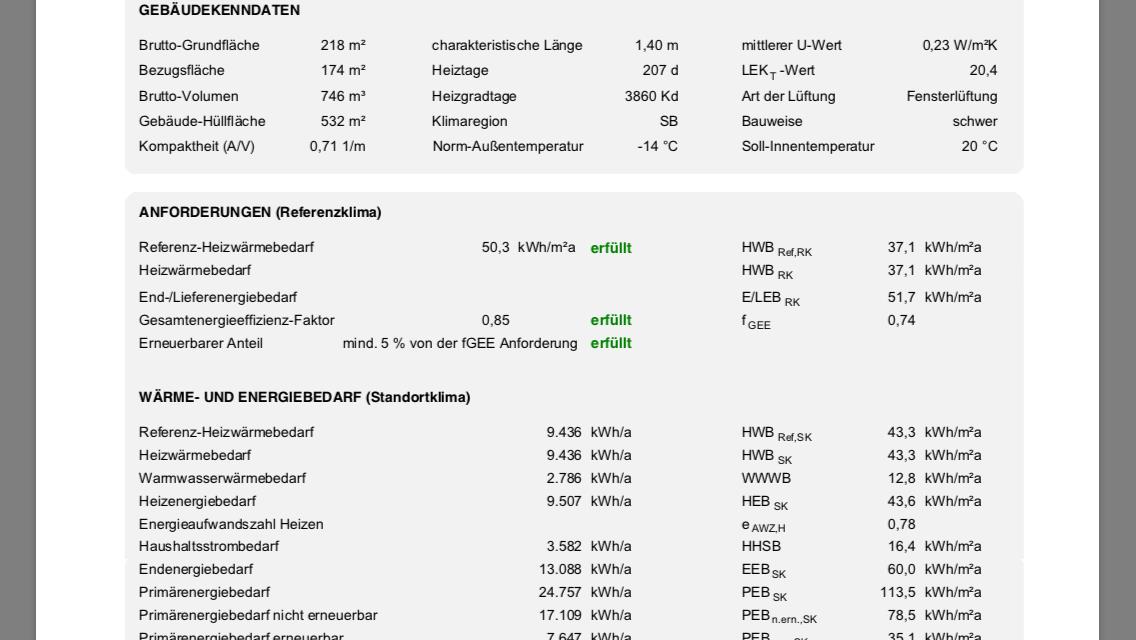

Hast schon einen Energieausweis?

1.4.2019  (#4)
2019/20190401272453.png

hhmmm also zwischen 5 und 6 kw heizlast.
wennst jetzt noch einen eingigermaßen bindigen boden hast, sollte sich ein RGK RGK [Ringgrabenkollektor] schön ausgehen.
