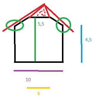

Nachfolgend eine kleine Skizze:
Diese Gebäudefront hätte grundsätzlich eine Höhe von 5,25m oder?
Fläche wäre 45(Rechteck)+7,5(Trapez)=52,5
durch 10
=5,25m
Stimmt das?
Wenn aber das rote gepunktete Dach stärker als 45Grad geneigt wäre, würden sich die 5m etwas nach oben schieben. Stimmt das? Oder spielt bei diesem "Walmdach" das rote gepunktete Dach gar keine Rolle, also das Dach mit Neigung nach Gebäudemittelpunkt, sondern nur die Sattelstücke links und rechts (rote Linien)?

  •  ProjectX
25.3.2019  (#3)
haeuselbauer schrieb: Fläche wäre 45(Rechteck)+7,5(Trapez)=52,5
durch 10
=5,25m
 Stimmt soweit
haeuselbauer schrieb: Wenn aber das rote gepunktete Dach stärker als 45Grad geneigt wäre, würden sich die 5m etwas nach oben schieben.
Wenn der Krüppelwalm steiler als 45 Grad wäre, dann würde sich natürlich auch die (für die Gebäudehöhe relevante) Bemessungfläche verändern. Diese ergibt sich dann durch den Verschnitt der gedachten 45° Ebene des Lichteinfallswinkel mit der Verlängerung der Gebäudefront. Die Ebene durch den Firstpunkt des Krüppelwalms verschnitten mit der Gebäudefrontebene ergibt in der Mitte einen höherliegender fiktiven Punkt, die seitlichen Krüppelwalmtraufeneckpunkte würden so bleiben wie sie sind (da die Tiefe des Krüppelwalmdaches an dieser Stelle gleich 0 sind). Es ergibt sich also noch ein Dreieck, das der Bemessungsfläche anzurechnen ist.

Danke, ja so hab ichs mir gedacht, allerdings noch zwei Unklarheiten meinerseits:
Ergäbe eine stärkere Neigung als 45 Grad beim gepunkteten Dach nicht eher ein Rechteck mit Breite 5m und Höhe gemäß "fiktiven Punkt", wobei die Höhe da nicht so massiv sein kann, außer man hat ein wirklich extrem steiles Dach. Ich würde mir da die obere Begrenzungslinie (Länge 5m) einfach nach oben geschoben vorstellen.
Wie meinst du Tiefe gleich 0?
Zweite Frage: wenn man an allen 4 Seiten diese Dachform hätte, also quasi eine Art Trapezgiebel auf jeder Seite, dann würde sich die Gebäudehöhe daraus berechnen, dass man die Front wie oben geschildert berechnet (bei >45 Grad müsste man noch etwas nach oben korriegieren gemäß fiktiver Punkt). Dies ist relevant für den Bauwich.
Die Frage, ob die Bebauungshöhe überschritten wird, ergäbe sich hingegen dadurch, dass entweder die Fronten sowieso niedriger sind, oder zumindest die 4 Eckpunkte ("Bildung einer Umhüllenden") dieses Hauses jeweils unter der erlaubten Höhe liegen und das Dach max. 45 Grad Neigung hat bzw. falls mehr, diese Eckpunkte auch noch fiktiv nach oben geschoben werden müssten.

26.3.2019  (#5)
haeuselbauer schrieb: Ergäbe eine stärkere Neigung als 45 Grad beim gepunkteten Dach nicht eher ein Rechteck mit Breite 5m und Höhe gemäß "fiktiven Punkt"
 Nein.
haeuselbauer schrieb: Wie meinst du Tiefe gleich 0?
Der Randabstand von der Gebäudefront nach innen ist an dieser Stelle (Krüppelwalmtraufeneckpunkt) gleich 0 - er befindet sich also genau in der Ebene der Gebäudefont. Der Lichteinfallswinkel wird an dieser Stelle angesetzt ->im nächsten Schritt würde dieser Lichteinfallswinkel mit der Gebäudefront verschnitten werden - dieser Punkt befindet sich aber schon genau auf der Ebene der Gebäudefront -> folglich ist es genau dieser Punkt, der für die Gebäudehöhe an dieser Stelle relevant ist! -> Dreieck wie oben beschrieben.

26.3.2019  (#6)
Ein Tipp vor allem für komplexere Gebäude mit Vor- Rücksprünge, Dachgauben, Dächer >45° ect.:
Wenn man bei jeder Front den Verlauf der Bemessungsfläche einzeichnet (Lichteinfall 45° verschnitten mit Gebäudefront), ist der Rest ein Kinderspiel.
Beim Nachweis der gemittelten Gebäudehöhe braucht man nur noch: "Gebäudehöhe=Bemessungsfläche/Gesamtbreite der Gebäudefront"
Beim Nachweis der Umhüllenden muss die Bemessungsfläche einfach unter die Umhüllende passen. Fertig!

26.3.2019  (#7)
Hm, ich bin mir nicht sicher ob ich das mit dem Dreieck verstanden hab. Man stellt sich vor, der Lichteinfall im 45 Grad Winkel wandert quasi auf beiden Seiten den Krüpelwalm am Rand nach oben bis zur Spitze und erzeugt so ein Dreieck? Ist das so gemeint?

27.3.2019  (#8)
haeuselbauer schrieb: Hm, ich bin mir nicht sicher ob ich das mit dem Dreieck verstanden hab. Man stellt sich vor, der Lichteinfall im 45 Grad Winkel wandert quasi auf beiden Seiten den Krüpelwalm am Rand nach oben bis zur Spitze und erzeugt so ein Dreieck? Ist das so gemeint?
Ja genau so funtioniert das mit dem 45° Licheinfall.
