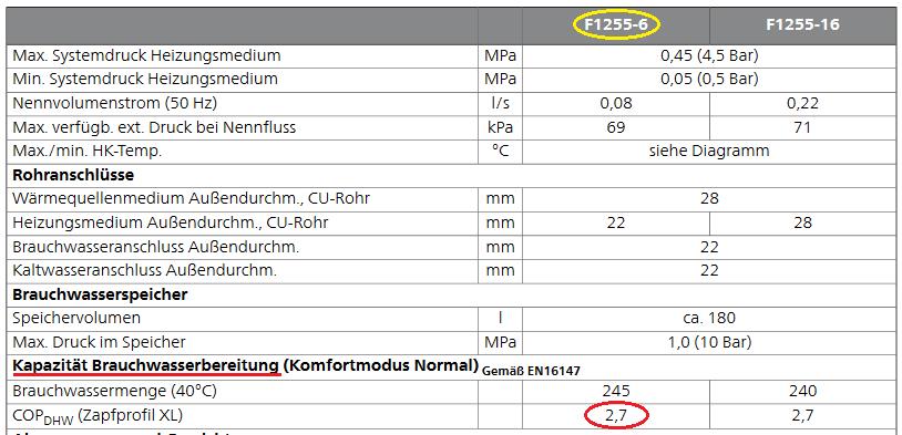

na na nicht flunkern mit COP5
COP 3 passt eher
Um WW WW [Warmwasser]-oben auf über 50°C zu erhitzen, benötigt es 55-60°C VLT, der COP sinkt dann auf 2,5.

Was Brink im Sommer treibt mit dem Greenwater 300/200 hat überhaupt gar nichts mit dem Laden von einer (oder mehreren) Badewannen mit einer F1255-6 mit integriertem 180l Speicher zu tun.
2019/2019031523350.png
