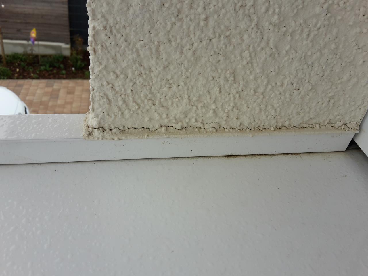

Ich habe eine Frage bzgl. der Ausführung der Fassade. Ausführung ist 20 cm WDVS WDVS [Wärmedämmverbundsystem] und 3 mm Silikonharzputz, wenn ich das richtig im Kopf habe. Nun sind mir ein paar Stellen aufgefallen:

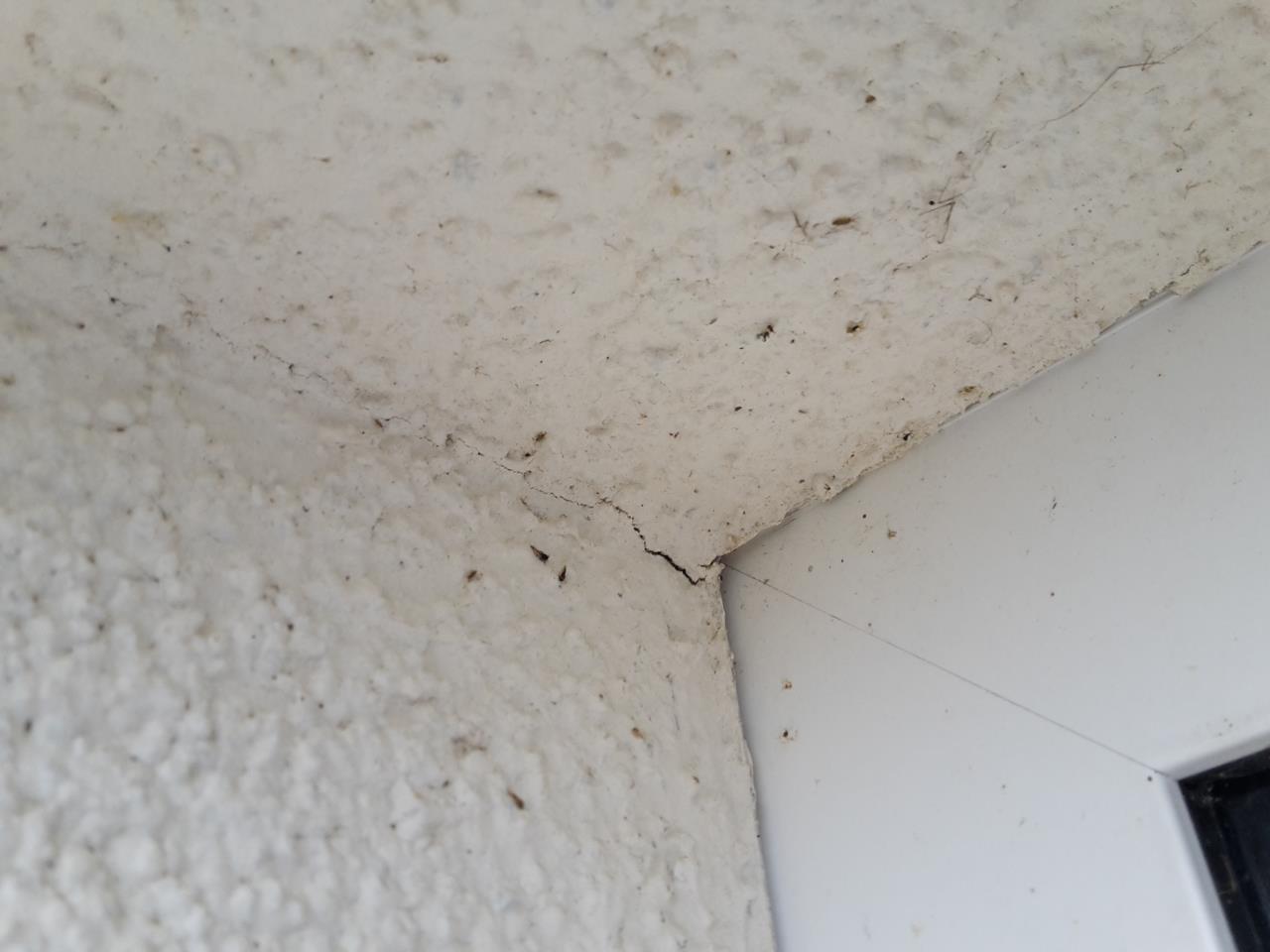

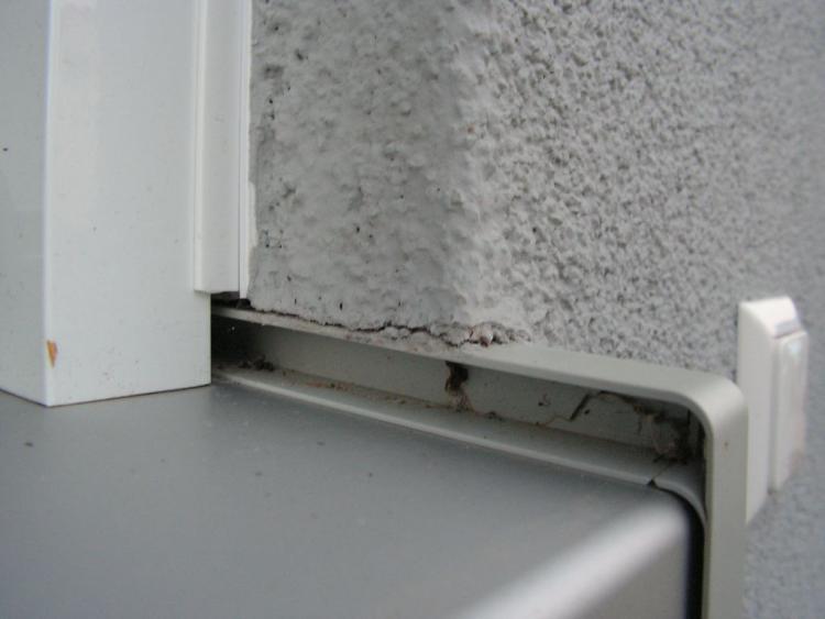

- Anschluss Fensterbank:
Hier ist der Putz am Rand der Fenster zur seitlichen Abschlussleiste der Fensterbank. Nun (ca. 1,5 Jahr nach Fertigstellung) ist bei mehreren Fensterbänke der Putzanschluss dort leicht aufgerissen. Das erste Bild dazu gehört nicht mir, sondern dient nur zu Veranschaulichung, original Bilder kann ich erst morgen hochladen. Kann das in Ordnung sein?
2019/20190314249870.jpg

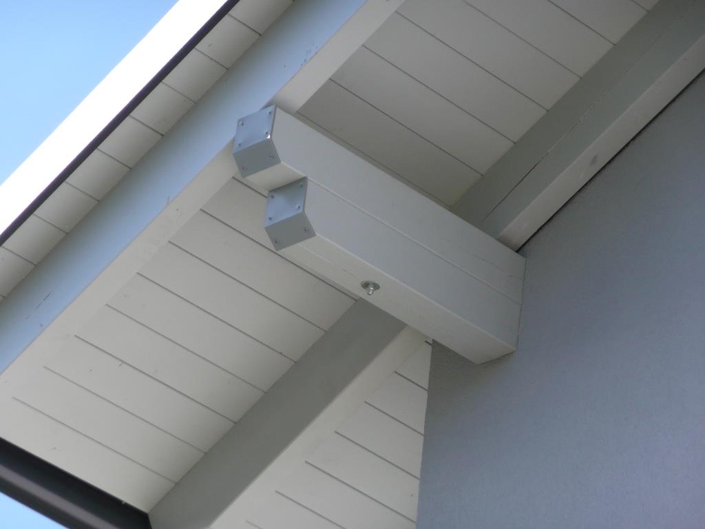

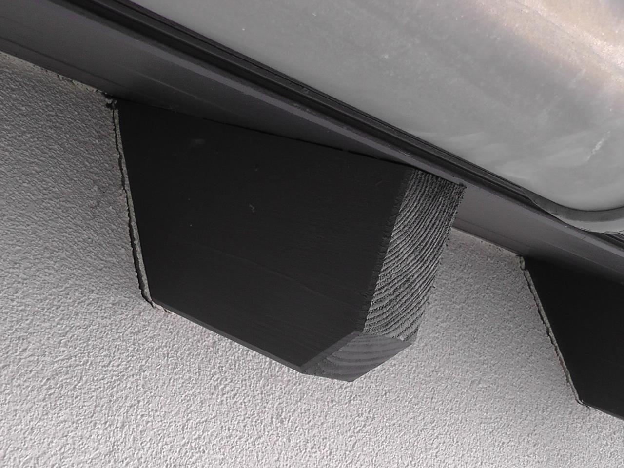

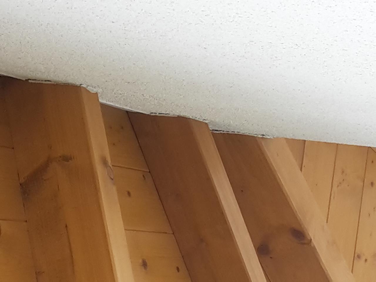

- Anschluss Dachstuhl -Sparren:
Die herausragenden Teile des Dachstuhls wurde eingeputzt, mWn wurde hier von der Fassadenfirma Bänder eingesetzt. Nun zeigen sich hier an einigen Stelle auch kleine Risse. Argument eines Fassaderers "...wird immer wieder passieren, weil das Holz arbeitet..." - Tatsächlich oder schlampig ausgeführt?
Auch hier wieder "Symbolbild", hab kein originales Bild, auf dem man den Riss gut sieht, aber es ist das gleiche Phänomen wie auf dem Bild.
2019/20190314878224.jpg

  •  StefanP
14.3.2019  (#1)
Wenn Fugendichtbändern verwendet wurden, sollt man aber nicht an die angrenzenden Bauteile anputzen. Sonst hast du dort eine Flankenhaftung und bei regelmäßiger Bewegung reißt es dir im puffernden Bereich also beim Fugendichtband. Die schlagregendichtheit ist natürlich weiterhingegeben aber es schaut hald sch**ße aus.

Grüß Gott,WDVS Fassaden dulden keine Fehler solche Abrisse gehören sofort saniert.
Kontrollieren sie wie tief diese Öffnungen sind.Ob Wasser eindringen kann!
Fugendichtbänder?,wurden diese richtig eingebaut?,erfüllen diese ihre Funktion.
Lassen sie sich nicht durch Einrede abspeisen.Die ausführende Firma haftet für die Ausführung.
Der Schaden wird größer wenn sie nicht reagieren.

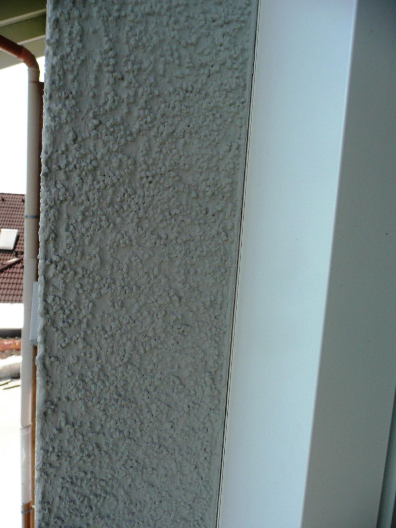

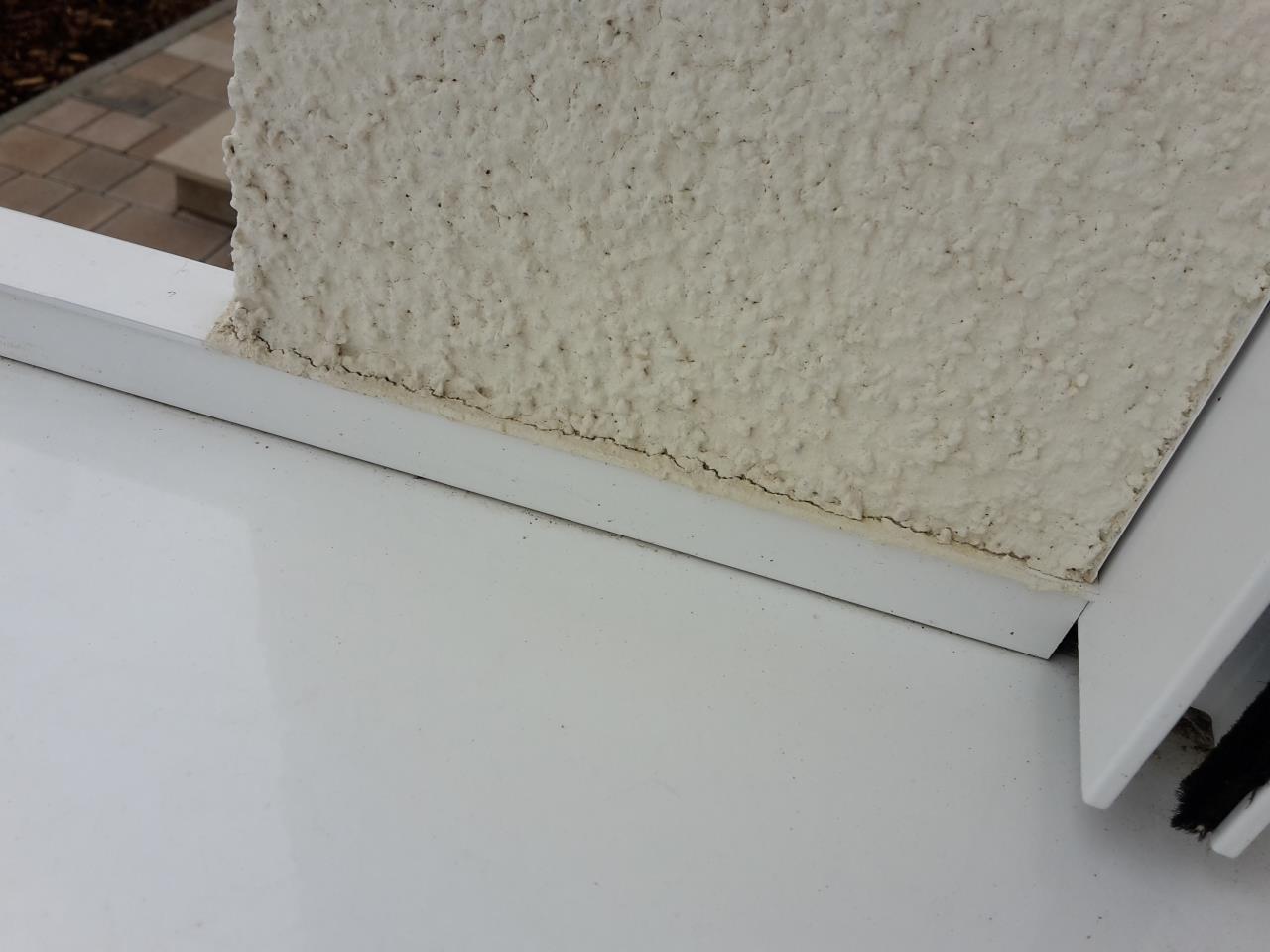

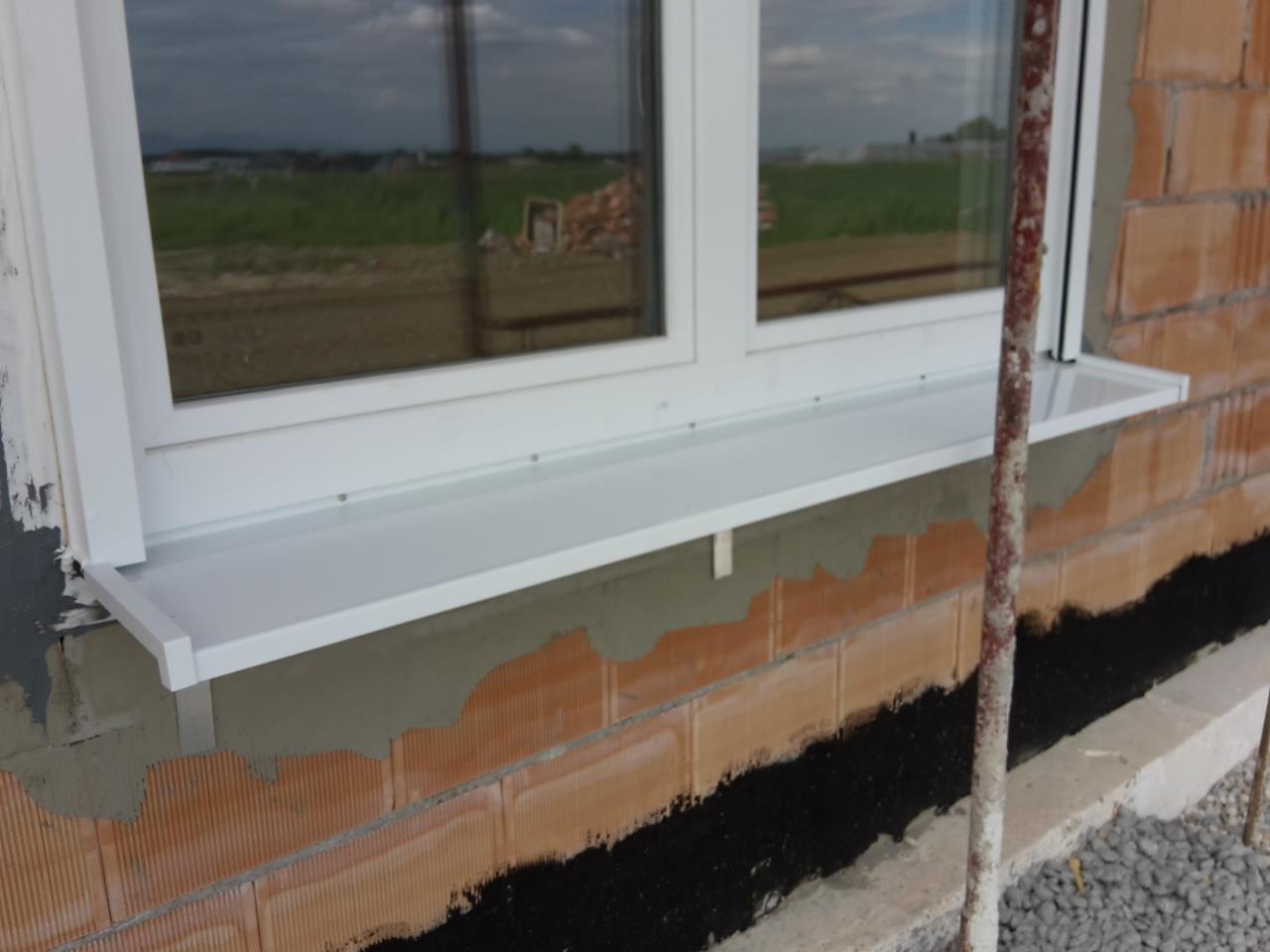

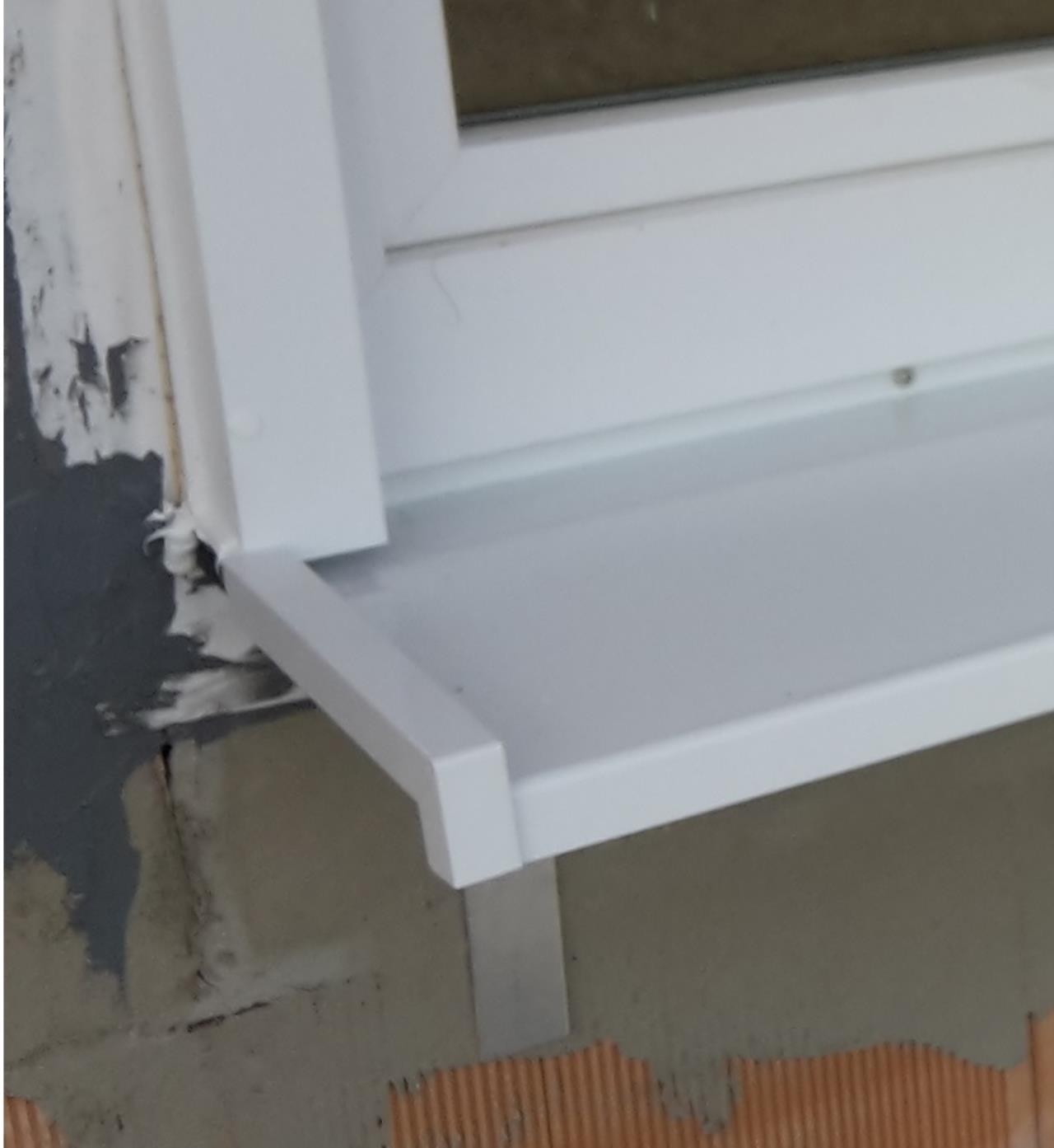

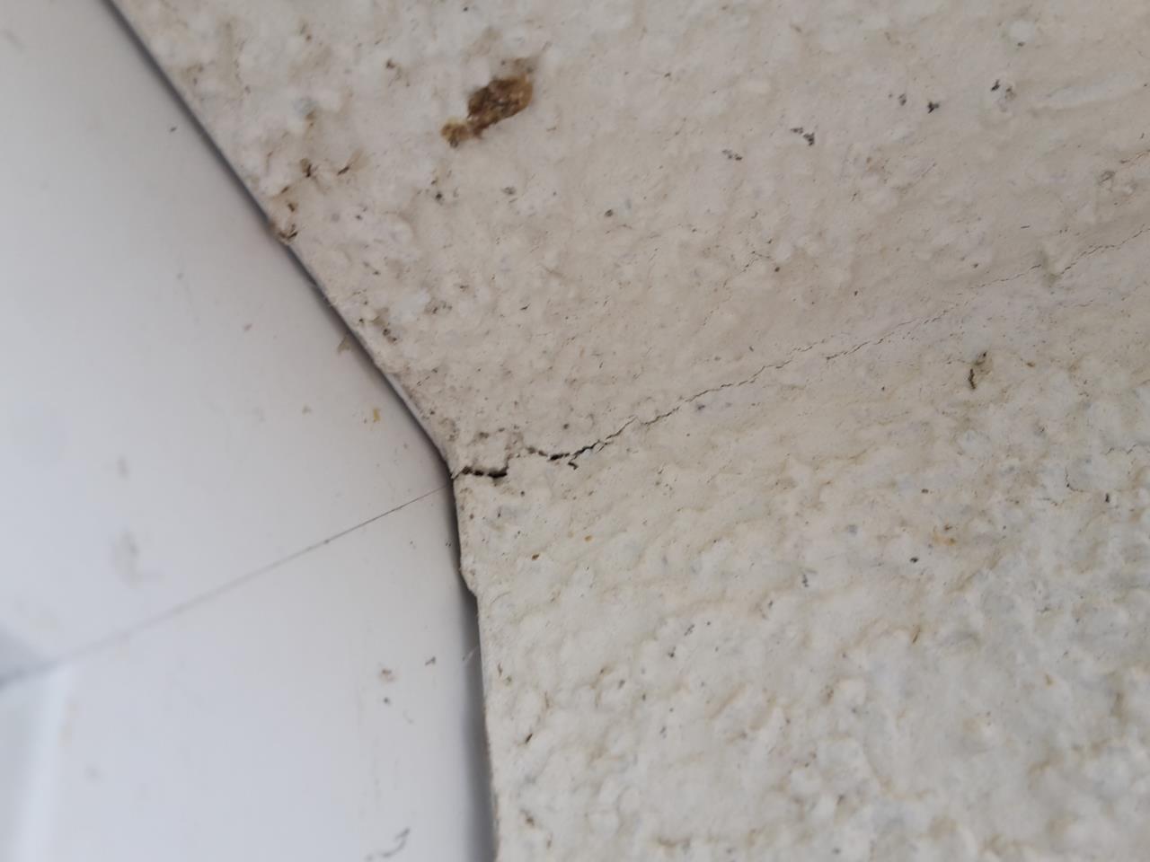

Hier noch Original-Fotos. Bei der Haustüre ist mir in der Laibung im Eck auch ein Riss aufgefallen.
2019/20190315458831.jpg
2019/20190315597368.jpg
2019/20190315824072.jpg
2019/20190315336259.jpg
2019/20190315759146.jpg
Wie umfangreich muss das ausgebessert werden? Wenn die Firma nun die Risse mit ein wenig Farbputz "zuschmiert", wird das ja vermutlich wieder auftreten, oder?
 Danke, LG
  •  StefanP
15.3.2019  (#4)
Ein zuschmieren der risse mit farbe bringt gar nichts. Es gehört vorab abgeklärt, ob die Fugendichtbänder eingebaut wurden.
ohen die Fassade in dem bereich etwas zu öffnen, wird man es aber eher schwer feststellen können.
Vielleciht den putz eim Fensterbankprofil etwas runterkratzen und schaun ob man ein schwarzes "fluffiges" Band erkennen kann.
 Ein Fensteranschlussprofil bzw. Rollladenanschlussprofil wurde montiert, das kann man erkennen.

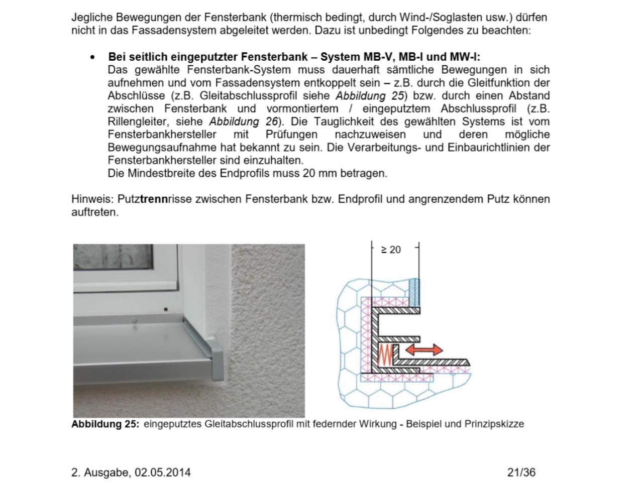

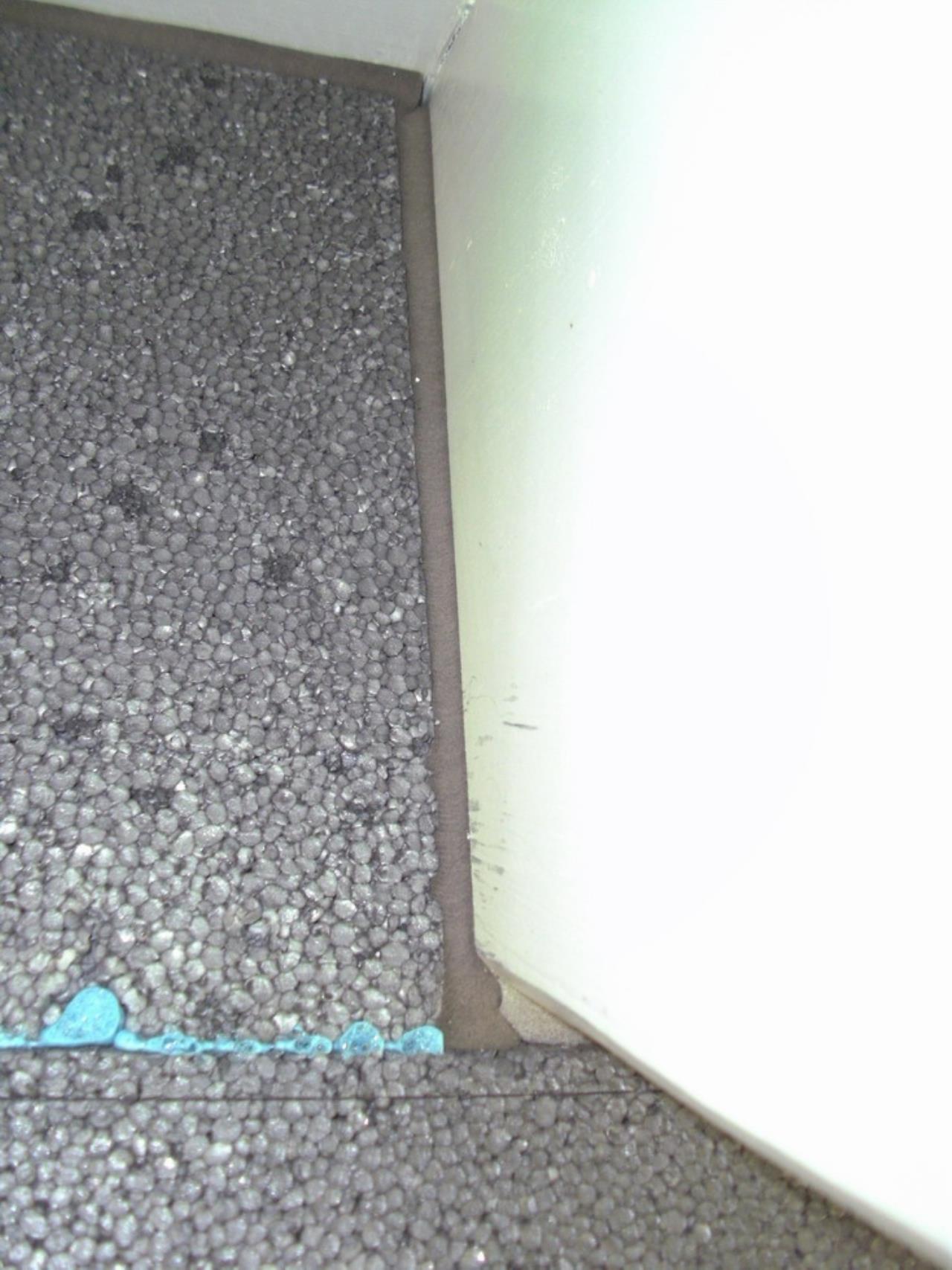

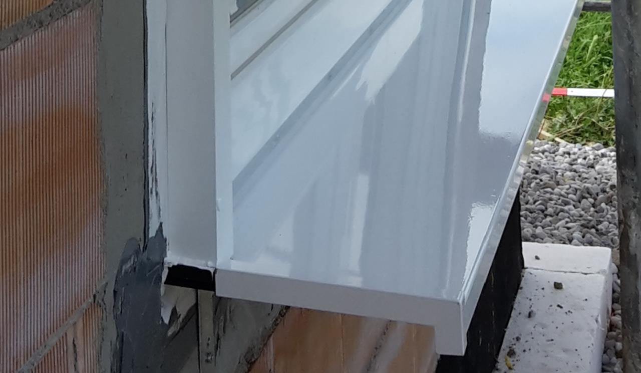

Habe mir jetzt dazu die "Richtlinie Fensterbank für deren Einbau und WDVS WDVS [Wärmedämmverbundsystem]- und Putzfassaden" angesehen und dabei ist mir der Punkt Bewegungsaufnahmemöglichkeit" aufgefallen, siehe Bild:
2019/20190318423552.jpg
Da steht "Putztrennrisse" können auftreten. Wie weit gilt das für meinen Fall?

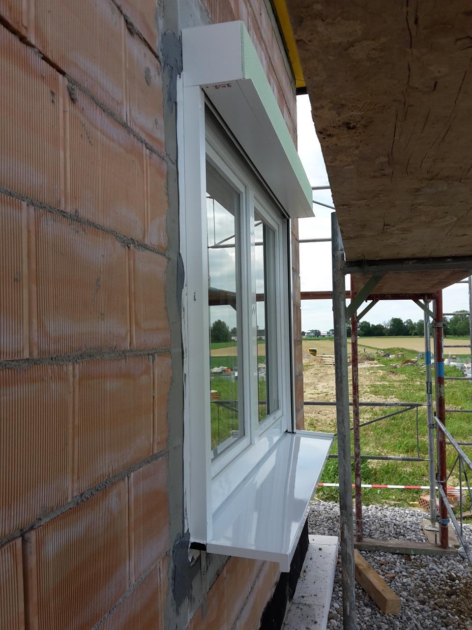

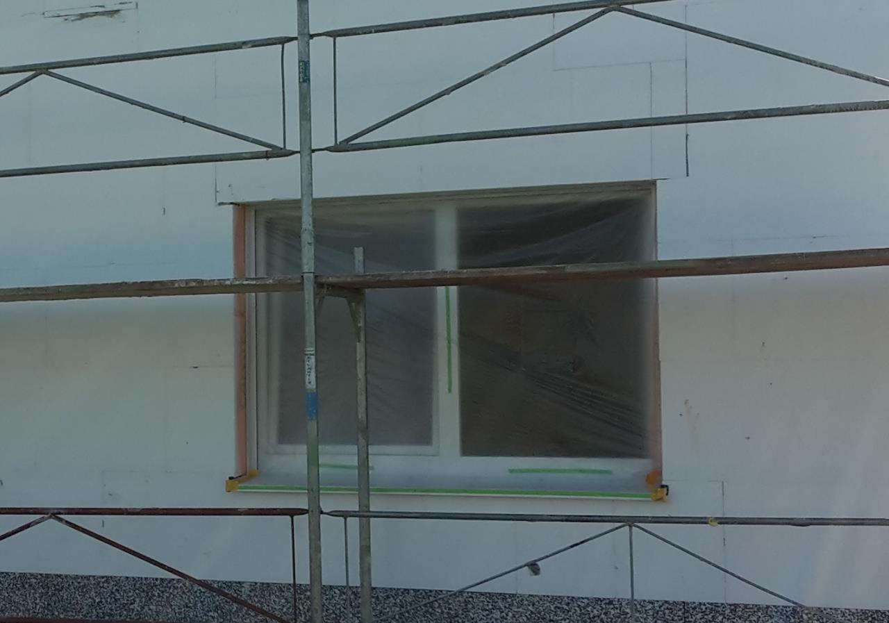

So sah das vor der Fassade aus:
2019/20190318264777.jpg
2019/20190318495084.jpg
Und so während der Arbeit
2019/20190318733025.jpg
  •  StefanP
18.3.2019  (#7)
_ulat_ schrieb: Wie weit gilt das für meinen Fall?
 Das gilt für deinen Fall sowie für jeden anderen auch bei dem die Fensterbank so eingebaut wird.
Dem Entgegenwirken könnte man nur, wenn man statt des Dichtbandes auch ein Anschlussprofil für Fenster nahmen würde. Bei dir gehts (wenn denn das Fuchgendichtband montiert wurde) rein um eine optische Sache. ist die Haftkraft vom Putz am Metall (bzw. deren beschichtung) größer als dioe Haftung innerhalb vom Putz, reisst es an der schwächsten Stelle. UND der Putz haftet immer dort wo er nicht haften soll (also an deiner Fensterbank).

  •  koeni62
18.3.2019  (#9)
Sieht am 3. Bild schon so aus als ob Dichtbänder verwendet worden wären.
Ob der Gleitabschluss richtig ausgeführt wurde erkennt man schlecht. Sieht so aus, als ob er vor der Rolloschiene aufhören würde, das wäre suboptimal.

Dazu noch eine Frage: Wie ist der norm- und fachgerechte Anschluss der Fassade an die Holzsparren genau? Soll hier ein Spalt zum Holz hin sein für Dichtband oä oder wird bis an direkt ans Holz geputzt und was muss drunter sein?
Danke sehr!
19.3.2019  (#13)
2019/20190319328483.jpg
dann wird der sparren abgeklebt, bis ans holz genetzt und mit kellenschnitt getrennt.
genauso beim putzen...
man sieht hier sehr selten saubere ausführungen. in solchen details liegt dann auch der unterschied zwischen €50,- und €80,- angeboten für den fertigen quadratmeter...
2019/20190319425066.jpg
2018/20181029395267.jpg

Vielen Dank einmal! WDVS war bei uns im GU-Vertrag drin, den Quadratmeterpreis weiß ich dazu nicht mehr. Dennoch ist ja sauber auszuführen und das geschah bei uns definitiv nicht.
Wenn das richtig verstehe, heißt das, bei einer Ausführung mit Kellenschnitt ist ein beabsichtigter minimaler Abstand von Putz zu Holz und vor allem verläuft dieser geradlinig (weil nicht gerissen)? Umgekehrt wurde bei uns offenbar kein solcher Kellenschnitt gemacht.
