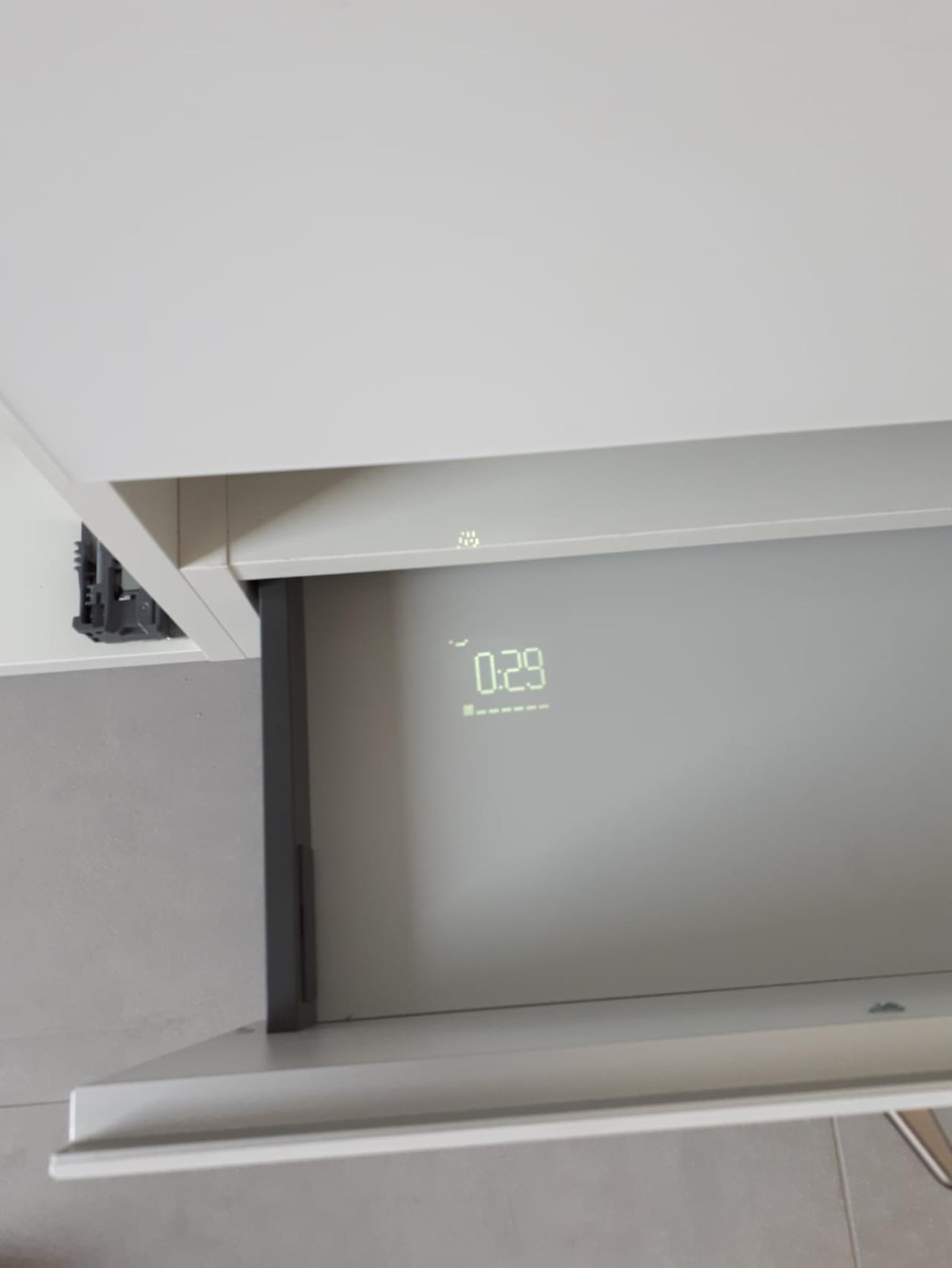

Es gibt auch GSP, wo die Laden beim herausfahren nach oben gehoben werden, damit ist's dann einfacher zum ein/ausräumen. Darauf kann man achten, wenn einem das wichtig ist. Bestecklade ist Geschmackssache, ob man das möchte od. einen Besteckkorb oder beides. Btw. wir haben unseren GSP höhergestellt eingebaut, das ist bequemer fürs ein/ausräumen. Nachteil: Die Restlaufzeit und ob fertig kann dadurch nicht mehr auf den Boden projeziert werden. |
Haben wir auch gemacht und diesen Komfort gebe ich nicht mehr her. Bei mir ist es kein Nachteil: Habe nämlich keine "Projektor" ![]() |
Irgendwie finde ich es sogar schon witzig - zum Nachschaun wie weit der GSP ist muss man jetzt die Lade unterhalb öffnen. ![]() ![]() |
Am Boden sieht man die Anzeige nicht mehr? MfG Sektionschef |
Nein, weil im hochgestellten GSP die Anzeige "im Kastl" versteckt ist. Aber man kann's ja schließlich so machen wie querty es beschrieben hat ![]() |
