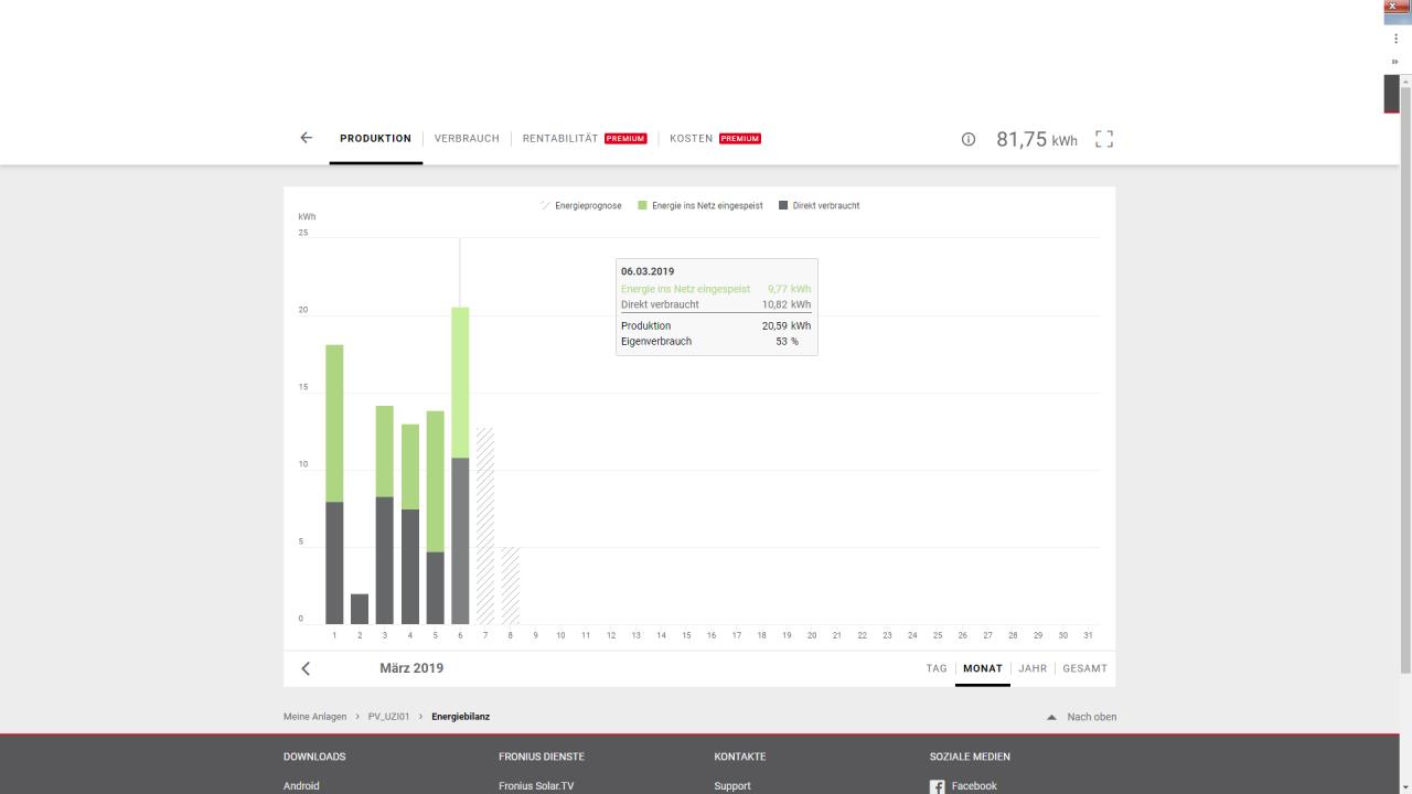

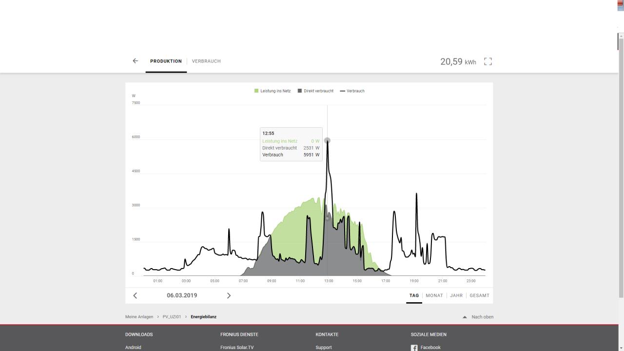

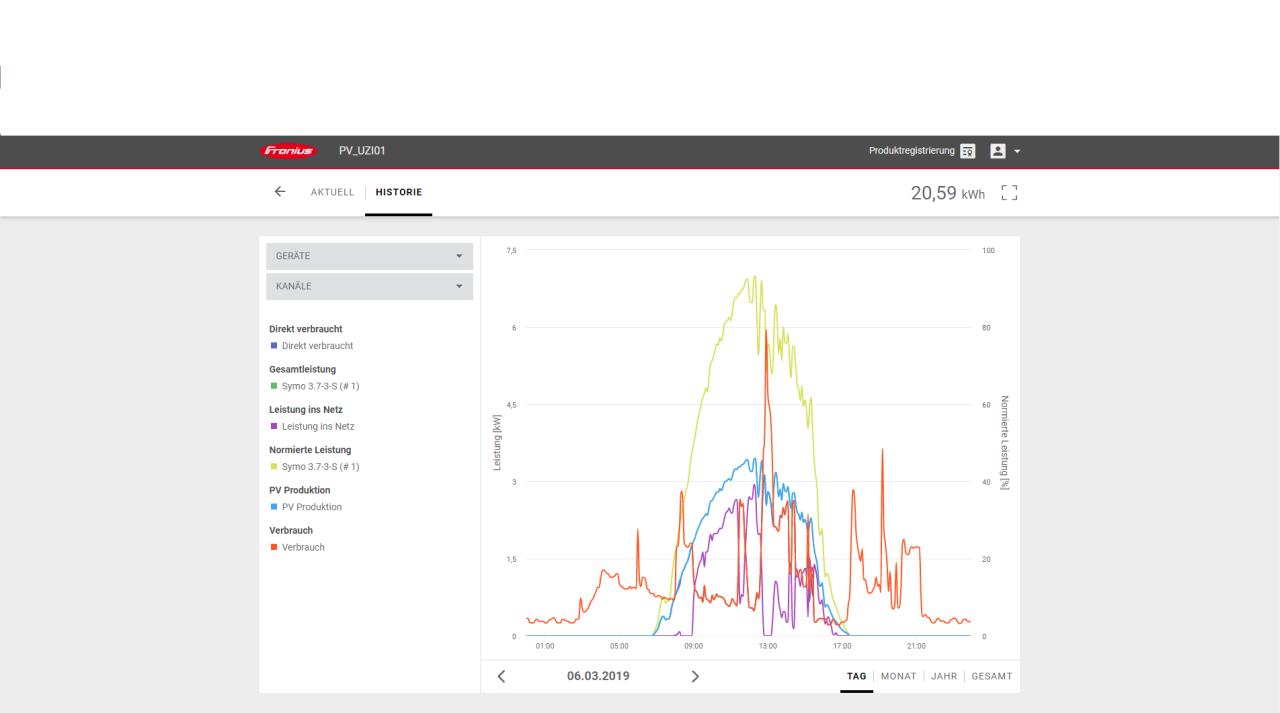

Ja der Smart Meter kommt gleich nach den EVU Zähler vor der Hauptverteilung damit er alles misst!
Eingebaut? Zum Ertrag messen eventuell oder?
Mit den kann man den Eigenverbrauch und Verbrauch usw auch anzeigen lassen! Und wenn man Hybrid hat, regelt dieser die Stromabgabe von der Batterie, damit man in der Nacht nicht rückspeist, sondern die Batterie nur das liefert, was man selber braucht!
Man kann dann mit den Smart Meter sich tolle Kurven und Analysen anzeigen lassen, live!"
2019/2019030715776.png
2019/20190307897675.png
2019/20190307230560.png
