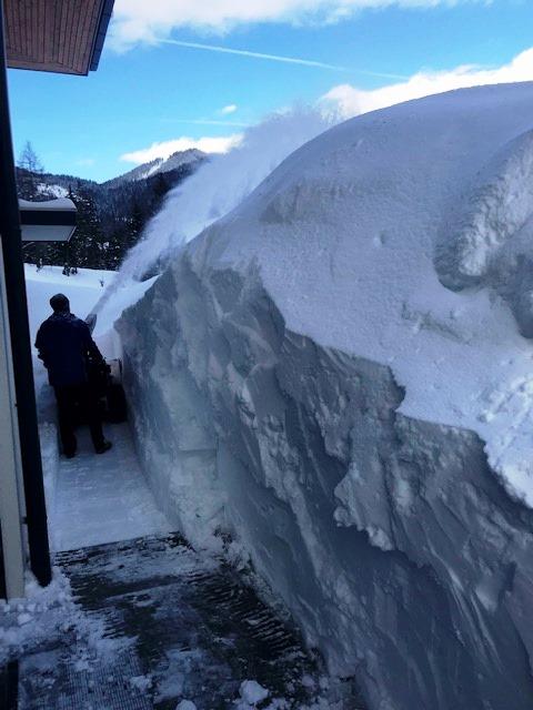

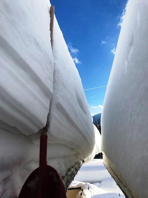

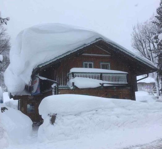

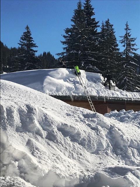

20.3.2019  (#6)
hat mir ein sehr netter installateur aus dem heurigen winter zukommen lassen - überall ist der nicht ausgefallen ... emoji
2019/20190320404062.jpg
2019/20190320654008.jpg
2019/20190320144829.jpg
2019/20190320901356.jpg

Ja, zum Beispiel emoji

Die Bilder sind geil und ich beneide jeden, der das Privileg hat, in solchen Gegenden (mit einem Grabenkollekto) wohnen zu dürfen :)

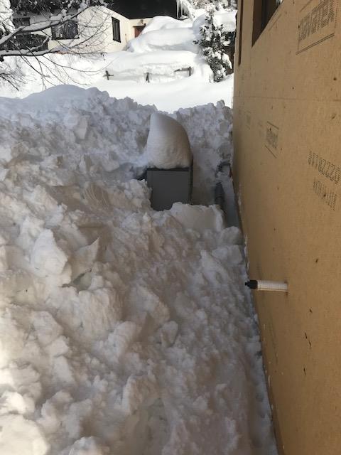

20.3.2019  (#9)
das faszinierende ist daß der schnee ja zusätzliche überdeckung/dämmung der kollektoren darstellt.
wir sehen im monitoring daß die alpenkollektoren auf 1000m und höher richtig gut gehen...
nicht alle wp profitieren derart vom schnee...

Ist das auf dem letzten Bild ein eingeschneites Luftwärmepumperl?

Schöne Bilder, Arne. Ja, die Alpenkollektoren ...
