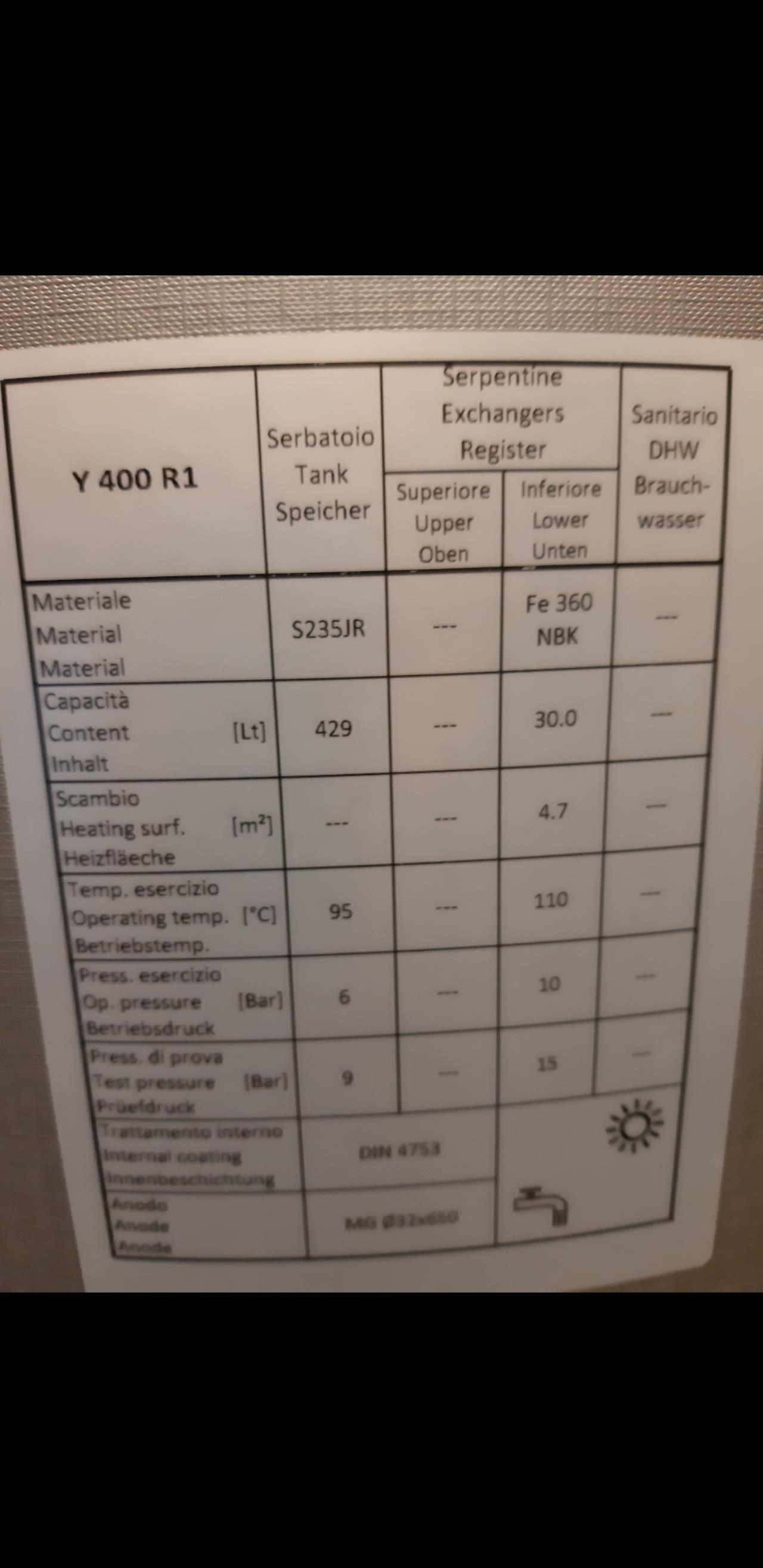

  •  stecri
5.3.2019  (#14)
2019/20190305432736.jpg
Das ist unserer 😷
