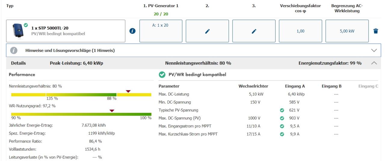

Das bedeutet, dass du mit deinem Wechselrichter unter 6kW Leistung bleiben musst. Das NNÖ interessiert nur was du maximal ins Netz einspeisen kannst und das wird durch den WR WR [Wechselrichter] begrenzt. Dabei gilt eine spannende Rundungsregel, jeder WR WR [Wechselrichter] mit einer Leistung <6kW zählt als 5kW (d.h. wenn es einen WR WR [Wechselrichter] mit 5,99kW gäbe, dann würde er als 5kW durchgehen).
Überschreitest du die "5kW", dann darfst du dir auf eigene Kosten einen Spannungswächter einbauen lassen und wenn das Netz überlastet ist, wird deine Einspeismenge begrenzt. Das würde ich vermeiden.
Ich würde den WR WR [Wechselrichter] dann auch voll ausnutzen. D.h. ruhig 20x320Wp=6,4kWp an einen 5er oder 5.5er. Das Ganze dann in einem String und die dann logischer Weise nach Süden.
Den Unterbau solltest du nicht unterschäzen, da würde ich mir Angebote für 15° und 30° kommen lassen.

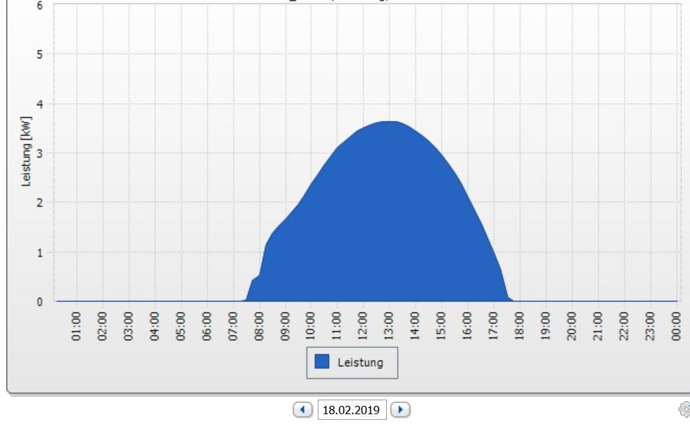

Miike, ich gehe davon aus daß du hast schon mit einem PV Simulator gespielt hast.
Hier reale Werte vom 18.02. schönes Wetter, da kommt im Februar schon was runter:
2019/20190221736203.jpg
Das war der längste Tag, anscheinend sind ein paar Wolken durchgezogen:
2019/20190221911296.jpg
  •  Miike
21.2.2019  (#18)
Danke für die Grafiken. Wie ich sehe werd ich wohl nicht allzuviel in mein BEVBEV [Battery Electric Vehicle, Elektroauto] rein bekommen wenn ich dieses ab 17:00 an die Dose häng...

Hab mich gestern mal, wie von alpenzell empfohlen, bei sunnydesign.web angemeldet und hab abends begonnen ein Profil zu erstellen...
alpenzell schrieb: Ich würde den WR WR [Wechselrichter] dann auch voll ausnutzen. D.h. ruhig 20x320Wp=6,4kWp an einen 5er oder 5.5er. Das Ganze dann in einem String und die dann logischer Weise nach Süden. Den Unterbau solltest du nicht unterschäzen, da würde ich mir Angebote für 15° und 30° kommen lassen.
Wir haben kein Gründach. Auflast sollte kein Thema sein. Aktuell liegt am Dach reichlich 4/8er.
Was genau ist der Grund auf einen 5er WR WR [Wechselrichter] 6,4 kWp kWp [kWpeak, Spitzenleistung] zu hängen, vor allem wenn man 100% nach Süden ausrichtet und im Sommer ja fast 7kw rein bekommt?

Miike schrieb: Was genau ist der Grund auf einen 5er WR WR [Wechselrichter] 6,4 kWp kWp [kWpeak, Spitzenleistung] zu hängen, vor allem wenn man 100% nach Süden ausrichtet und im Sommer ja fast 7kw rein bekommt?
spiel mal mit dem sunnydesign.web. Du verzichtest vielleicht auf 2% Jahresertrag, weil der WR WR [Wechselrichter] um die Mittagszeit nur 5500Watt/5000Watt verarbeiten kann (Im Gegensatz zu einem 7kW WR WR [Wechselrichter], den du ohne Spannungswächter nicht einbauen darfst). Aber in den Dämmerungsphasen startet der WR WR [Wechselrichter] eher, bzw. erzeugt länger weil die Stringspannung höher ist. und im Winter, wenn die Sonne tief stehst holst du mehr Leistung ab.
20% mehr Leistung vom Generator im Verhältnis zum WR WR [Wechselrichter] sind kein Problem. Die Begrenzung gibt dir das Netz ja am WR WR [Wechselrichter] vor.
Und die Module kosten ja praktisch nichts mehr.
  •  alpenzell
21.2.2019  (#21)
mal mit Ergebnissen aus sunnydesign, da versteht man es evtl. leichter.
Verbrauchsprofil stimmt nicht, also schau nicht auf den Eigenverbrauch sondern nur auf den Ertrag. Ich hab mal 320Wp Module genommen (die ich habe), geht natürlich für jedes andere Modul

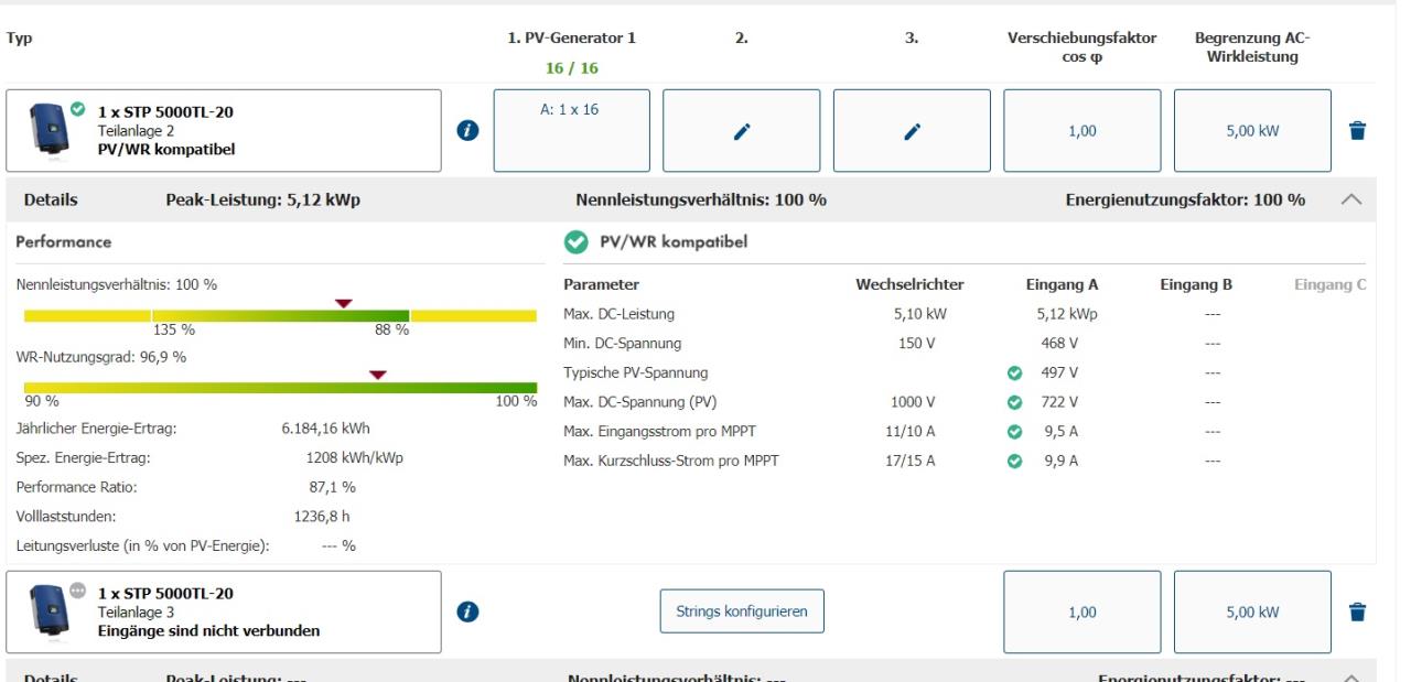

erst mal für 30° Richtung Süd. Wir schalten 16 Module in Reihe (5,12kWp) an einen 5KW WR WR [Wechselrichter]
2019/20190221600179.jpg

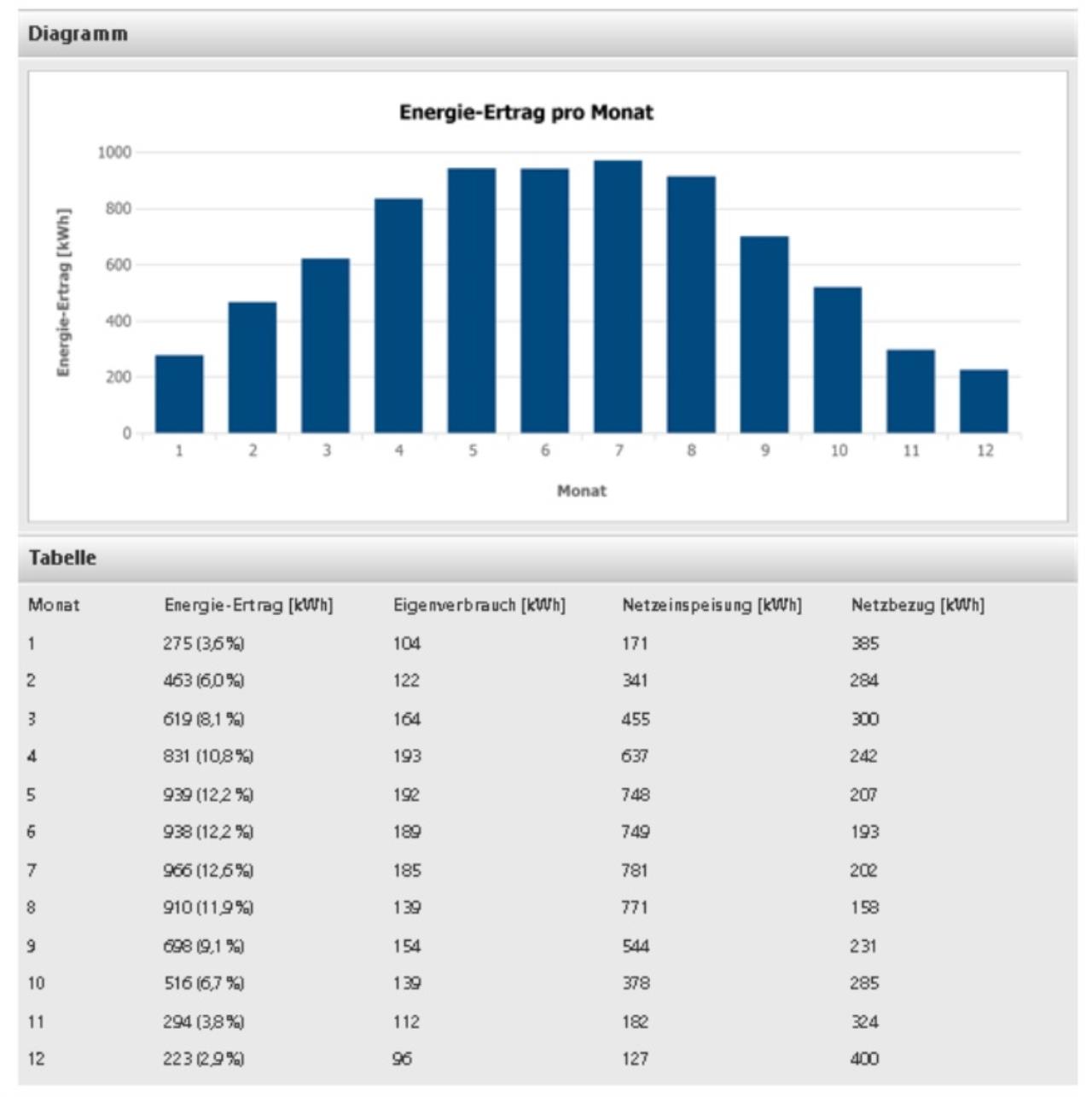

wir sehen, dass 100% der von den Modulen angebotenen Enerergie vom WR WR [Wechselrichter] verarbeitet werden. Prognose sind 1208 kWh/kWp für das Gesamtjahr 6184kWh. Super
2019/20190221202893.jpg
hier siehst du die Monatsverteilung für diese Variante. Schlechteste Monate November (235kWh), Dezember (178kWh) und der Januar (219kWh)

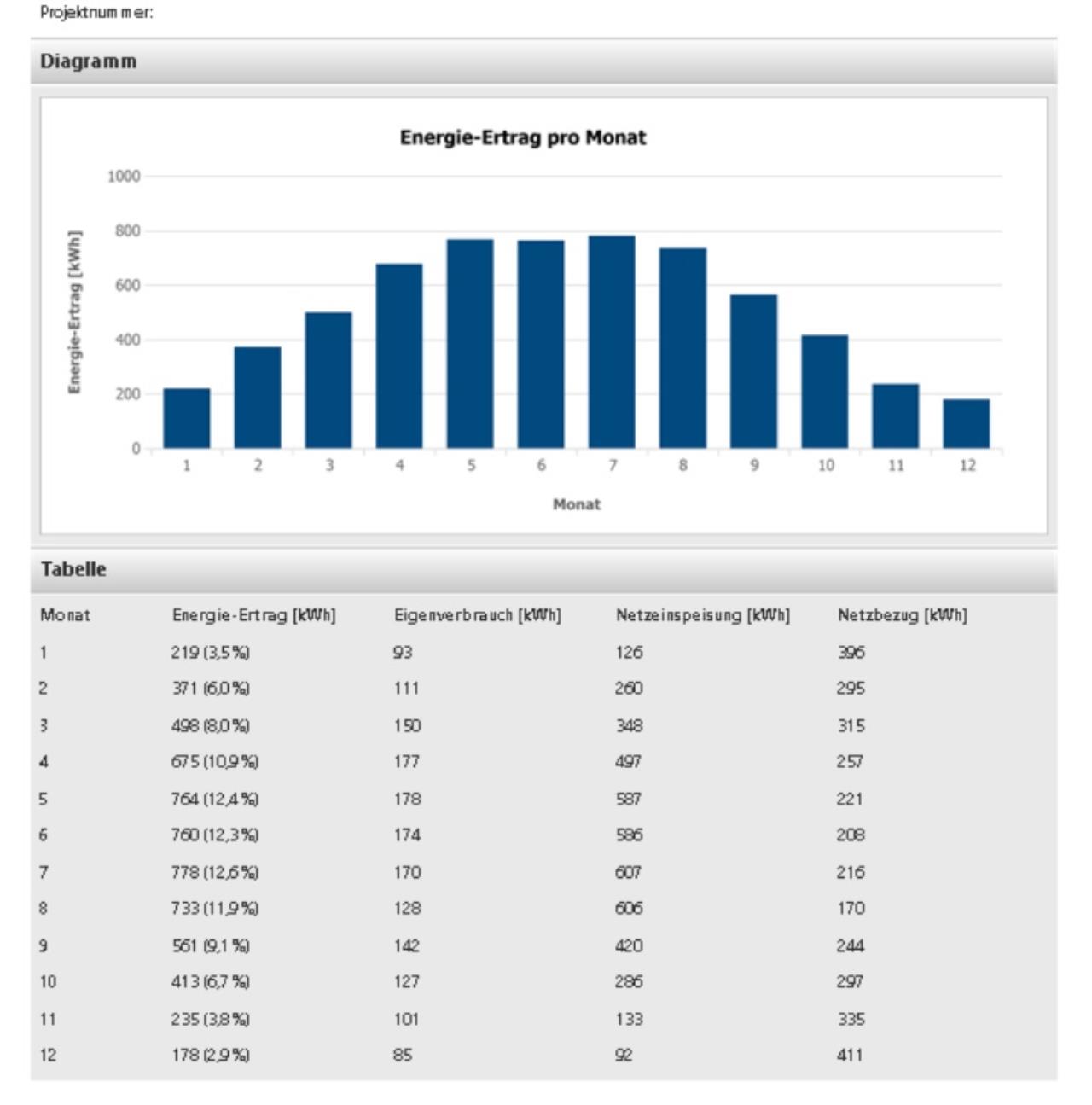

Jetzt nehmen wir den gleichen WR WR [Wechselrichter], den du vom NNÖ ohne Probleme nehmen darfst und investiern 4 Module und den Unterbau. Aufpreis unter 1000€ für 1,3kWp mehr. Es sind jetzt 6,4kWp.
2019/20190221638880.jpg
Der WR WR [Wechselrichter] kann jetzt nicht mehr 100% der angebotenen Energie verarbeiten, sondern nur noch 99% (wen interessierts). Und ja, wir haben deshalb "nur" noch eine Prognose von 1199kWh/kwp, immer noch super. Du hast aber 7673khW Ertrag in Summe und steigerst  Wintermonaten den Ertrag überproportional:
2019/2019022176512.jpg
in Summe wird sich so die Anlage schneller amortisieren (kannst du auch mit sunnydesign berechnen).
