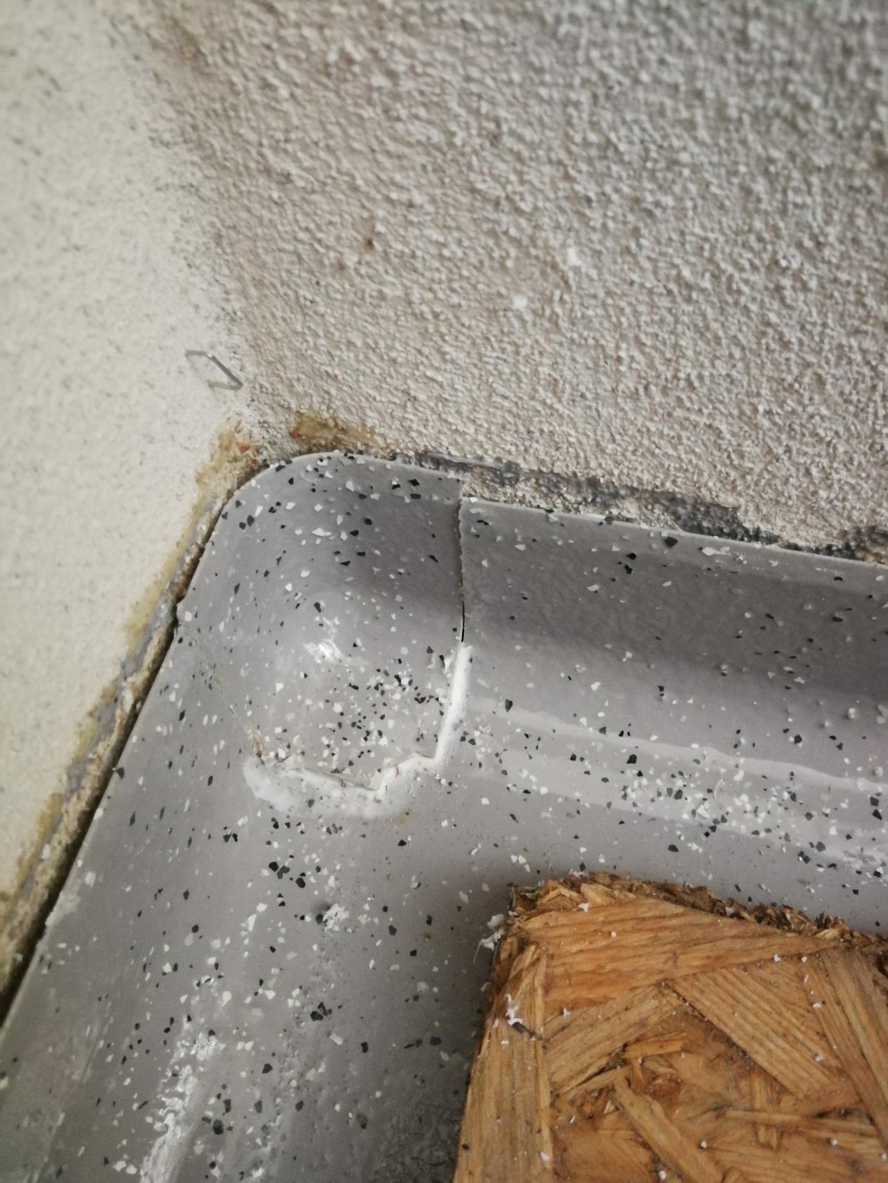

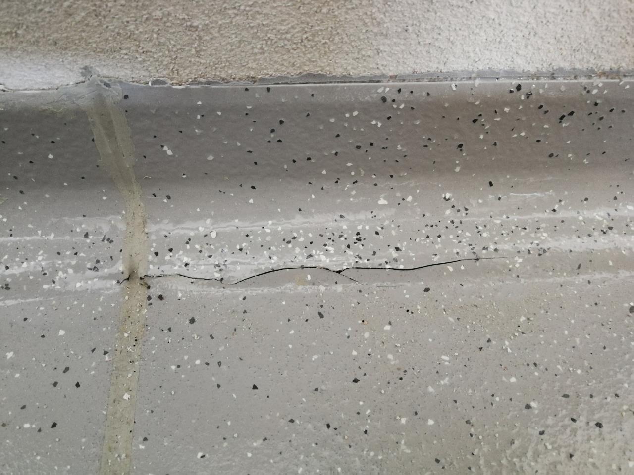

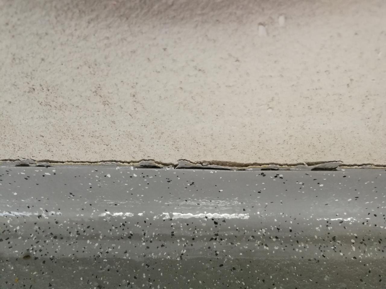

Hier ein paar Bilder zum Problem....
2019/20190201891861.jpg
2019/20190201403370.jpg
2019/2019020146033.jpg
  •  mawu
1.2.2019  (#4)
Am 3. Bild in weiß, das ist schon Montagekleber

die Garage ist unbeheizt?
Der Estrich scheint sich zu bewegen, wurde im Hochzugbereich ein Flies eingearbeitet?

Sieht so aus, als wäre an der Stelle generell eine Fuge weg von der Wand oder? Von der Fuge geht der Riss weg.
Würde auf Grund dessen nicht gleich auf ein fehlendes Vlies tippen.

Man kann (darf) keinen Hochzug mit Epoxidharz auf verputzte Flächen machen, auch nicht mit Vlies.
Das Detail ist technisch leider falsch.
Warum = EP erzeugt eine sehr hohe Eigenspannung und benötigt einen Haftzugswert von 1,50N/mm2...was ein Putz nicht erreicht.
Man kann einen Randkeil spachteln und mitbeschichten. Dieser haftet am Untergrund und ist von der Wandhaftung getrennt.

Naja, die Hochzüge sollten raus. Die sind leider nicht mehr zu retten. Schon gar nicht mit Montagekleber picken, wie es die Firma versucht hat...ist eigentlich ein Pfusch...
Wenn der Boden nichts hat, kann der bleiben und im Randbereich musst halt was machen.
Den beschädigten Bereich neu verputzen und Hochzug mit Latex streichen zB, oder eine saubere Niroleiste kleben und im Übergangsbereich eine PU-Fuge ziehn.
wenn du eine „dichte Wanne“ in der Garage haben möchtest, dann könnte man am Rand einen Keil spachteln, den Boden anschleifen und eine Beschichtung  überziehen.
