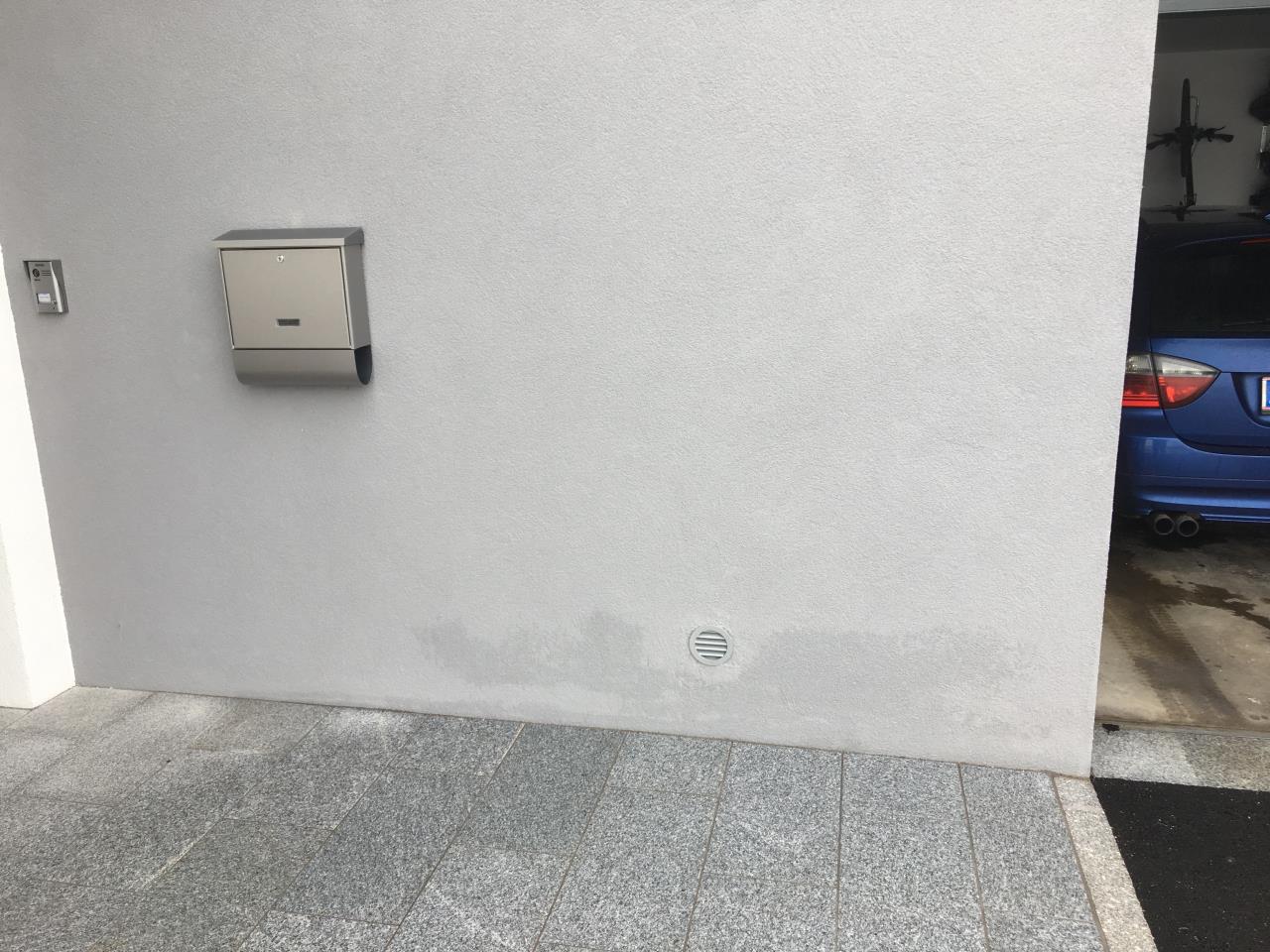

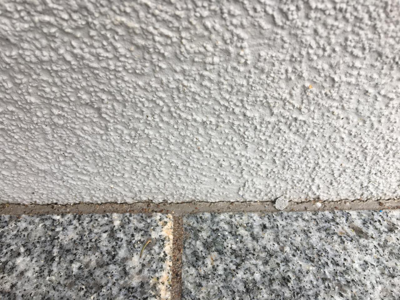

hallo
Bei uns wurde heuer die Einfahrt Asphaltiert und auch ein paar Pflasterarbeiten durchgeführt.
Vor der Haustüre zieht mir jetzt an der Garage die Feuchte hoch emoji das war vorher nicht der fall.
hätte hier Eventuell anderes Fugenmaterial verwendet werden sollen oder gehört hier eine Silikonfuge rein?
Der Ziegel durchnässt definitiv da auf der innenseite auch flecken kommen.
Gefälle geht leicht weg von der Wand und das Phänomen hab ich nur an der Stelle.

27.1.2019  (#1)
Habt ihr unter Niveau eine Dichtschlämme aufgebracht?
  •  Ziegelrot
27.1.2019  (#2)
Stefan86 schrieb: Der Ziegel durchnässt definitiv da auf der innenseite auch flecken kommen.
Wie schaut die Bauwerksabdichtung aus? I.d.R. 30cm über fertigem Niveau.
Wurde eine Mauersperrbahn verlegt?
Der Ziegel darf keinesfalls Feuchtigkeit aufnehmen.

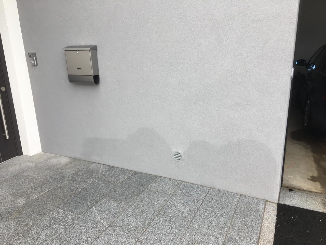

so, bin grad von der arbeit heim und hab das nochmal begutachtet.
das wasser hat sich am ende der estrichschiene seinen weg nach unten gebahnt, hier hatte es ein bisschen spielraum, und sich dann wohl über den putz innen und aussen gesaugt.
der grund warum es letzes jahr nicht so war, ist wohl weil wir heuer viel mehr schnee und regen in die garage geschleppt haben. ich bin zwar fleissig mit dem abzieher, aber das hat heuer wohl nicht gereicht.
ich wollte sowieso carmats kaufen, wegen dem schmelzwasser, aber das aufgrund des kaufpreises aufgeschoben. die sind jetzt bestellt, somit gefahr erkannt, gefahr gebannt ^^
im prinzip muss ich froh sein, das wir jetzt so scheussliches wetter hatten, sonst wärs mir nicht aufgefallen weils sofort wieder auftrocknet.
hier heute mittag im vergleich zu oben, gestern nschmittag ( und wir hatten heute morgen wieder genug schnee, also schmelzwasser in dem bereich) , am abends wird nichts mehr zu sehen sein.
