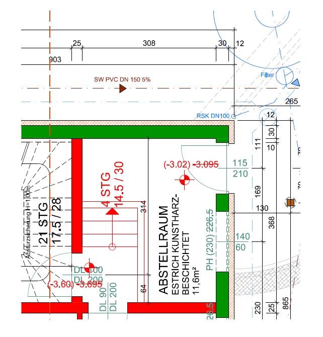

Hallo zusammen.
Der Eingang unseres Kellers befindet sich ca. 60cm über dem Fußbodenniveau. Dies hat diverse Gründe (Sicherheit gegen Hangwasser, erhöhter Keller wegen einer Boulderwand, etc.)...
Jetzt möchten wir jenen Raum, in welchen die Eingangstür führt, erhöht ausführen, so dass wir diesen zukünftig auch mit Kinderwägen befahren können.
2019/20190122660130.jpg
Am einfachsten lässt sich dies mit dem beigefügten Bild erklären. emoji
Die Stiege sowie Einfassungsmauer möchte ich schalen und betonieren.
Für mich stellt sich nun die Frage, wie sich die "Erhöhung" des Fußbodenniveaus möglichst einfach und vor allem kostengünstig realisieren lässt?
Ich hätte an folgende Lösung gedacht:
   •  Rundherum 1cm Styroporplatten (z.B. PS15) zur Schallentkopplung (ähnlich dem Estrichrandstreifen)
   •  Auffüllen der ca. 58cm mit Schaumbeton/Schaummörtel/Porenleichtbeton
Allerdings handelt es sich dabei nicht gerade um eine kostengünstige Lösung. Etwas Besseres ist mir aber noch nicht eingefallen. Hatte vielleicht jemand eine ähnliche Gegebenheit zu lösen bzw. eine bessere Idee?
Danke und LG, Christian.

Was spricht gegen einen 50cm XPS Hartschaumdämmplatten Aufbau und darauf eine Lage Estrich 8cm mit Estrichmatten als Bewehrung damit es nicht reißt?
Wäre meine Idee.

Jan2k1 schrieb: Was spricht gegen einen 50cm XPS Hartschaumdämmplatten
vermutlich das kosten/nutzen verhältnis.
vorschlag: 50cm mit 4/8er splitt ungebunden auffüllen + 8cm xps + estrich

Hallo zusammen.
Erstmal vielen Dank für die Antworten.
Generell: Über den 58cm kommt dann ohnehin noch der normale Fußbodenaufbau (Perltihe-Schüttung & Estrich). XPS sowie alle weiteren Styroporwerkstoffe möchten wir eigentlich weitestgehend vermeiden.
Die Lösung mit 4/8 er Splitt gefällt mir. Nur stellt das Gewicht kein Problem dar? (Schaumbetonn: ca. 174kg/m² ... Splitt: 812kg/m²)

Kieni schrieb: 812kg/m²
ich denk mal das 812kg/m³ gemeint sind, oder?
wären dann bei 58cm zwar immer noch 470kg pro m² aber schon viel weniger...
Wenn das die BoPla nicht aushalten würde, hättest eh ein anderes Problem...

Meines Wissens nach müsste 4/8er Splitt 1400kg/m³ haben. Bei meinen 58cm ergeben sich dann die angeführten 812kg/m². Müsste schon passen, oder?
Ich hätte jetzt an folgende Lösung gedacht:
   •  Die Bodenplatte wird ja noch mit AL-GV 45 geflämmt. Um die Abdichtung vor dem Kies zu schützen, bringe ich eine Lage Vlies auf.
   •  Danach schütte ich 58cm 4/8er Splittbeton mit einem Mischungsverhältnis von 1:5. Dies, um keinen permanenten Druck auf die Innenwände auszuüben.
   •  Über diesem Splittbeton bringe ich wieder eine Lage Vlies ein, damit zwischen Perlithe und Gesteinskörnung eine Trennschicht besteht.
Ich bitte um kurzes Feedback. Ich denke, kostengünstiger lässt sich dies nicht realisieren.
