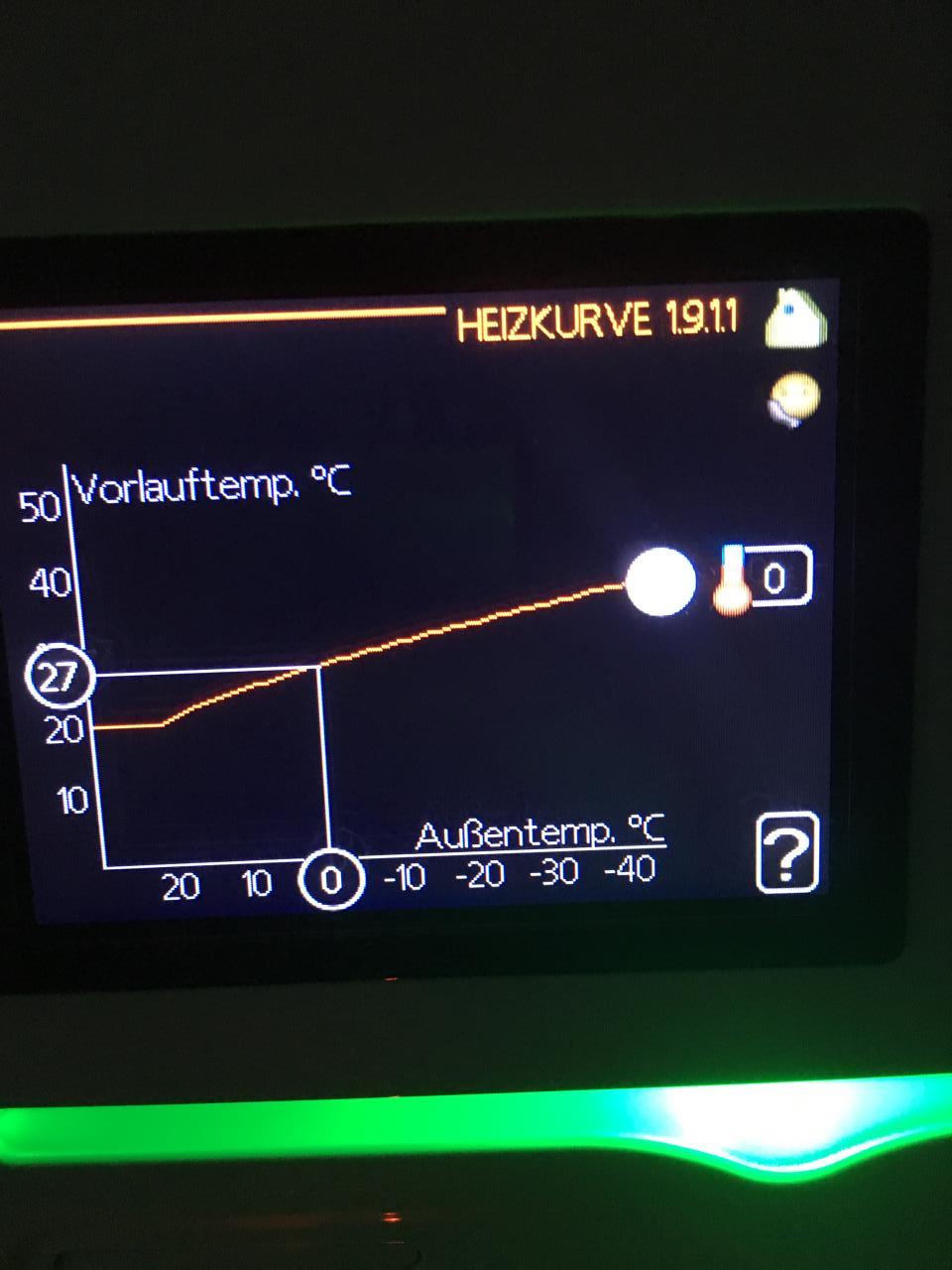

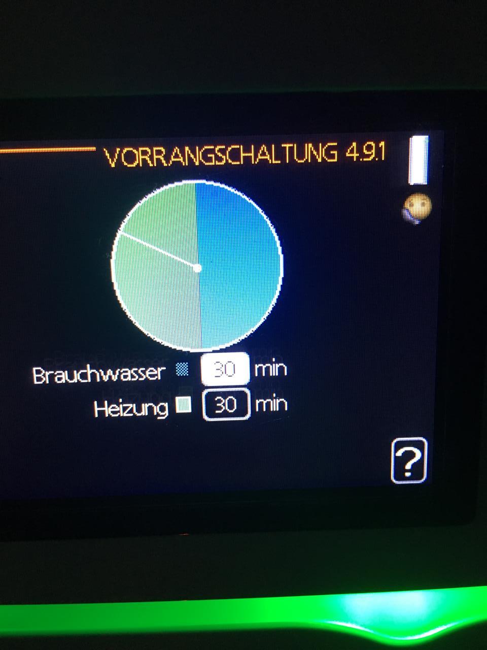

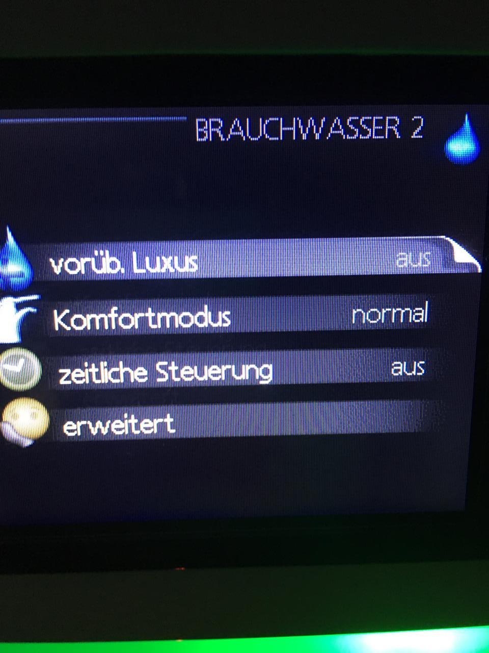

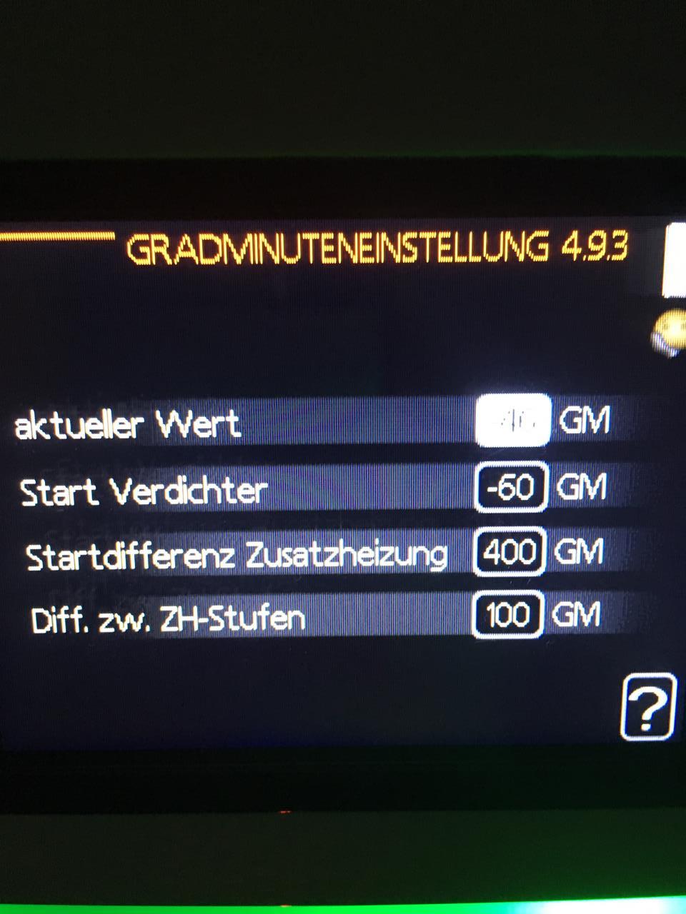

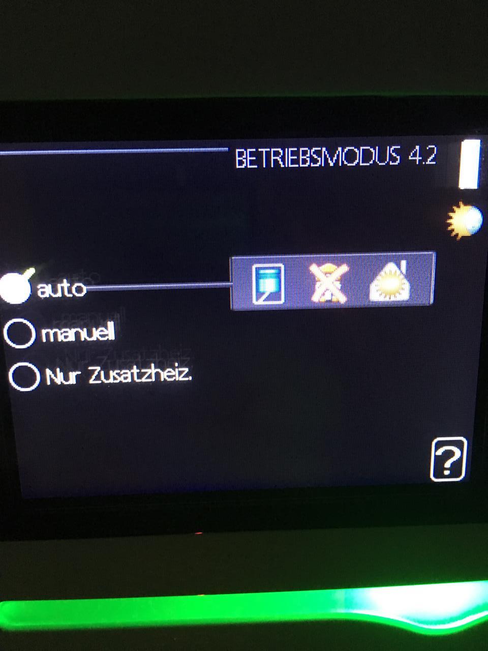

Das sind die derzeitigen Einstellungen

  •  Meinereiner
19.1.2019  (#12)
Servus!
Also, ICH würde als erstes den Start Verdichter auf -250 bis -300 stellen.
Funktioniert bei sehr vielen Anlagen, musst halt testen, ob es auch zu deinem Haus passt.....
Hast du Uplink?
Dann kannst du u.a. die Starts schonmal gut vergleichen.....
  •  anmi
19.1.2019  (#13)
Hallo Meinereiner
Danke für die Info. Ja, Uplink habe ich.
Nur kurz zur Theorie. Ändere ich die Starts vom Verdichter von -60 Gradminuten auf -250, dann läuft der Verdichter länger (weniger Starts) bei Verringerung der Verdichterfrequenz? Da die Wärmepumpe ansonsten eine zu große Wärmemenge in das System (Fußbodenheizung und Warmwasseraufbereitung) abgeben würde.
  •  Meinereiner
19.1.2019  (#14)
Die Wärmemenge wird/soll ja insgesamt gesehen gleich bleiben, was halt das Haus benötigt.
Wenn du jetzt mehrere Pausen hast, muss die WP WP [Wärmepumpe] die benötigte Wärme in der restlichen Zeit erzeugen, mit (momentan) mehr Leistung.
Wenn sie durchlaufen kann, dann läuft sie gleichmässiger, mit niedrigerer Leistung, niedrigerer Frequenz.
  •  anmi
19.1.2019  (#15)
Ich habe die Gradminuten nun auf -250 umgestellt und bin schon neugierig wie sich das System verhält.
  •  anmi
19.1.2019  (#16)
Gibt es außer der Verkürzung der Wärmepumpen-Lebensdauer noch weitere Nachteile bei vielen Starts und Stops? Leidet die Effizienz auch darunter?
  •  anmi
20.1.2019  (#17)
Läuft nun konstant durch ohne Stopp
  •  anmi
22.1.2019  (#18)
Meinereiner schrieb: Also, ICH würde als erstes den Start Verdichter auf -250 bis -300 stellen.
Danke Meinereiner. Der Verdichter startet nun durchschnittlich 1.3 mal pro Tag. Im Dezember waren es noch 11 pro Tag  emoji
Hab wohl zu spät mit dem Optimieren begonnen (bei über 5200 Starts in ca. 2 Jahren) bzw. teilweise gar nicht daran gedacht, weil das System auch so gelaufen ist.
