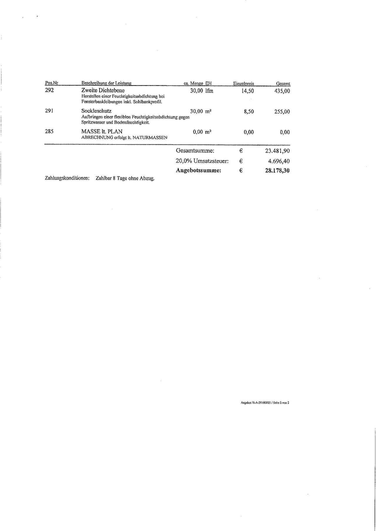

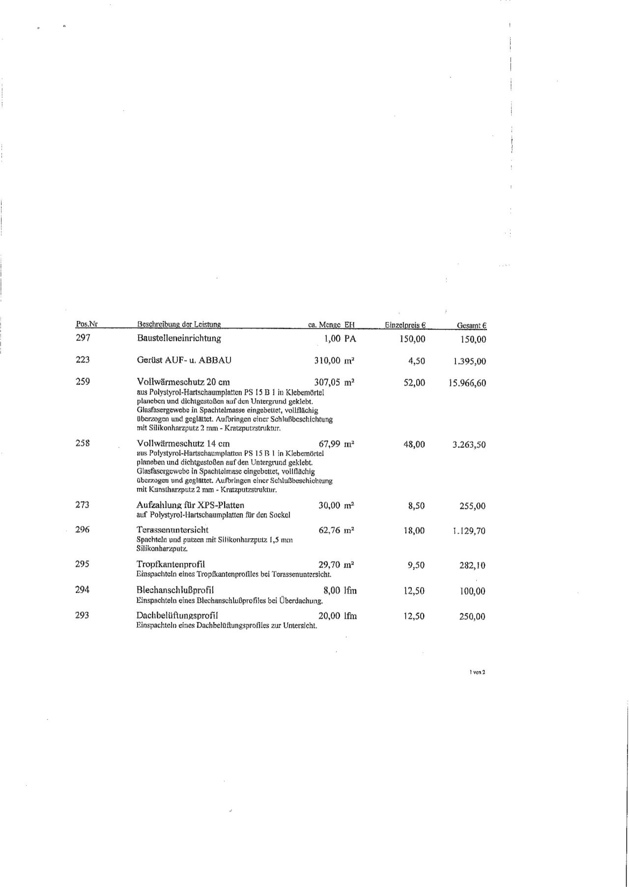

Hallo Gemeinde,
Nachdem der letzte Thread zu dem Thema auch schon wieder einige Zeit auf dem Buckel hat (und die Baukosten in der Zwischenzeit bekanntlich nicht günstiger wurden), stellt sich mir die Frage nach - aktuellen - angemessenen Preisen für ein WDVS WDVS [Wärmedämmverbundsystem] samt Putz. Für meinen Neubau habe ich beigeschlossenes Angebot eingeholt, das war übrigens der einzige, der zur schriftlichen Angebotslegung bereit war. Alle anderen meinten, man müsse kurzfristig anfragen weil fürs Frühjahr die Auftragsbücher schon voll wären. Was haltet ihr von den angebotenen Preisen, va wenn man bedenkt, dass die Malerei noch extra dazu kommt. Gebaut wurde ein "normales" Satteldachhaus mit Giebel, Wohnfläche 165m2 excl. Keller (14 cm XPS schon verklebt). Besten Dank,
Tom
