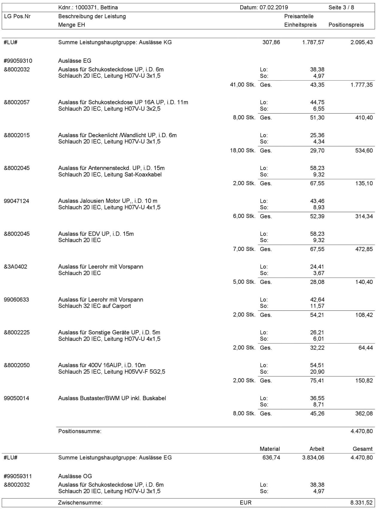

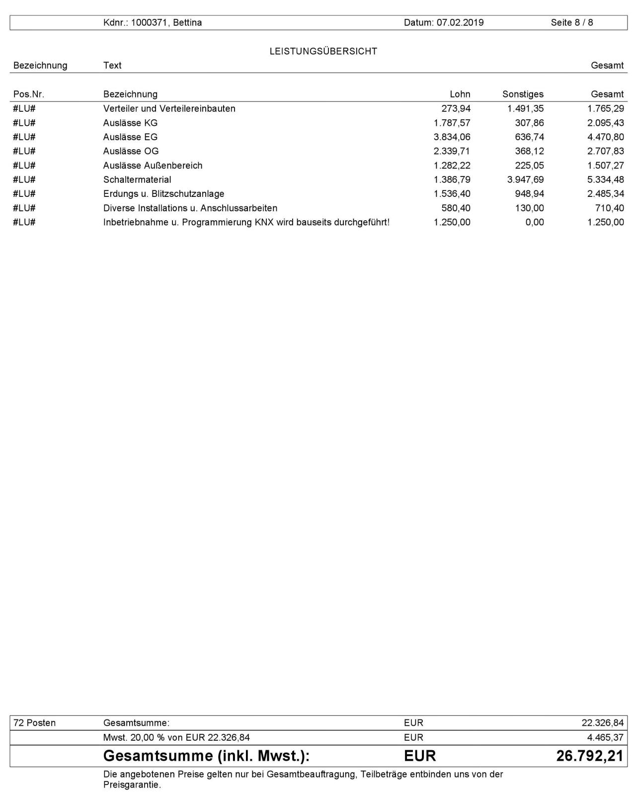

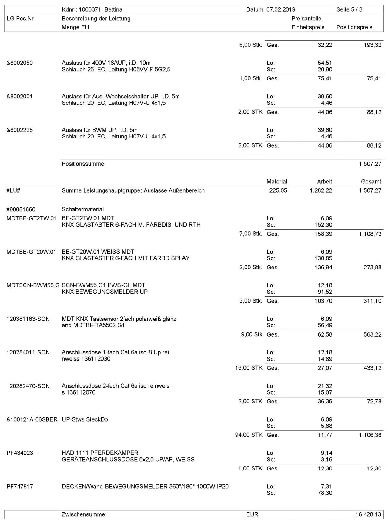

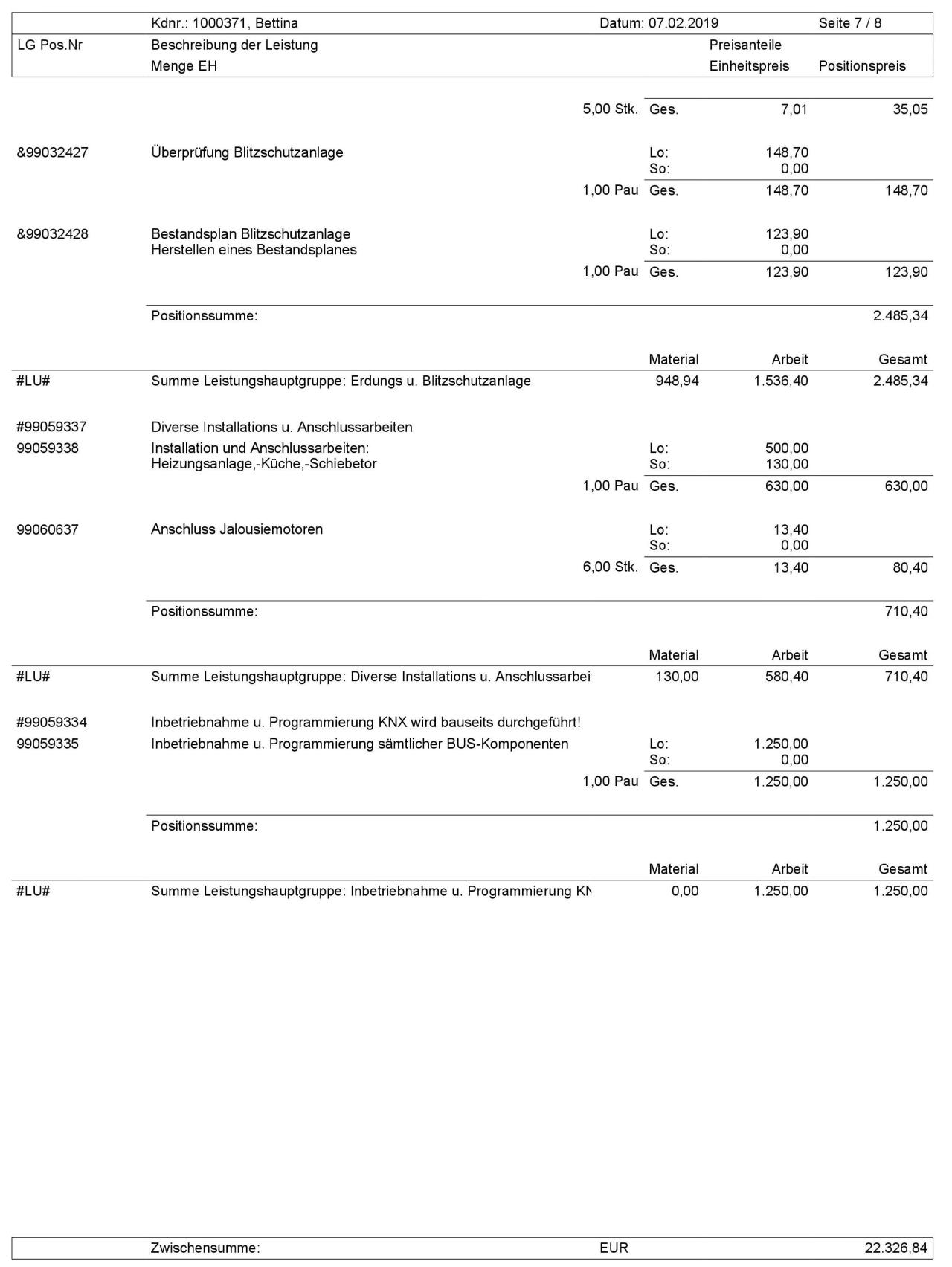

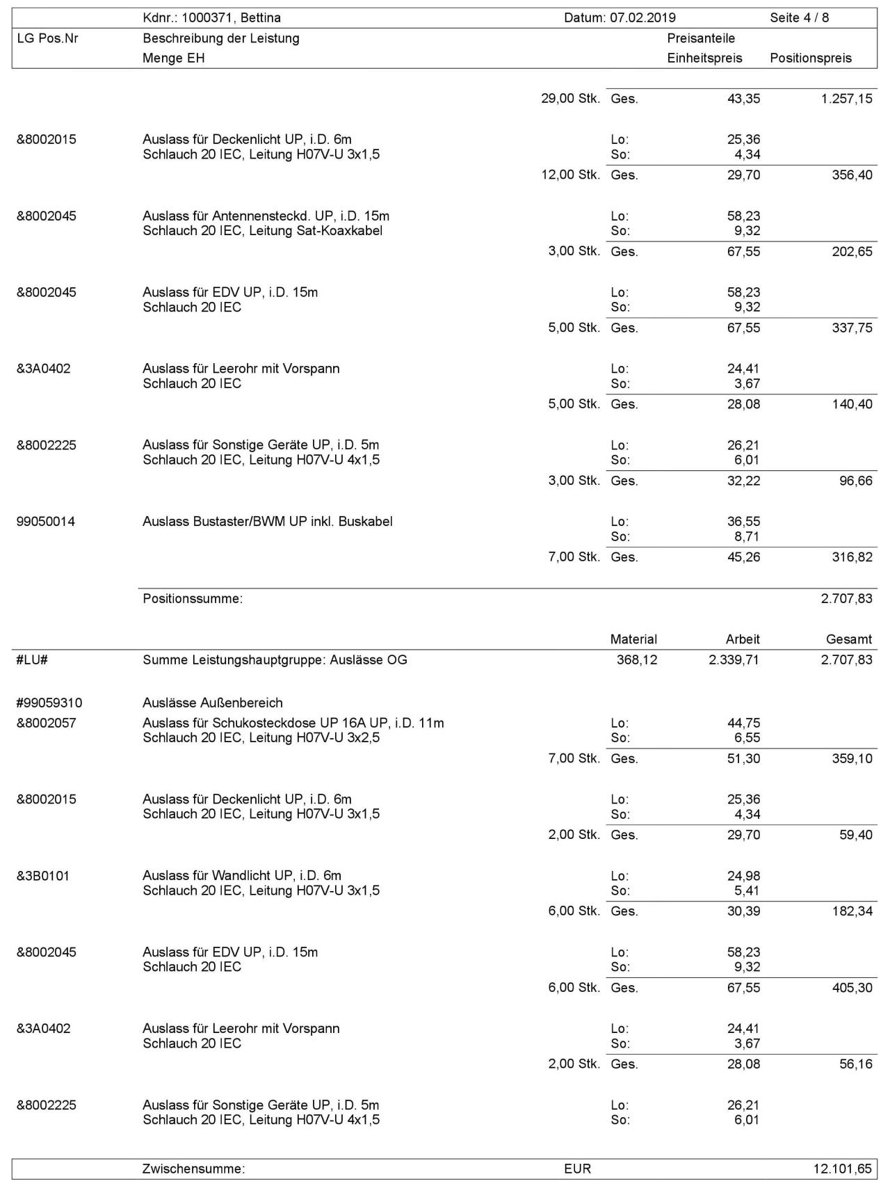

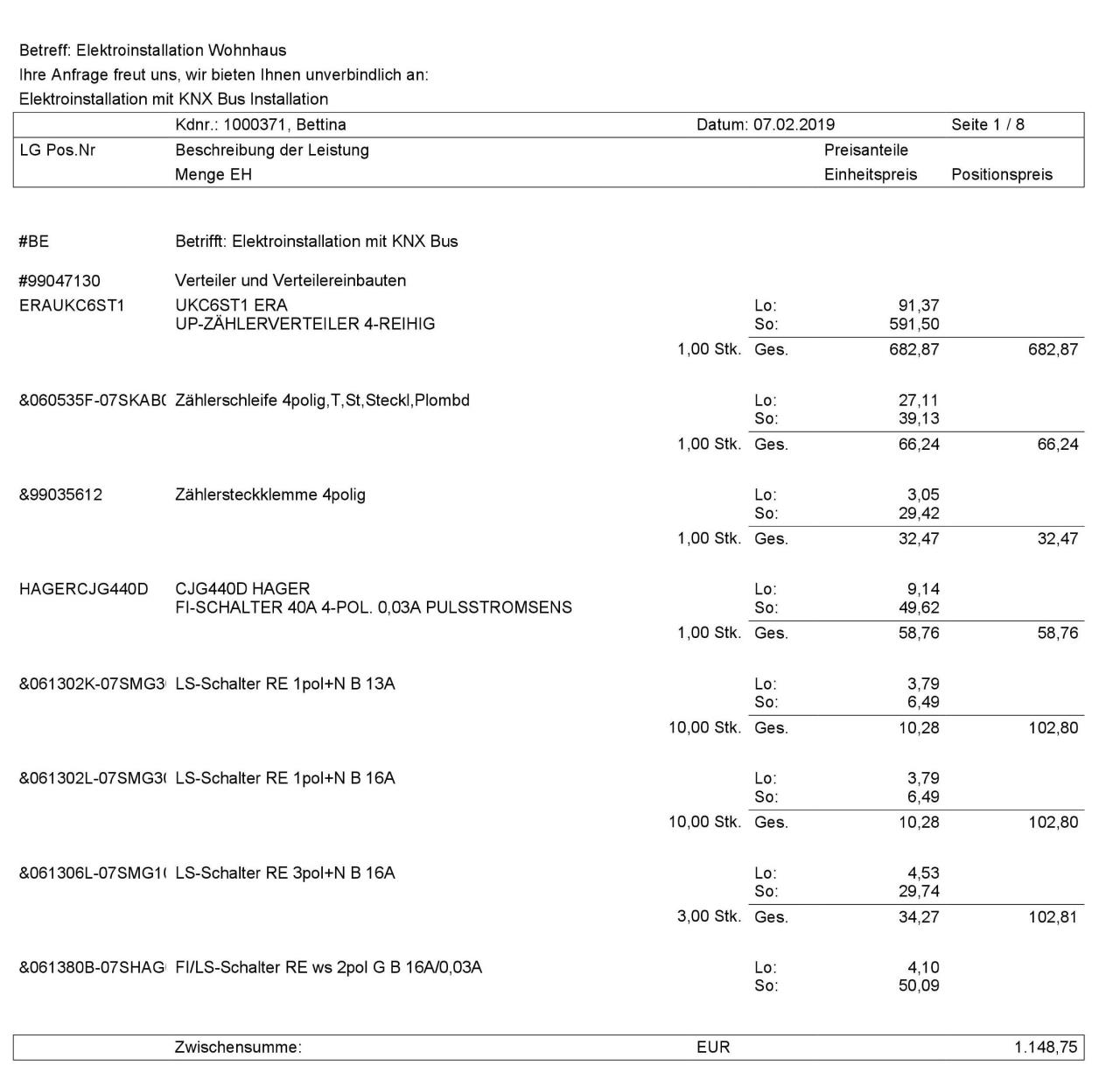

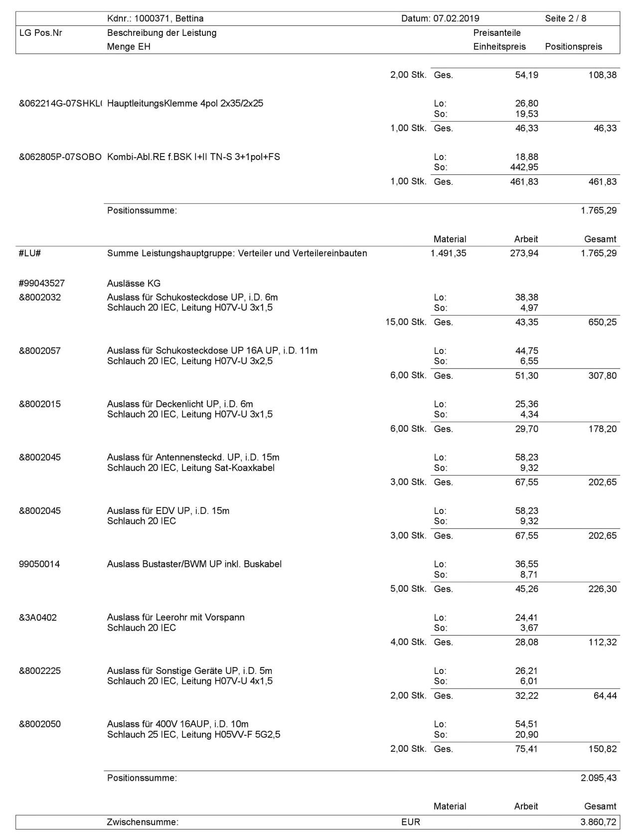

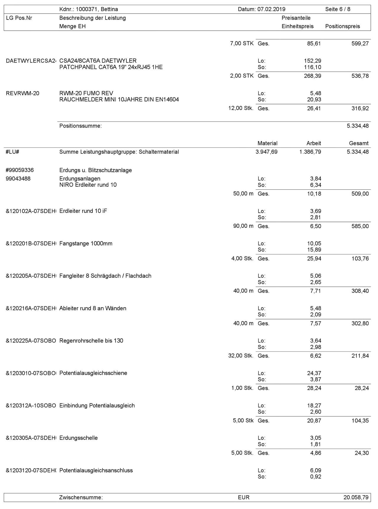

Berhan & Uzi - vielen Dank für eure Inputs! Also ich kann nur sagen, dass die Visualisierung der Programmierung extra mit ca. €1000,- zu bezahlen wäre - angeboten wurde das Haus mit Bus-Ausführung und Programmierung durch unseren Elektriker.
Ich bin so frei und stell euch hier das anonymisierte Angebot unseres Elektrikers rein. Wär super, wenn ihr vl drüber schauen könntet!
GLG

10.2.2019  (#6)
Mir fehlen die ganzen Systemgeräte(Spannungsvers, visu, gateway etc) und die Aktoren?...
Visu programmiern is a Hockn. Vor allem so wies der Anwender will. Da find ich die Summe net so schlimm. Kommt imma drauf an welches System und welcher Umfang und Logiken usw
10.2.2019  (#7)
Ich denke auch das hier noch was fehlt. Bauprovisorium, Stromzuleitung, wie uzi10 schon schrieb die Aktoren (z.B. Rolladen/Raffstore, Licht) und möglicherweise einen gesonderten FI für die LWP LWP [Luftwärmepumpe] (bei manchen LWP LWP [Luftwärmepumpe] ist Typ F oder B gefordert). Auch Außenanlage und Garage fehlt mir.
Die Erdung ist auch noch ein bisschen eigens da hier "nur" der 10 mm Niro angeführt wird, die verzinkte Variante aber fehlt. Entweder er verwendet in der Bodenplatte auch den Niro, welche auch mit der günstigeren verzinkten Variante erfolgen könnte oder der Fundamenterder wurde vergessen. Auch würde ich mit 5 Erdungsschellen nicht auskommen.
Die Materialpreise sind meines erachtens in Ordnung, die Arbeitszeit kommt mir mit ca. 350 Std als zu hoch vor. Ich tu mir mit der Abschätzung der Arbeitszeit aber auch schwer, da ich bei meinem Haus die Elektrik zu 95% selber mache.
Die Anzahl der Lichtauslässe kommt mir für 200 m² etwas wenig vor, ich komme auf 90 Stk.
