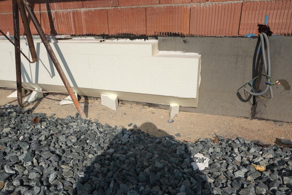

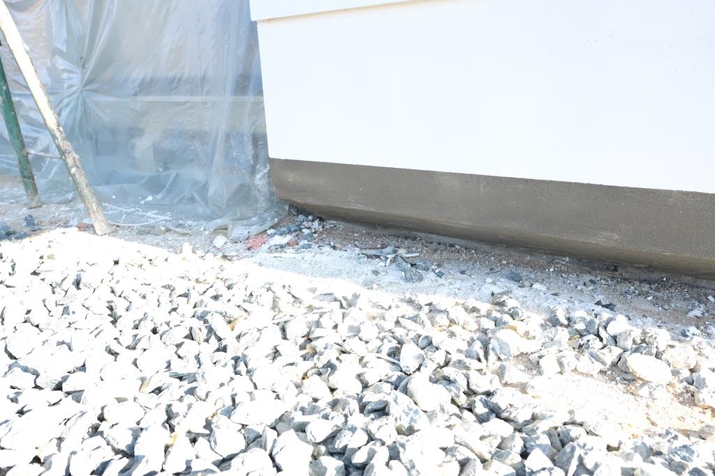

einmal vorher, einmal nachher:
2019/201901165060.jpg
2019/2019011658326.jpg
am zweiten Foto links sieht man auch schön, dass an den Terrassentüren im Sockel bisher noch gar nix gedämmt ist. Wie habt ihr denn diesen Detailanschluss gelöst?
Auch 20cm drüber gedämmt?
Derzeit steht die Aussage: "Da kommt noch 5cm XPS dran und dann wird zugeschottert und gefplastert"....
  •  heislplaner
16.1.2019  (#7)
wenigstens ist der ziegel abgedichtet (vorausgesetzt unter der flämmung wurde ein glattstrich gemacht)
ich würde die sockeldämmung abnehmen lassen, dann kann man auch den magerbeton restlos entfernen.
anschließend neue sockeldämmung bis zum glasschaum und zusätzlich beim übergang dann nochmal glasschaum, sodass eventuelle lücken nicht zur schwächung führen.
mit der jetzigen variante (durch diesengehrungskeil)  ist die kältebrücke ja noch riesiger als wenn "nur" der magerbeton reingehen würde.

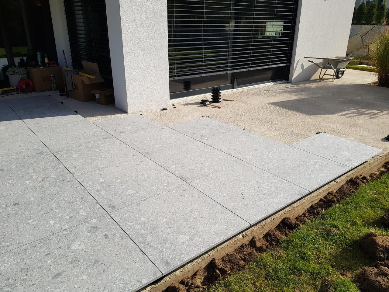

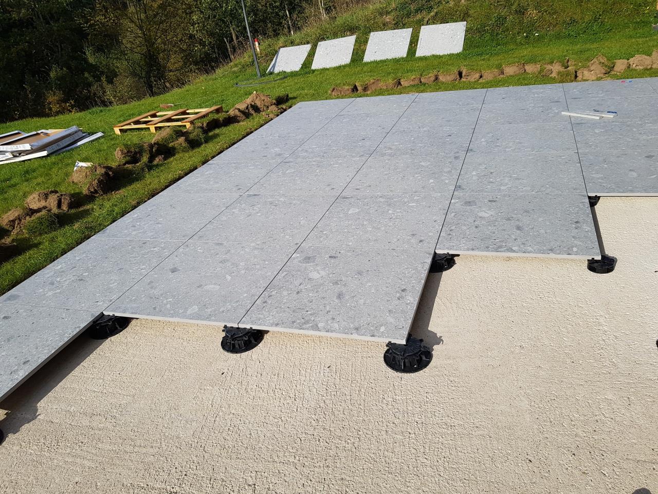

  •  Andi1979
17.1.2019  (#15)
wir haben das Gefälle ausgeglichen und sind jetzt mit den Platten komplett eben.
War aber eh übertrieben, der Nachteil ist halt dass man auf der Gartenseite dann noch mehr Höhe überbrücken muss (= bissl teurer wegen den Lagern) und die Platten nach Regen minimal länger zum Trocknen brauchen?
Unterbau ist ganz normal schotter, folie, abstandhalter, matten und Beton, wir haben nix abgedichtet. Ich bin ein Laie, aber extra abdichten war mich auch zu übertrieben und der Plattenlager-Hersteller hat extra drauf hingewiesen dass die auf dem Rohbeton-Boden verwendet werden können, selbst wenn nicht perfekt glatt abezogen ist.
Wir hätten halt schon früher mit einem Laser nivellieren sollen, ich hab zu spät gecheckt dass durch das Ausgleichen des Gefälle ein Höhenunterschied von 10cm und mehr entsteht.
Und ich hab zu spät gesehen dass die Schalung nicht ganz sauber/gerade war.
Außen wurde mit ganzen Platten angefangen, dann war schnell klar dass mal mehr, mal weniger Luft nach vorne und nach oben war.
Meine Bleche waren nur 15?cm hoch, drum hat der Schmied "L-Winkel" mit Schlitzen angefertigt. Damit konnte ich dann die Bleche gut ausrichten.
Aber lass dich nicht verwirren, das wird bei euch nicht so aufwendig wenn ihr nur die niedrigen Abstände habt....
Das "Geh-Gefühl" ist bei Plattenlager trotzdem ein Anderes. Ist halt ganz einfach hohl drunter. Je kleiner die Platten werden (je nachdem wie es sich bspw. bei der Schiebetür  ausgeht umso genauer muss man mit Lager und PLättchen arbeiten damit nix "kippelt".
Wenn du Dreck zwischen Platte und Rasenkante bekommst kann es bissl knarzen.
Man gewohnt sich aber dran bzw. haben alles schlussendlich so hinbekommen dass es passt.
Finanziell gesehen sind die Lager definitiv die bessere Lösung, erst recht wenn man nur die niedrigen braucht. Vom "Geh-Gefühl" würde ich Drain-Mörtel bevorzugen, aber auch da hat man das Thema/Frage wie man den Rasenabschluss macht.
Ich sag mal so, auffrieren kann mir bei den Platten natürlich nix und Fugenprobleme hab ich auch in 20 Jahren keine...
2019/20190117830872.jpg
2019/20190117922847.jpg
