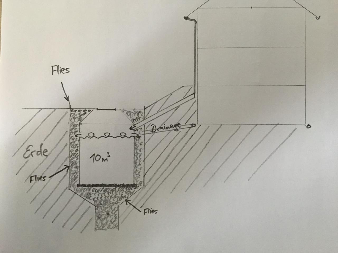

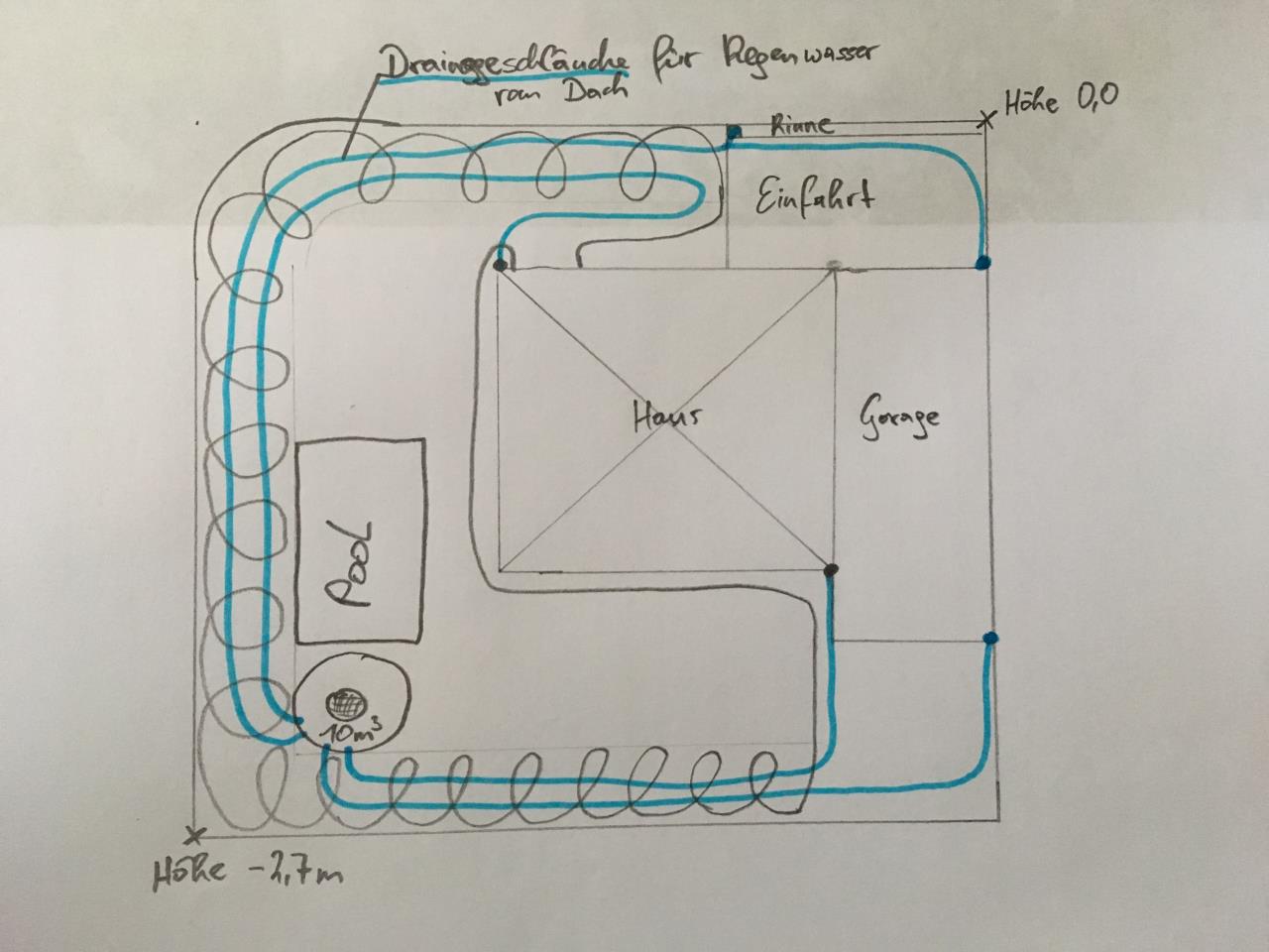

Hallo Forumsgemeinde,
ich bin neu hier und habe vor im Sommer mein Haus zu Bauen. Da ich auf meiner Parzelle das Regenwasser selbst versickern lassen muss habe ich mir einige Gedanken dazu gemacht und wollte fragen ob ich hier nicht auf dem Holzweg bin.
Zusätzlich möchte ich eine Heizung über einen Ringgrabenkollektor haben. Der Boden bei uns ist lehmig.
Zu meinen Vorhaben. Ich möchte eine Regenwasserzisterne von SW Umweltechnik mit 10m3 als Zisterne nutzen. Der Überlauf dieser Zisterne läuft dann in ein Schotterbett seitlich und unter der Zisterne und sollte versickern wie ein Sickerschacht. Als Zulauf von den Dachrinnen möchte ich über Drainagerohre über den RGK RGK [Ringgrabenkollektor] in einem Schotterbett zur Zisterne gehen. Somit wäre der RGK RGK [Ringgrabenkollektor] nach einem Regen feucht und hätte eine bessere Wärmeübertragung.
In den Skizzen noch einmal bildlich beschrieben.
2019/20190103270761.jpg
2019/20190103559689.jpg
Ich bedanke mich jetzt schon über euer Feedback.

Hello!
Zisterne - gute Idee
RGK - sehr gute Idee
Die zwei kombinieren = beste Idee!
Ich würde die Zisterne am höheren Punkt des Geländes machen und den Überlauf der Zisterne in die Drainageleitungen führen.
So hast mehr Wasser in der Zisterne.
So werde ich es machen und wurde von einigen hier im Forum schon umgesetzt.
MbG Jürgen

Wir haben's umgekehrt: Unser Dach wird in die Zisterne entwässert, erst der Zisternenüberlauf „bewässert" den Kollektor, was nach Kollektor noch an Wasser übrig ist, geht in die Sickermulde.
Natürlich hättest du so mehr Wasser über dem Kollektor. Unsere Priorität war jedoch die Regenwassernutzung. Dass der RGK RGK [Ringgrabenkollektor] gegebenenfalls auch noch etwas abbekommt, sahen wir eher als äußerst willkommenen Nebeneffekt.

ich sehe das wie vardi, wenn du wasser in die Zisterne bekommen möchtest, dann kannst du nicht die Zuführung per Drainagerohr machen.
Gut ist es aber, dass du vor Verlegung des Kollektors drüber nachdenkst.
Wenn ich deine Zeichnung richtig deute, geht es dir aber wie mir. Bei Hanglage musst du schauen, ob/wo du den Überlauf noch über den Kollektor bringst.

Ich habe die Position der Zisterne so gewählt, dass wenn sie voll ist der Wasserspiegel unter der Bodenplatte/Kellerdrainage liegt, sodass es mir das Wasser nicht zum Keller zurückdrücken könnte. Ich will mir nämlich in dem Fall einen Sickerschacht komplett sparen.
Glaubt ihr, dass dann die Zisterne nicht voll werden würde? Wie gesagt wir haben Lehmboden.
  •  fuerli
3.1.2019  (#10)
Somit könnte ich jeden Tropfen für den Kollektor vorrangig nutzen!

Eine Möglichkeit wäre auch das Flachdach 70m2 der Garage in den RGK RGK [Ringgrabenkollektor] laufen zu lassen und das Hausdach 174m2 in die Zisterne zu geben.

Wir haben während der Bauphase auch entschieden einen Teil des Regenwassers (halbes Dach + Garage) zuerst in die Zisterne zu leiten und dann den Überlauf mit einer Drainage über den rgk zu versickern lassen.
Weiters kreuzt bei uns das Drainrohr und Abflussrohr den Kollektor
