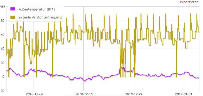

3.1.2019  (#16)
Lindenwirzt schrieb: Besser gefallen würde mir die Möglichkeit eine zusätzliche Filterzeit für die Heizkurve definieren zu können. Gibts halt nur leider nicht...
 ich sehe in einer gedämpften außentemperatur nur nachteile.
das haus reagiert ja mit ähnlicher trägheit auf die temperaturänderung außen wie auf den geänderten wärmeeintrag innen
gift und gegengift quasi...
2019/20190103222196.png
ist doch perfekt...
innentemperaturregelung funktioniert nur in kompakten passivhäusern zufriedenstellend.
Lindenwirzt schrieb: Da müsste ich das Thermometer wo anders platzieren. Nordseitiger Raum ohne allzu große Benutzung würde sich anbieten.
und dann überheizt du räume mit solaren und/oder innernen gewinnen wie
Lindenwirzt schrieb: Sonnenschein, Kaminofen
Lindenwirzt schrieb: die eigene Heizkurve granularer als in 10K Schritten einstellen zu können wäre auch auf meiner Wunschliste.
ist schon deponiert ... emoji
kann man aber auch per spreizung machen. den wärmeeintrag besorgt die mitteltemperatur...

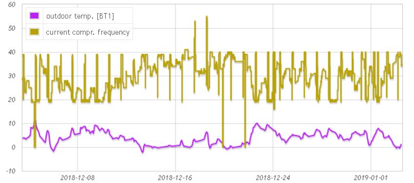

3.1.2019  (#18)
Der Screenshot ist aber nicht von meinem Haus, oder war das eh nicht beabsichtigt?
Bei mir schaut es so aus:
2019/2019010397260.png
