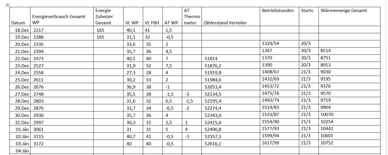

Meine WP WP [Wärmepumpe] läuft quasi durchgehend. Nicht mal das tägliche Abtauen wird als neuer Start gezählt?
Im Bild sieht man meine Daten. Bei Betriebsstunden und Starts, stehen jeweils die beiden Werte für Heizen und WW WW [Warmwasser] drin.
Meine gesamte Wärmemenge (WW+Heizen) 10752kwh/ Energieverbrauch 3172, ergibt bei mir einen COP von 3,39.

4.1.2019  (#6)
hier noch das Bild zu den Daten :)
2019/2019010439377.png

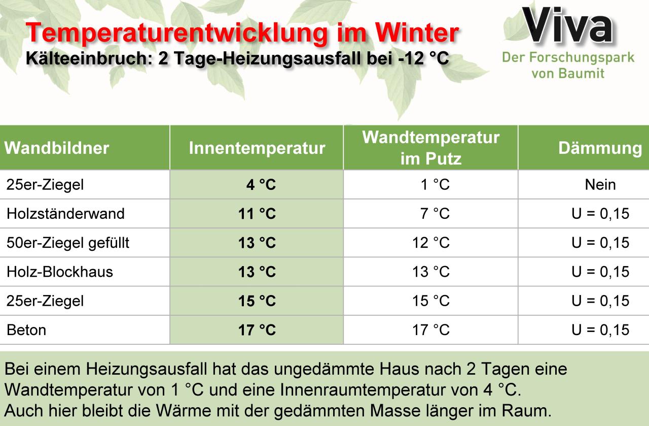

coxi schrieb: Naja, wenn ein 50er Ziegel keine hohe Speichermasse hat, was dann?
 Ein 50er Ziegel zählt eher nicht nur hohen Speichermasse.
Bsp.:
2019/20190104247946.jpg
Bsp.:
 in deinem Bild steht zweimal 25er Ziegel mit unterschiedlichen Werten?

massiv50er schrieb:  in deinem Bild steht zweimal 25er Ziegel mit unterschiedlichen Werten?
Einmal ohne, einmal mit Dämmung.

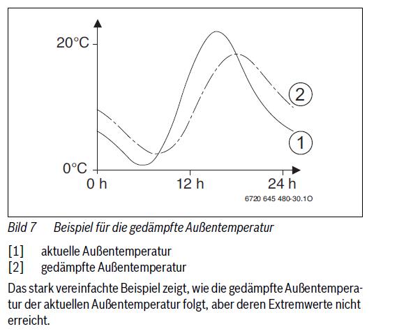

massiv50er schrieb: aber sollte er mit Mittel nicht mehr Energie ins Haus pumpen?
 Keine Ahnung, wie sich die Dämpfung wirklich auf die Heizkurve auswirkt.
Hier das Diagramm aus der Betriebsanleitung.
