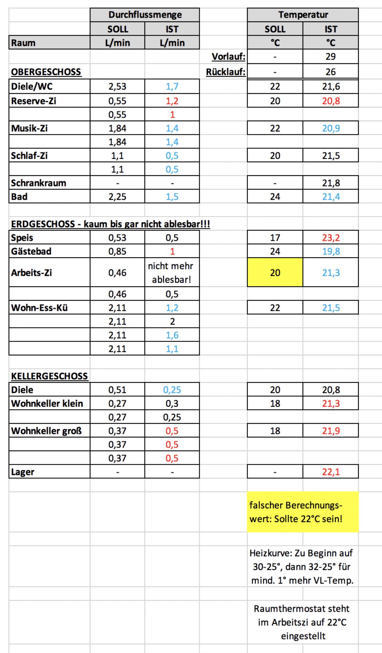

Zur Veranschaulichung worum es genau geht:
2018/20181221918158.png
Die Raumtemperaturen zeichne ich laufend morgens auf - Gästebad, Speis und KG-Diele mittels Thermometer, für alles andere nutze ich die Temperatursensoren, die in allen Loxone-Tastern verbaut sind und die ich über die App abrufen kann. Alle Türen sind über nacht geschlossen, alle Raffstore zu (= keine Verfälschung durch solare Einträge), keine elektrischen Handtuchheizkörper oder sonstige elektrischen Geräte mit Abwärme in Betrieb. Im Schlafzimmer machen sich zwei "menschliche Heizkörper" bemerkbar.

die liste zeigt leider nix gutes.
die sollwerte liegen extrem weit auseinander, dh daß bei der auslegung sehr schlecht gearbeitet wurde.
dann scheint auch noch die umsetzung nicht zur 'planung' zu passen, wenn im offenen bereich lt plan 4 gleichlange kreise mit gleichem durchfluß berechnet wurden, in der realität aber nur einer die sollwerte schafft und der rest wesentlich tiefer bis runter zur hälfte liegt.
leider weiß ich nicht wie man bei deinem regler die heizkurve und verschiebung einstellt, die asiatischen systeme sind da sehr eigenwillig und rudimentär.
wie die kollegen gechrieben haben würde ich die parallelverschiebung 1 klick raufsetzen damit der mittlere komfort aktuell kein problem ist.
und dann halt schauen wie es mit dem installateur weitergeht.
so ist das wirklich ein trauriges ergebnis...
