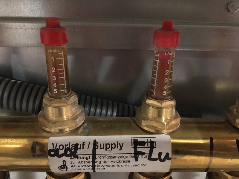

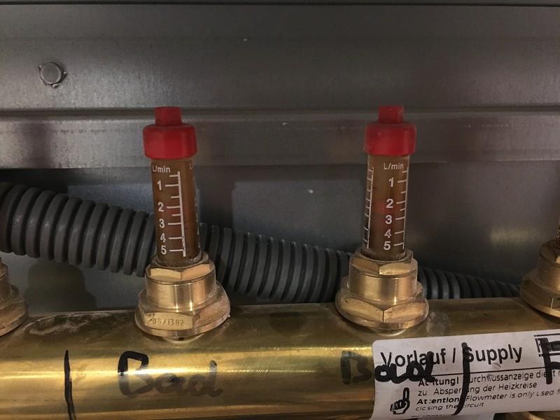

Im Winter 14/15 habe ich einen Abgleich gemacht und danach die Röhrchen passend eingestellt. (Obwohl es nicht so einfach ist ohne mit einem Fachmann). Leider habe ich hier keine Rohrleitung verlegt um mal auf elektrisch mit Motoren umzustellen was das ganze wohl einfacher machen würde was ich mal annehme. Habe heuer Sommer 2018 im OG für mich eine Klima aufgestellt. Vorgerichtet war schon alles. Mir geht's hier nur um das kühlen für die Sommer Monate und nicht damit heizen.

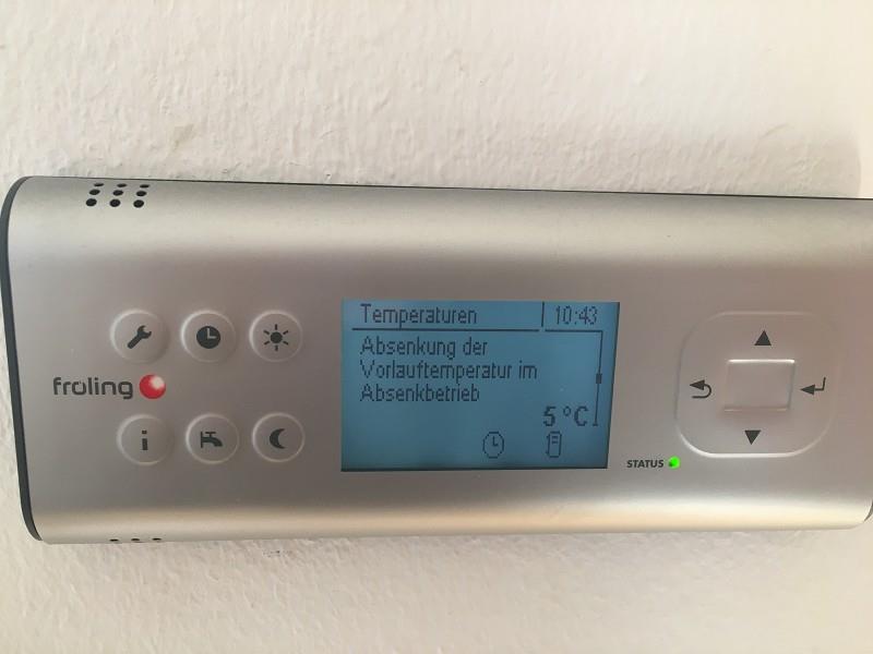

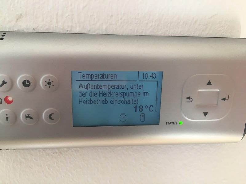

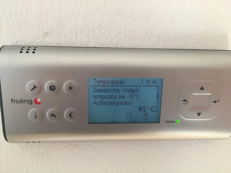

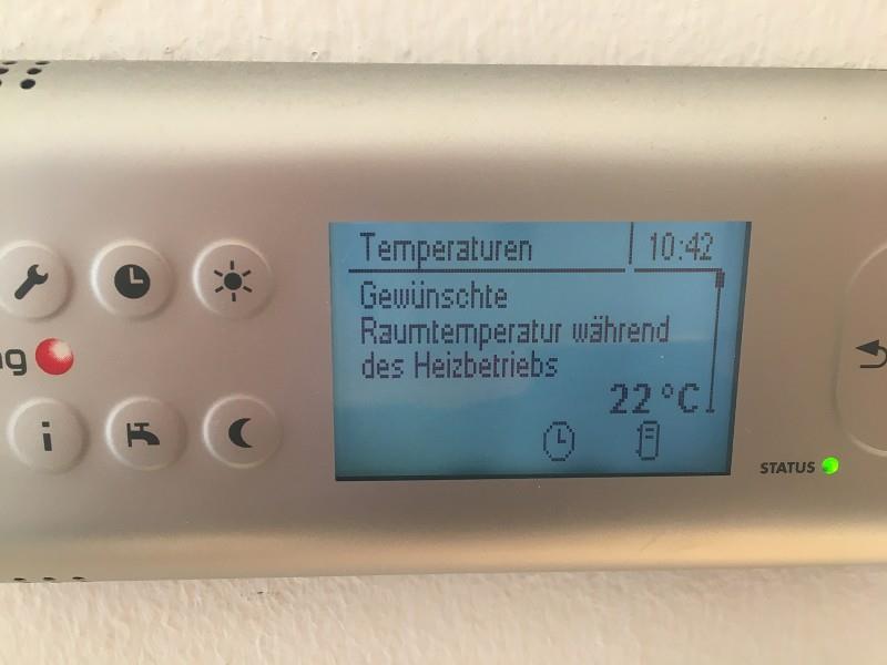

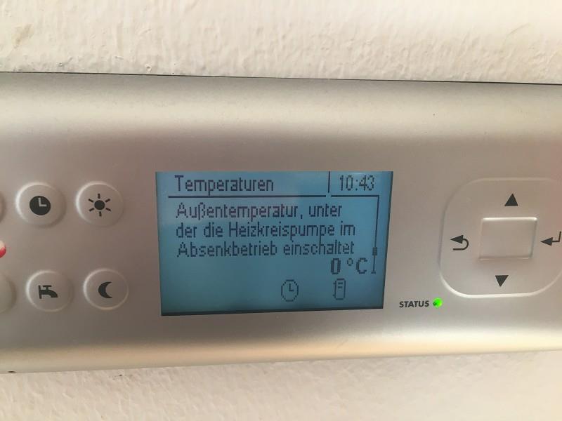

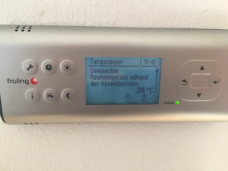

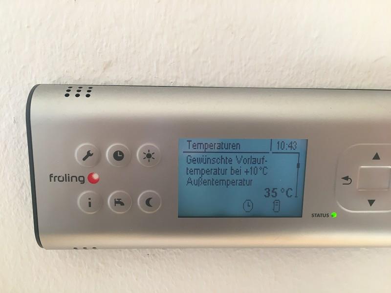

Habe gestern Abend 2 Parameter der Heizkurve geändert und schaue jetzt mal die nächsten 2 Tage wie sich's verändert. Ich habe die Heizkuve nach oben verschoben.
1. Gewünschte VL VL [Vorlauf]-Temperatur bei + 10°C Außentemperatur: hier habe ich von 28°C => 35°C geändert
2. Gewünschte VL VL [Vorlauf]-Temperatur bei -10°C Außentemperatur: hier habe ich von 38°C => 45°C geändert
Möchte hier mal schauen und beobachten ob sich hier die Temperatur in den Räumen die ~3°C erhöht. Zugleich sich auch anpasst mit dem Außenfühler und so die Temperatur gleichmäßig variiert warm/kalt.
Fällt euch was auf was nicht passt oder verbessern könnte?

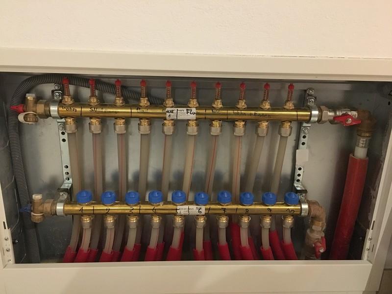

Habe auch Fotos gemacht vom HK 2 und deren Einstellung.

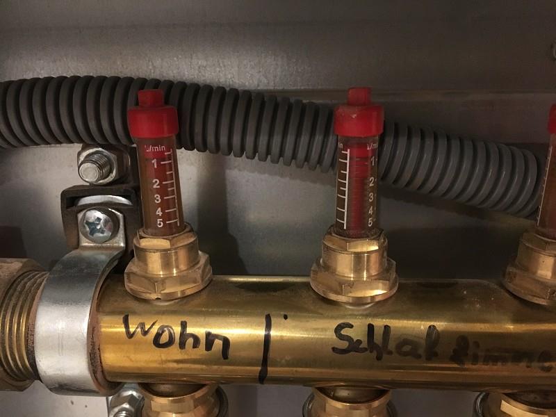

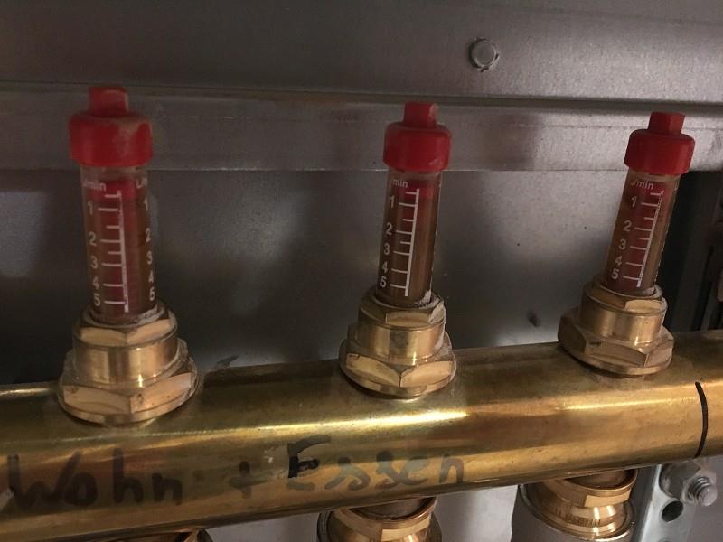

übergangszeit zu warm und winter zu kalt deutet auf eine zu niedrige heizkurve hin. also heizkurve steiler und parallelverschiebung absenken.
hast du wirklich einige heizkreise abgedreht oder sieht das auf den fotos nur so aus?

Wie oben schon geschrieben habe ich die Heizkurve gestern Abend parallel nach oben verschoben. Du schreibst aber steiler die Kurve. Habe ich richtig verstanden? Dann müsste ich (Bild 9) => Gewünschte VL VL [Vorlauf]-Temperatur bei +10 Grad Außentemperatur nach unten korrigieren.
Ich habe vor rund 4 Jahren selbst den hydraulischen Abgleich gemacht und bis jetzt nicht mehr nachjustiert. Die Fotos oben habe ich heute früh um 08:30 Uhr gemacht. Habe jetzt nochmals nachgesehen und du hast recht. Die Röhrchen die Heizkreise sind wie es aussieht echt abgedreht.
(Weiss nicht wie ich’s richtig ausdrücken soll). Kann das sein das die wandern und sich selbstständig so verändern das die Heizkreise abgedreht sind? Mache morgen früh nochmals eine Kontrolle.

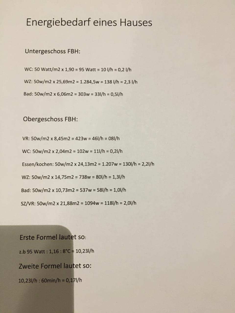

Ich habe heute nach einer Schema Berechnung des hydraulischen Abgleichs (FBH) selbst von unseren Räumen eine Berechnung gemacht. Was sagt ihr wenn ihr die Berechnung was ich gemacht habe euch anschaut? Bitte um Rat und Tipps um evtl eine Verbesserung.

Hier die Berechnung was ich gemacht habe heute.

die berechnung bei diesem video blendet halt die heizlreislängen total aus. es macht ja einen unterschied ob ein raum 50m oder 100m leitung liegen hat. wenn deine kreislängen bekannt sind, kannst du dir die verhältnisse rausrechnen. bsp 100m hk - 2l durchfluss, 50m hk - 1l durchfluss usw.
steht aber alles schön beschrieben im hydraulischer abgleich thread.
erst wenn der abgleich passt, kannst du feintuning an heizkurve und parallelversxhiebung betreiben. aber wie gesagt, deine grundsatzparameter (übergang zu warm, winter zu kalt) deuten auf eine zu niedrige heizkurve und zu hohe parallelverschiebung hin (kann sich aber bei optimalem hydraulischen abgleich wieder ändern)
