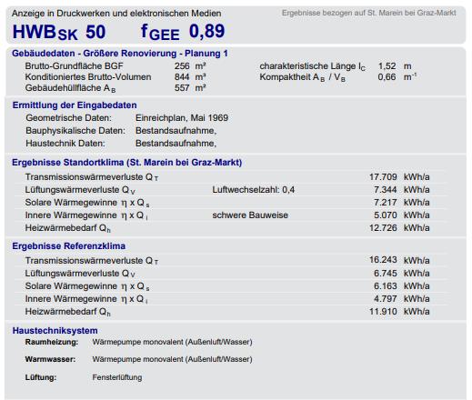

Hallo zusammen, wir sind momentan dabei ein EFH (Graz Umgebung) von 1970 zu sanieren und jetzt habe ich ein Problem:
Hätte ich nicht schon länger in diesem Forum mitgelesen wäre ich wahrscheinlich ahnungslos, aber wunderbar glücklich gewesen mit dem ersten Heizungsangebot vom Haus und Hof Installateur:
14kw LWP LWP [Luftwärmepumpe] (Heizlast nach Sanierung laut EA EA [Energieausweis]: 8kw), Puffer, Mischer, ERR ... also läuten alle Alarmglocken.
Soll heißen, ich hab jetzt meinen Glauben an die Installateure verloren und würde die Wärmequelle gerne selber in die Hand nehmen.

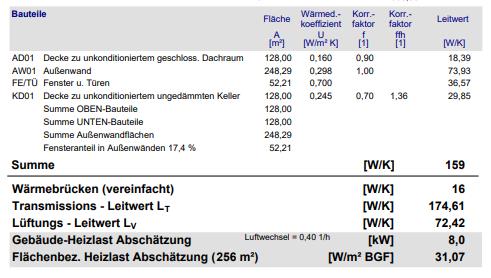

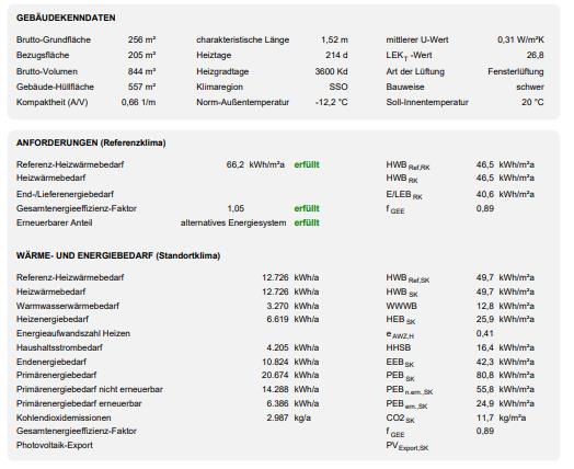

Haus ist wie gesagt aus 1970, wird aber von grund auf thermisch saniert, siehe EA EA [Energieausweis] (da will ich allerdings auch noch ein bisschen was rausholen)

die 6er Nibe ist sicher zu erreichen. Geplante Dämmung von Außenwand und Boden passen noch nicht wirklich zum ganz gut gedämmten Dach und den sehr guten Fenstern.
Energieausweis ist mit Fensterlüftung gerechnet, bei der du alle 2,5h einmal das komplette Luftvolumen das Hauses austauschst. Das macht keiner. Hier wäre eine KWL KWL [Kontrollierte Wohnraumlüftung] überlegenswert.

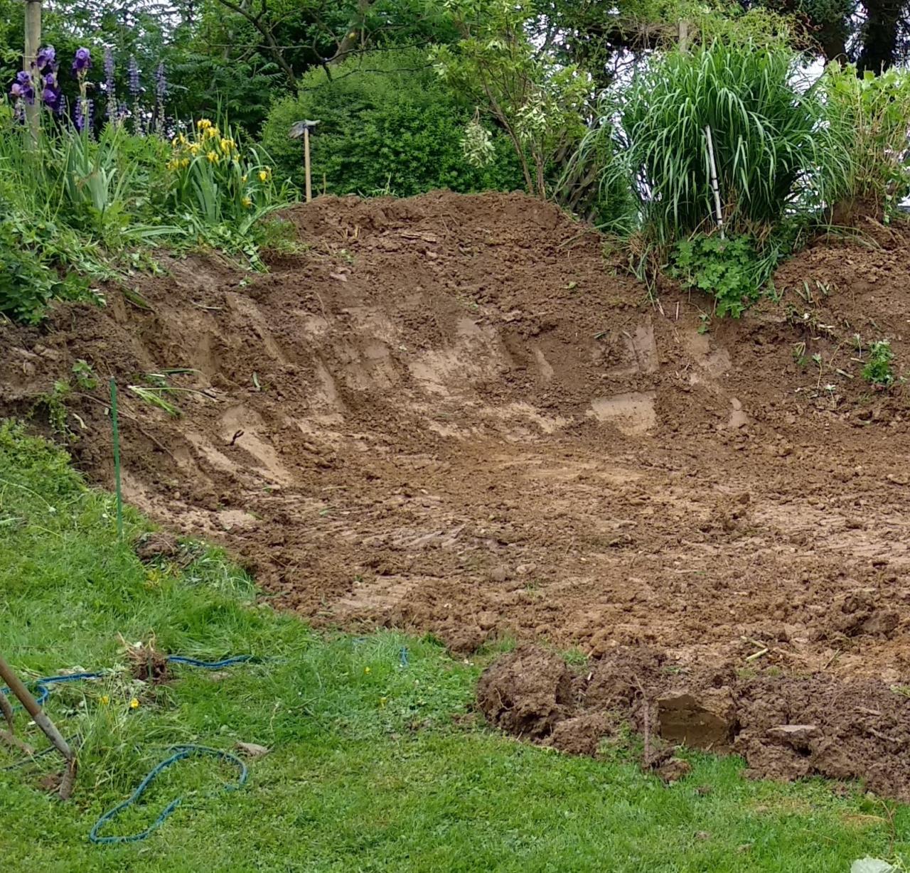

Eine kurze Zwischenfrage habe ich noch: Der Bodenatlas sagt bei uns irgendwas zwischen "sandiger Lehm" und "lehmiger Schluff". Wie ist denn das in Bezug auf die Auslegung einzuordnen? "Lehmiger Schluff" eher noch besser, oder? Also sollte ich bei der Auswahl im Tool von "sandiger Lehm" eher Reserven haben?

Bezügl. Boden täte ich wirklich eine Probegrabung vorschlagen. Ich war ganz auf Lehm, nur auf meiner Kuppe ist ziemlich viel Sand mitgekommen. Macht einen recht großen Unterschied...

Das Bild hab ich gerade noch gefunden, kann man damit irgendwas genaueres zum Boden sagen bzw. wie kann ich bei einer Probegrabung die Art bestimmen?
2019/20190130948156.jpg
Auf dem Bild haben wir damals zumindest einen guten Meter tief abgegraben (RGK war da noch kein Thema, sonst hätt ich mir das gleich genauer und tiefer angeschaut...). Von der Konsistenz würde ich es beschreiben als: Größere Brocken beim ausgraben, plastisch formbar wenn feucht, ziemlich hart wenn trocken.

Keine Ahnung, ob sich das vom Foto her gut beurteilen lässt, würde aber sagen, der schaut fast so aus wie unserer, nur ohne Felsbrocken und die vielen Steine! Könnte guter Kollektorboden sein, unserer wurde für sehr gut befunden (ähm – abgesehen von den Felsbrocken und den vielen Steinen natürlich emoji)

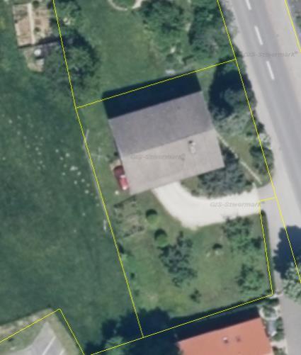

ihr habt ein ausreichend großes Grundstück, die Bereiche e+F würde ich gerade verlegen.
Man unterschätzt gerne den Aushub und neben dem Haus ist einfacher hier mit gerader Verlegung zu planen.  Der Boden sieht gut aus, hat nach den Bildern zu urteilen viel Bindemittel enthalten.
https://grabenkollektor.waermepumpen-verbrauchsdatenbank.de/trenchplanner.html?id=Yf1wtzqdp2Vda3UCeMHo
Was sich bei einem Bestand auch anbietet ist ein Wendegraben, hier wird das Rohr gerade eingelegt. Dies wurde bereits von einigen im HTG Forum so realisiert, unter anderem von crink
Der klassische RGK RGK [Ringgrabenkollektor] ist hier aber leicht umsetzbar da ausreichend Lagerfläche vorhanden ist.

Christiano schrieb: Hallo,
Wolfgang
Danke auch dir, die Situation sieht aber auf dem trenchplanner schlimmer aus als es ist. Ich habe auch im Norden und Westen eigentlich > 10m Platz für den Aushub vom Haus weg, kann dort die Grundstücke mitbenutzen. Auf dem Luftbild sieht man das ganz gut:
