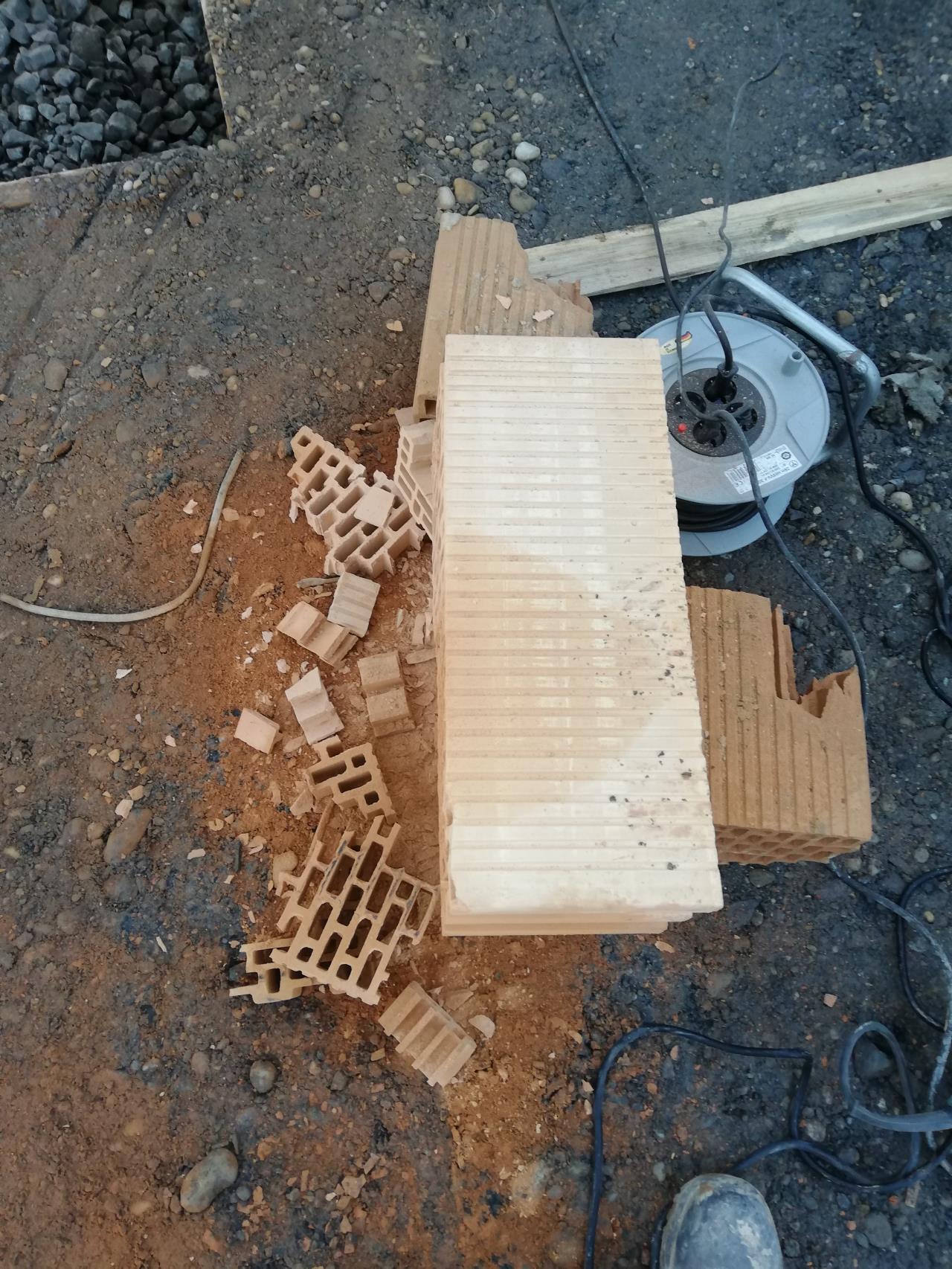

Heute Nachmittag habe ich angefangen die Ziegel horizontal zu schneiden. Zuerst mit der großen Flex allseitig so tief wie möglich und dann noch mit der Säbelsäge.
2018/20181205358011.jpg
Bin mim Ergebnis zufrieden. Ich habe auch versucht nur mit der großen Flex zu arbeiten und den Rest wegzubrechen, das ist aber auch nicht wirklich schneller und verursacht viel mehr Mist.
Nur mit der Säbelsäge würde ich pro Ziegel doch sehr lange brauchen.
Etwaige Fugen zw. den Ziegel und den Holzbalken und den Schalbrettern werde ich mit Brandschutzschaum ausfüllen.
