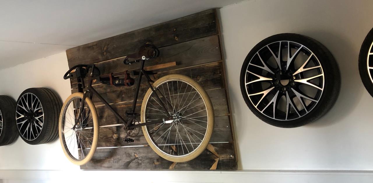

Hab mir auch jeglichen Bodenaufbau/Heizung gespart und nur die Betonplatte geschliffen. Lagerraum, Hobbyraum/Werkstatt. Ist in der thermischen Hülle und dadurch nur ein paar grad Kühler und optimal um zu werkeln, lümmeln, Männerbude halt. (dort steht auch mein alter Honda cafe racer und altes Fahrrad übern Winter. Terrasencouch wird im Winter als Siztgelegenheit dort genutzt. Ein Flipper und Arcade kommt noch emoji)
2018/20181130108936.jpg
Hab aber auch andere Vorraussetzungen da unser Keller nur von Aussen begehbar ist.
