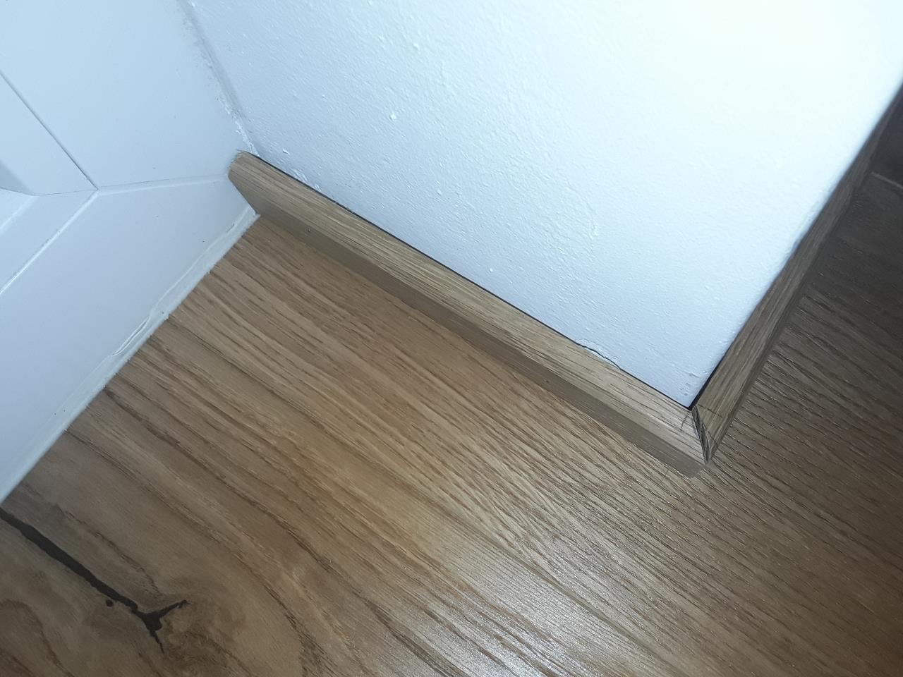

Montieren möchte ich die Leisten nur mit Montagekleber, ich will sie nicht stifteln.
Aus Multiplex Restln habe ich Gehrungsschablonen für die Laibungen gesägt. Spannenderweise habe ich unterschiedliche Winkel, obwohl es überall derselbe Laibungsstein sein sollte emoji
2018/20181118725410.jpg
Eine generelle Frage für die Montage stellt sich mir: soll man irgendwo etwas Spiel für die Ausdehnung vom Holz berücksichtigen? Wenn ja, wo fällt es am wenigsten auf?

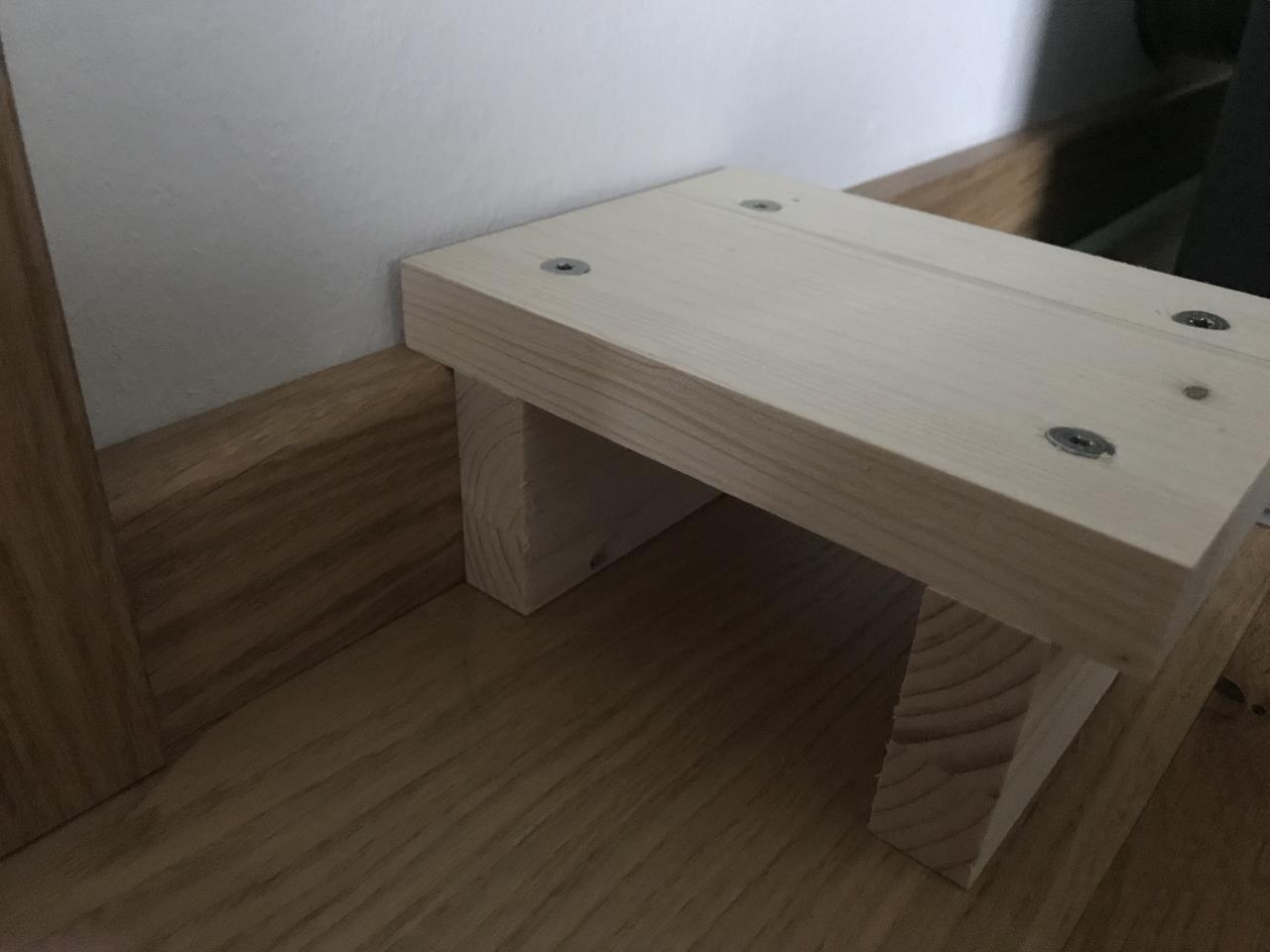

Habe nun mit der Verlegung begonnen, besser gesagt mit dem Zuschnitt der Leisten. Den einen oder anderen Abschnitt habe ich probeweise auch schon geklebt. Dabei fällt einem dann auf, dass die Leisten doch nicht 100% gerade sind, sondern auch ein wenig verzogen sein können.
Damit alles bis zum Anziehen des Klebers in Position bleibt habe ich mir ein Set von Helferlein gebastelt. Damit kann ich dann von oben und von vorne Kraft ausüben. Beschwert wird das Tischerl mit Hantelscheiben oder einer Kettlebell.

Echt coole Teile deine Helferlein!emoji Damit können die Leisten nicht entweichenemoji

Aber ein bissl langwierig is das schon oder?
Ich hab geklebt und gestiftelt...
31.12.2018  (#9)
Casemodder schrieb: Aber ein bissl langwierig is das schon oder?
Ich möchte mir das Stifteln sparen, wenns so auch geht. Zum Glück ist ja nicht jede Leiste so, dass sie diese Behandlung braucht. Mal schaun obs mich irgendwann nervt. Das Gute ist, dass mir die Arbeit eh niemand abnimmt. emoji

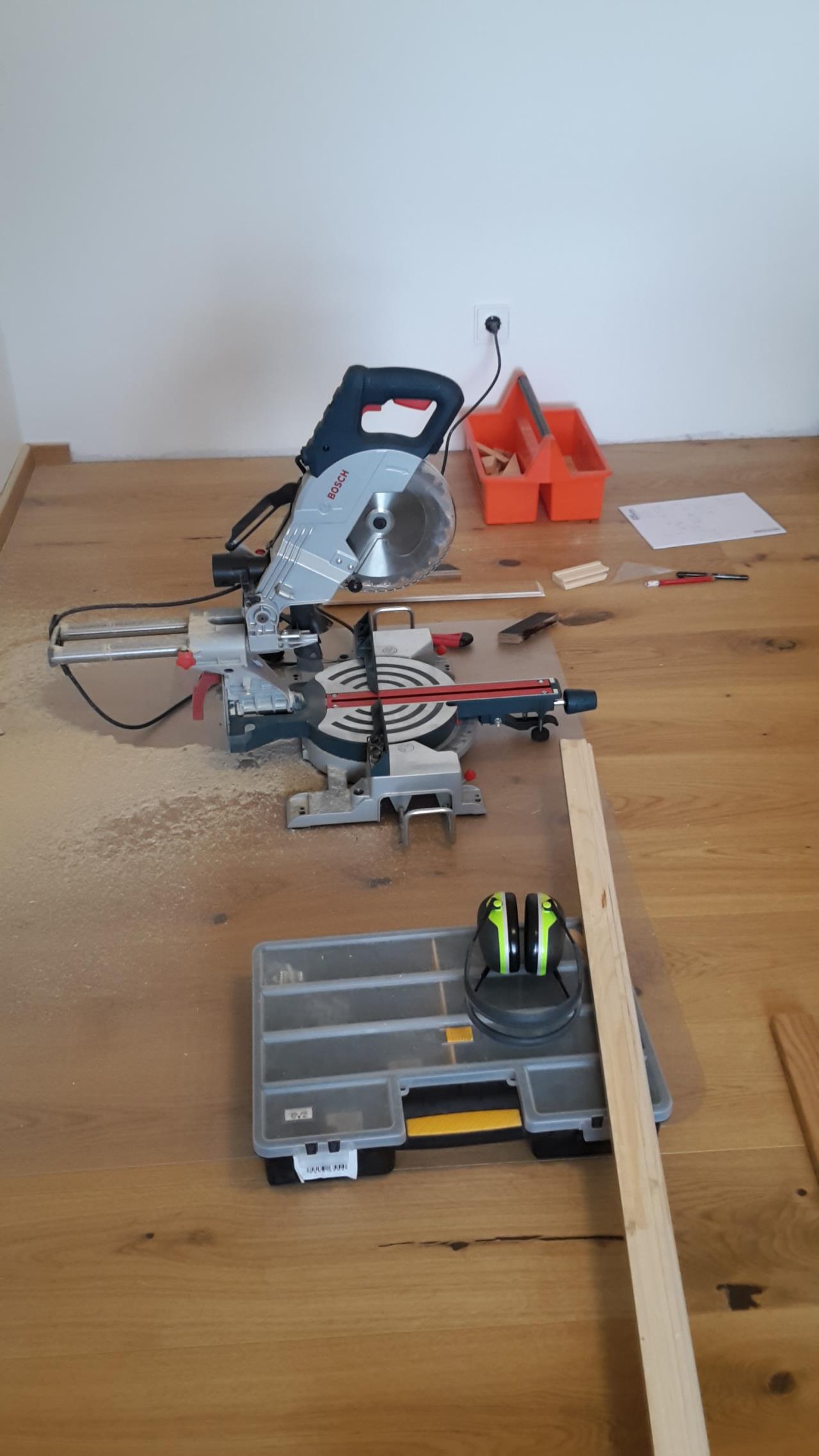

Melde Projekt fertig. War eine schöne Arbeit an diesen
heislplaner schrieb: gatschtage(n)
Ich habe mir ein noch nicht benötigtes Kinderzimmer geschnappt und mir dort eine Werkstatt aufgebaut. Sehr effizient, wenn man nicht für jede Leiste in die Garage oder nach draußen in die Kälte muss. Außerdem kann man die Arbeit auf ein paar Wochenenden verteilen und muss nicht von früh bis spät durcharbeiten, damit was weitergeht.
2019/20190127689460.jpg
Bestellt habe ich mir 100 lfm, 15 lfm sind noch als ganze Stangen über für ausgesparte Bereiche. Dafür muss ich mir noch ein Platzerl suchen, damit sie auch noch greifbar sind, wenn etwas umgestellt wird.
Der Verbrauch vom UHU Montagekleber Universal war mit 4 Tuben auch sehr moderat.

Wennst an die Bosch den Sauger anhängst hast nur minimal Schmutz in der "Werkstatt"emoji

koeni62 schrieb: an die Bosch den Sauger anhängst
Stimmt, aber ein wirklich guter Sauger fehlt mir noch. Hab einen Einhell Nass-Trocken-Sauger von der Rohbauzeit. Nur mit dem sauge ich nicht im fertigen Haus innen, weil er gerne feinen Dreck verteilt. Zur Zeit darf er die Sammelrinne vom Schmelzwasser aussaugen. emoji
