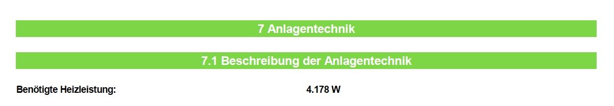

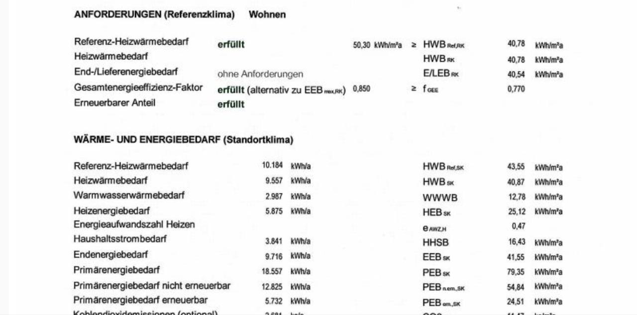

Also, hier mal ein Screenshot meines energieausweises... Ich hoffe das hilft weiter?! |
Das Problem ist, dass ich mich absolut nicht auskenne... Also wir bauenit 50er Ziegel, relativ viel Glas, gossteil unterkellert. EG und OG ca 177 Quadratmeter |

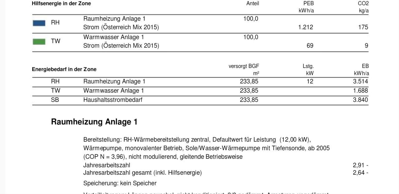

Frage 1: Wird der Keller beheizt? Frage 2: Welche Heizlast gibt der Energieausweis für dein Haus aus? Wenn der EA EA [Energieausweis] solide berechnet wurde, gibt er dir einen ganz guten Anhaltspunkt dafür, wieviel Heizleistung deine Heizung im krassesten Fall, also wenn es wirklich tagelang s..kalt wird und keine Sonne scheint, zur Verfügung stellen muss. In unserem EA EA [Energieausweis] steht das auf Seite 22: ![]() |
Also der Keller ist teilweise, ca zur Hälfte, beheizt. Ich glaub ich habs gefunden.... ![]() |
nein das ist es nicht... der EA EA [Energieausweis] spricht von 5-5,5kw realer heizlast... |
Ich find sonst nichts.... |
dyarne hat's eh schon geschrieben. Steht oben im geposteten EA EA [Energieausweis]... 5 kW sollten ausreichen (inkl Wärmerückgewinnung für Duschwasser). Wenn ihr gute Fenster Richtung Süden habt, und massiv baut (Speichermasse) reichen wahrscheinlich sogar noch weniger aus: https://www.energiesparhaus.at/forum-fenster-mit-sehr-guten-uw-werten/51849&id=482969 |
