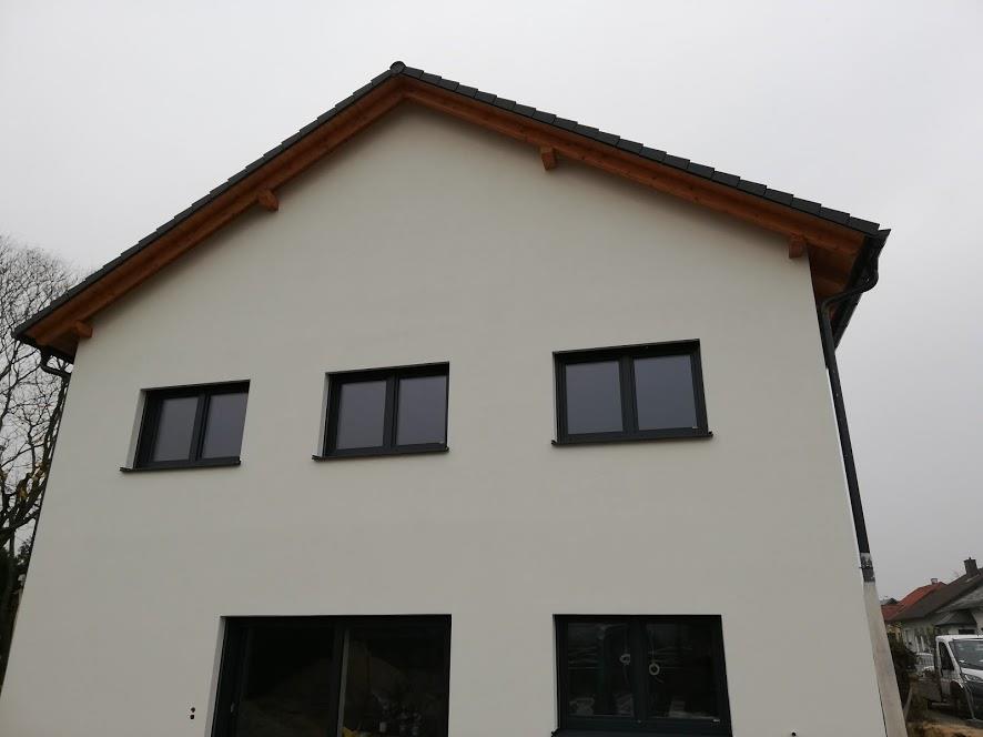

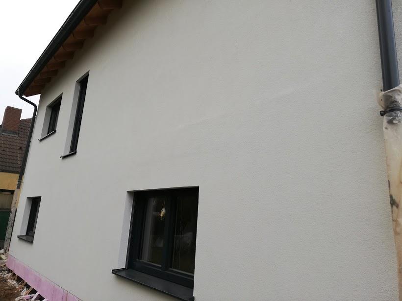

unsere Fassade ist die Woche fertig gestellt worden und wir sind nicht wirklich mit dem Ergebnis zufrieden. Lt. Baumeister sollen wir warten bis der Putz komplett trocken ist (gestern wurde die letzte Seite fertig) und dann schauen wir uns das Ergebnis an.
Nur bei der Südseite sieht man die Umrisse der Platten und die Position der EG Decke.
Bei der Westseite sieht man nur die Abzeichnung der Decke, wobei hier auch die Struktur teilweise etwas anders ist.
Süden:
2018/20181108724421.jpg
Westen:
2018/2018110840822.jpg
Auf den Fotos ist das Ganze nicht so gut erkennbar.
Was sagt ihr dazu? Ich befürchte, dass man hier neue spachteln/verputzen wird müssen.

Dass sich die Platten abzeichnen kann 2 Gründe haben:
1. Putzstärke nicht ausreichend. Auf Holzweichfaser gibts sehr genaue Herstellervorschriften wie vorzugehen ist.
2. Fugen zwischen den Platten, da ist der Putz dicker (dringt in die Fuge ein) und sieht anders aus.
Deckenstoß kann wiederum auch 2 Gründe haben. 1. Unebenheit der Platten drunter. 2. könnte sein dass da genau der Arbeitsstos sprich die Gerüstplatte war und ein Arbeiter von unten nach oben reibt und der andere von oben nach unten und wo sie sich überlappen ist mehr Material.
Die Fugen werden vielleicht nach dem trocknen verschwunden sein, bei dem Dekenstoß glaub ichs eher nicht.

Deckenstoß kann auch die Ursache sein das da 25cm genau Steinwolle gemacht wurde wegen Brandschutz was auch öfter so gemacht wird.
Ich glaube auch mit einem Sachverständigen wirst du da nicht wirklich viel erreichen können da die Norm recht groß ist was da an unterschieden sein kann.
Um ein besseres Ergebnis zu bekommen hilft da nur 2x spachteln und die Platten abliegen lassen vor der Montage.
2x spachteln lässt hal fast keiner da es bei einen ganzen Haus einiges mehr kostet

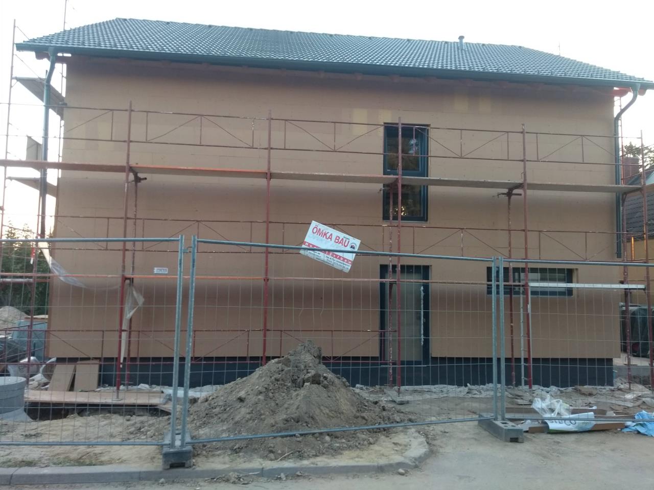

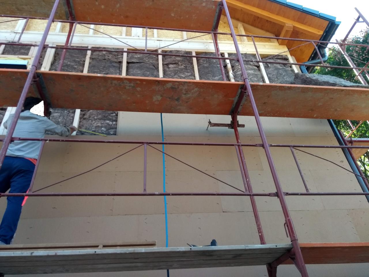

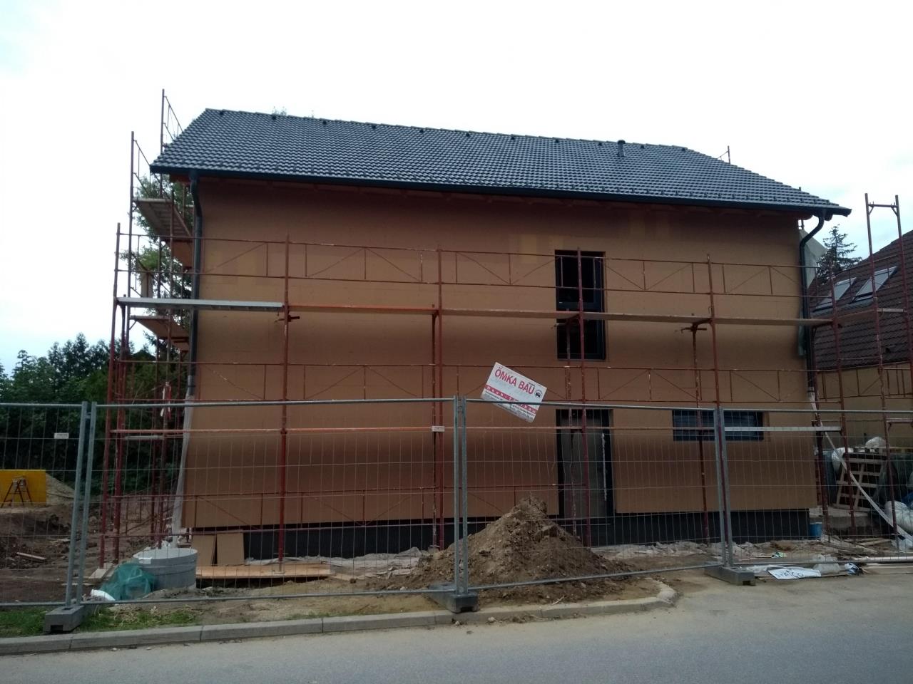

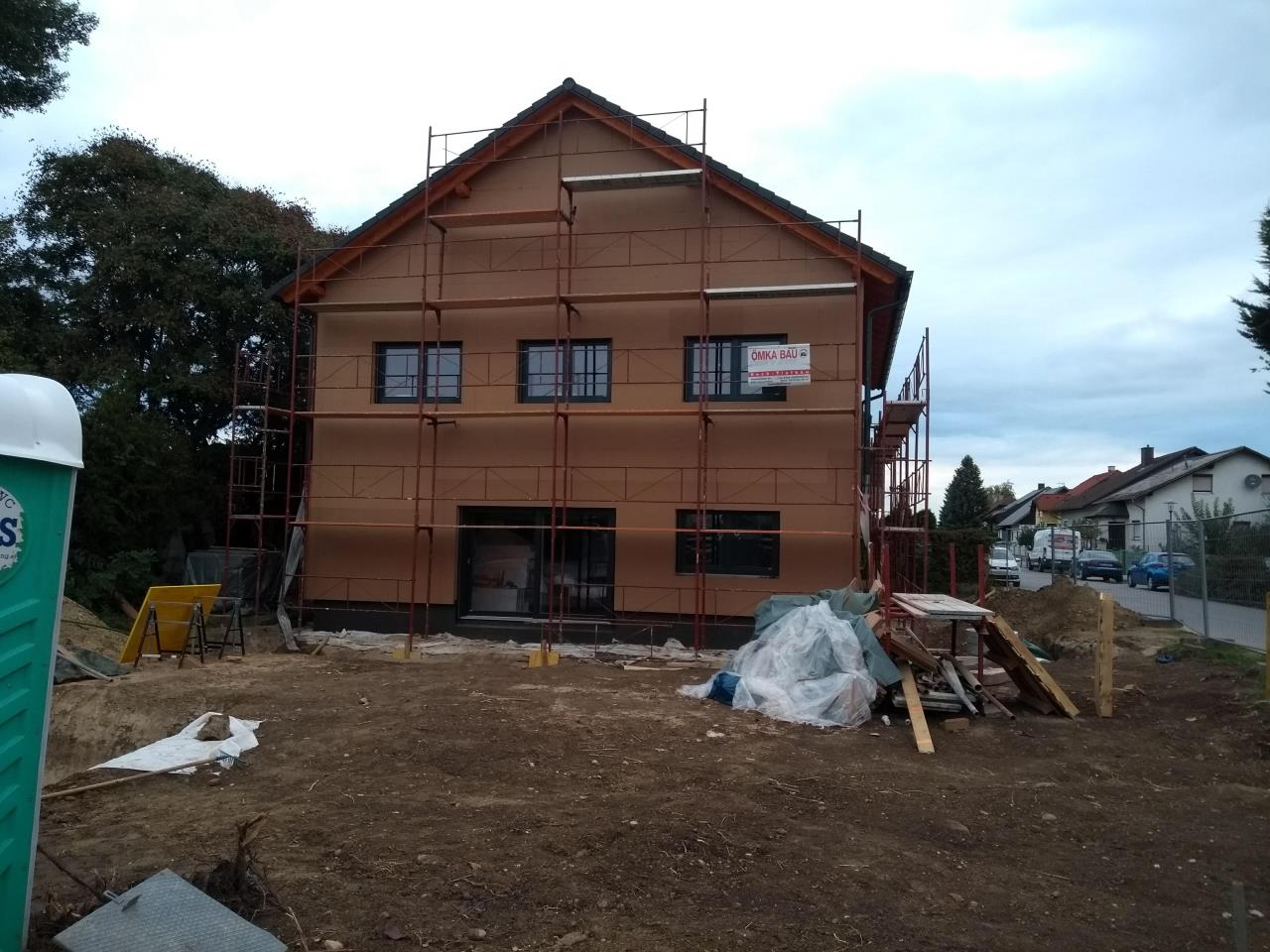

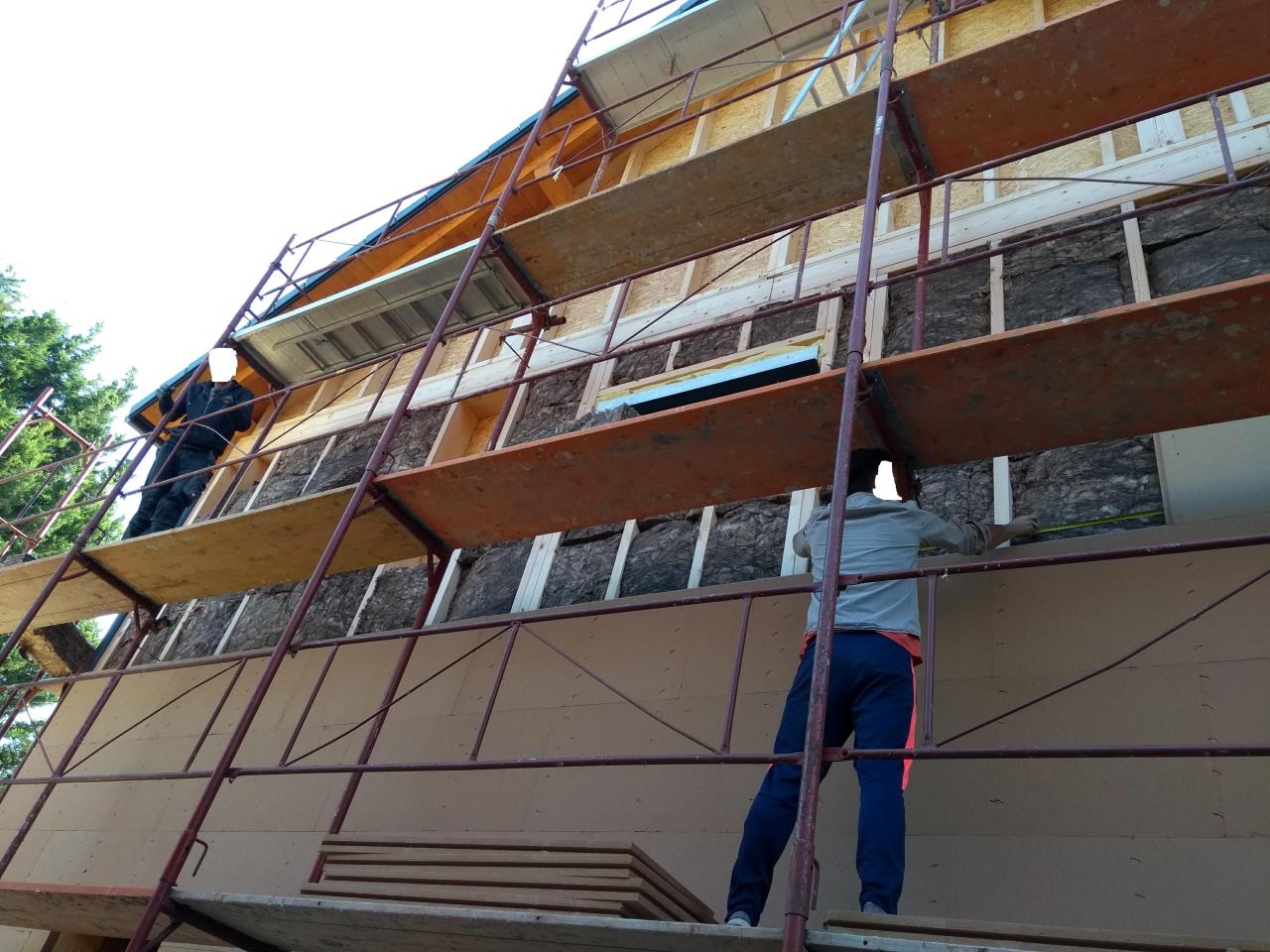

Der Holzriegel wurde auf einen 23 cm hohen Betonsockel aufgeständert, um einen barrierefreien Zugang zum Haus zu haben.
Die Holzweichfaserplatten wurden mit 100mm langen Edelstahl Breitrückenklammern an die Holzständer geklammert.
Obwohl die verbaute Steico Protect H 60 mm durchaus eine aussteifende Wirkung haben, wurden diese Wirkung lt. Zimmermann für die Berechnung der Statik des Holzbaus nicht berücksichtigt.
Innen wurde eine 18mm starke OSB-Platte angebracht (=Aussteifung), dann kommt ein gedämmter 24 cm Holzriegel und dann die 6 cm Holzweichfaserplatten. In allen Geschossecken wurde vom Zimmermann eine zusätzliche Querverstrebung verbaut.

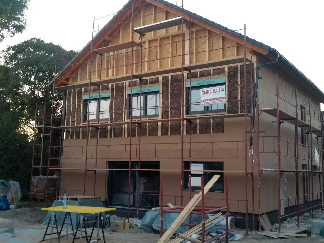

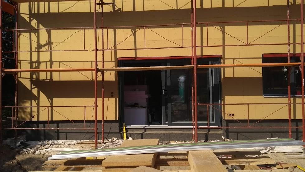

Hier ein paar Bilder wie wir die Holzweichfaserplatten verarbeitet haben:
Osten:
2018/20181109820202.jpg
2018/20181109541417.jpg
Süden:
2018/20181109418316.jpg
2018/20181109112868.jpg
2018/20181109914783.jpg
Norden:
2018/20181109393033.jpg
2018/20181109624590.jpg
Die Fugen wurden nach Anbringen aller Platten mit Steico Multi Fill verschlossen. Im Bereich der Traufe bzw. des Giebels konnten wir das Klammergerät auf Grund des Platzes nicht ordentlich ansetzen. Hier wurden die Platten teilweise noch zusätzlich mit Steico Ejotherm STR H 100 befestigt.
Ich werde mal das Wochenende abwarten und schauen wie es danach aussieht. Die Plattenumrisse könnten weggehen, bei der Decke habe ich so meine Zweifel.
