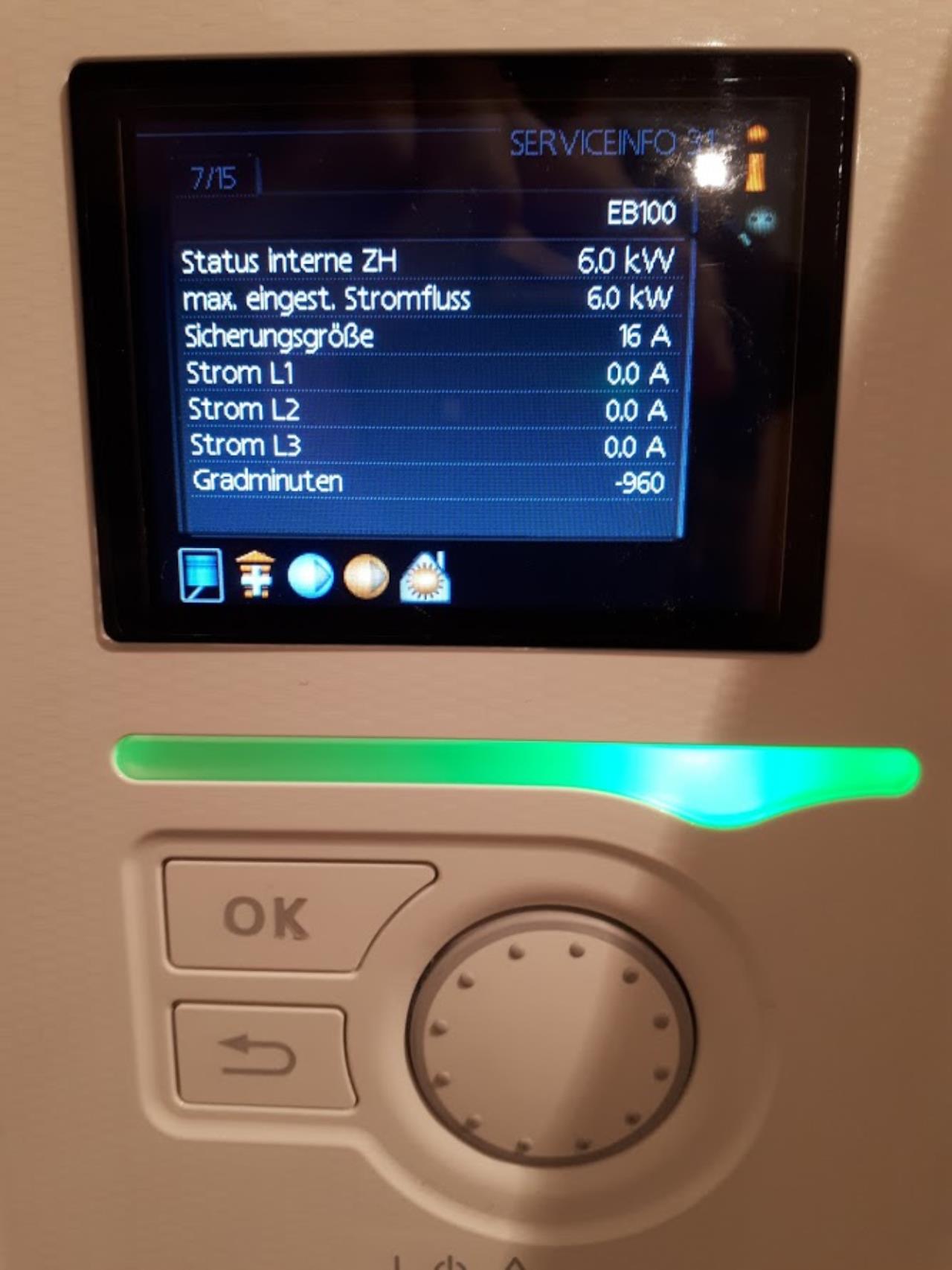

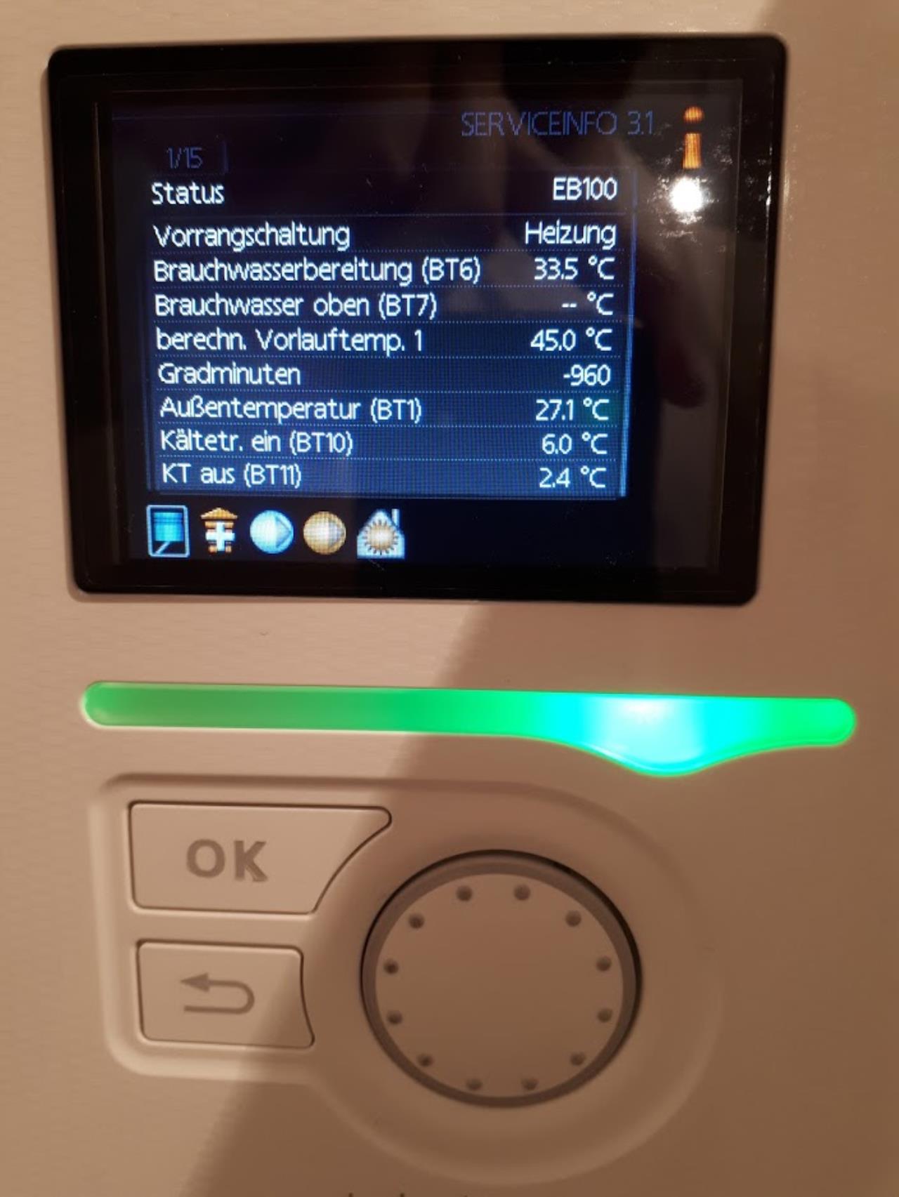

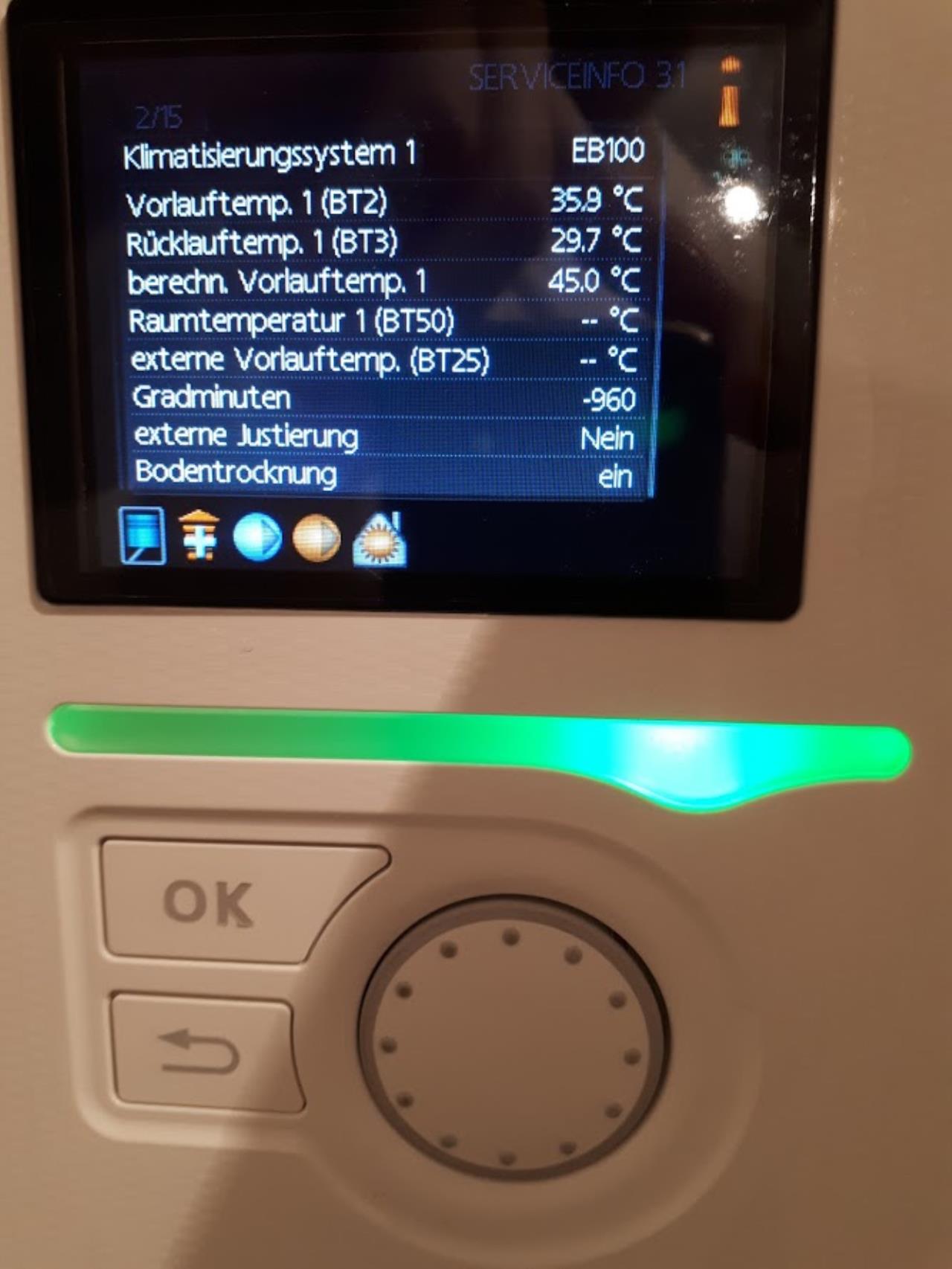

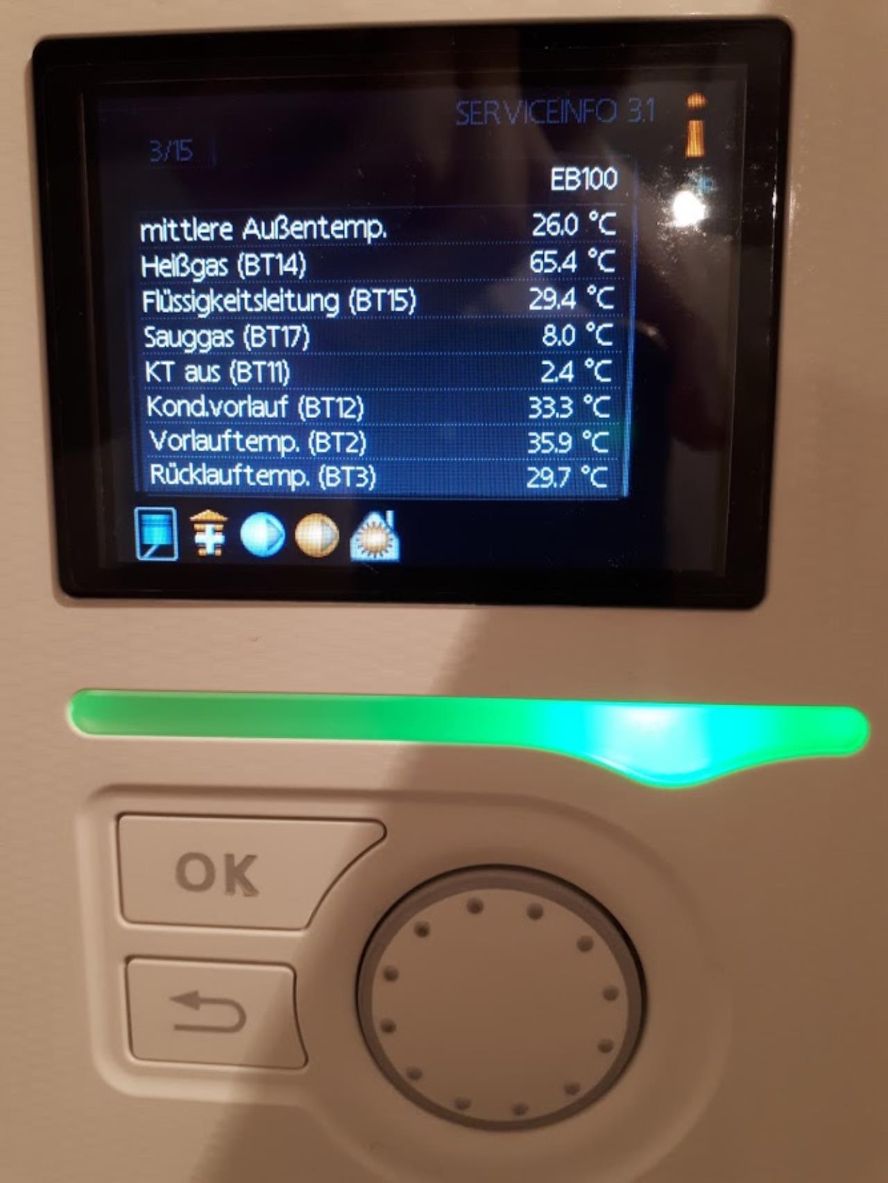

vor ca. 3 Wochen ist das Ausheizprogramm der WP WP [Wärmepumpe] gelaufen, danach habe ich den Estrich 3 Tage abkühlen lassen und vor 2 Tagen das Ausheizprogramm nochmal 1,5 Tage laufen lassen mit VL VL [Vorlauf]-Temperatur von 45°C. So möchte es die Ö-Norm. ;)
Was mir dabei aufgefallen ist: Die eingestellte Vorlauftemperatur wurde dabei nicht erreicht.
Kann es sein, dass die WP WP [Wärmepumpe] diese aus irgendeinem Grund nicht "schafft" z.B. der Kolektor liefert zu wenig Leistung?
Davon gehe ich jetzt mal nicht aus, weil das wurde ja alles berechnet und der Lehmboden sollte genug Energie liefern.
Frage ist trotzdem: Warum wird die eingestellte Vorlauftemperatur nicht erreicht bzw. ist das "normal"?
Das Haus ist derzeit noch nicht gedämmt, Außentemperatur war die letzten Tage um die 15°C bzw. 7°C in der Nacht.
Der Fühler für den Pufferspeicher hängt dzt. einfach bei der WP WP [Wärmepumpe], miest also die Raumtemperatur, da der Pufferspeicher noch nicht installiert ist - das sollte beim Ausheizen aber egal sein, wurde mir vom Techniker gesagt.
2018/20181105562429.jpg
2018/20181105558.jpg
2018/20181105471542.jpg
Soweit ich das sehe, laufen auch die Elektro-Zusatzheizung und der Verdichter auf Vollast, oder?

2 Tage Ausheizprogramm und dann direkt auf 45 Grad?
Rücklauftemperatur ist erst bei 27 Grad. Du musst dem Estrich schon Zeit geben, die Temperatur anzunehmen.

brink schrieb: leistung der wp reicht nicht aus
Hmmm, ist eine mit bis 12kW Leistung und die berechnete Heizlast des Hauses liegt bei 9kW. Das ist allerdings mit Dämmung gerechnet, welche dzt. ja noch nicht drauf ist.

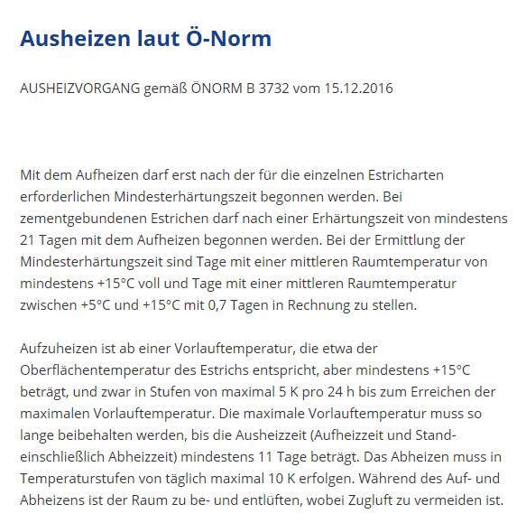

querty schrieb: Nicht? Naja, ich habe im allwissenden Internet danach gesucht und das so gefunden ;)
dann hast du was falsches gefunden oder was falsch interpretiert...
2018/20181105787176.png
mit 'maximaler vorlauftemperatur' ist diejenige gemeint die dein system im betrieb erreichen wird. also 30-35°
hier ein fachbericht was beim trocknen/ausheizen im estrich passiert...

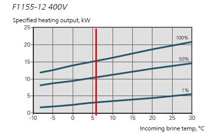

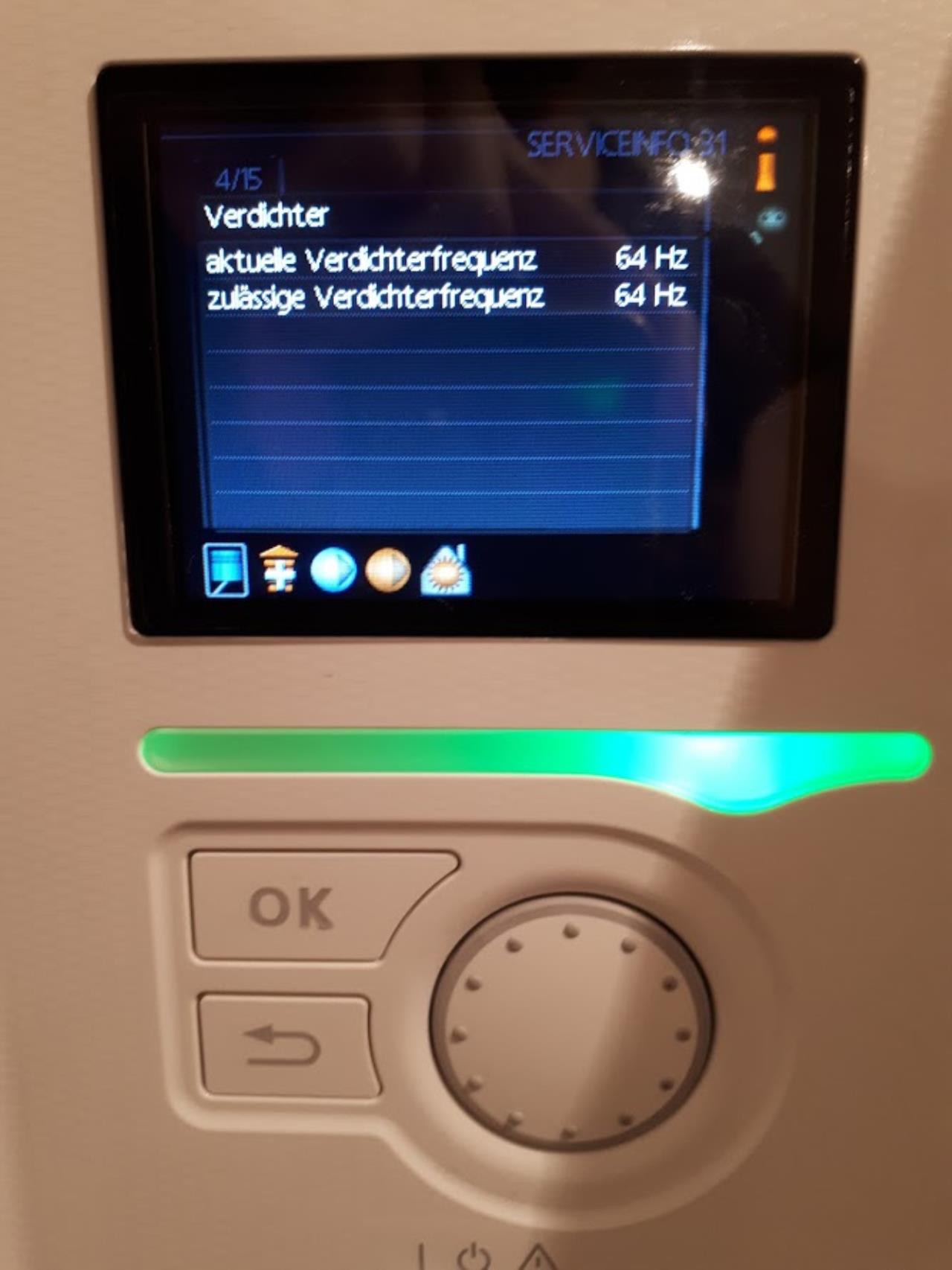

querty schrieb: Hmmm, ist eine mit bis 12kW Leistung
dein screenshot zeigt 64 hz. wo war ihre leistung? emoji
bei ~6° quellentemperatur hätte dann deine wp knapp 16kw wärmeleistung

dyarne schrieb: mit 'maximaler vorlauftemperatur' ist diejenige gemeint die dein system im betrieb erreichen wird. also 30-35°
Danke für die Info - was soll ich mir dabei jetzt denken, wenn der Installateur und der KNV Techniker die Einschulung machen und dabei die Zieltemperatur fürs Ausheizen auf 5 Tage x 45°C einstellen und einem erklären dass das so passt...
Für mich war es ja nur eine Einschulung und ich bin schon davon ausgegangen dass diese Leute wissen, was sie tun und die korrekten Werte fürs Ausheizen einstellen. emoji
brink schrieb: dein screenshot zeigt 64 hz. wo war ihre leistung?
D.h. die WP WP [Wärmepumpe] hätte mehr Leistung bringen müssen?
War der Grund dafür, dass bestimmte Dinge "gesperrt" sind?
WP ist die KNV Topline 1155-12EM, sollte Heizlast 3-12kW liefern.

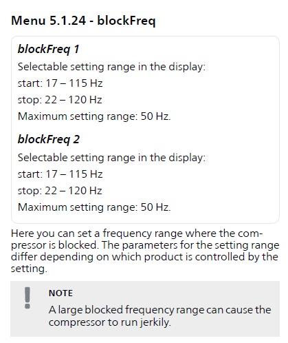

im Screenshot stehen die 64hz auch als zulässige Frequenz, da wird der Sperrbereich ab 65 eingestellt sein......denke ich.
Deswegen hängt die WP WP [Wärmepumpe] jetzt mit dem Vorlauf fest und die Gradminuten werden immer mehr.
Lg Rudi
PS.: die 12er geht auch "nur" bis max. 95hz....
Nachträglicher Nachtrag:
sorry, Du hattest ja wegen der Leistung gefragt, nicht wegen dem Sperrbereich.....

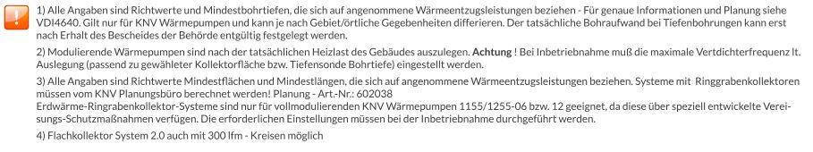

querty schrieb: WP ist die KNV Topline 1155-12EM, sollte Heizlast 3-12kW liefern.
bei 0° quellentemp (incoming brine temp). siehe diagram!
Meinereiner schrieb: im Screenshot stehen die 64hz auch als zulässige Frequenz
da habe ich bei verdichterstart 40/40, bei ww bereitung 45/45 (weil ab 46 gesperrt) und beim heizen 20/20. das scheint mir eher eine "wunsch"frequenz und der inverter arbeitet dahin.
(bei verdichterstart wird gar der sperrbereich ignoriert.)
Meinereiner schrieb: PS.: die 12er geht auch "nur" bis max. 95hz....
aaah. wo steht das?
ist das der grund meiner falschen uplink auswertung?
nibe hat das diagram schon richtig gemacht. 1-100% verdichterleistung. bei 1x55-6 ist das 20-120hz. bei 1x55-12 ist das 20-95hz??

5.11.2018  (#15)
querty schrieb: was soll ich mir dabei jetzt denken, wenn der Installateur und der KNV Techniker die Einschulung machen und dabei die Zieltemperatur fürs Ausheizen auf 5 Tage x 45°C einstellen
ich bin mit dem thema zufällig genauer befaßt.
die dürfen gar keine vorgaben dazu machen, die dürfen nur dich dabei unterstützen wie du auf eigene verantwortung das ausheizprogramm startest.
die leistung 'estrich ausheizen' und damit die verantwortung für dieses gewerk ist klar ausgeschlossen.
eigentlich ist es in der verantwortung des estrichbauers hier ein ausheizprogramm vorzugeben. dach dessen schriftlicher anweisung kann dann ein inbetriebnahmetechniker dieses einstellen.
lies einmal nach wad azu in der bauherrenmappe deines wp-lieferanten steht die du im zuge der inbetriebnahme bekommen hast...
das problem in der praxis ist allzuoft daß der estrichbauer dazu keine angaben macht. wenn doch sind diese öfters falsch als richtig. wir hatten hier schon alles, von keinesfalls über 40° (was richtig wäre) bis unbedingt auf 55°, was völliger unfug ist.
die norm ist leider so verfaßt daß sie der großteil intuitiv falsch interpretiert.
fürs nächste jahr top3 schulungsthema auf meiner agenda...

Meinereiner schrieb: im Screenshot stehen die 64hz auch als zulässige Frequenz, da wird der Sperrbereich ab 65 eingestellt sein......denke ich.
du denkst richtig Rudi...
modulierende wp werden bei der inbetriebnahme an die heizlast des gebäudes angepaßt. darauf ist ja auch der kollektor ausgelegt...
und das haus vom querty ist zwar groß aber energetisch sehr gut, liegt zwischen -06-er und -12-er
  •  Meinereiner
5.11.2018  (#18)
brink schrieb: bei 0° quellentemp
dürfte sie (lt.Diagramm) sogar ca. 2.5 bis ca. 14 kW liefern.
Der Sperrbereich ab 65hz wurden meiner Meinung nach wegen der Quellenschonung eingestellt!??
brink schrieb: wo steht das?
auf meiner Emmy emoji
brink schrieb: 1-100% verdichterleistung. bei 1x55-6 ist das 20-120hz. bei 1x55-12 ist das 20-95hz??
Jaaa!
brink schrieb: ist das der grund meiner falschen uplink auswertung?
Aaahhhh.........
Laut Diagramm dürfte die Leistung bei Sole 6 und 64hz bei 10kW liegen..
- Spreizung etwas über 6K,
- Durchfluß beim Ausheizen wahrscheinlich hoch (Querty, hast Du die l/min.?)
- Heizstab aktiv mit 6kW
-> huiiiii

5.11.2018  (#20)
brink schrieb: das scheint mir eher eine "wunsch"frequenz und der inverter arbeitet dahin.
inbetriebnahmerichtlinie und sehr wichtig damit ich nicht in den häfn muß... emoji
2018/20181105570477.jpg
siehe punkt 2
