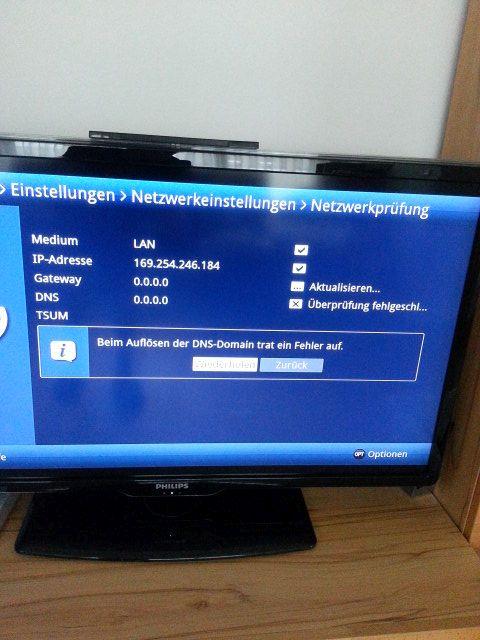

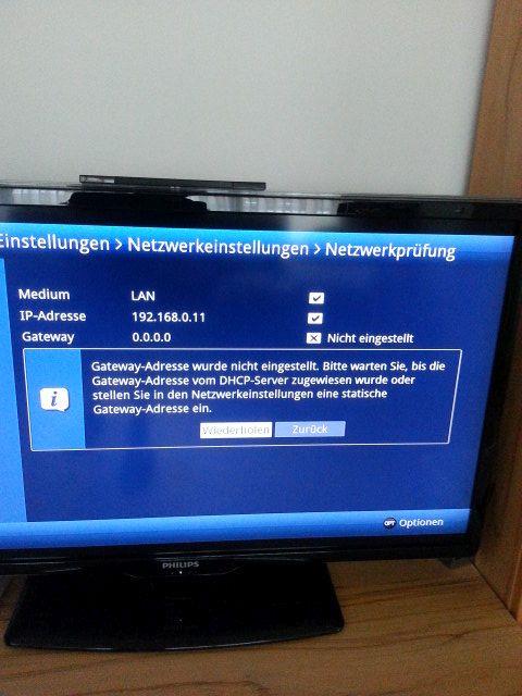

Könntest du das mit den IP-Adressen vielleicht in wenigen Worten erklären? Auf meinem Laptop ist zB bereits eine IP-Adresse als Laufwerk oder Ordner gespeichert (die IP-Adresse auf Bild 2!), auf den ich aber nicht zugreifen kann und wo ich auch nicht weiß welches Gerät das sein soll. Das wird im Youtube-Video leider auch nicht erklärt.... emoji
Beim TV im Wohnzimmer, bei dem ich seit einiger Zeit keinen Internetzugang mehr habe, finde ich bei den Netzwerkeinstellungen im Menü folgende Fehlermeldungen:
2018/20181210676741.jpg
2018/20181210975533.jpg
2018/20181210716541.jpg

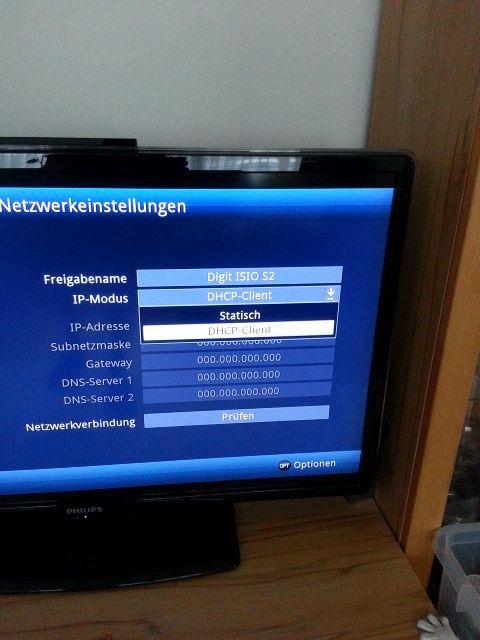

wenn ich beim IP-Modus "DHCP-Client" oder "Statisch" auswähle, funktioniert beides nicht wenn ich anschließend die Netzwerkverbindung prüfe!
Die IP-Adresse auf Bild 2 kenne ich nicht (ist eventuell der TV oder der SAT-Receiver??), die IP-Adresse auf Bild 3 ist das NAS!
Bitte um Hilfe was ich jetzt machen soll damit der Internetzugriff wieder funktioniert... emoji

die IP Adresse auf Bild 3 ist auf alle Fälle keine richtige, sondern ein DHCP Fehler, hier solltest du ansetzen
10.12.2018  (#15)
vor allem Gateway und DNS sollte nicht leer sein! Sonst weiss er nicht von wo er sich die IP holen soll! Am besten auf einen PC in den Interneteinstellungen nachschaun, wie dort der Gateway und der DNS ist!
bei zb 192.168.1.1(-254) ist der Gateway und der DNS Server meist 192.168.1.1, weil das der Router ist!

Weißt du die IP deines Routers, der die Adressen vergibt?
Wie uzi10 schrieb ist das oft 192.168.1.1. (bei uns, wir haben die Unitymedia Connect Box: 192.168.0.1)
-Entsprechend jedem Gerät eine IP Adresse mit 192.168.1."INDIVIDUELLE NUMMER" geben. (z.B. TV 192.168.1.2,   Laptop 192.168.1.3,   Handy...)
-die 192.168.1.1 NICHT verwenden, benutzt ja bereits der Router.
-Als Gateway die IP des Routers angeben, bei allen Geräten gleich.
-Subnet Mask 255.255.255.0, bei allen Geräten gleich.

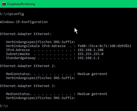

Die Adresse des Standardgateway gibt dir der Befehl "ipconfig" aus. Hie mal eine Kurzweinweisung über das 1x1 der Netzwerktechnik.
2018/20181211461457.png
Hier mal ein Beispiel von meinem Rechner. IPv4-Adresse ist die IP-Adresse meines Windows-Rechners. Die Subnetmask ist ein Filter der das Subnet auf einen Adressbereich einschränkt, in meinem Fall von 192.168.1.0 bis 192.168.1.255. Um das Subnet zu verlassen wird ein Router benötigt, also ein Tor nach drausen (Gateway). Un die Adresse des Routers (Gateway) ist die Gateway-Adresse. Wenn deinem Computer keine Gateway bekannt ist, hast du keine Verbindung zum Internet.

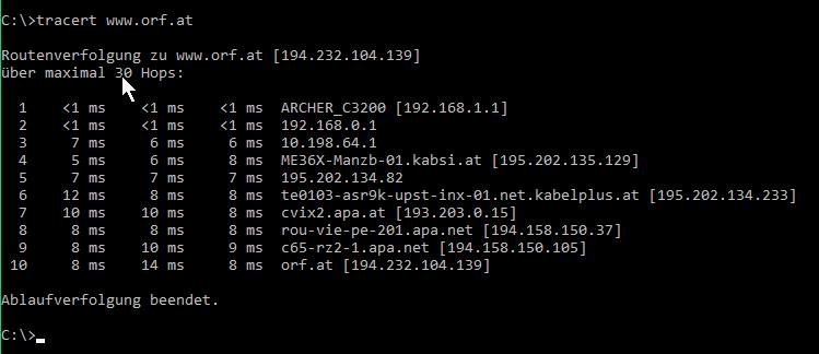

So, was ist jetzt die "DNS". Also DNS steht für "Domain Name System" und das funktioniert so ähnlich wie ein großes Telefonbuch. Dir ist der Name einer Hompage (www.energiesparhaus.at) bekannt, kennst aber nicht die IP-Adresse (Telefonnummer). Also fragst du deinen eingetragenen DNS-Server (Telefonbuch), dieser liefert dir vereinfacht gesagt zu einem Namen die IP-Adresse. Ein frei verfügbarer DNS-Server wäre jener von Google mit der IP-Adresse "8.8.8.8". Üblicherweise hat der ISP (in deinem Fall T-Mobile) auch welche am laufen. Mit der vom DNS-Server zurückgelieferten IP-Adresse schickt dein Computer ein Paket an dein Gateway. Das Gateway schickt, aufgrund dieser IP-Adresse, dieses Paket zum nächsten Gateway oder falls die IP-Adresse zu einem Subnet des Gateways gehört dieses direkt zur Endstelle. Der Ablauf ist so ähnlich wie der Paktelauf bei der Post mit ein paar Verteilerzentren dazwischen.
Klinkt kompliziert, ist es aber nicht. Hier ein Beispiel:
2018/20181211166126.png
Mein Computer fordert die IP-Adresse von www.orf.at bei meinem eingetragenen DNS-Server an (den "orf.at" verwende ich, da "energiesparhaus.at" leider keine Anworten auf einen ping liefert). Dieser liefert 194.232.104.139 zurück. Jetz kann ich mein Paket an mein Gateway (192.168.1.1) schicken, dieser leitet das Paket an 192.168.0.1 (mein Kabelmodem) weiter. Dieses leitet das Paket an 10.198.64.1 weiter, dieser wiederum an ...., und so weiter und so fort bis es bei 194.232.104.139 angelangt ist.

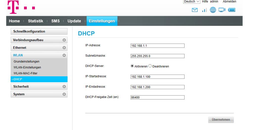

Habe gerade zum ersten mal seit Jahren die Firmware meines Routers aktualisiert. Adresse ist wirklich 192.168.1.1 !
Hier ist der Screenshot zu den DHCP-Einstellungen.
Passen die soweit?:
