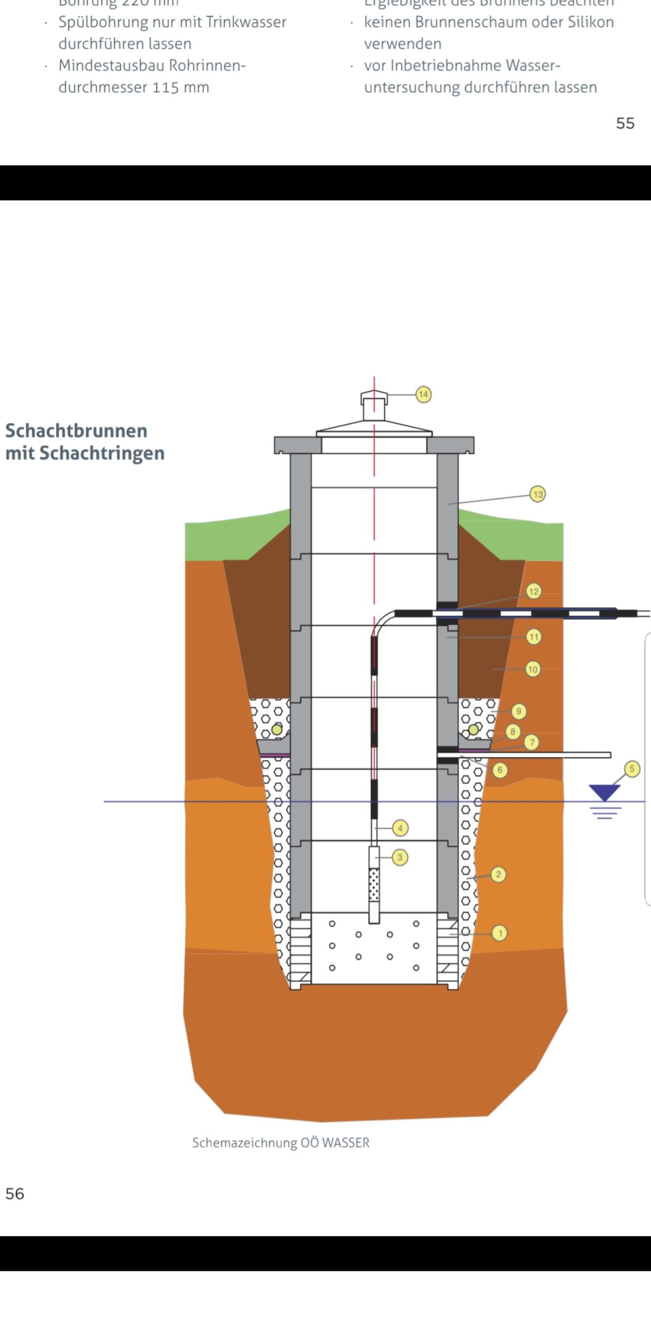

  •  GeorgL
13.10.2018  (#4)
Also ich habs so ähnlich gemacht wie am Bild von Bautech (soweit ich es entziffern konnte), nur statt dem Gelochten Ring unten hab ich einen geschlossenen genommen und unten auf Schotter gegründet. Wenn der auf Schotter steht füllt er sich von alleine mit Wasser (kommunizierende Gefässe)
Ich würde erstens kein Kunststoffrohr für den Brunnen nehmen, is aber nur eine Gefühlssache, die Leitungen sind ja auch Kunststoff.
Dann wären mir 20cm Durchmesser viel zu wenig. da bist du bei der Wasserentnahme voll auf den Zufluss angewiesen. Falls überhaupt soviel Zufluss da ist wie du Momentan entnimmst könnte ich mir vorstellen dass durch die geringe Oberfläche des Rohres die Gefahr der Aufwirbelung bzw. Verschlammung gegeben ist, Vlies hin oder her. (Wichtigster Punkt)
Beim Graben seh ich auch ein Problem. Wenn du so tief gräbst musst du ein Riesenloch machen damit es nicht einstürzt bzw. die Arbeitsschutzvorschriften eingehalten werden (Böschungswinkel). da kannst du gleich Schachtringe versetzen und einen Brunnen bauen wie es sich seit vermutlich über 100 Jahren bewährt hat und brauchst nix neues erfinden.
Eine Tauchpumpe hat den Vorteil dass sie immer funktioniert, auch wenn es tiefer als 9 m geht und es kann keine Wassersäule abreissen die dann mühsam gefüllt werden muss.
Übrigens gibt es Tauchpumpen die man zB bei tiefenbohrungen einsetzt, die haben 8cm Durchmesser. Eine normale Gartentauchpumpe würde ich nciht nehmen, sind wahrscheinlich nicht trinkwassergeeignet.
