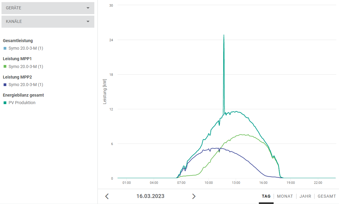

EMP ist was?
Blitzschlag kann ich ausschließen ganztags Sonnenschein...
Aufzeichnungsfehler wäre denkbar.

Kannst dir ja mal einen Report erstellen.
Dort siehst du die 5 Minuten Werte ob dort auch ein Ausschlag erkennbar ist oder ob es nur in der grafischen Darstellung ist.

Elektromagnetischer Impuls. Hoffentlich aber nicht🫣

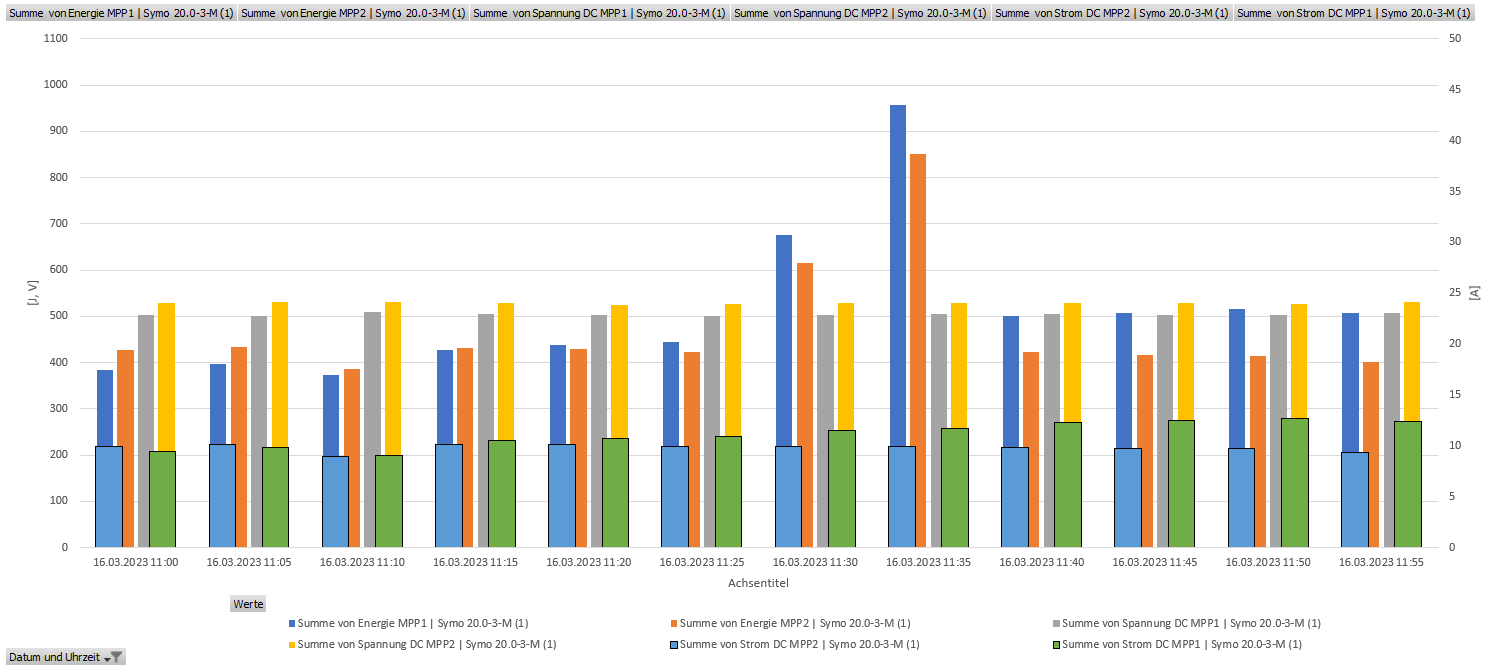

Historie:
2023/20230317749324.png
und Report:
2023/2023031761353.png
hm..

Würde einen Mess/Übertragungsfehler nicht ausschließen.

interessant ist schon mal, dass beide Strings rauf gingen, ich kann aber leider nicht genau erkennen worauf ich eigentlich raus wollte:
Kann es sein, dass er zwei Werte zusammengefasst hast? Also der Wert davor oder danach erheblich niedriger ist?

Ich hatte bei meiner Nibe auch schon mal eine Außentemperatur von ca. 10000 °C gemessen. Da wir alle noch leben gehe ich von einem Verarbeitungs- oder Messfehler aus.

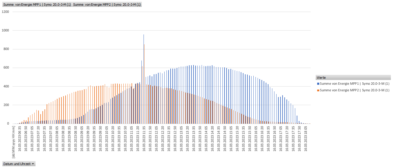

Muehl4tler schrieb: Kann es sein, dass er zwei Werte zusammengefasst hast? Also der Wert davor oder danach erheblich niedriger ist?
So sieht der Verlauf im Detail aus an der Stelle:
2023/20230318727518.png
Während Strom und Spannung im Detail keine Auffälligkeiten zeigen schlägt nur der Parameter Energie aus, der sich wohl aus den zwei Größen berechnet?
Somit würde ich eher sagen Aufzeichnungs- oder Berechnungsfehler.
