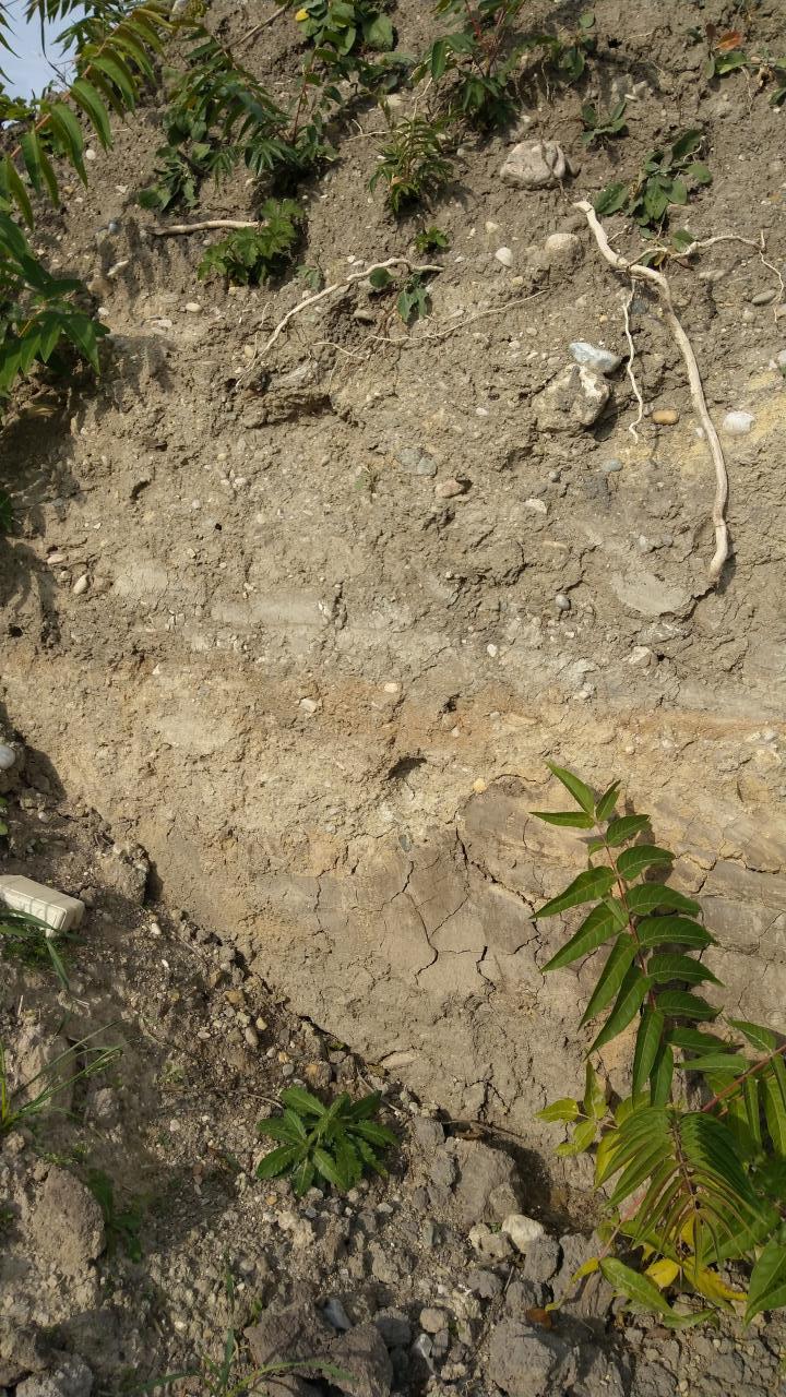

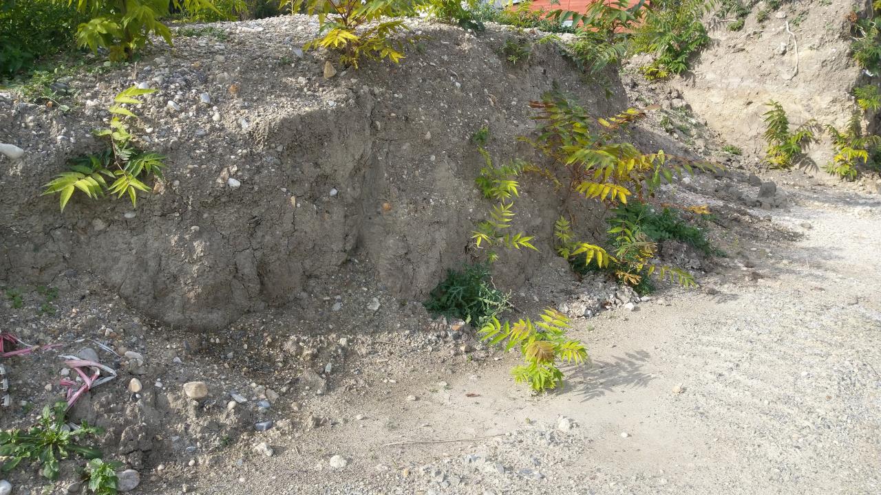

Mit der Bestimmung der Bodenart tue ich mir schwer. Ich war heute dort und beim aktuellen Bau der Straße wurde etwas Aushub abgelagert. Hier die Fotos dazu. Könnt ihr auf der Basis was zum Bodenart sagen?

tinyhouse schrieb: Über einen Kommentar zum Erdreich oben würde ich mich sehr freuen...
Leider sind wir trotz unseres Ringgrabenkollektors nicht zu Bodenfachleuten geworden. Was wir auf dem zweiten Foto sehen, schaut aber für unsere Laienaugen nicht so schlecht aus. Hast du geschaut, was passiert, wenn du das Erdreich anfeuchtest und in der Hand zu einem Ball formst? Je besser es zusammenpappt, desto bindiger sollte das Erdreich sein, und damit umso besser für den Kollektor. (Bitte die Experten gleich aufschreien, wenn wir hier Blödsinn verbreiten! emoji)
Wir hatten die paradoxe Situation, dass alle, die mit unserem Bau zu tun hatten, mit sandigem Boden rechneten, sodass wir – weil wir ohnehin tonnenweise Material zum Aufschütten brauchen – bindiges Verfüllmaterial bestellt haben. Was geliefert wurde, war äußerst sandig, unser eigenes Aushubmaterial zwar steindurchsetzt, aber vergleichsweise bindig. Die Baufirma hat daraufhin den Sand für das Einbetten eines Kanals benutzt, wir bekamen letzten Endes doch bindiges Material für den Kollektor.
