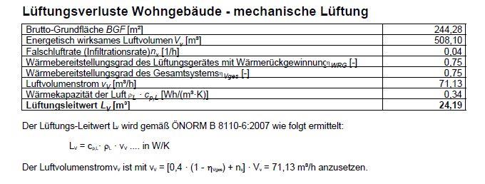

Hmmm, wo du jetzt das Thema EA EA [Energieausweis] angesprochen hast, kommt mir noch ein weiterer Aspekt: Wir lüften den Keller mittels KWL KWL [Kontrollierte Wohnraumlüftung] mit (1x Zuluftauslass, 4x Abluft), beheizen ihn allerdings nicht. Aufgrund nennenswerter Fensterflächen ist die IT im Keller zwischen Mai und September aber nur marginal unterhalb derer im Wohnbereich (ca. 1 Grad). Kann das ein (Mit-) Grund sein?

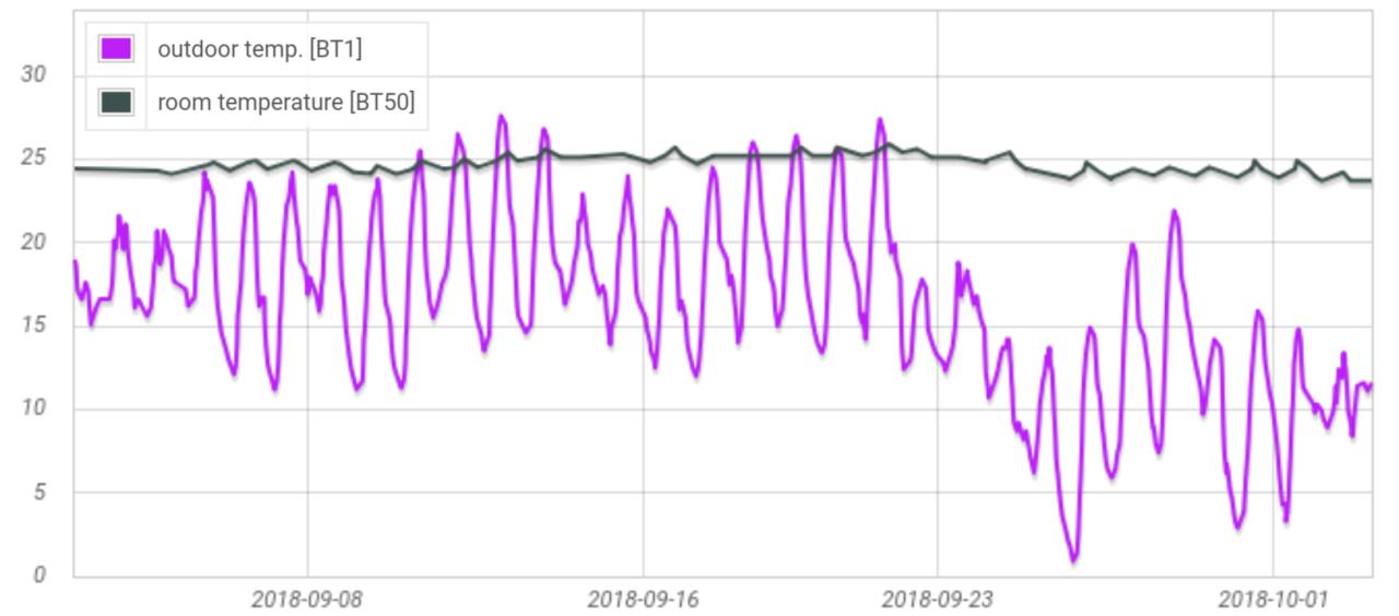

3.10.2018  (#18)
@brink
Meinst du das?
2018/20181003269461.jpg

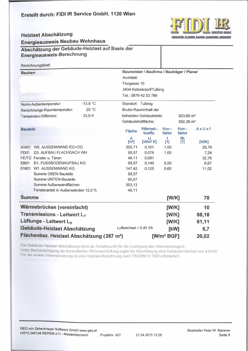

3.10.2018  (#20)
mikee schrieb: Meinst du das?
jein.

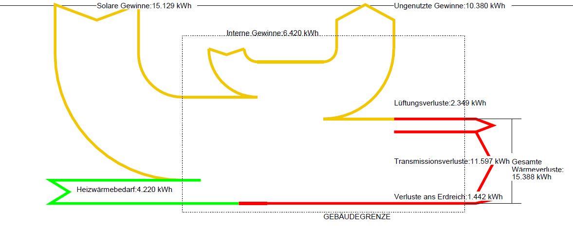

am besten so eine seite. unten siehst du die lüftunsverluste und transmissionsverluste. wenn du kwl hast, dann sind die lüftungsverluste wegen wärmerückgewinnung niedriger.

Ah ok, das müsste es dann sein:

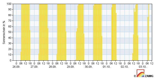

Aber die Frage stellt sich mir in diesem Fall doch überhaupt nicht? Im gefragten Zeitraum von 1 Woche (24.9. bis 1.10.) war es nich bewölkt, die Raffstores waren südseitig oben und die solaren Erträge reichlich vorhanden:
2018/2018100364488.jpg
Für Nachschub war also gesorgt, trotzdem ist die IT praktisch konstant Tag für Tag um 0,3 Grad innert 24 Stunden gesunken....
