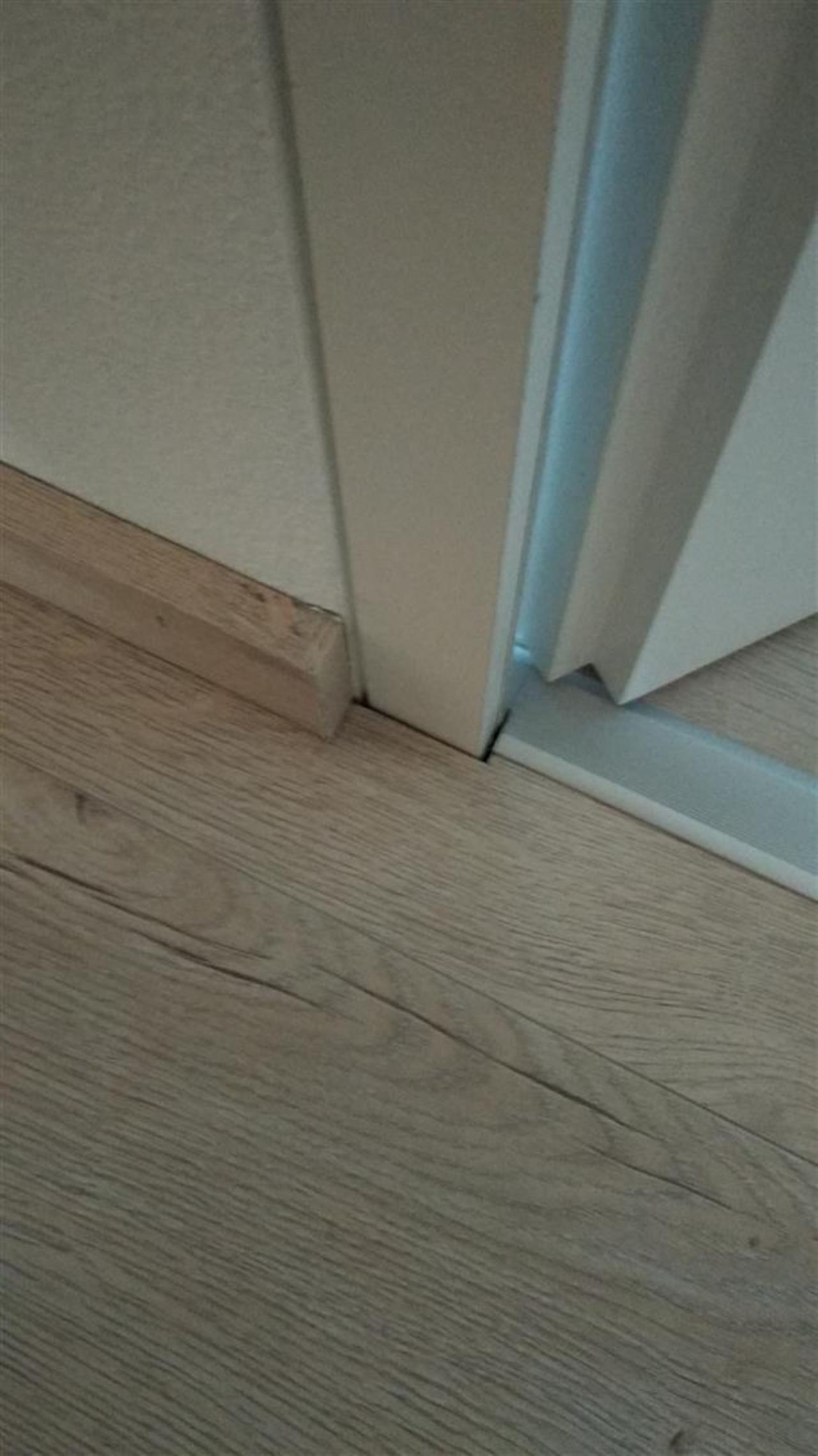

Hallo! Wir haben es so umgesetzt. |
Wo habt ihr die Aluprofile für die wandbündigen Sockelleisten her bekommen? |
Hallo, ich habe in einem Forum den folgenden Link gefunden - keine Ahnung, ob man da noch Material bekommt... ***.sockel-leiste.com |
https://webshop.schachermayer.com/cat/de-DE/product/solido-flaechenbuendiger-bodenabschluss-alu-profil-58mm-massivbau/111762560
