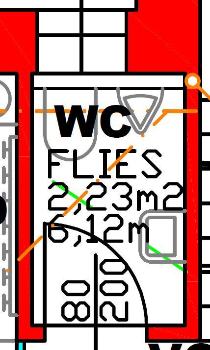

Ursprünglich hatten wir in jedem Klo neben dem WC ein Urinal eingeplant.
2018/20180920205819.jpg
Breite 1,2m
Länge 1,98m
~2,3m²
Ist die Breite von 1,2m ausreichend um beides nebeneinander zu installieren oder wird’s zu eng? Trennwand dazwischen? Ecklösung für das Urinal? Oder doch nur ein WC? Ein Waschbecken kommt ja auch noch rein.
Wir tendieren momentan eher dazu auf das Urinal zu verzichten
Was denkt ihr?

20.9.2018  (#5)
1,20m ist aus meiner Sicht definitiv zu schmal für WC und Urinal nebeneinander.
Was die Frage "Verzichten - oder nicht?" betrifft: Ist allen männlichen Hausbewohnern klar, das ein WC kein Pissoir ist, also Sitzpinkeln angesagt ist - und kommen damit klar? Auf diesen Punkt würde jedenfalls ich als Frau sehr viel wert legen. Es ist schon lästig genug, wenn man Besuch hat, der diesbezüglich nicht ausreichend sozialisiert wurde ...
Ich sähe folgende Möglichkeit, ein Urinal unterzubringen:
WC mittig; Waschbecken näher zum WC rücken, rechts vom Waschbecken das Urinal (ev. auch Ecklösung). Andersrum würde ich es nicht machen. Wennst auf dem Thron sitzt, ist es nicht so angenehm, wenn Du das Urinal direkt vor der Nase und den Augen hast oder gar anstreifst.

  •  Landei
20.9.2018  (#13)
Schelm schrieb: sollte es sich hier um einen Neubau handeln so kann ich nicht verstehen warum man heutzutage noch so winzige WC plant.
Nur um das klarzustellen: Ein Urinal ist für uns kein MUSS. Es wäre nett und schön wenn es sich ausgeht aber wenn nicht dann macht uns das auch nichts ausemoji .
Wie groß sollte denn ein Klo deiner Meinung nach sein? Ich hab schon viele Pläne gesehen und das WC hatte bei den wenigsten mehr wie 2,5m².
Casemodder schrieb: Die Tür wird er eh hoffentlich anders anschlagen;
Ja, die Tür wird nach aussen aufgehen.
Der Vorschlag von MissT klingt interessant. Eckurinal ist auch eine Überlegung wert.

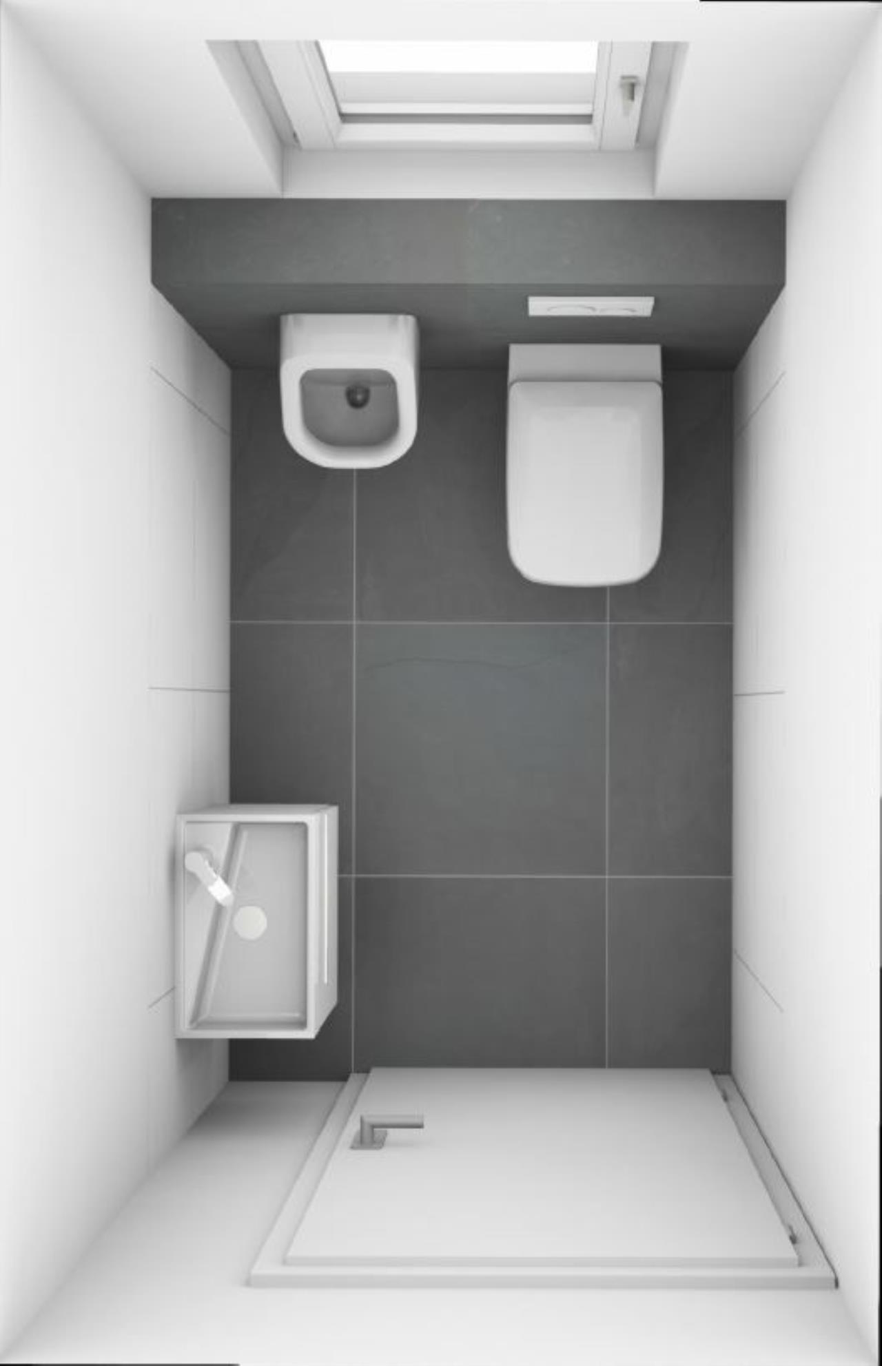

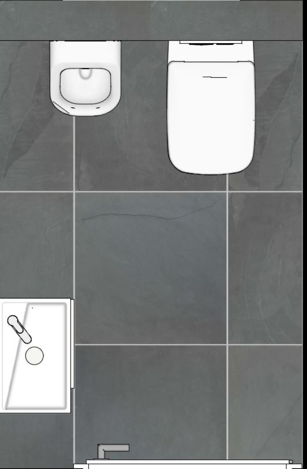

Die Planung schreitet voran. Wir werden das WC im EG mit Urinal ausstatten und das 2. im OG ohne.
2018/20181008596651.jpg
2018/2018100882823.jpg

austriansales schrieb: Für uns kommt das absolut nicht in Frage.
echt gruselig, wäre für mich auch keine Option - auf diese WC im EG würde ich nicht gehen, wenn ich dort so dicht an einem Urinal sitzen müsste. emoji
  •  Landei
8.10.2018  (#20)
MRu schrieb: echt gruselig, wäre für mich auch keine Option - auf diese WC im EG würde ich nicht gehen, wenn ich dort so dicht an einem Urinal sitzen müsste.
ein Deckel kommt ja auch noch drauf. Wie weit muss denn deiner Meinung nach das Urinal weg sein damit du dich aufs Klo traust?
  •  Ge0rg_
8.10.2018  (#21)
Verwandte von mir haben auch das Urinal mit Deckel neben dem WC. Abstand ca. so wie bei dir.
Ich fand es nie störend wenn ich dort mal am WC saß. Gab auch absolut keinen Geruch.
Solang das Urinal nicht so verdreckt ist wie auf manchen öffentlichen Toiletten find ich das kein Problem und durchaus praktisch.
