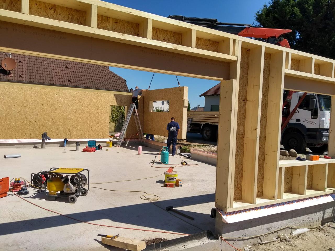

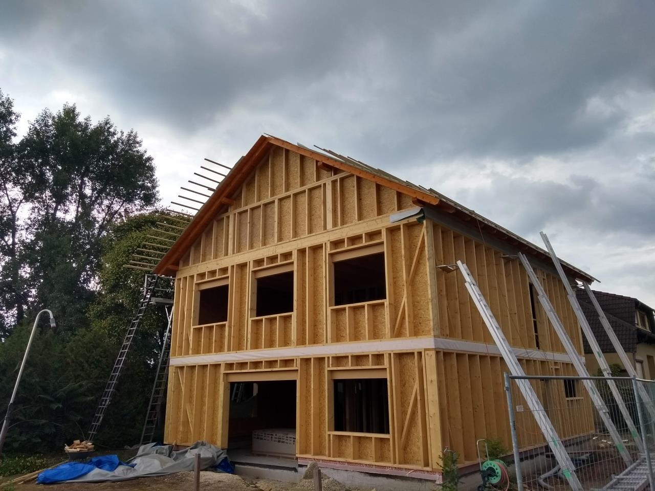

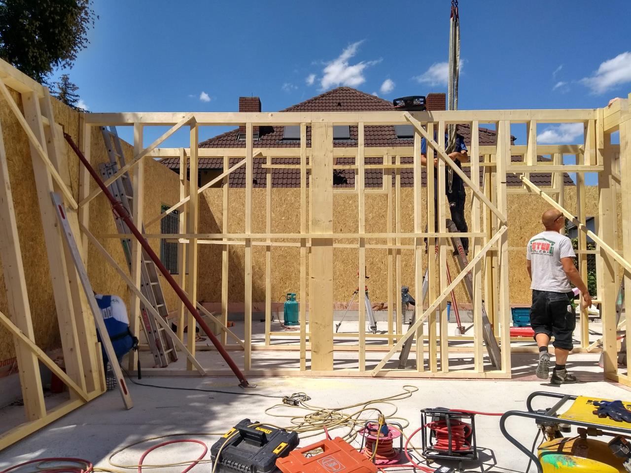

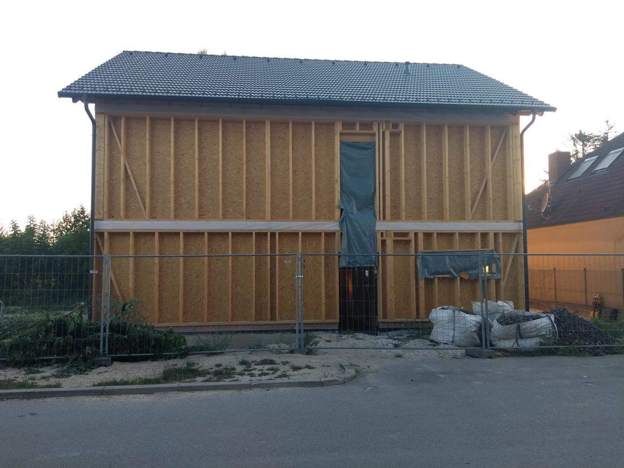

da wir hoffentlich nächste Woche mit dem Einbringen der Dämmung in die Holzriegelkonstruktion und der Montage der Holzweichfaserplatten beginnen, untenstehend ein paar Bilder von unserem Haus für alle Interessierten.

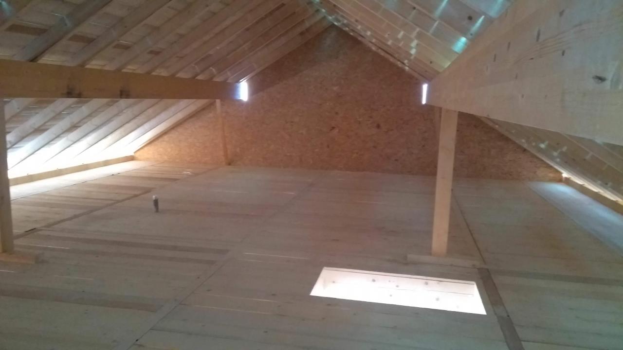

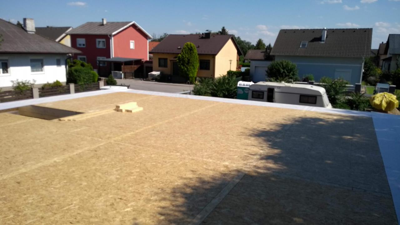

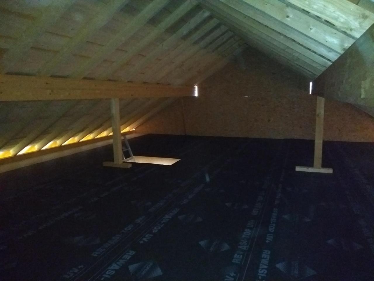

Und jetzt ein Foto nachdem wir den Dachboden gesaugt haben und eine diffusionsoffene Schalungsbahn verlegt haben, damit kein Dreck durch die Fugen der Schalungsbretter zur Dämmung fällt.
2018/20180913526382.jpg

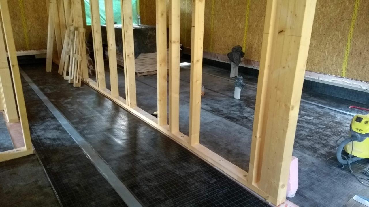

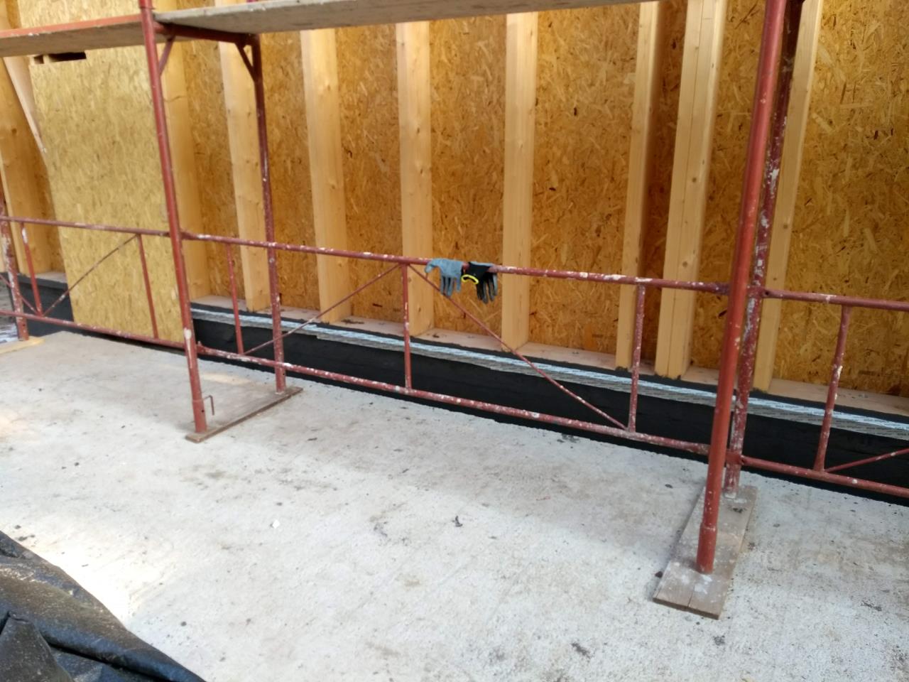

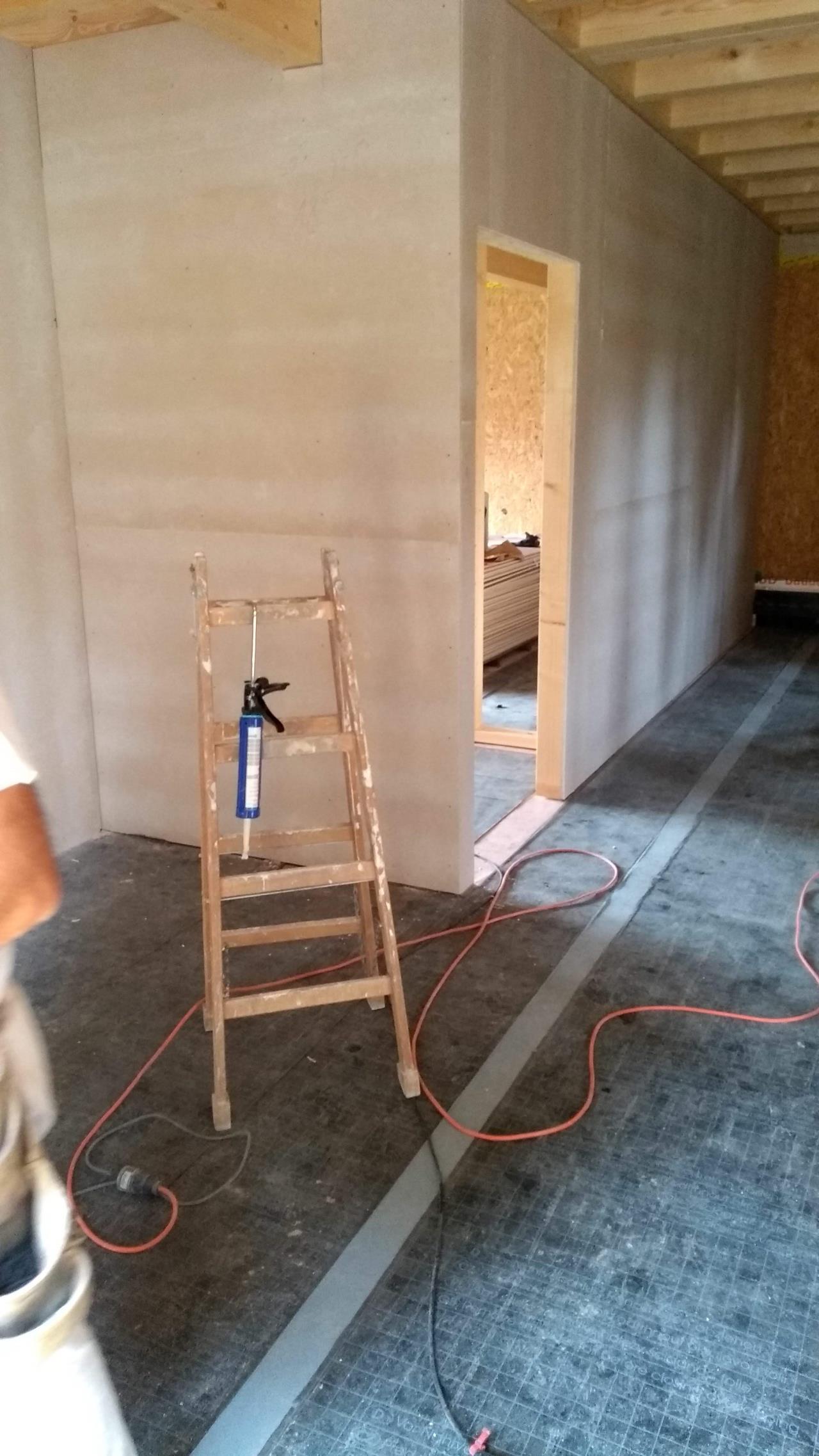

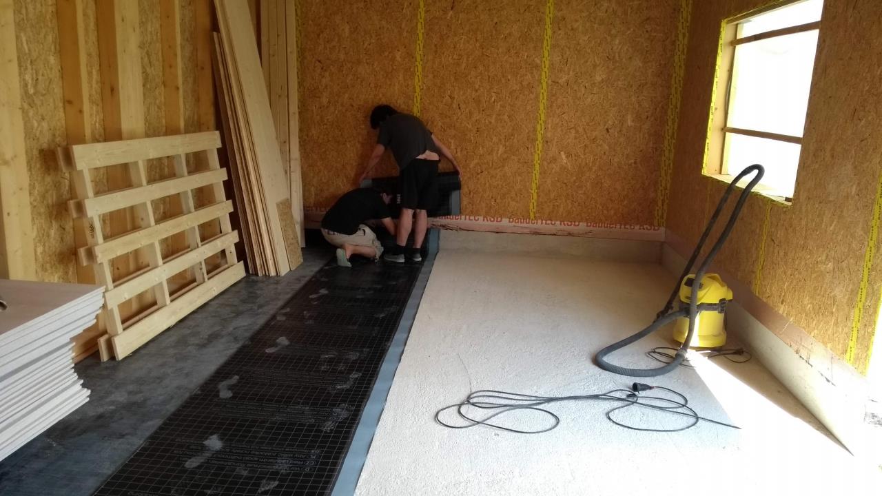

Das verlegen der horizontalen Abdichtung war ein Kraftakt. Extra vom Baumeister eine Ameise ausgeborgt, damit wir die Gipsfaser- und Gartonplatten im EG schnell und leicht versetzen können. Tja, leider waren die Paletten der Platten dünner und die Ameise passte nicht rein. Zu dritt haben wir dann 120 Gipsfaserplatte à 40 kg und 40 Gipskartonplaten zuerst auf die eine Seite und dann wieder zurück gestellt, damit wir die Bahnen ausrollen können. Für die 100 m2 Bodenplatte haben wir zu dritt bzw. zu zweit 1,5 Tage gebraucht. Verwendet haben wir die Börner Erika Bahnen & Anschlussfix und den Katja Sprint Anschlussfix.
2018/20180913107391.jpg
2018/20180913152842.jpg

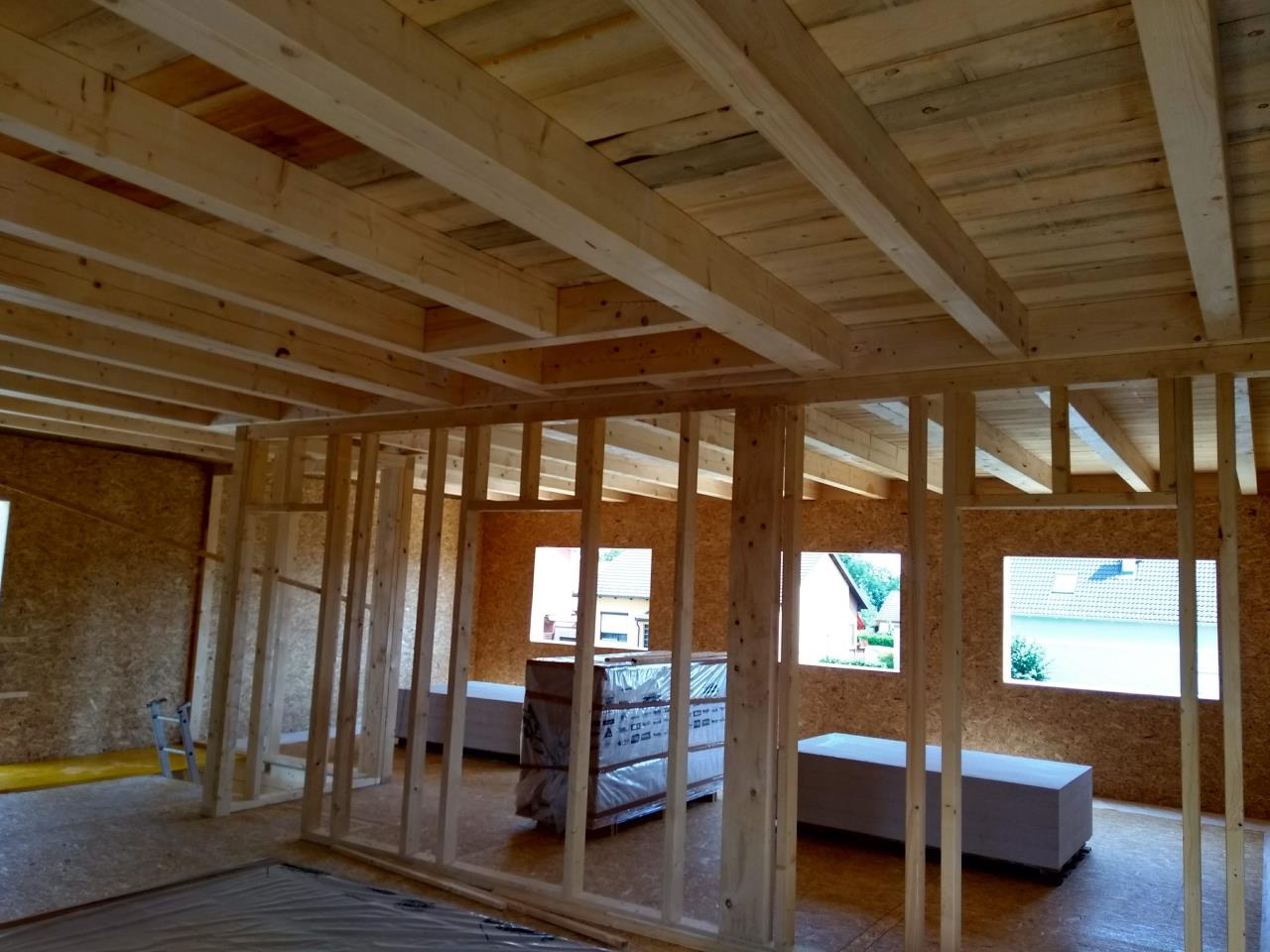

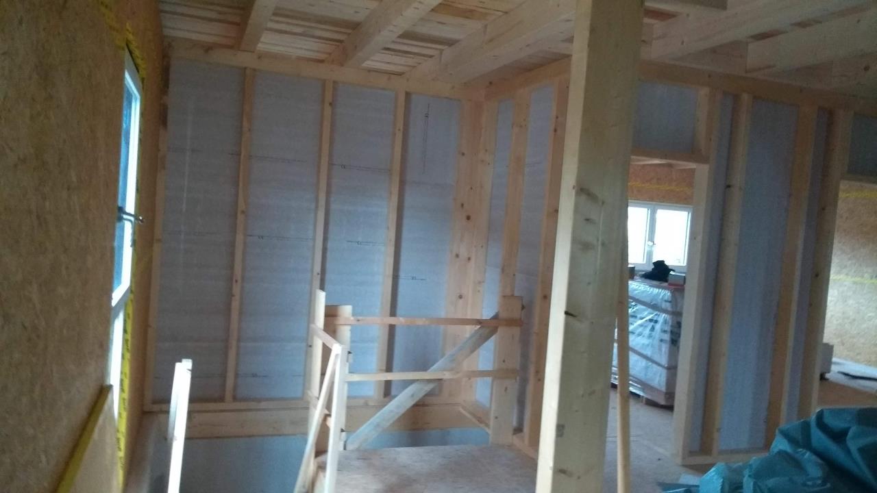

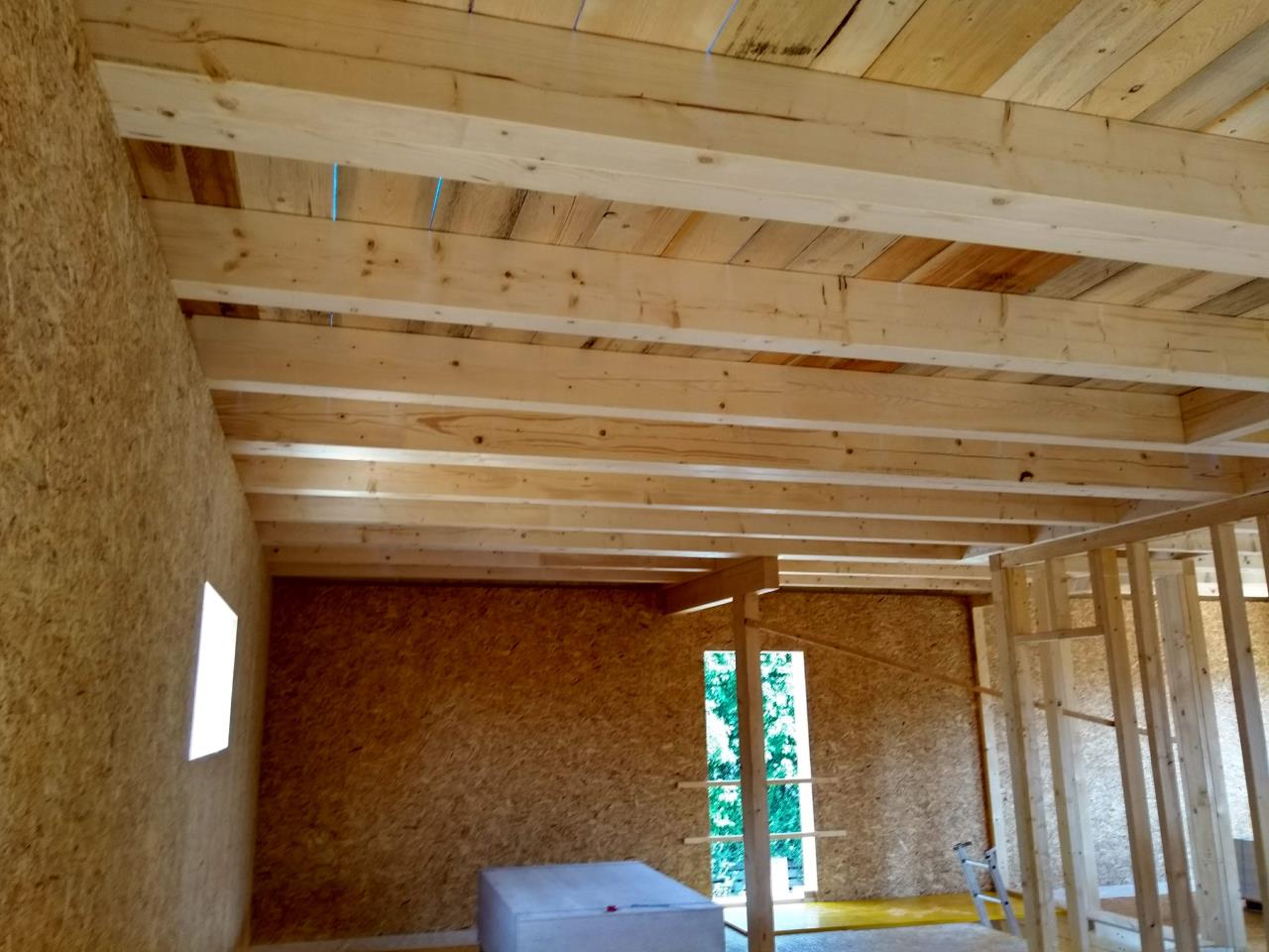

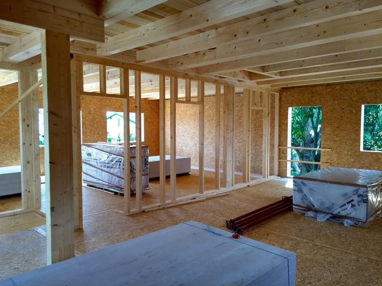

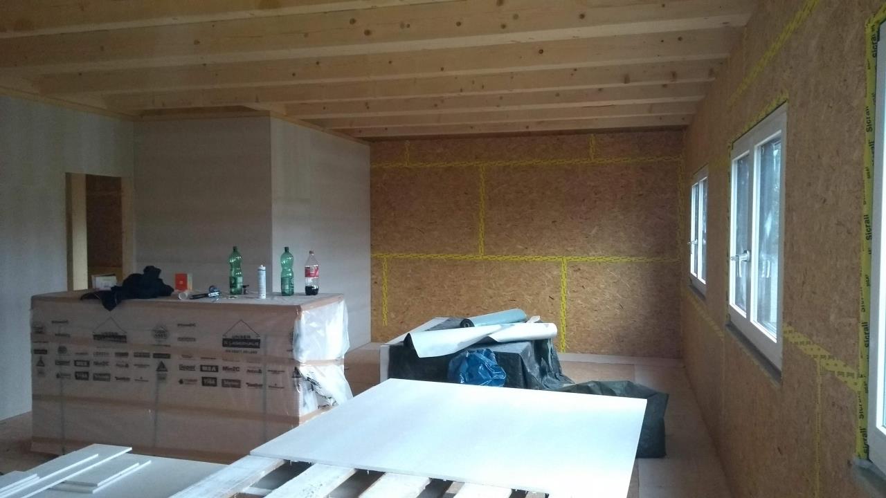

Unser OG:
2018/20180913565559.jpg
2018/20180913693825.jpg
2018/20180913427531.jpg

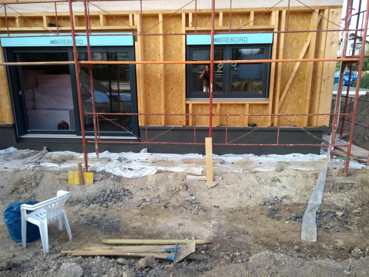

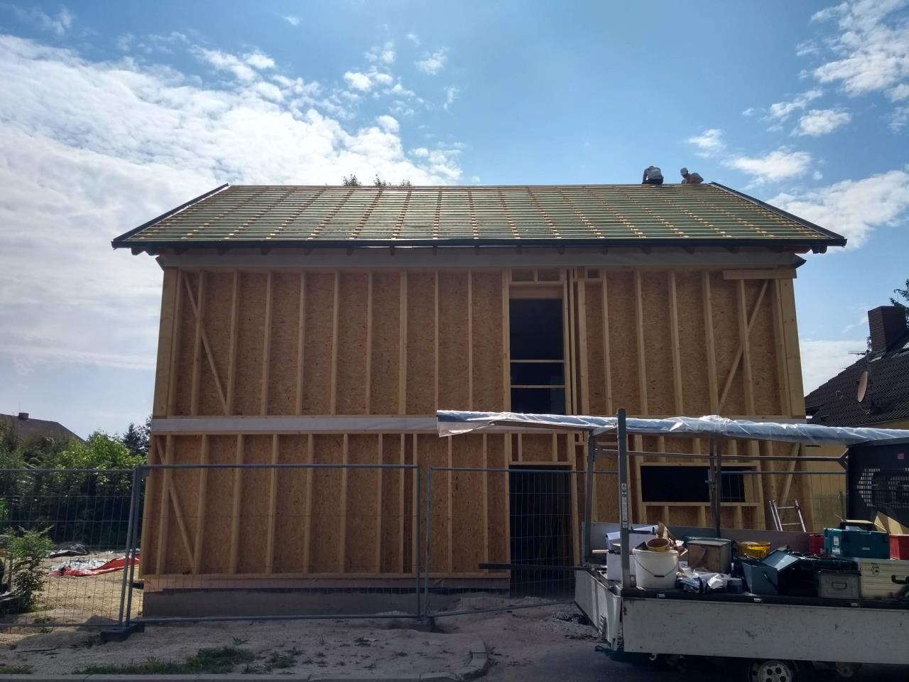

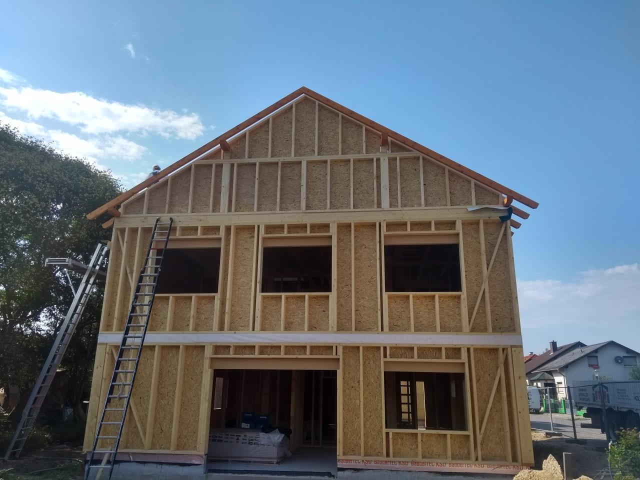

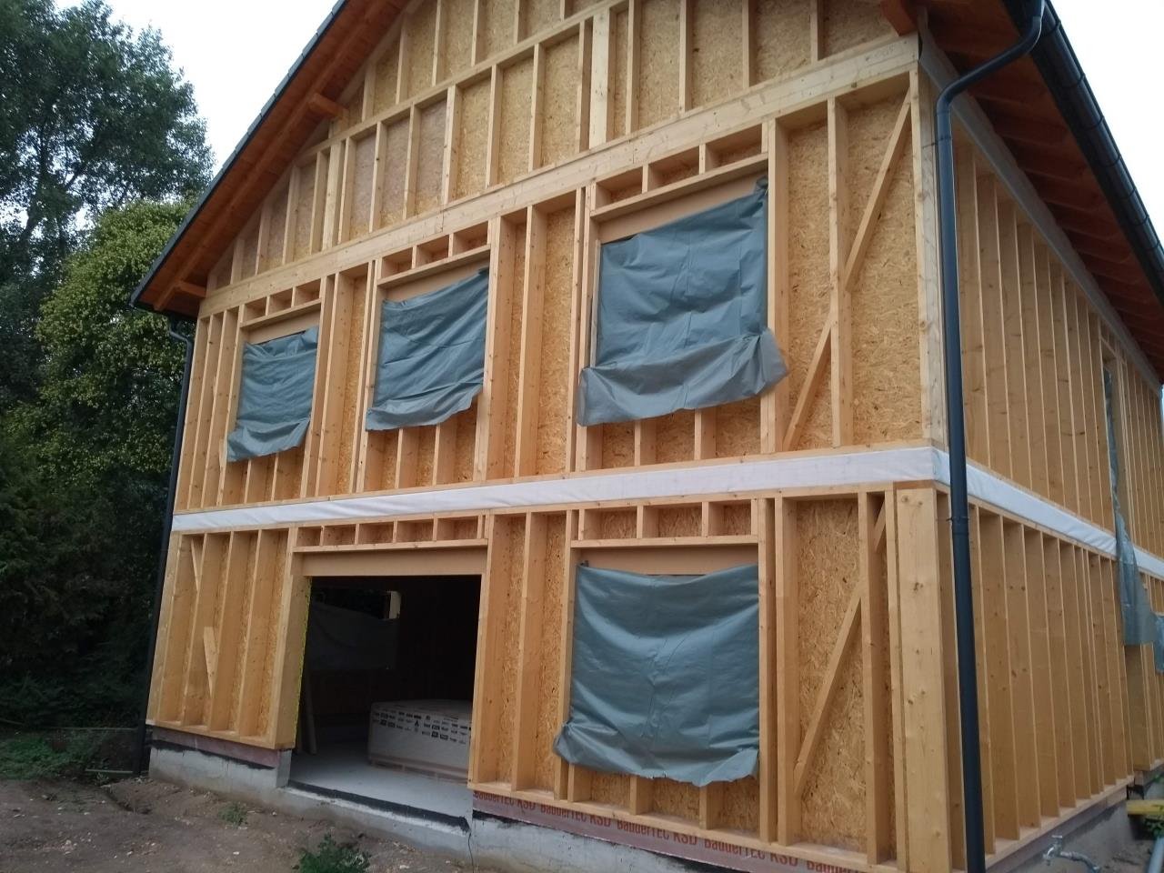

Auf die Fensteröffnung wurde eine Holzkonstruktion mit Folie montiert, damit der Großteil des Regens draußen bleibt:
2018/20180913552203.jpg
2018/20180913984817.jpg

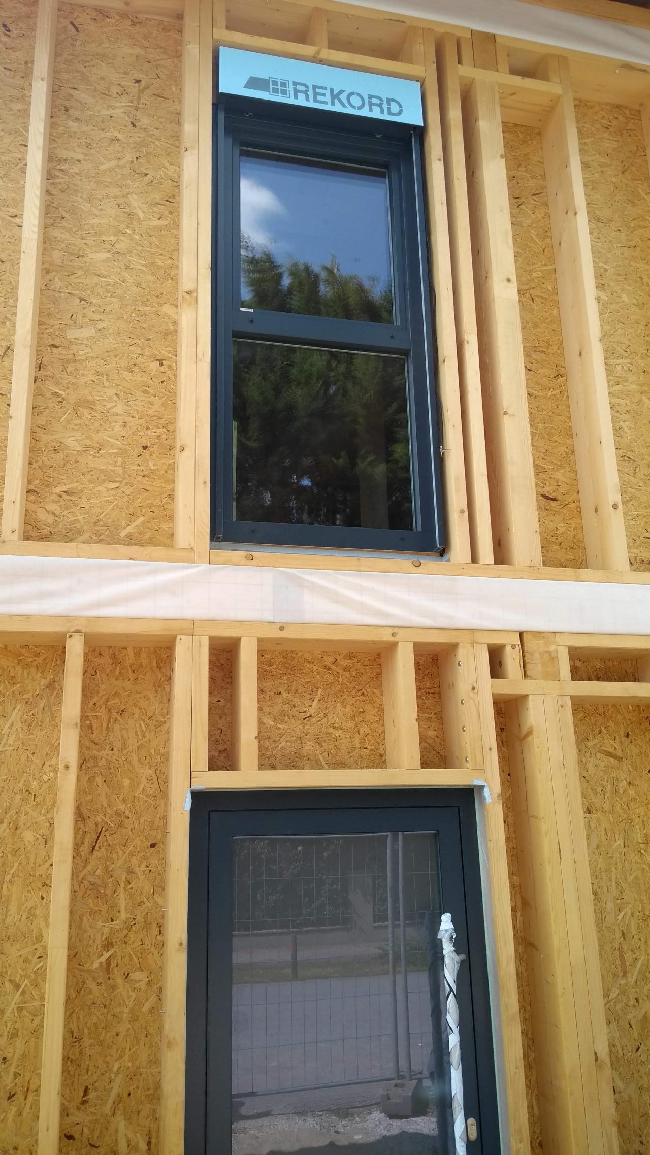

Nun mit richtigen Fenstern bzw. Türen:
2018/20180913448055.jpg
2018/20180913124324.jpg
2018/20180913624657.jpg

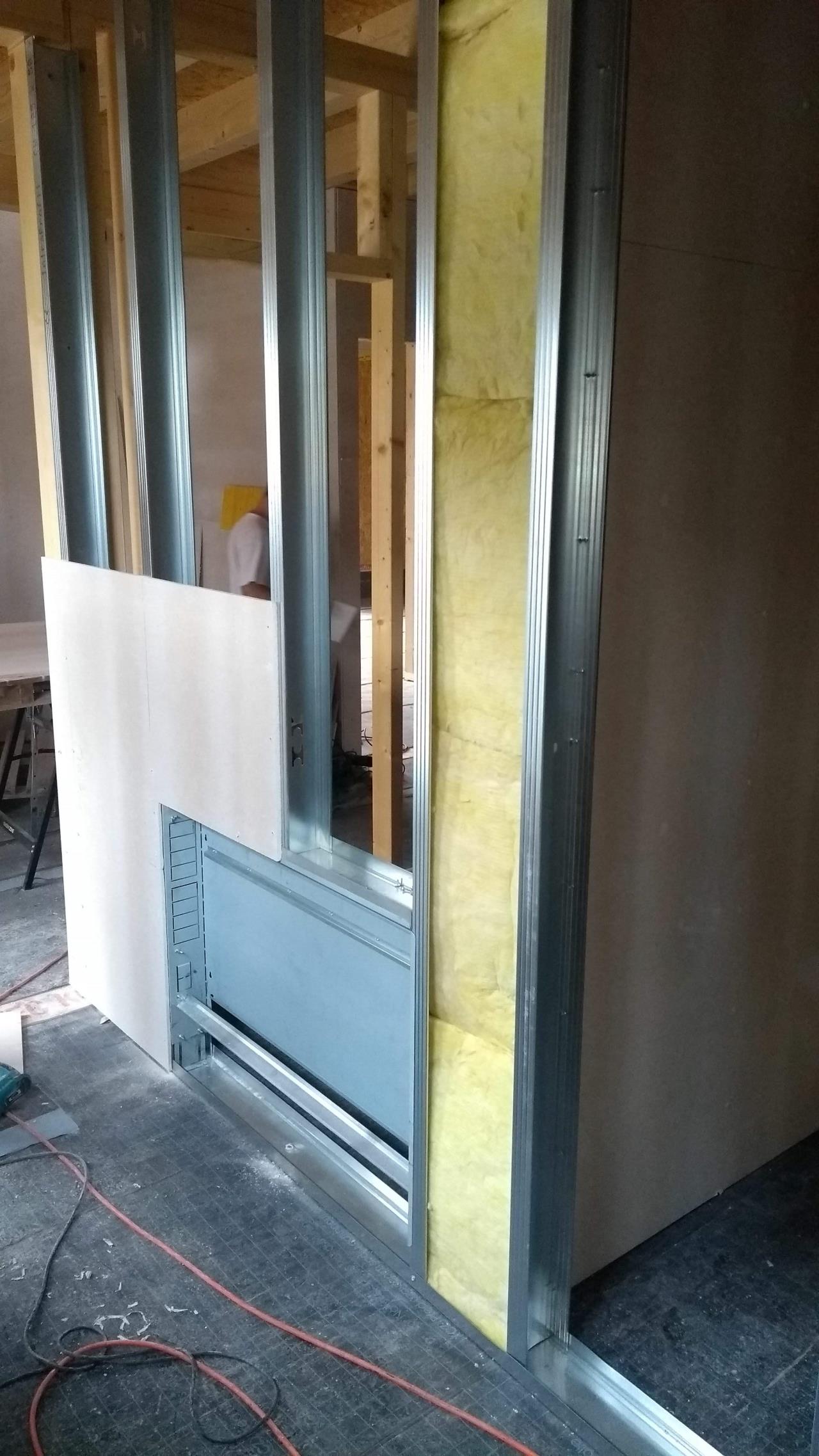

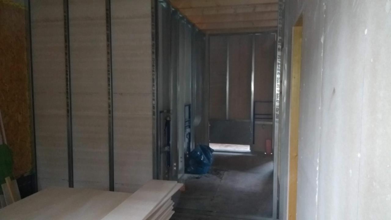

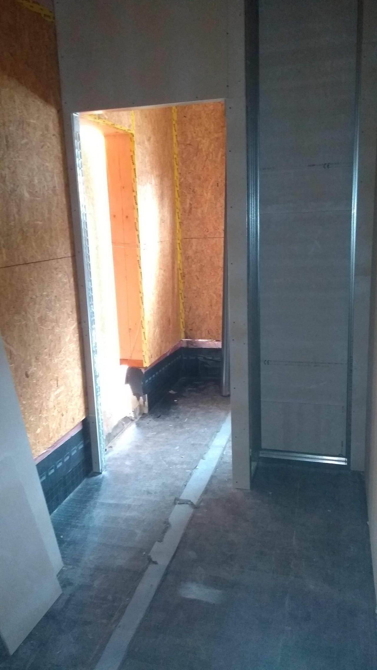

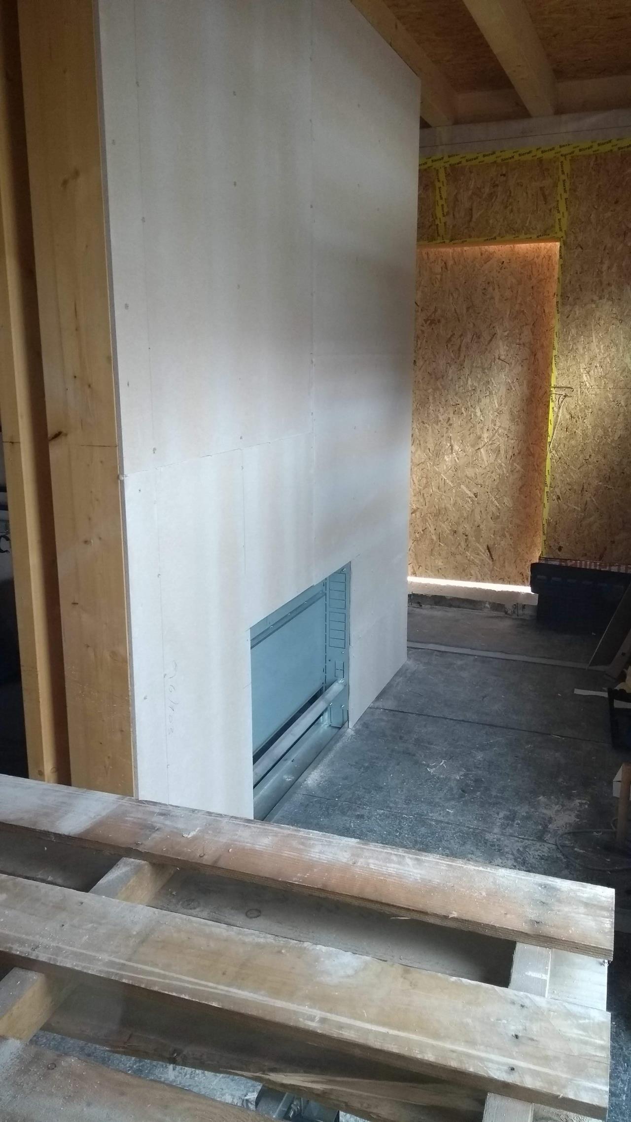

Der Trockenbau ist auch schon soweit wie möglich vorangeschritten:
2018/20180913566746.jpg
2018/2018091358440.jpg
2018/20180913311446.jpg
2018/20180913580644.jpg
2018/20180913195509.jpg
2018/20180913271593.jpg
2018/20180913664807.jpg
Nächste Woche folgen Fotos vom Einbringen der Dämmung und der Montage der Holzweichfaserplatten.

Schön wäre die Tramdecke auf Sicht zu lassenemoji

koeni62 schrieb: Schön wäre die Tramdecke auf Sicht zu lassen
Das war leider nicht mehr im Budget. Die Decke im OG wird zwischen dem Gefach gedämmt, dann kommen OSB-Platten als Dampfbremse drauf und dann wird in den Zimmern nochmals 10 cm abgehängt, gedämmt und den Abschluss bildet die Gipskartonplatte.
Am Gang werden insgesamt 22 cm abgehängt, damit die combi box vom Leitwolf Platz findet.

Baumau schrieb: Das war leider nicht mehr im Budget. Die Decke im OG wird zwischen dem Gefach gedämmt, dann kommen OSB-Platten als Dampfbremse drauf und dann wird in den Zimmern nochmals 10 cm abgehängt, gedämmt und den Abschluss bildet die Gipskartonplatte.
Und das ist mit allem inkl. Arbeit wirklich billiger als auf Sicht? Das ist eine ernst gemeinte Frage, nicht patzig gemeint emoji

ptelea schrieb: Und das ist mit allem inkl. Arbeit wirklich billiger als auf Sicht? Das ist eine ernst gemeinte Frage, nicht patzig gemeint
Genau nachgerechnet habe ich es nicht. Mehrkosten wären sicher das Holz in Sichtqualität und die begehbare Dämmung am Dachbodenboden statt im Gefach. Bei 32 cm Dämmung kommt da schon was zam.
Weiters bin ich so flexibler was die Anbringung von Leuchten, Präsenz- und Rauchmeldern, etc. angeht. War für mich natürlich auch deutlich leichter so. emoji

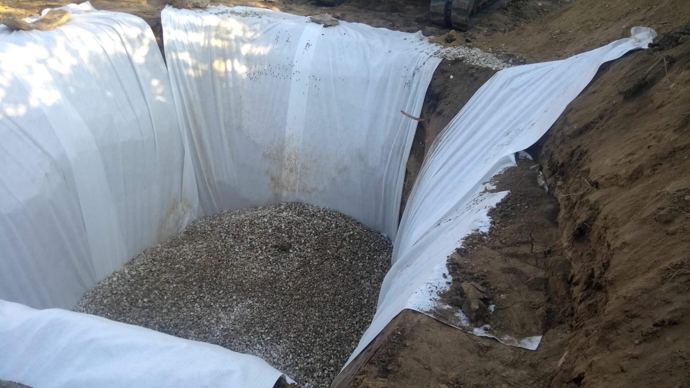

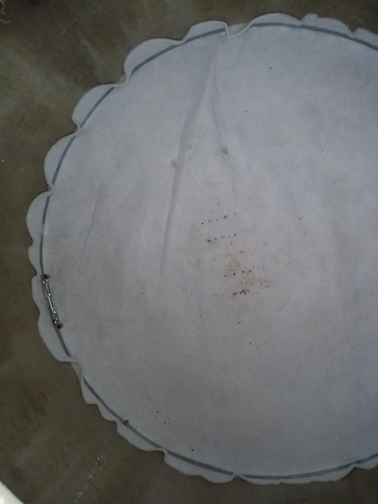

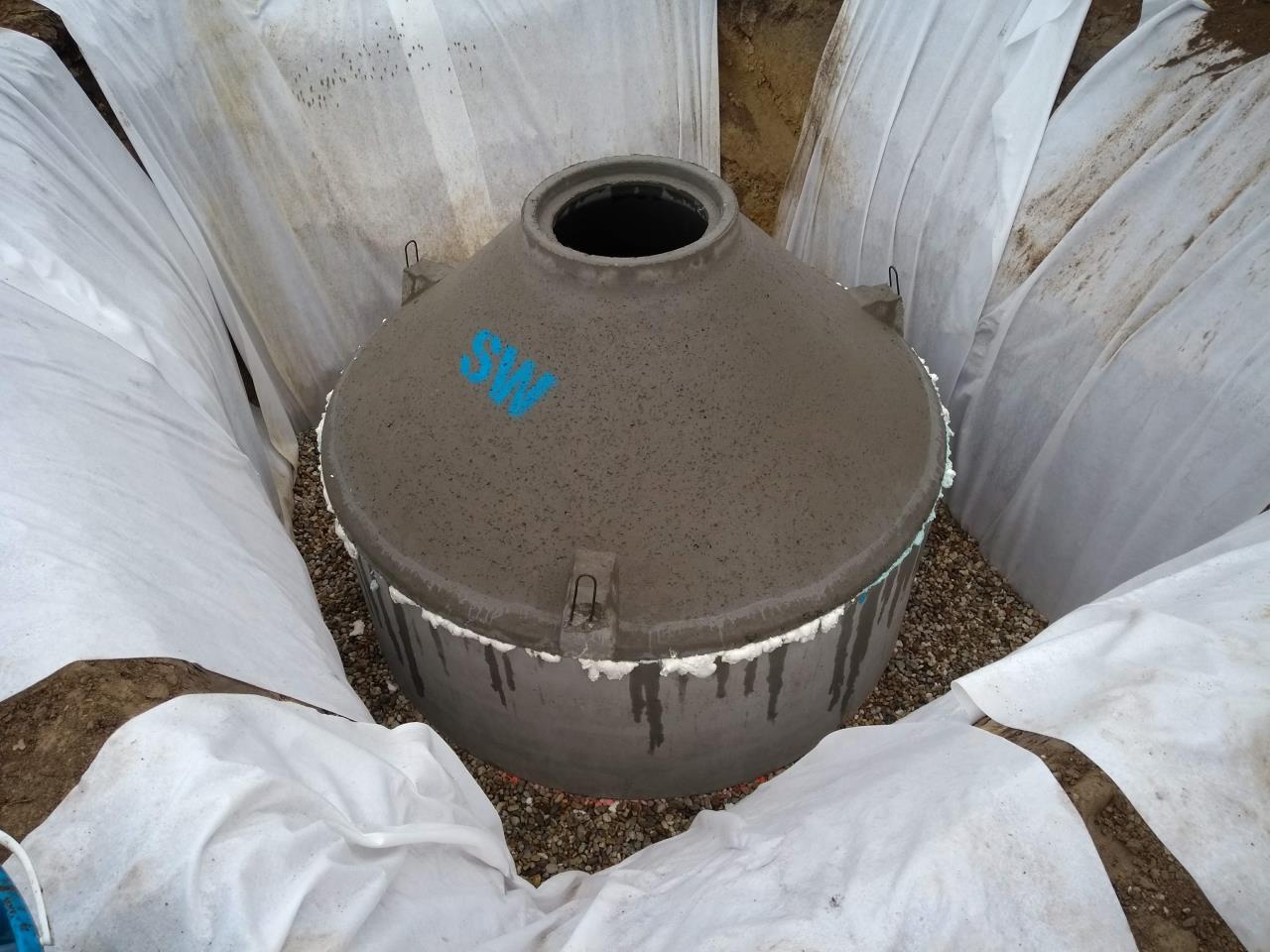

Heute ist der Sickerschacht gekommen. Das Loch, das Geotextil und den Schotter haben wir bereits letzte Woche vorbereitet.
2018/20180914228600.jpg
Brunnenschaum und ich werden auch nicht die besten Freunde. Hat bissi gedauert bis ich kapiert habe, dass man die Dose am besten kopfüber hält emoji . Da beim Lieferanten ein 50er Ring gebrochen ist, habe ich stattdessen nen 1m hohen bekommen. Weniger Fugen und weniger Arbeit.
2018/2018091469098.jpg
Mit dem Spannring für die Vorfiltermatte habe im mich auch herumgequält. Dieser war verzogen und musste gerade gebogen werden.
2018/20180914800483.jpg
Morgen ist die Sockelabdichtung mit Remmers MB 2K dran. Die vorhanden Löcher wurde bereits mit Remmers Dichtspachtel verschlossen und danach wurde der Sockel mit Remmers Kiesol grundiert um die Haftung der Abdichtung zu verbessern. Morgen gibts Fotos.

Baumau schrieb: Brunnenschaum und ich werden auch nicht die besten Freunde. Hat bissi gedauert bis ich kapiert habe, dass man die Dose am besten kopfüber hält
welche funktion hat hier der brunnenschaum ?
  •  Staudammrocker
15.9.2018  (#16)
@NTKW : kleben vom Konus auf den 1m hohen Ring
  •  Baumau
15.9.2018  (#17)
Ich glaube, er will damit andeuten, dass es bei nem Sickerschacht wohl nicht notwendig und ne Fleißaufgabe war. Kann durchaus sein, dass dem so ist ...
Jetzt ists eh wurscht emoji

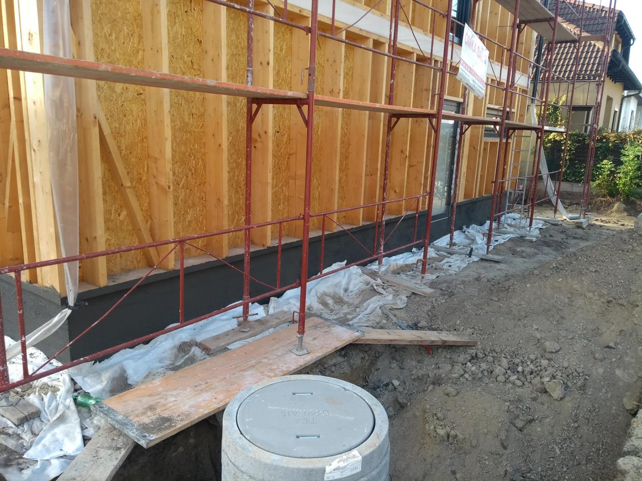

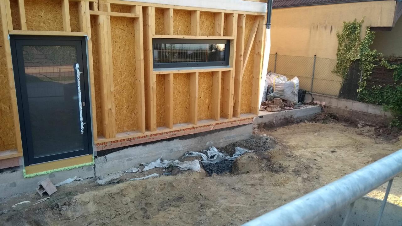

Gestern und heute haben wir den Sockel abgedichtet. Im Bereich der Eingangs- und Terrassentür haben wir zusätzlich ein Netz eingearbeitet. Gearbeitet haben wir mit Spachteln- und Bitumenbürsten.
2018/20180916892149.jpg
2018/20180916934414.jpg
Den Sockel und den Holzriegel haben wir nach der Abdichtung auch mit einem Siga Wigluv 100er Klebeband abgepickt, da man in diesem Bereich die Perimeterdämmung nicht mehr ohne Probleme anbringen kann, sobald die Holzweichfaserplatten montiert sind.
2018/20180916702431.jpg

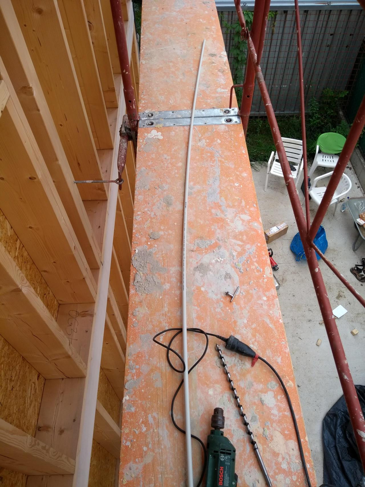

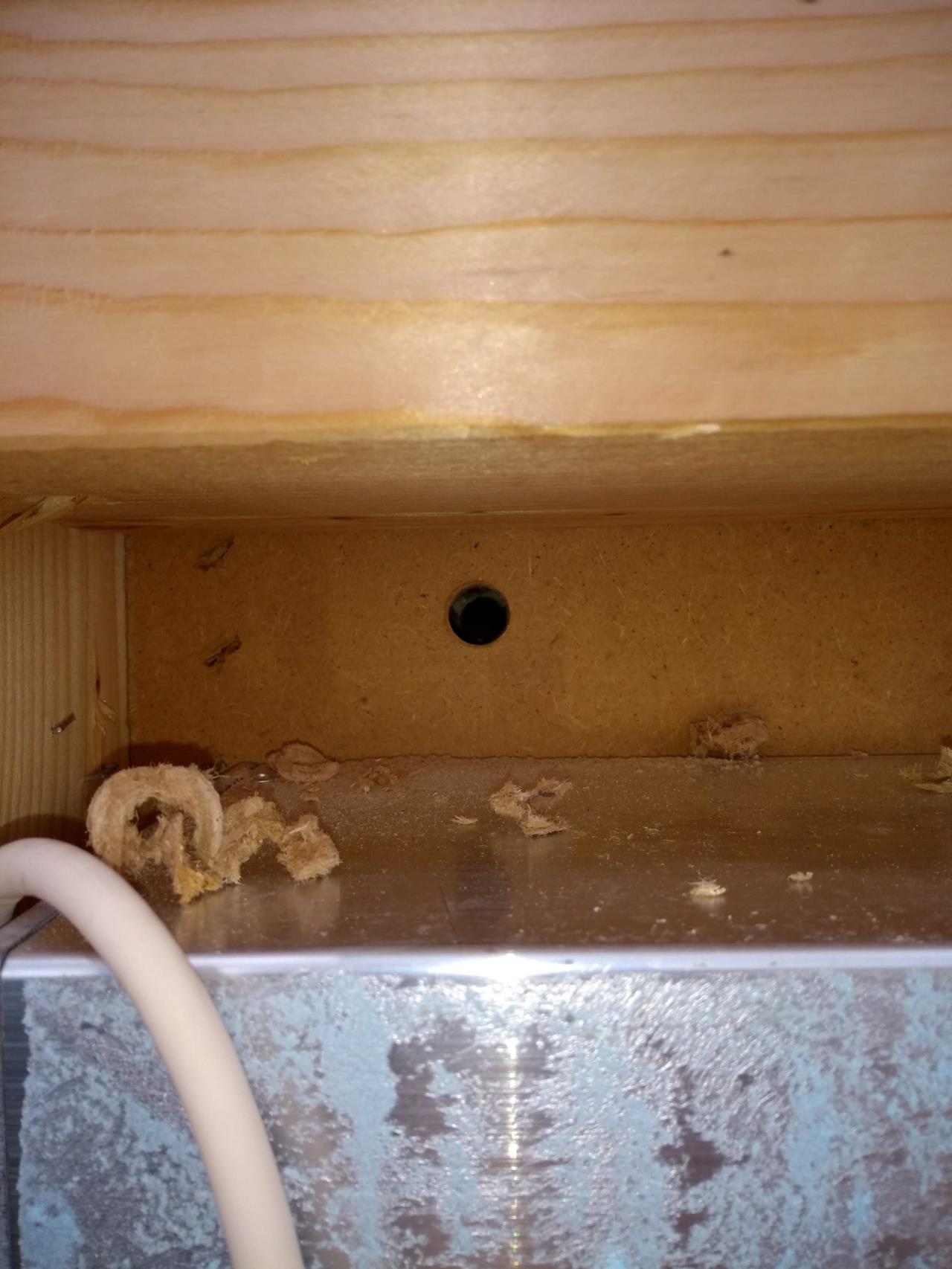

Weiters habe ich die Bohrungen für die Durchführung der Leitungen der Raffstores bzw. Rolläden vorgenommen. Da wir hinter den Beschattungelementen den Aufbau "20mm Agepan-Platte -> 8 cm zum Ausdämmen ->  18mm OSB-Platte" haben, war es notwendig einen runden, starren Kabelkanal zu verwenden.
Ich habe die Bohrung von außen durchgeführt und die Agepan-Platte mit dem Bohrer etwas weiter aufgebohrt, damit man beim Einführen des Kabelkanal von innen nach außen keinen Widerstand bei der äußeren Platte hat. Da der 16er Spiralbohrer exat dem Rohrdurchmesser (16mm) entsprach, musste ich die Kabelkanäle durch die OSB-Platte durchhämmern. Dies garantiert jedoch einen sicheren Halt ohne zusätzliche Befestigung.
2018/20180916520181.jpg
2018/20180916249484.jpg
Innen möchte ich die Leitungen dann mit Kabelmanschetten an die OSB-Platten luftdicht anschließen. Auf der Außenseite werde ich die Öffnung einfach so lassen, da der Bereich eh ausgedämmt wird und eine Holzweichfaserplatte und Putz drüber kommt.

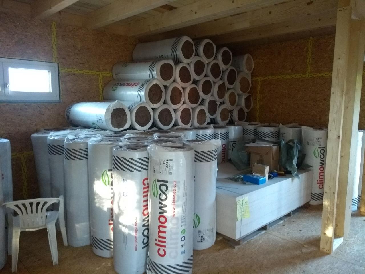

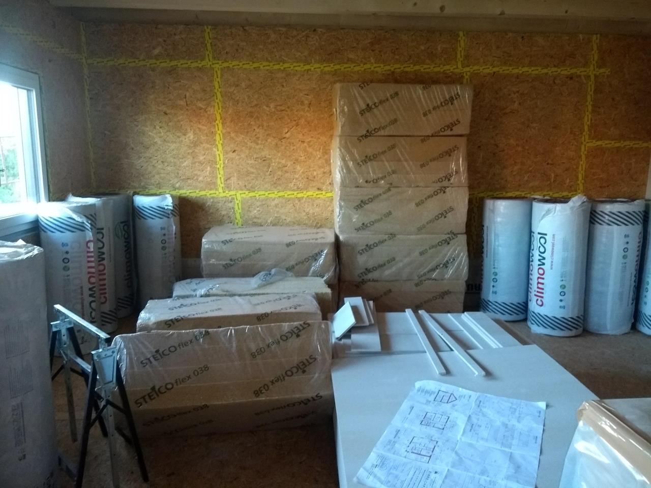

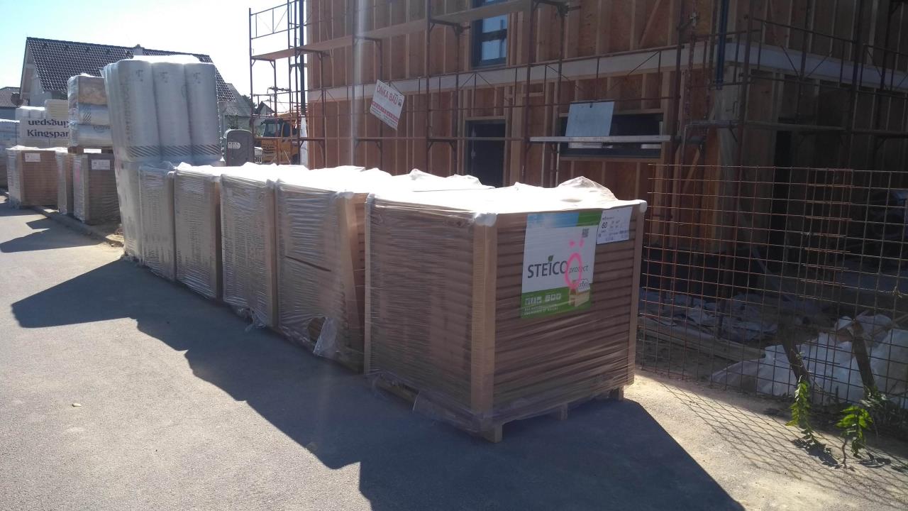

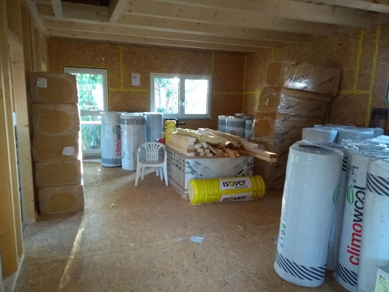

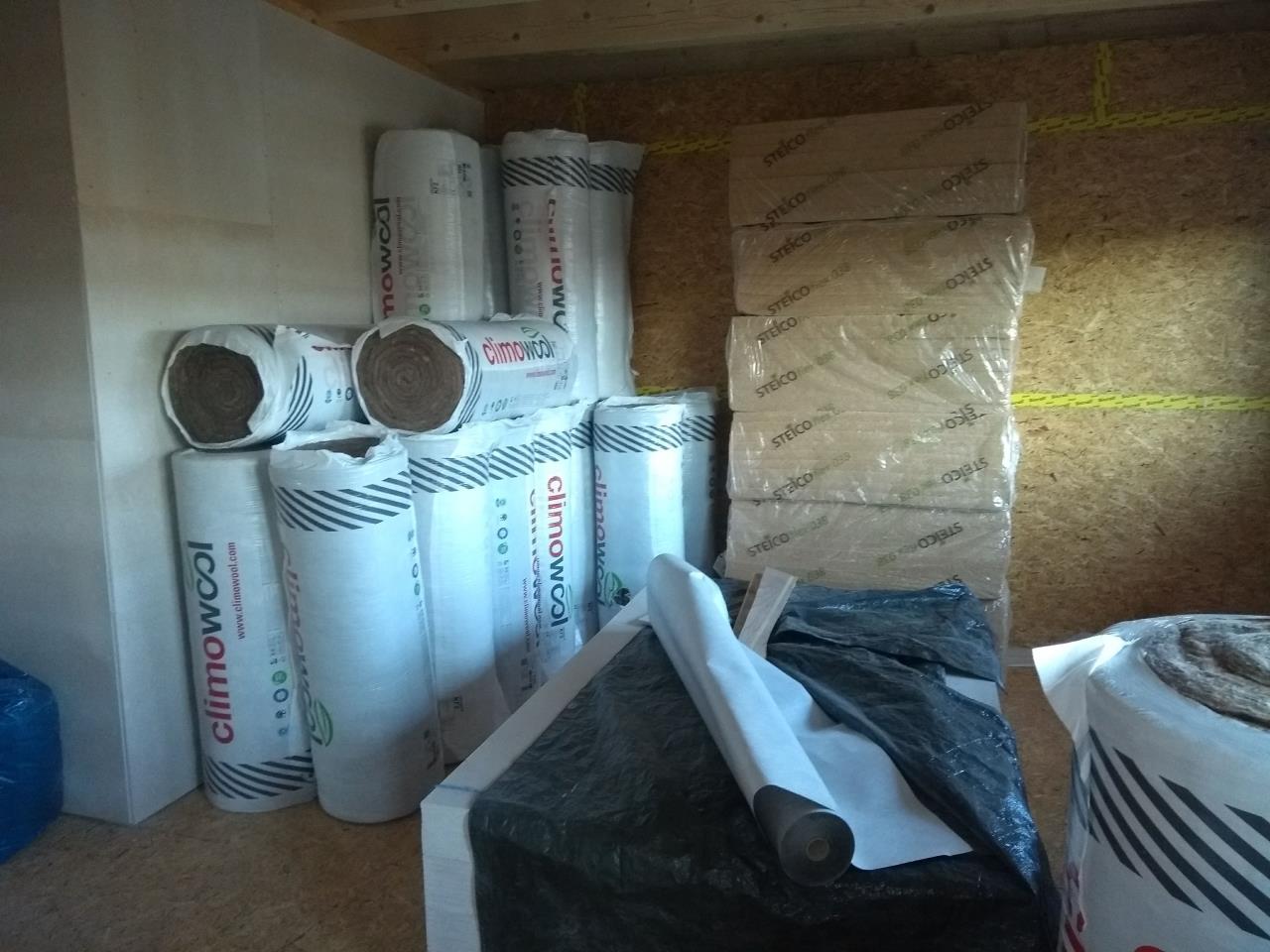

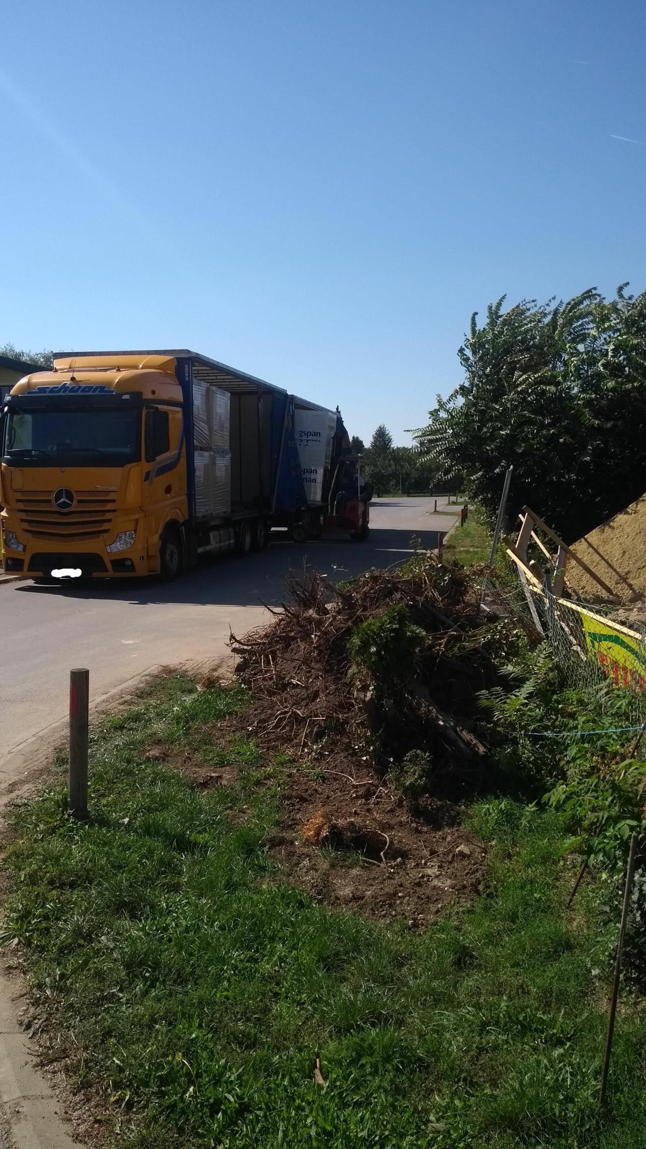

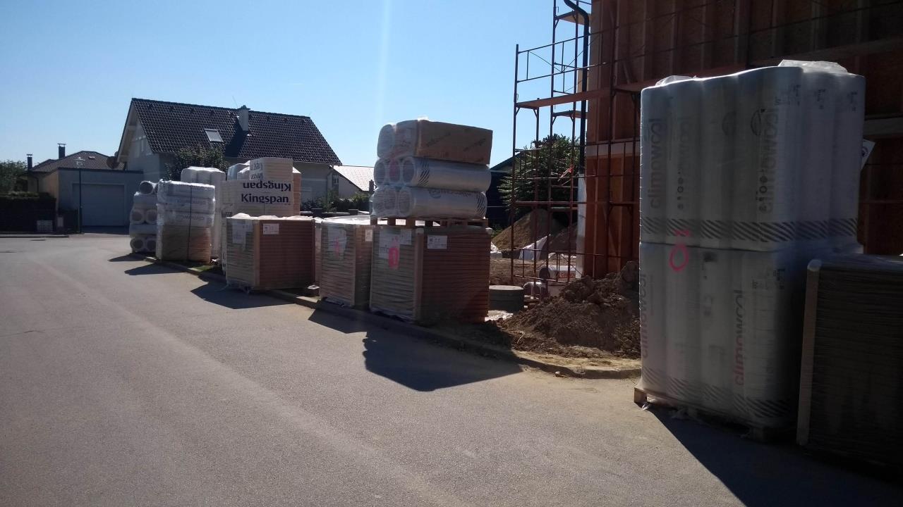

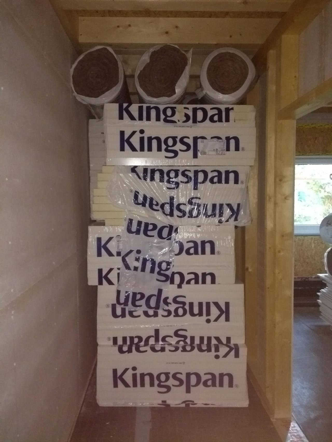

Heute war ein zacher und anstrengender Tag. Nachdem der LKW statt zwischen 09:00-10:00 um 12:15 angekommen ist, haben wir ca. 5 Stunden lang die unterschiedlichen Dämmmaterialien ins bzw. ums Haus geräumt.
2018/20180918589357.jpg
2018/20180918878828.jpg
2018/20180918167605.jpg
2018/20180918221759.jpg
2018/20180918138945.jpg
2018/20180918165159.jpg
2018/20180918333537.jpg
2018/20180918247451.jpg
Die Fotos zeigen nicht mal das ganze Material im Haus emoji.
Morgen gehts dann mit dem Ausfüllen des Gefachs und mit dem Beplanken der Holzweichfaserplatten weiter.

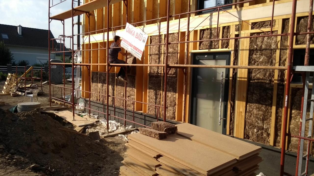

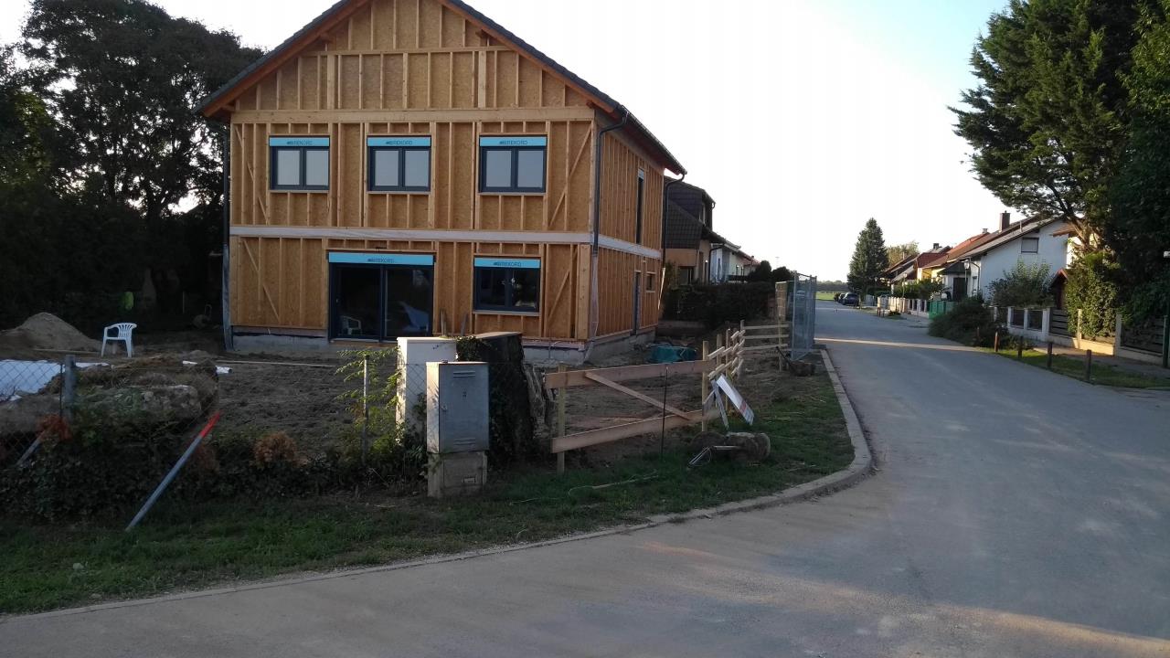

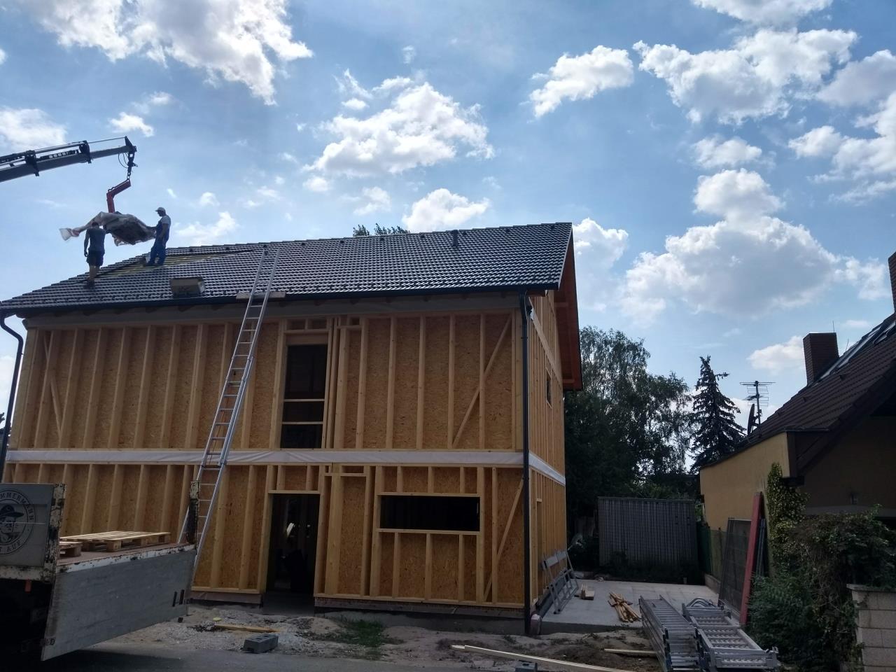

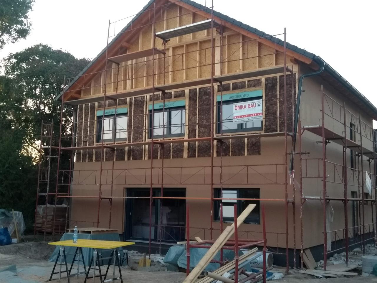

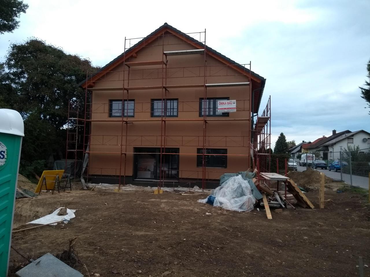

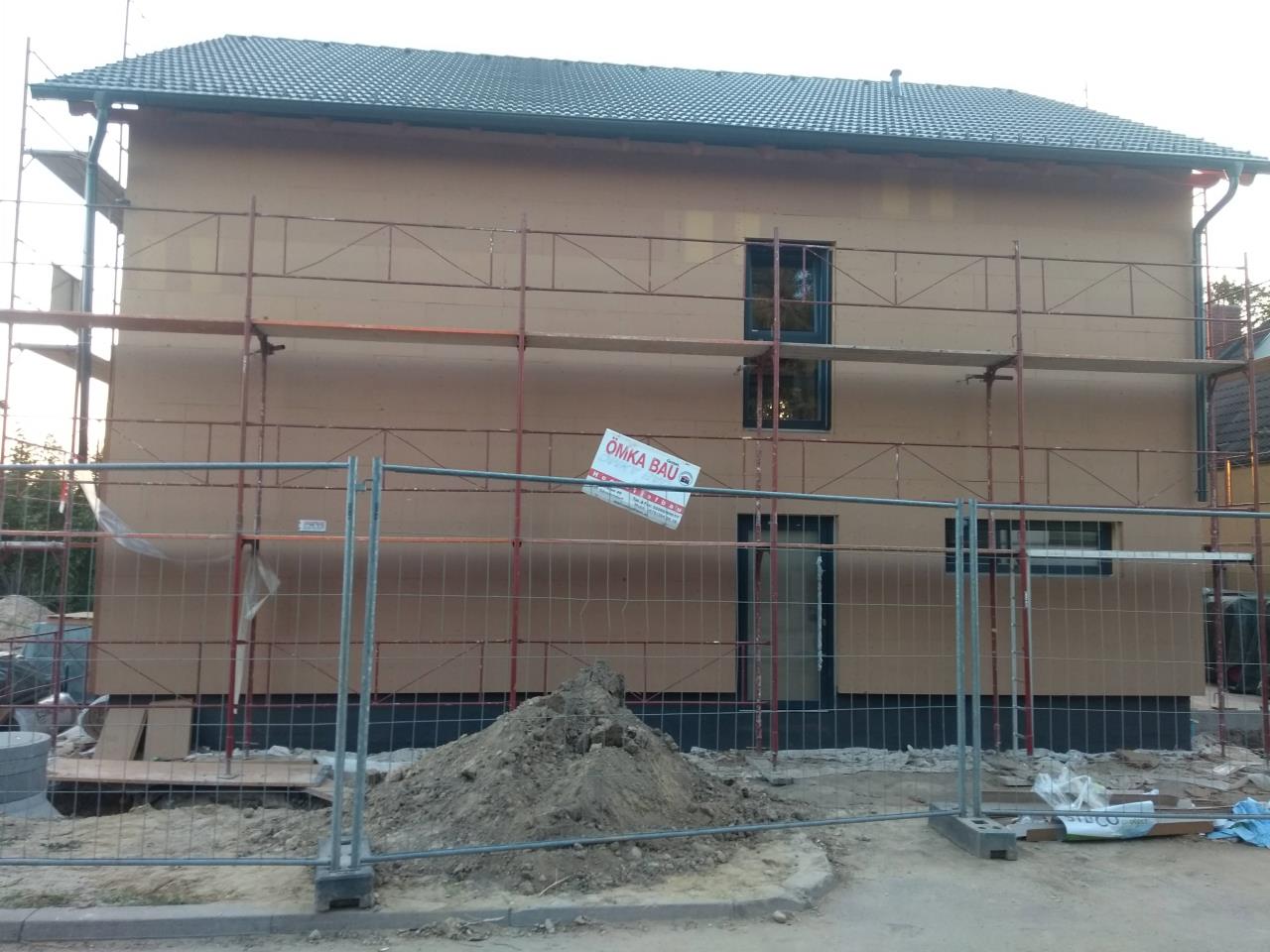

Wir waren von Mittwoch bis Freitag ganztags mit dem Ausdämmen des Gefachs bzw. dem Befestigen der Holzweichfaserplatten beschäftigt. In dieser Zeit haben wir 2,5 Seiten geschafft, wobei die Südseite mit den meisten Fenstern und dem Giebel am anspruchvollsten war.
Folgende Erschwernisse sind aufgetreten:
- ein kleiner 25l Kompressor wollte partout nicht mehr weiter arbeiten, ein neuer 50l Kompressor musste her. Mehr Volumen hätte aber auch nicht geschadet
- das Breitrückenklammergerät hat leider realtiv oft gezickt und einzelne Klammern "gefressen". Diese dann wieder auszufädeln hat uns viel Zeit gekostet
- das Ab- und wieder Anmontieren der Regenrinnen und der Befestigungen /detto die Verankerungen vom Gerüst
- das Einmessen der Platten damit das vom Hersteller vorgeschriebene Verlegemuster (Übergänge Fenster/Türen, Kreuzfugen) eingehalten werden kann bzw. damit eine Platte auf zumindest zwei Riegeln befestigt ist
- das Gerüst war/ist schlecht montiert. Eine Leiter war auf Grund der Positionierung beim Giebel gar nicht zum Öffnen
Ich kann das System jedem empfehlen, welcher im Außenbereich Eigenleistungen erbringen will. Es sollte für einen "Heimwerker" auf jeden Fall leichter zu verarbeiten sein als EPS bzw. XPS an der Außenwand.
Die letzte Platte bei der Ost-Traufe fehlt uns noch (die andere ist erst zur hälfte fertig), da wir diese auf Gehrung schneiden und zusätzlich die vielen Dachbalken einpassen müssen. Die Feder der vorletzten Platte musste entfernt werden, damit die letzte montiert werden kann. Weiters ist ein Befestigen der Platten mit dem Klammergerät aus Platzgründen nicht möglich, hier werden wir zu ejotherm Schraubdübeln mit Rondellen greifen müssen.
Zu beachten ist weiters, dass ein gewisser Abstand zum Dachstuhl eingehalten werden sollte, um Bewegungen aufzufangen. Hier sollte ein Fugenquellband Abhilfe schaffen.

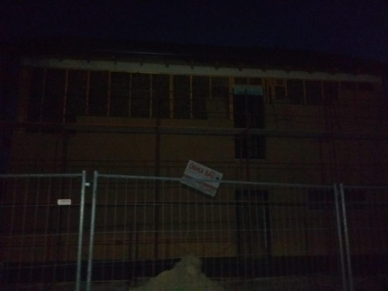

Tag 1
2018/20180924986123.jpg
2018/20180924980727.jpg
Wir wollten die Seite noch unbedingt fertig machen, es ist aber dann doch zu schnell dunkel geworden.
Tag 2:
2018/20180924972710.jpg
2018/2018092421850.jpg
Diesmal war deutlich früher Schluss
Tag 3:
2018/20180924390760.jpg
Foto von der Westseite fehlt. Hier haben haben wir es noch geschafft das erste Geschoss zu dämmen und zu beplanken.
Sollte das Wetter mitspielen, wollen wir die Arbeiten am Freitag bzw. Samstag fertigstellen.
LG Mario
