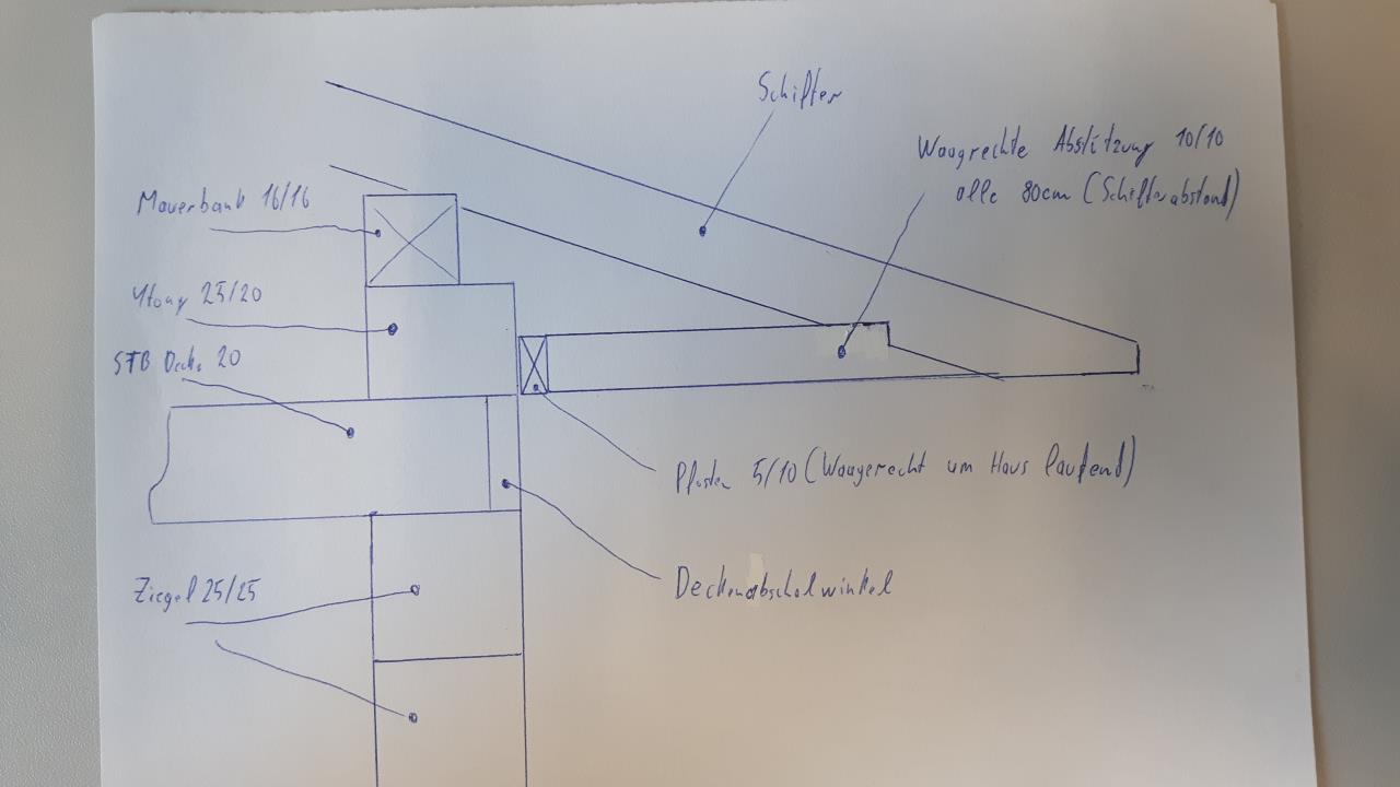

Hallo liebes Forum!
Wir bekommen ein Walmdach mit großem Vorsprung , daher benötigen wir eine waagerechte Abtützung um die Kräfte abzufangen. Gleichzeitig wolle  wir die untersicht mit Platten verschrauben und mit der Fassade mit putzen.
Meine Fragen:
Wie dämmen wir im Bereich der waagrechten Abstützung am besten um Wärmebrücken zu vermeiden?
Welche Platten sollen wir verwenden um die Untersicht zu schließen?
Ich hoffe ihr habt wertvolle Tipps für uns.

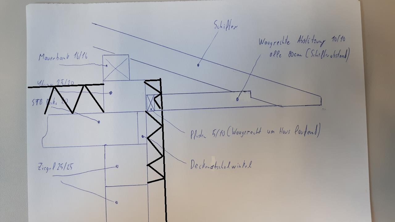

Ich nehme an auf 25cm Ziegel kommt noch ein Vollwärmeschutz drauf. Mit den Resten könnte man die Zwischenräume der Abstützung sowie das Stückerl über der Pfette dämmen. Höhe bis zum Ytong oder gleich hoch wie die Dämmung im Dachboden. Alternativ kann man das ganze auch mit Dämmwolle ausstopfen, irgendwie muss man aber dafür sorgen dass die Dämmung dort bleibt wo sie hingehört
Als verputzbare Untersicht gibts mehr Möglichkeiten:
- eine OSB Platte montieren und dann eine Dünne EPS aufkleben und Verputzen - billig und nicht unbedingt dauerhaft.
- Sparschalung/Streuschalung quer zu den Stützhölzern montieren und dann eine Zementgebundene Putzträgerplatte wie Fermacell Powerpaneel oder StoVentec Blähglasplatten drauf.

Wenn wirklich die Abstützung bei jedem Sparren notwendig ist wär die Skizze von GeorgL die vernünftigste Lösung.
Eventuell noch die Mauerbank und den Ytong komplett "einpacken" mit der Dämmung.
MbG Jürgen

GeorgL schrieb: Ich nehme an auf 25cm Ziegel kommt noch ein Vollwärmeschutz drauf
Stimmt. Hab ich ganz vergessen einzuzeichnen.
So ähnlich hab ich mir das auch vorgestellt.
Wobei ich noch zwischen Styropor und Dämmwolle schwanke.
Ganz ohne Dämmung ist ein No-Go.
Denke das es da zu kondensat Problemen kommen könnte. Oder liege ich da falsch?

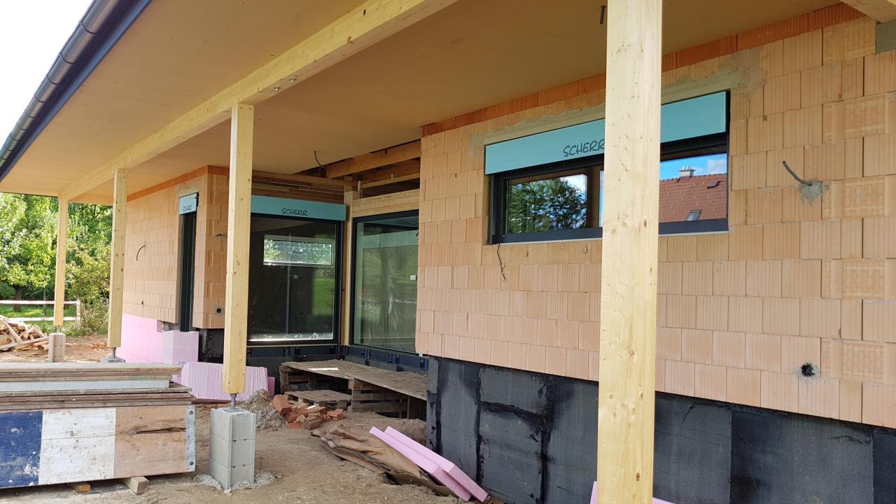

Also ich habe auch einen großen Dachüberstand.
Sowie auch die Untersicht mit Weichfaserplatten verkleidet. d.h darunter eine Querlattung und dann wurden die Platten raufgetackert. Die werden dann genetzt, gespachtelt und mitverputzt.

Microft schrieb: Also ich habe auch einen großen Dachüberstand
Bei dir aber nicht frei tragend sondern mit Pfette und Säulen.
Bei 1,5m frei tragend sollte der Sparren statisch auch berechnet sein bzw. die Abstützung entsprechend ausgeführt werden.
Unterkonstruktion mit Weichfaserplatten ist sicher eine gute Variante und passt dann super zur Fassade!👌

Microft schrieb: Sowie auch die Untersicht mit Weichfaserplatten verkleidet
Vielen Dank für deine Nachricht Microft!
Sieht echt sehr gut aus.
Wie bildet ihr den Übergang von Dachuntersicht zu Wand aus?
Verputzt ihr das in einem mit der Wand?
