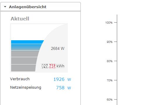

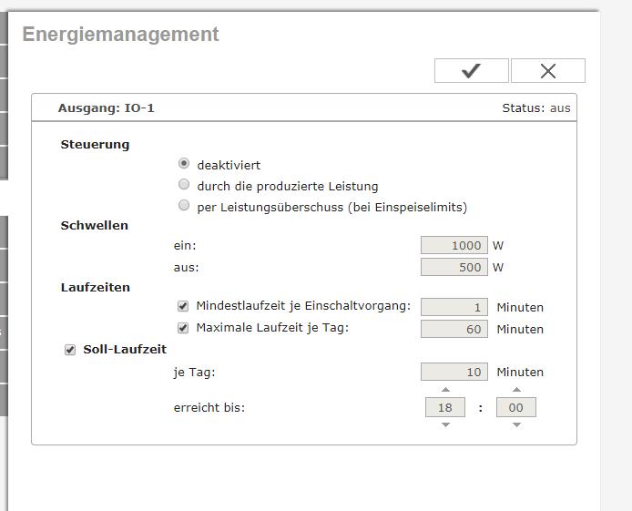

Der Fronius Wechselrichter kann das standardmässig.
Du brauchst einfach nur eine S0 Schnittstelle an den Fronius WR WR [Wechselrichter] anschliessen (entweder direkt vom Stromzähler für den eingespeisten oder verbrauchten Strom) vom EVU oder du lässt dir einen separaten installieren (kostet 30-40 €).
Damit weiss der WR WR [Wechselrichter], wieviel Strom dein Haus verbraucht und rechnet dann den eingespeisten Strom aus bzw. umgekehrt.
In der Fronius Steuerung kannst du dann über einen Ausgang entweder direkt die WP WP [Wärmepumpe] ansteuern (Vorrangschaltung, etc)
, falls die das unterstützt, oder du legst den Ausgang auf einen KNX Eingang, der dann signalisiert, wenn Überschussstrom vorhanden ist.
Im WR WR [Wechselrichter] kannst du dann div. Parameter einstellen, wie zb. Schwellen (damit das nicht taktet), Mindestlaufzeiten je einschalten, solllaufzeiten usw.
2018/20180827329363.png

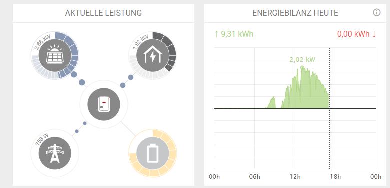

27.8.2018  (#14)
New_Projekt schrieb: Auf die Weise hast du aber keine Übersicht, wieviel Strom derzeit erzeugt wird, wenn man das mit KNX Visualisiert haben möchte.
Klaro, das kann man per json webstring, modbus oder push service (ftp oder http post) im 10 Sekunden Intervall verschicken und somit sehr einfach in eine Visu einbauen.
Oder direkt vom WR WR [Wechselrichter] lokal abfragen oder auch über die solar.web Seite von Fronius im Internet.
Zusätzlich kann man sich noch automatisch xls oder csv´s per mail schicken lassen.
2018/2018082789341.png
2018/20180827535826.png
Ich wollte nur sagen, dass man die Anwendungsfälle von iceT18 nicht unbedingt mit einem KNX Bussystem verwirklichen muß, sondern dass das auch ohne jegliche externe Logik und Komponenten funktioniert und direkt im Wechselrichter schon implementiert ist und dort recht einfach umsetzen kann.
Es ist ja nicht jeder so ein KNX Guru wie uzi, hannes oder du und muß für jede Änderung einen teuren Elektriker beauftragen ;)
