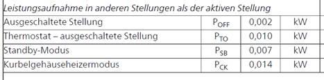

hmmm eventuell ist das bei dir genauso wie bei den andren Wärmepumpen! Der Verdichter hat hat eine Ölsumpfheizung, damit das Öl nicht stockt und dann der Kompressor kaputt wird! Die Heizung läuft im Standby. also auch wenn die Pumpe steht! |
sei froh, die Nibes brauchen 33W |
Von wo kommen die 33W, hast du die gemessen? Mein Stromzähler zeigt 0,02kW an, Genauigkeit wird in dem Messbereich aber eher bescheiden sein... |
Von Nibe Deutschland kommen die. Mein Zähler kann nur 0,03kW anzeigen, also 10W genau. Er hat noch nie was anderes angezeigt als die 0,03kW. Strom 250mA = 58VA, cos phi demnach 0,57 - mag sein. Brink hat meine ich 34W gemessen. Über 1W will ich mich nicht streiten. |
sobald ich in Betrieb bin, werd ich mal schaun was meine Modbuszähler und meine Strommesszange sagen |
Okay, danke. Ist also mehr oder weniger normal, bzw. wird vom Hersteller wohl nicht darauf geachtet. Alleine das Display braucht 2W. Keine Ahnung ob da eien Ölsumpfheizung verbaut ist, aber was muss bei 35°C Aussentemperatur noch geheizt werden. Von Viessmann habe ich diesbezüglich leider nichts konkretes erfahren, lediglich die Aussage das das nicht wie bei einem Fernseher ist, die Regelung misst ja ständig alles um gegebenenfalls einzuschalten,... Seit meiner Antwort das ich es ha nicht mit einem Fernseher vergleiche, sondern eher mit meiner Raspi, welche bei mir als Hausautomatisierungs Zentrale weit aus mehr zu tun hat, als die Heizunfsregelung und trotzdem viel weniger verbraucht habe ich auch keien Antwort mehr erhalten. Ich messe das ganze mit meinen geeichten SDM630 Modbus Zählern, und wie gesagt habe ich das über 2 Wochen gemittelt. Im Elternhaus ist seit 40 Jahren eine WW WW [Warmwasser] Wärmepumpe, anfangs noch eine Siemens die riesig war, aber auch 25Jahre gehalten hat, und seit 15 Jahren auch eine Viessmann, die aber seither jeden Sommer ohne jedigliche Probleme ausgeschalten wird. Diese hat sogar noch eienen richtigen on/off schalter. Wieso vertragen das die heutigen Modelle nicht mehr? Bin ehrlich gesagt doch recht enttäuscht, laut Techniker welcher nach einem halben Jahr bereits einen defekten Temp Sensor an dr Ausseneinheit taauschen musste ist die Ausseneinheit sowieso Zukauf. Die WW WW [Warmwasser] WP WP [Wärmepumpe] im Elternhaus läuft seit 15 Jahren ohne Fehler, und wird dabei sogar noch jeden Sommer komplett abgeschalten. Lg Andi |
