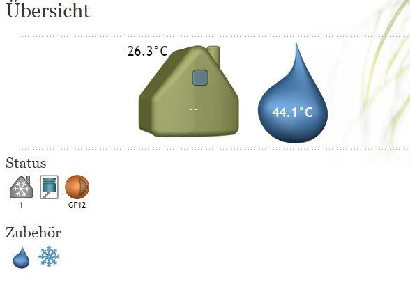

Laut der Übersichtsseite läuft meine Kühlung?
2018/20180802237836.jpg
Wo kann ich diese abschalten?

Hast du eine aktive Kühlung ?
Menü Wärmepumpe -> Betriebsmodus -> manuell -> alle Haken weg klicken

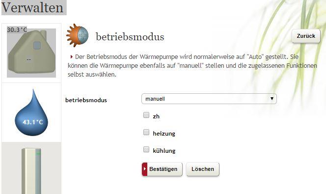

Ja, habe ich. Ist auch bisher immer auf "auto" gewesen. Wenn ich auf "manuel" schalte, sollte da nicht zumindest bei der Heizung ein Hakerl sein?
2018/20180802932855.jpg

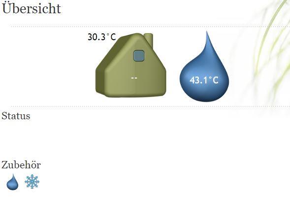

Nach dem Ändern auf manuell sieht der Status jetzt so aus:
2018/20180802322381.jpg

Wenn du aktuell heizen möchtest, dann muss du bei Heizung ein Häckchen setzen.
Ich weiß ja nicht was du vorhast und ob du die aktive Kühlung überhaupt mal nutzen möchtest ?
Welche WP WP [Wärmepumpe] hast du denn ?

Ich habe mich, nachdem wir nun vom Urlaub nach Hause gekommen sind, gewundert dass es im Haus so ungewöhnlich kühl war. Da habe ich festgestellt dass scheinbar durch den Automatikmodus bei der Hitze draußen innen gekühlt wurde.
Nein, heizen will ich nicht emoji
Ich habe die KNV Topline 2040-12.
