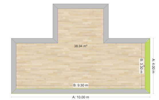

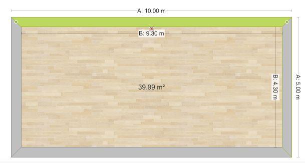

Durch jeden Erker verlierst du bei gleicher Außenfläche an Innenfläche. Noch dazu ist bei einer gewendelten Treppe der Raum unter der Treppe kaum sinnvoll nutzbar. Bei einer geraden Stiege hast du mehr Quadratmeter im Inneren, der Raum wirkt optisch größer, und den Leerraum unter der Stiege kann man normalerweise schön verbauen (Stauraum).
Habe mal zwei 50qm Flächen (außen) mit 35cm Wand gezeichnet. Durch den (hier überspitzt gezeichneten) Erker verlierst du über 1qm innen, und der restliche Raum wirkt meist optisch kleiner, was gerade bei einem Kleingartenhaus nicht gerade optimal ist...

soweit ich weiss zählen Erker bis zu einer bestimmten Größe NICHT zur bebauten Fläche...

Sektionschef schrieb: soweit ich weiss zählen Erker bis zu einer bestimmten Größe NICHT zur bebauten Fläche...
Leider nicht in Wien, wo der Threadersteller bauen möchte. Der Erker dürfte dann nicht den Boden berühren, was aber bei einer Treppe im Erker praktisch nicht möglich ist.

30.1.2019  (#13)
Egal ob Boden berühren oder nicht. In Wien zählt auch die Projektionfläche zur bebauten Fläche. Lg

CCHS schrieb: In Wien zählt auch die Projektionfläche zur bebauten Fläche.
 Mir wurde einmal von der Baupolizei gesagt, dass z.B. eine Außentreppe vom OG zum Dach nicht dazuzählt. Balkone bis 1,2m zählen auch nicht.
Bei manchen Punkten muss man mit den Leuten reden, da Vieles auch Auslegungssache ist (Bsp Größe eines Kellerlichtschachts....)
