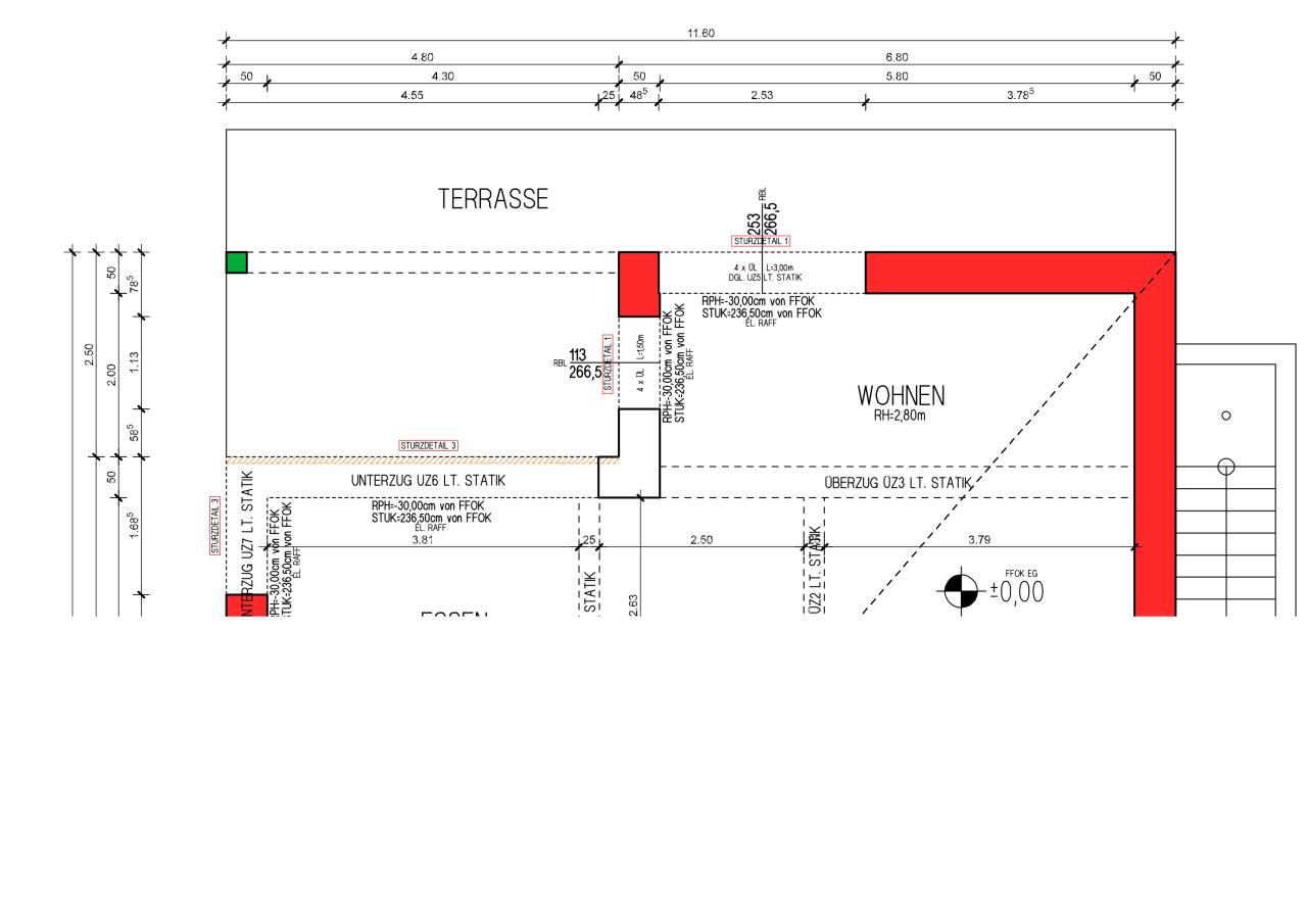

30.7.2018  (#1)
habe eine 12m² Große Überdachung beim Rohbau mitbetoniert, die Kosten sind beim Rohbau ca. um die 4000 €
2018/20180730684228.jpg
liegen

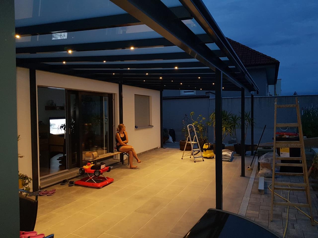

  •  Biobaer
31.7.2018  (#4)
2018/20180731226865.jpg
wir haben anfangs auch überlegt ob Holz oder gleich mitbetonieren.
Sind dann auf Alu gekommen. Als Balkon kann mans natürlich nicht nutzen. Alu ist aber schön langlebig und stabil. Wir haben ganz genau 40m².
  •  Biobaer
31.7.2018  (#5)
Kostenpunkt 12k.

  •  Biobaer
31.7.2018  (#10)
Hi!
Ja, das ist Milchglas. Wir hatten anfangs auch bedenken ob Milchglas ausreicht für die Beschattung. Für uns genügt es vollkommen. Es lässt sehr viel Licht durch und hält genug Hitze ab (Eine Beschattung hält aber logischerweise noch mehr Hitze ab - Für uns ist das Milchglas aber ausreichend). Lediglich Abends steht die Sonne dann sehr tief, dass sie seitlich reinscheint. Dann bringt die beste Überdachung nichts mehr ;)
Hier denken wir vielleicht eine seitliche Markiese an.
Bezüglich betonierter Überdachung hatten wir anfangs auch viele Bedenken zwecks Licht im Innenraum. Daher habens wir uns nicht getraut.

  •  Biobaer
31.7.2018  (#13)
Dankeschön!
Die Terrassenüberdachung hat die Maße 10 x 4 Meter.
Die Beleuchtung haben ich von der Anordnung selber aufgeteilt, bestellt, verkabelt und angeschlossen. Bei den LED's muss man aufpassen. Die gibts meistens nur im ø mit 60mm und größer.
Da ist der Einbaudurchmesser zu groß wenn der Querbalken 55-60mm dick ist.
Die LED's habe ich dann in dem Shop gefunden: https://www.ledeinbaustrahlershop.de/terrassenuberdachung-beleuchtung-led.html
Sind einzeln zwar nicht sehr hell haben aber aufgrund dessen 24 Stück genommen (zugegeben nicht ganz billig - aber schön emoji ) .
Eine Einzelne LED hat 138 lm: 24 x 138 = 3312lm Gesamtlichtmenge / 40m² = 83lm/m². 80 Lm waren von mir angepeilt. Somit hat man ein harmonisches Licht am Abend - welches auch nicht zu hell ist.
Wir haben aktuell "nur" das Milchglas als Beschattung. Uns genügt es eingentlich. Das Glas wirft einen leichten Schatten und man merkt schon einen Unterschied zu keiner bzw. zu einer Klarglaseindeckung. Ist aber Geschmackssache. Wenn mann mehr Schatten haben will muss man sicher eine Markise nutzen. Da wir keine haben kann ich hier auch nichts dazu sagen.
War/ist eine kleine Schlossereifirma welche wegen Pension des Chefs zusperrt. War noch ein letzter Freundschaftsdienst. Daher auch der gute Preis. Wenn man hier niemanden kennt muss man sicher 15-17k berappen. Daher von mir auch keinen Namen. Bitte nicht böse sein. Ausdrücklicher Wunsch des Chefs...
