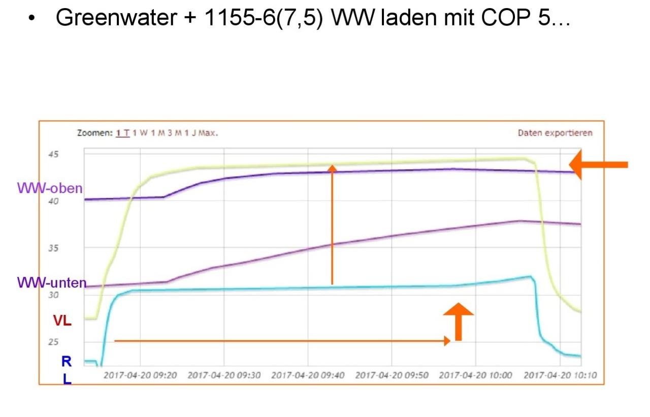

hier eine kurve aus dem brinkschen labor...
2018/20180715679962.jpg
-> eine dreiviertel stunde laden ohne daß der rl um 1° ansteigt, dh 100% der wärme geht in den speicher
-> ein hub von ~15K lädt kalt->warm in einem zug
-> die zapftemperatur klebt bis auf 1° am vl
