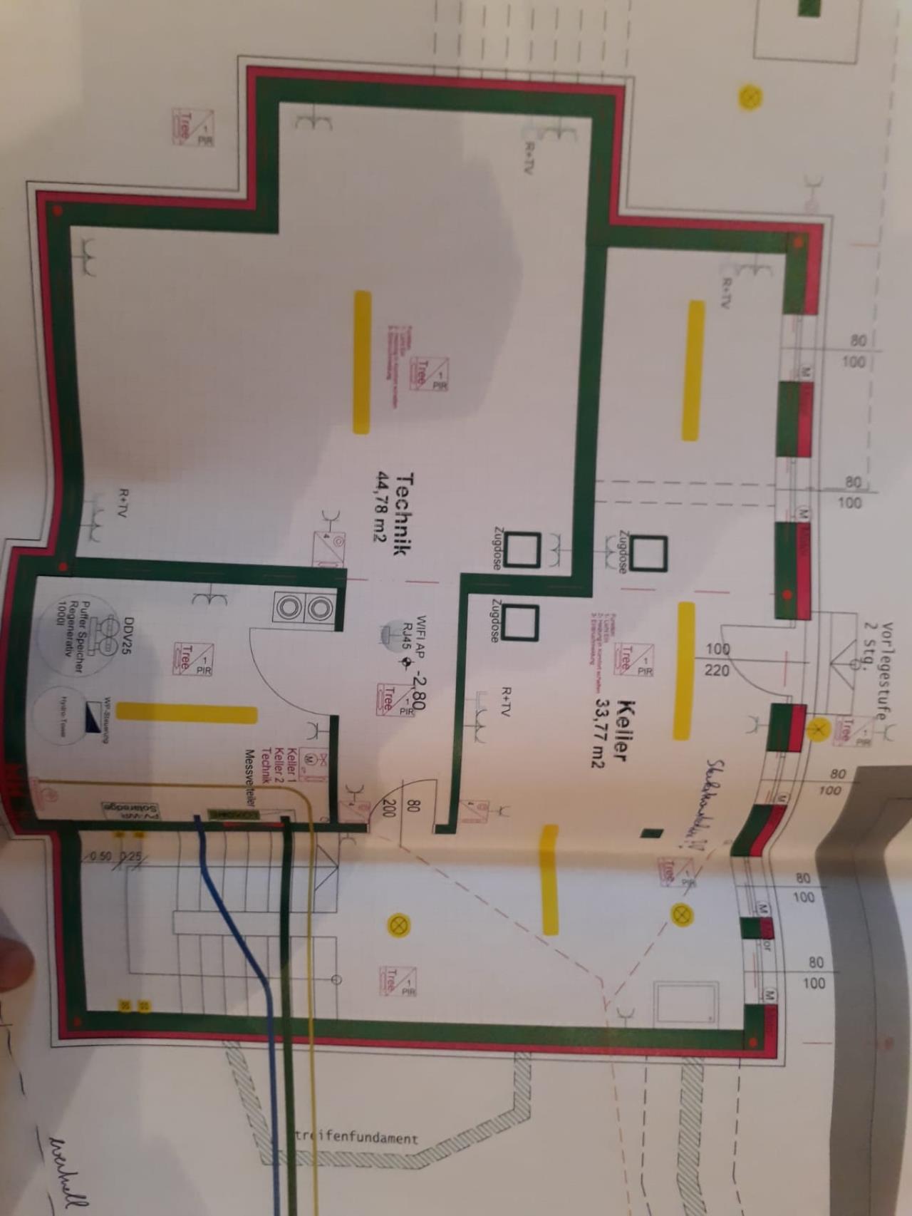

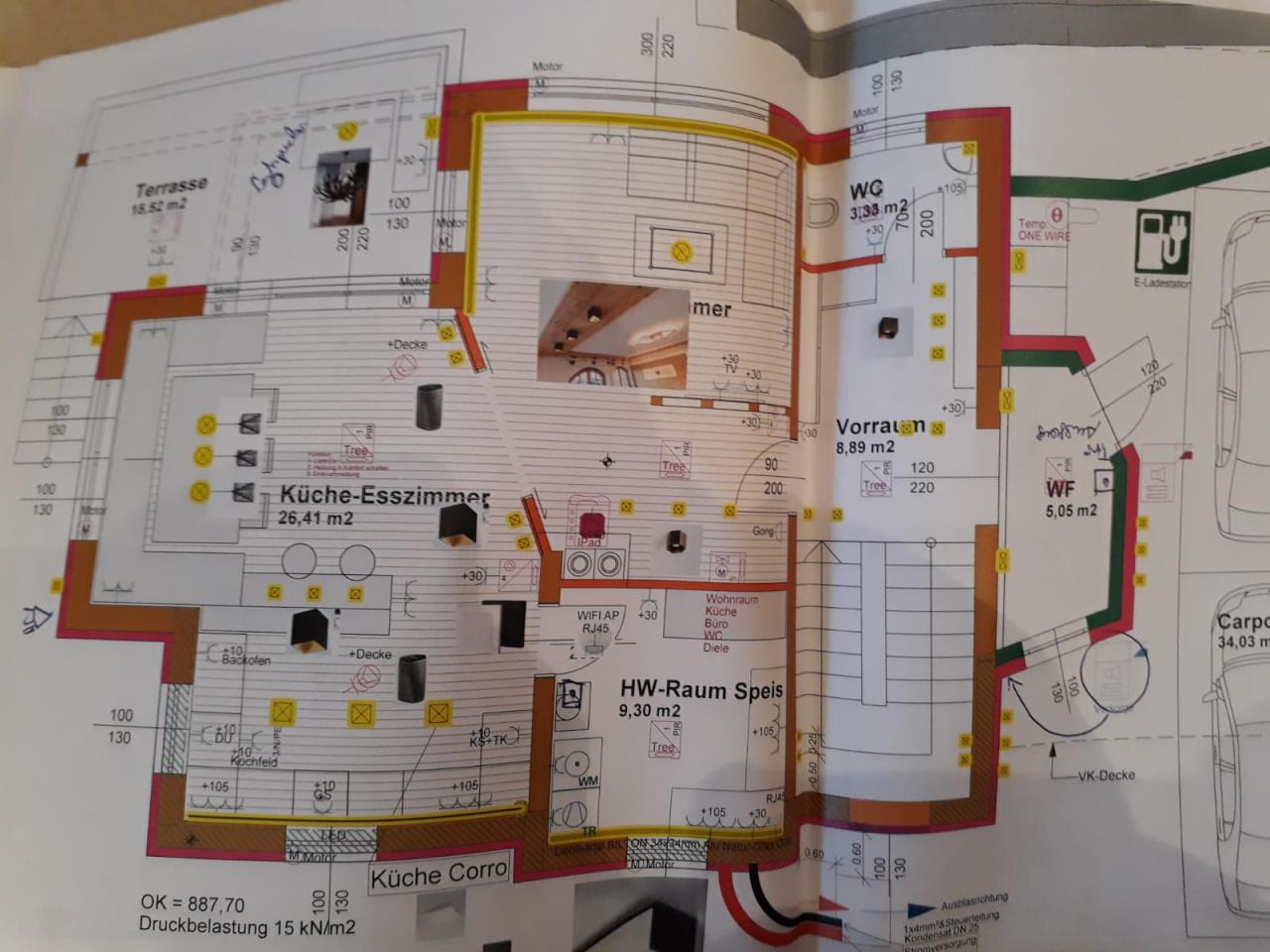

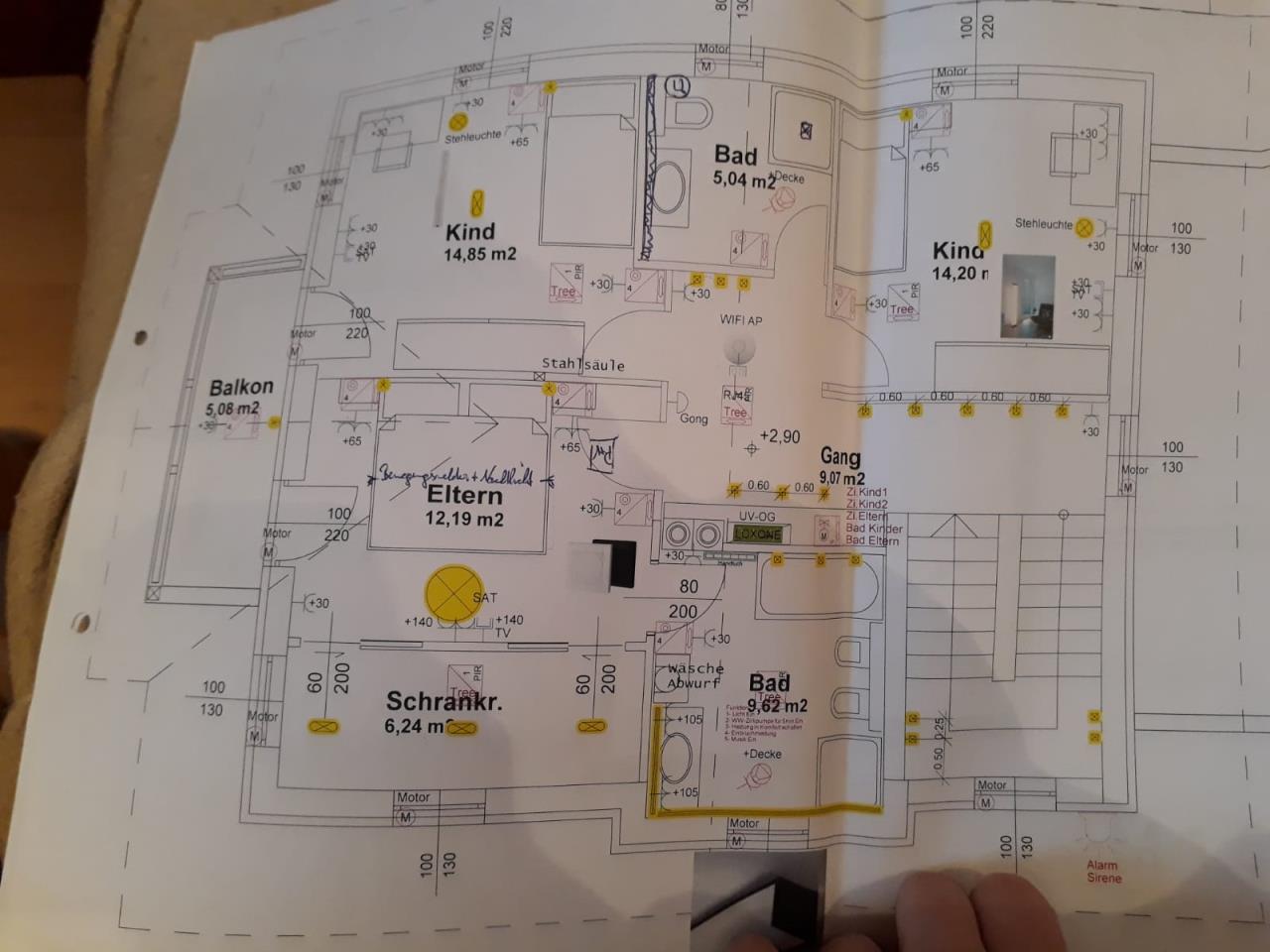

Hallo! Vielen Dank für eure Antworten! Weitere Infos: Es wird ein Holzriegelhaus, d.H die Leitungen werden vom Zimmerer eingefräst, Stemmarbeiten fallen also (fast) keine an. Beleuchtungskörper haben wir keine speziellen Vorstellungen. Diesen Punkt werden wir sicher aus dem Angebot rausnehmen und selber besorgen. Heizung: Wir haben auch ein Angebot vom Installateur bekommen und werden es auch mit ihm machen. Der Elektriker hat es uns mit angeboten, da er die PV mit der LWP LWP [Luftwärmepumpe] und dem Puffer vernetzen würde. Außerdem ist es natürlich ein nettes "Körberlgeld " für ihn... Ich häng euch noch die Installtionspläne ran, die uns der Elektriker bereits gemacht hat. Genau durchgesehen haben wir sie uns noch nicht, sind gerne offen für Verbesserungen :)

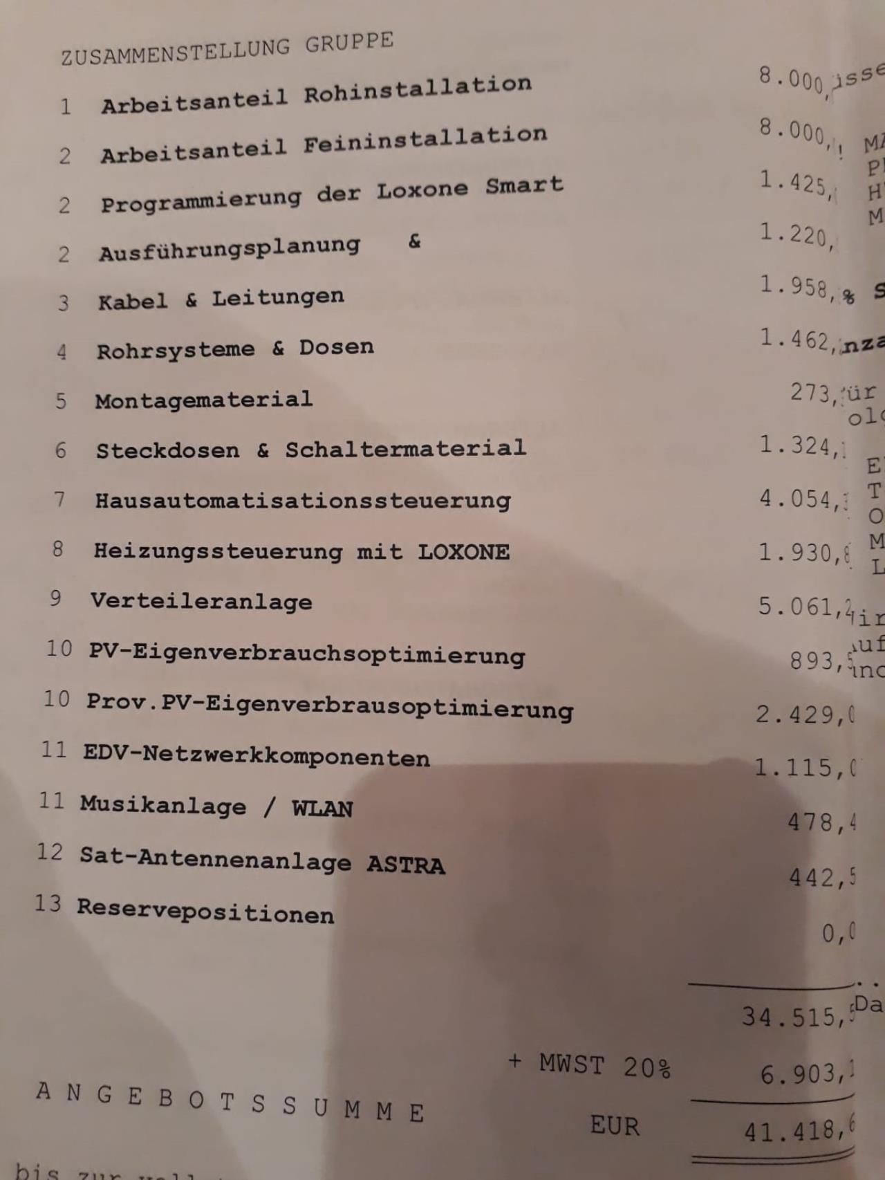

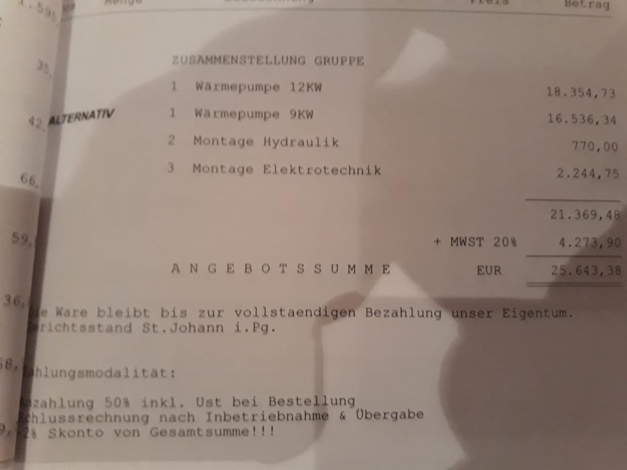

wenn du jetzt noch das Angebot postest (ohne dass man die Firma erkennt), kannst du dir qualifizierte Aussagen über den Preis erwarten

Mir fällt auf, dass der Verteiler sehr viel kostet. Hier meine Preise (allerdings weiß ich nicht, ob das wegen deinem Loxone ist...).
Eine Steckdose kostete bei mir dann 50€ (inkl. Arbeit und Material), ein Lichtauslass 72€ (inkl Arbeit und Provesorium/Leuchtmittel).
1.7.2018  (#17)
Also da kommt mir einiges seltsam vor:
+ Heizungssteuerung über Loxone: Wozu? Ihr werdet doch sicher eine FBH FBH [Fußbodenheizung] bekommen? Die ist so träge, dass ein Eingriff durch Loxone wenig bringt. Es sei denn, ihr wollt eine Spezial-Lösung á la "Kaminofen wird eingeheizt > Erkennung > einige Heizkreise werde vorübergehend abgeschaltet".
+ Verteileranlage: Kommt mir sehr teuer vor.
+ PV-Eigenverbrauchs-Optimierung: Für fast 3.500 €?!? Was bitte macht der? Bis wann soll sich denn die Anlage überhaupt amortisieren?
+ Netzwerk und WLAN scheinen mir niedrig angesetzt. Habt ihr da ordentliche Komponenten und ausreichend Hotspots im Haus verteilt?
+ Was ist unter "PV und LWP LWP [Luftwärmepumpe] und Puffer miteinander vernetzen" zu verstehen? Läuft das über Loxone oder nicht?
+ Ist eine Beschattungssteuerung inkludiert? Alarmanlage?
+ Habt ihr auch eine detailliertes Leistungsverzeichnis dazu erhalten? Ich würde mich mit diesen Übersichtspunkten keinesfalls zufrieden geben.
Wenn ich Loxone und PV abziehe, kommt mir der ganze Rest sehr hochpreisig vor. Vor allem, weil ja auch kein Schlitzen/Stemmen anfällt.
Die eingezeichnete Beleuchtung kommt mir nicht sehr durchdacht vor. Ihr habt sehr viele Spots eingeplant (wenn ich die Zeichen richtig interpretiere), die zum Teil aber sehr seltsam platziert sind. Zum Beispiel direkt neben Wänden, Beleuchtung nur auf dem Podestplatz aber nicht bei den Stiegen, Spots direkt über der Badewanne (Blendung) etc.
Nach dem, was ich bis dato entnehmen konnte, würde ich mich dringend um einen anderen Elektriker umsehen.

und Zahlungsbedingungen von 50% Anzahlung sind nicht akzeptabel und sprechen nicht von einer Firma mit guten Cashflow!

uzi10 schrieb: Zahlungsbedingungen von 50% Anzahlung sind nicht akzeptabel
Jetzt seh ichs erst. Das würde für mich schon jede weitere Diskussion erübrigen.
