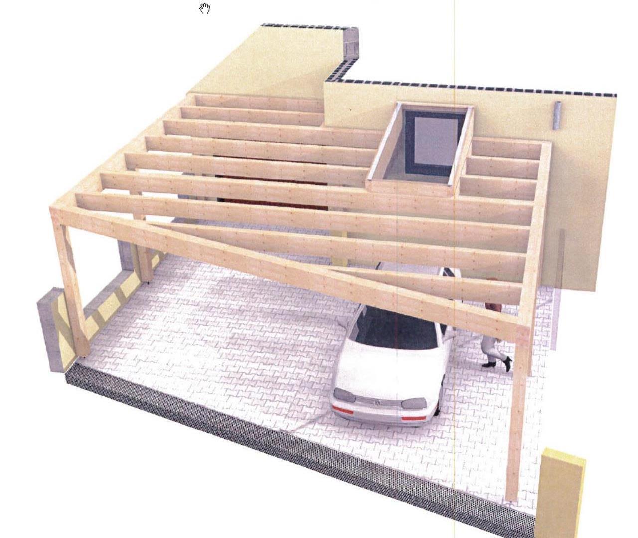

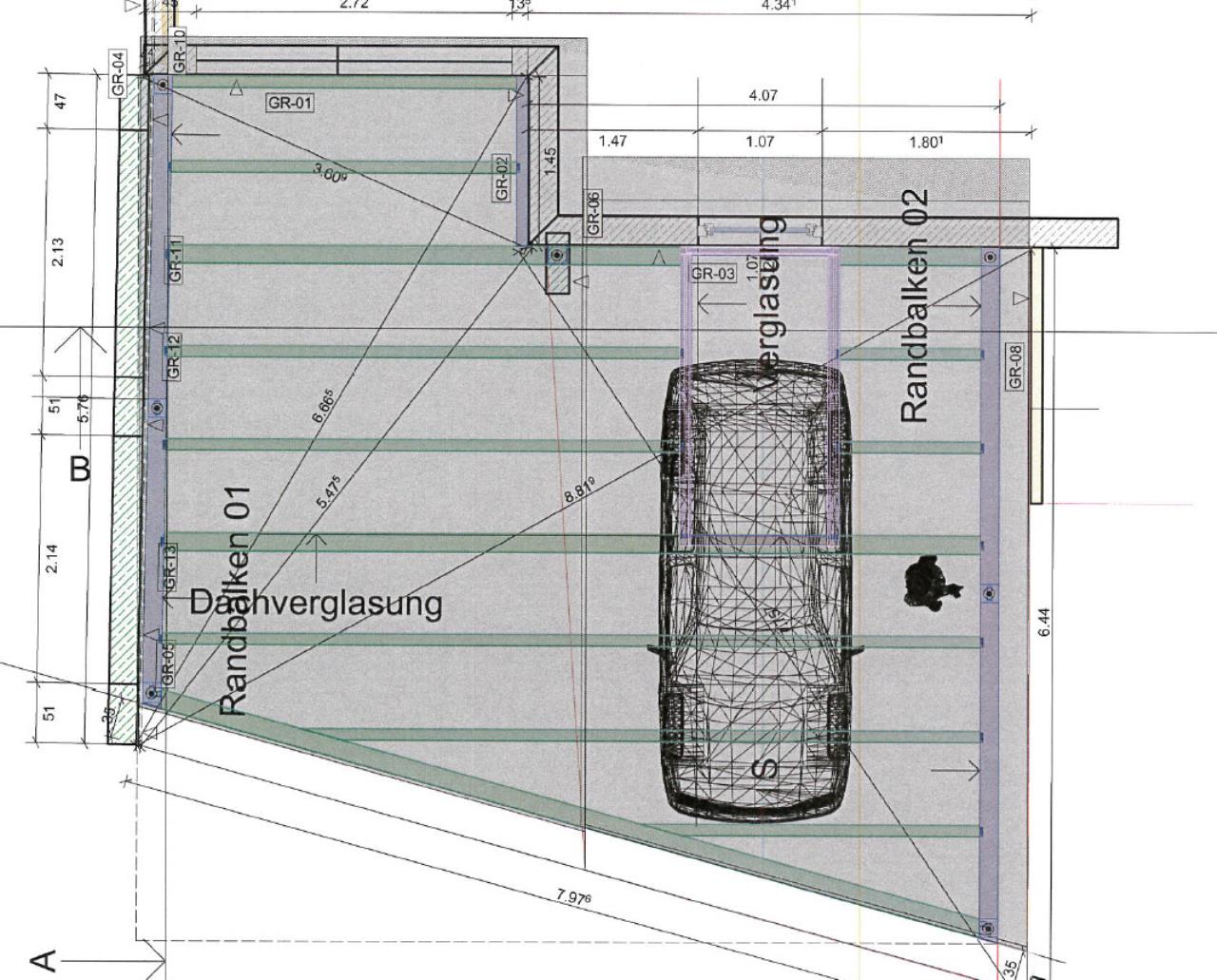

Ich bekomme demnächst ein Carport und möchte die Beleuchtung (Spots) gleich einfräsen lassen. Ich würde eure Tipps benötigen, wieviele Spots ihr installieren würdet und welche Leuchtintensität und welche Aufteilung sinnvoll wäre. Wie würdet ihr die Verkabelung machen?
Hätte mir gedacht, dass ich zu meinem Homematic System einen Dimmer einbaue und einen Bewegungsmelder.
Ich hoffe, auf den Zeichnungen ist alles ersichtlich.
