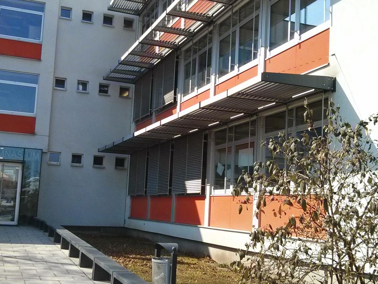

konstruktive beschattung aussen? kleines vordach aus lamellen ("brise solei") zb
https://upload.wikimedia.org/wikipedia/commons/thumb/e/e3/Yorkshire_sculpture_park_underground_gallery.JPG/768px-Yorkshire_sculpture_park_underground_gallery.JPGBildquelle: https://upload.wikimedia.org/wikipedia/commons/thumb/e/e3/Yorkshire_sculpture_park_underground_gallery.JPG/768px-Yorkshire_sculpture_park_underground_gallery.JPG
  •  Haus1
3.6.2018  (#7)
An so was hab ich gar nicht gedacht, dass würde mir auch optisch sehr gefallen, danke für die Idee!
  •  brink
3.6.2018  (#8)
wobei ich gerade lese..
Haus1 schrieb: Stiegenhaus (Osten
ein vordach hilft meist nur im süden zu mittag, wenn die sonne hoch oben steht.
um im osten eine sinnvolle beschattung zu machen, wäre ein aussenraffstore am vernünftigsten.
es ließe sich auch vordach und raffs kombinieren, wo der raff kasten ein teil der vordachkonstruktion wäre.
