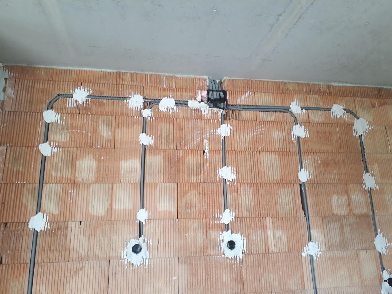

Ich weiß nicht wie oft ich meinen Elektriker darauf hingewiesen habe, dass wir 20er tragende Innenwände habe. Jaja, klar, er würde nicht viel horizontal fräsen. Wir brauchen keine Sorge haben..
Dann komme ich auf die Baustelle - die ganze Küche quer gefräst... und das obwohl Bauaufsicht daneben stand....
Sind die eigentlich alle deppat am Bau? Ich hätte wohl die Wände beschriften müssen!
Jetzt rechnet Statiker ob wir das wieder zumachen sollen oder nicht.
Die Bauaufsicht, wozu ist die eigentlich da?

schon gut. Bei uns kommt aber dazu, dass die Ziegel vorher schon nicht in Ordnung waren (innen Risse). Deshalb wurde auch eine tragende Wand ausgetauscht, diese aber nicht, da laut Statiker nicht viel Gewicht drauf (2,5kN/m). Jetzt auch noch die Querfräsung...
was passiert eigentlich wenn eine Wand das nicht aushält? Sprünge? Einstürzen wird die Decke ja hoffentlich nicht...

Statiker schrieb, es geht sich knapp aus. (mit geringem Sicherheitsabstand). Angenehmes gefühl hinterlässt das nicht.
Icch weiß nicht wie das wäre wenn man die Fräsung zumachen würde, ob das statisch so viel besser wäre.
Oder die oberste Ziegelreihe tauschen (das hält mein architekt = der ja auch schuld ist, für Wahnsinn)
wie gesagt, wir hatten den elektriker-Chef darauf hingewiesen mehrmals (leider nur mündlich! abeer im Plan klar ersichtlich eine 20er Mauer, er müsste das auch selbst wissen!) aber seine Arbeiter...

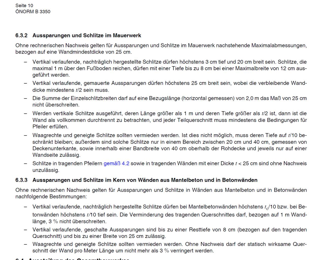

Was redest Du da??? Er darf das nicht mal laut Normen!!! Das muss jeder Elektriker wissen, keine horizontale Fräsungen im 20er Ziegel ohne rechnerischen Nachweis!

Hier die Ö-Norm weitergeleitet, statiker hat sie uns geschickt...

Sorry, seine Ausführung ist nicht fachgerecht. Er hätte das gar nicht so machen dürfen. Sagt der Statiker.
Aber es geht sich gottseidank statisch aus.
