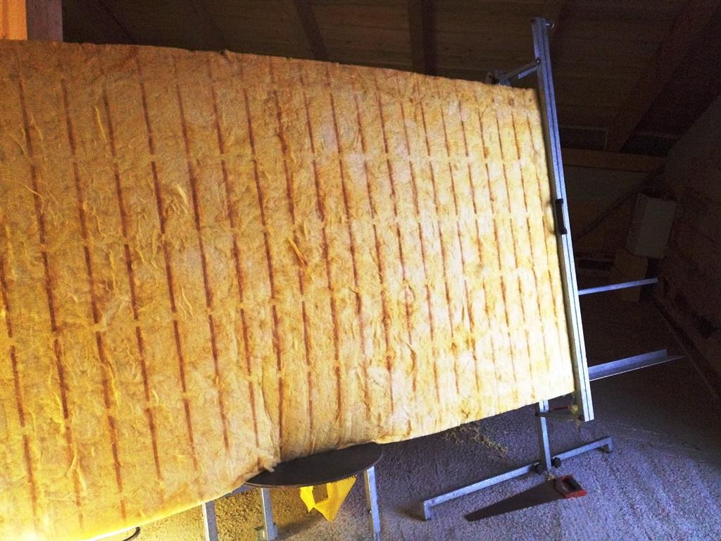

wir haben es im lagerhaus ausgeborgt. hätte die große spindel samt führung nicht missen wollen. waren aber auch 26 cm dicke monsterrollen ... emoji

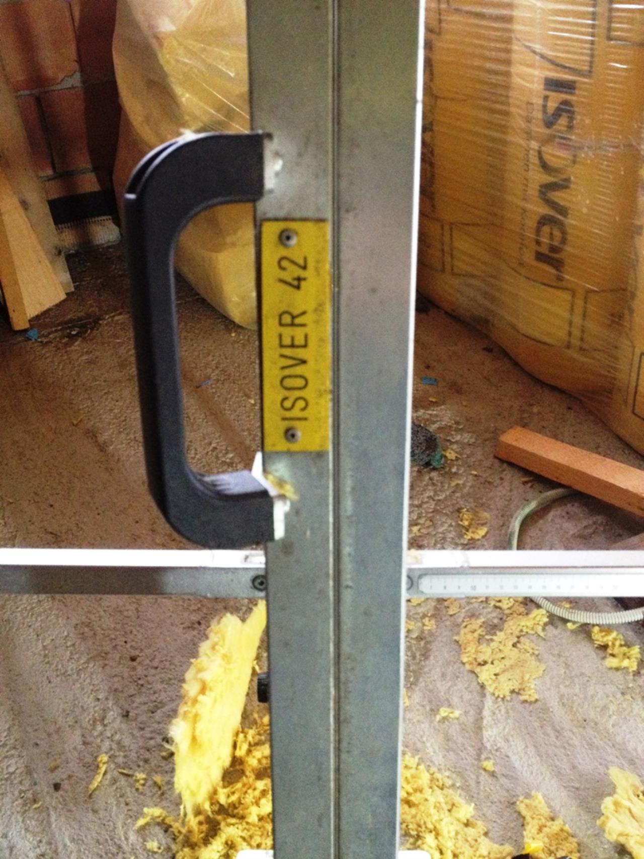

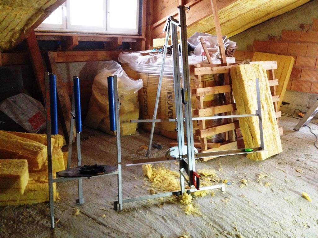

18.5.2018  (#11)
zumindest für die rollenware würde ich das werkzeug mit spindel nicht mehr missen wollen...

Schaut wirklich nach einem gut durchdachten System aus, aber wie gesagt, ich empfand das Schneiden nicht als belastend. Zu zweit wenn einer schneidet und einer stopft und misst und der der schneidet nicht dauernd aufstehen und wieder abknien muss, geht es gut voran. Was hat das Gerät pro Tag denn Miete gekostet? Wieviele Tage hattet ihr es ausgeborgt?

ich habe es 2-mal übers woe ausgeborgt, war nicht der rede wert...
ich habe auch schon viel freihand geschnitten, bei der dicken rollenware fand ich mühsam das lineal im rechten winkel zu halten ohne verrutschen und den weichen untergrund der dämmatte.
das werkzeug erledigt das alles auf einmal, führung für winkel, matte zusammenzwicken und perfekte messerführung...
und in meinem alter schätzt man es es einmal nicht am boden zu arbeiten ... emoji
