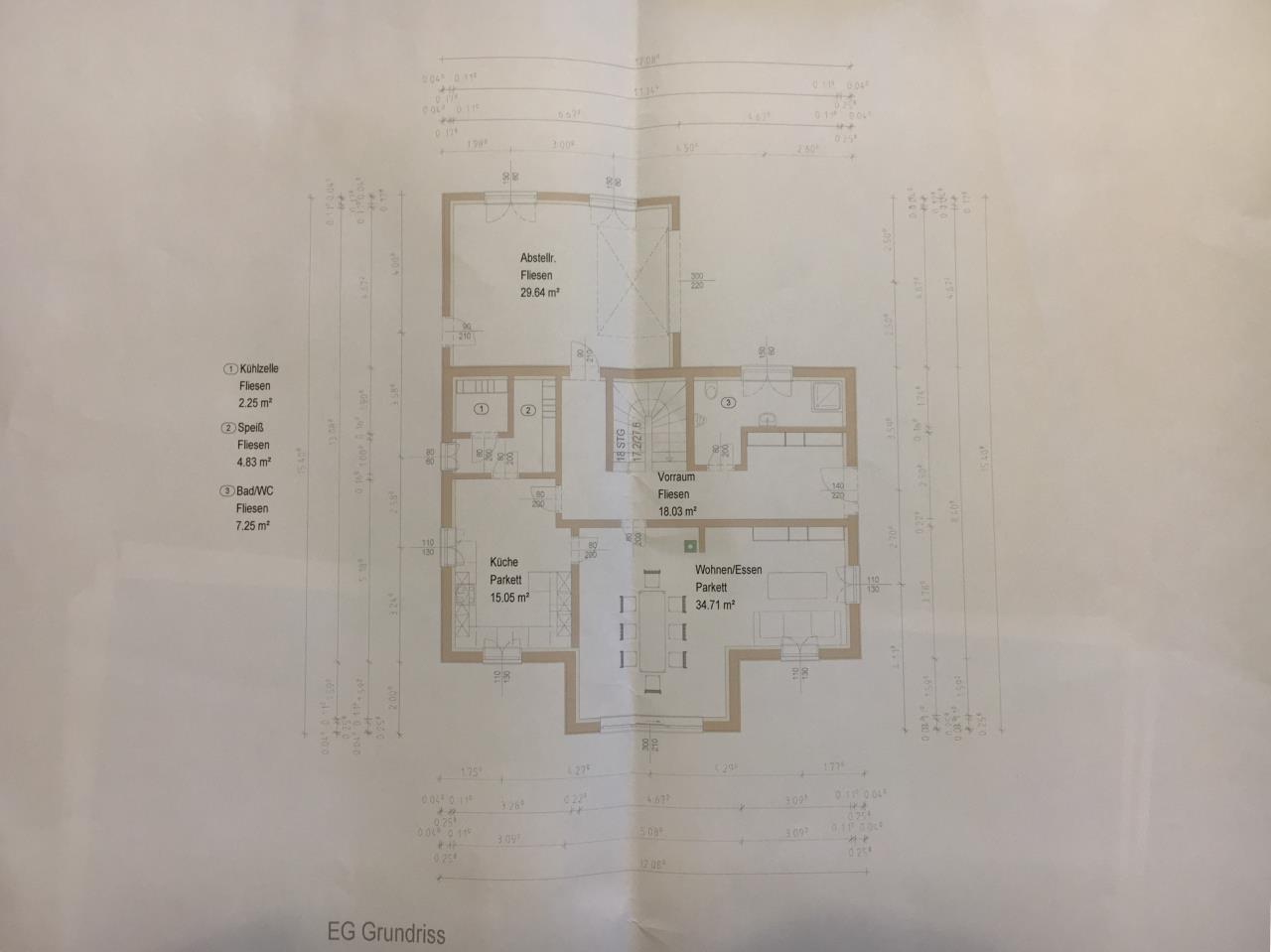

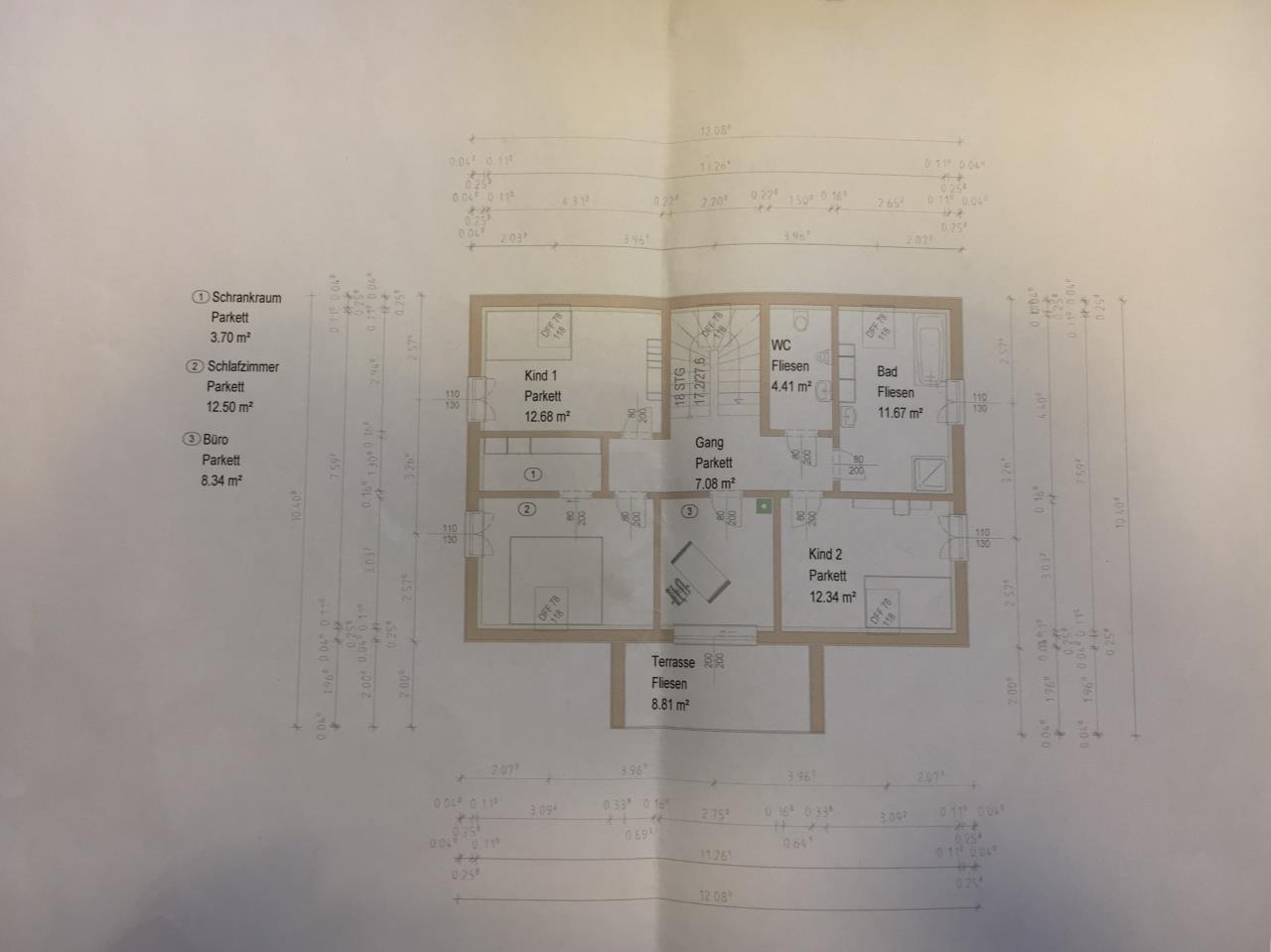

Hi danke für dein Feedback. Einen richtigen Plan gibt es noch nicht, nur einen Vorentwurf. 3 Giebelhaus mit Satteldach ca.140m2 inkl. NG. Errichtet von einem regionalen Zimmerer ohne GU.
2018/20180515823550.jpg
2018/20180515708842.jpg
Bitte achtet nicht auf Details, da das nur ein Entwurf zur Angebotserstellung war.
Es soll diese Form werden aber noch etwas größer(160-170m2) und andere Innenaufteilung. Hab auf das Angebot noch etwas draufgeschlagen, um die Änderungen abzugelten.
