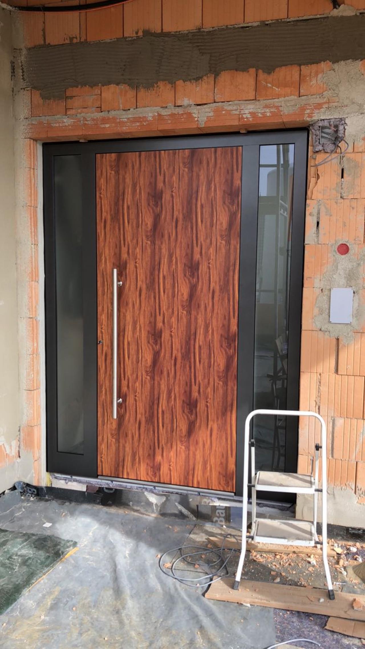

bei meinem Bekannten wurde gerade im Neubau die Haustür eingesetzt. Ich hab zuvor schon mal gefragt, warum der Estrich (schwimmender Zementestrich mit Fussbodenheizung) so weit in die Laibung reinreicht. Dann wurde mir gesagt, die Tür kommt ziemlich weit aussen hin, das passt schon so.
Jedenfalls wurde die Tür nun gesetzt, aber seht selbst... Was sagt ihr dazu?
2018/20180411320644.jpg
Die Tür steht unten zur Hälfte mit dem Winkel auf dem Estrich. Das gelbe links ist der Randdämmstreifen.
Auf Nachfrage hat der Schreinermeister gesagt, das macht er immer so. Es kommt noch Dämmung  und Abdichtung davor...

mMn ist so ein Eingangsportal viel zu schwer für den Estrich, er wird reissen und sich senken. Ausserdem besteht die Möglichkeit einer Wärmebrücke durch den nach aussen reichenden Estrich, ist aber abhängig von der Dämmung die hoffentlich ncoh davor gesetzt wird.
Die eingeschäumte Zugdose schaut auch nicht professionel aus.Blitzzement wäre der besser geeignete Baustoff gewesen.

Normalerweise wird das Dichtband innen miteingeputzt, wie macht man das wenn erst jetzt die Türe eingebaut wurde? Oder wurde ein Blindstock verwendet?
Wie schon gesagt wird sich der Estrich vermutlich setzen und damit werden die Luftdichten Anschlüsse der Türe an die Wand beschädigen und undicht -> Bauschaden
Normal wird die Türe (wie auch andere Fensterelemente) auf Purenit gesetzt und vor dem Innenputz verbaut. Sowas würde ich als Pfusch bezeichnen.

Die Laibung innen wurde noch nicht verputzt. Demzufolge ist der Estrich in dem Bereich bis ans rohe Mauerwerk herangeführt.
Der Estrich ist schwimmend und die Tür eigentlich fest. Das ist doch ansich schon Schwachsinn, wenn man sowas macht?
Luftdichte Abdichtung ist ja jetzt nur noch von aussen her möglich?

Am Foto kann man es nicht richtig erkennen, aber wenn die Tür wirklich am Estrich steht, dann sollte dein Bekannter diese Tür sofort versetzen lassen.
Bodentiefe Fenster, Balkontüren und Eingangstüren stehen mit dem Gewicht auf der Fundamentplatte oder der Betondecke. Nicht auf dem Estrich. Die Lastabtragung erfolgt zwischen Tür-/Fensterrahmen und der Decke/der Fundamentplatte sinnvollerweise mit einer laststabilen Dämmung (z.B. Purenitsockel). Von der Luftdichtheit reden wir erst noch gar nicht.

Das heißt du bist völlig offen im Bereich Estrich und Bodenaufbau weil kein Innenputz in diesem Bereich. Luftdichte Anbindung der Tür stell ich mir auch interessant vor.
Wer hat sich den diesen Bauablauf einfallen lassen?
Ich würde da sofortigen Baustopp einlegen und einen Sachverständigen heranholen. Das sind grobe Baumängel die unbedingt behoben werden müssen, das geht ja schon Richtung PAB.

Dann macht der Schreiner das immer falsch! Das ist nicht  emoji fachgerecht. @p**** hat es genau beschrieben!

wenn ich mir das so ansehe frag ich mich wie das überhaupt geht, die türen werden ja sowieso alle fix mit purenit sockel der genau auf die höhe gerichtet ist geliefert, den müsstest ja erst mal demontieren :D
und wo hat er dann bitte innen die dichtbänder angeschlossen? und ausgeschäumt?
der Estrich bricht 100% und dann setzt die spätestens die Türe und reisst alle Fugen auf.
Abgesehen davon wird dir die Raumluft unterm estrich durch die dämmung abhauen und zu kondensat führen.
Dann gerade Haustüren sind extrem schwer und fallen auch schon mal mit etwas Kraft zu .... wenn die nicht sauber verankert ist gibts risse. Nein auch wenn sie fest im estrich verankert ist, der Estrich selbst ist nicht verankert ;)
sofort wieder raus mit dem Ding, Estrich abschneiden, Purenitsockel darunter und wieder einbauen, und schon gibts kein Problem mehr .... jetzt ist es noch "leicht" zu lösen.
Cleudi schrieb: ... und die verursacht AUSSEN höchstens noch mehr Schaden, weil sich dann an dieser Abdichtung womöglich Feuchtigkeit staut. Wenn, dann INNEN luftdicht.
genau, das ist wichtig, von innen nach aussen muss es "undichter" werden nicht umgekehrt
auch darum wird auch innen ein anderes Band verwendet als aussen, da das innere diffusions dichter ist als das äussere.

Seitlich und oben wurde mit Dichtband (das Schaumgummiband, das aufgeht) und Schaum abgedichtet. Unten logischerweise nur die Fuge zum Estrich hin. Darunter sieht man ja noch den Estrich-Randdämmstreifen von aussen.

das ist aber nur gegen den schlagregen. innen brauchst ein dichtband damits luftdicht ist. wenn aber die laibung weder verputzt ist noch ein glattstrich gemacht wurde, kann das das nicht luftdicht werden. vom estrich red ich erst gar nicht. das sind mehrere folgeschäden mit anlauf

bei uns:
glattstrich auf ziegel rundum
purenitsockel auf betondecke, blindstock luftdicht
(vorübergehend provisorische tür)
flüssigkunsstoff: spritzwasserbereich, purenitsockel, bis nach unten gut über die schwarze kellerisolierung
randdämmstreifen zu ziegel, purenitsockel.
dämmung, fassade - schlagregendichte anputzleisten anschluss an blindstock
einbau haustür in blindstock, auf purenitsockel stehend - kein kontakt zu estrich
laut obigen bild wurde auf all das verzichtet.
der einbau scheint mir, wie die vorredner schon erklärt haben, grundsätzlich falsch
